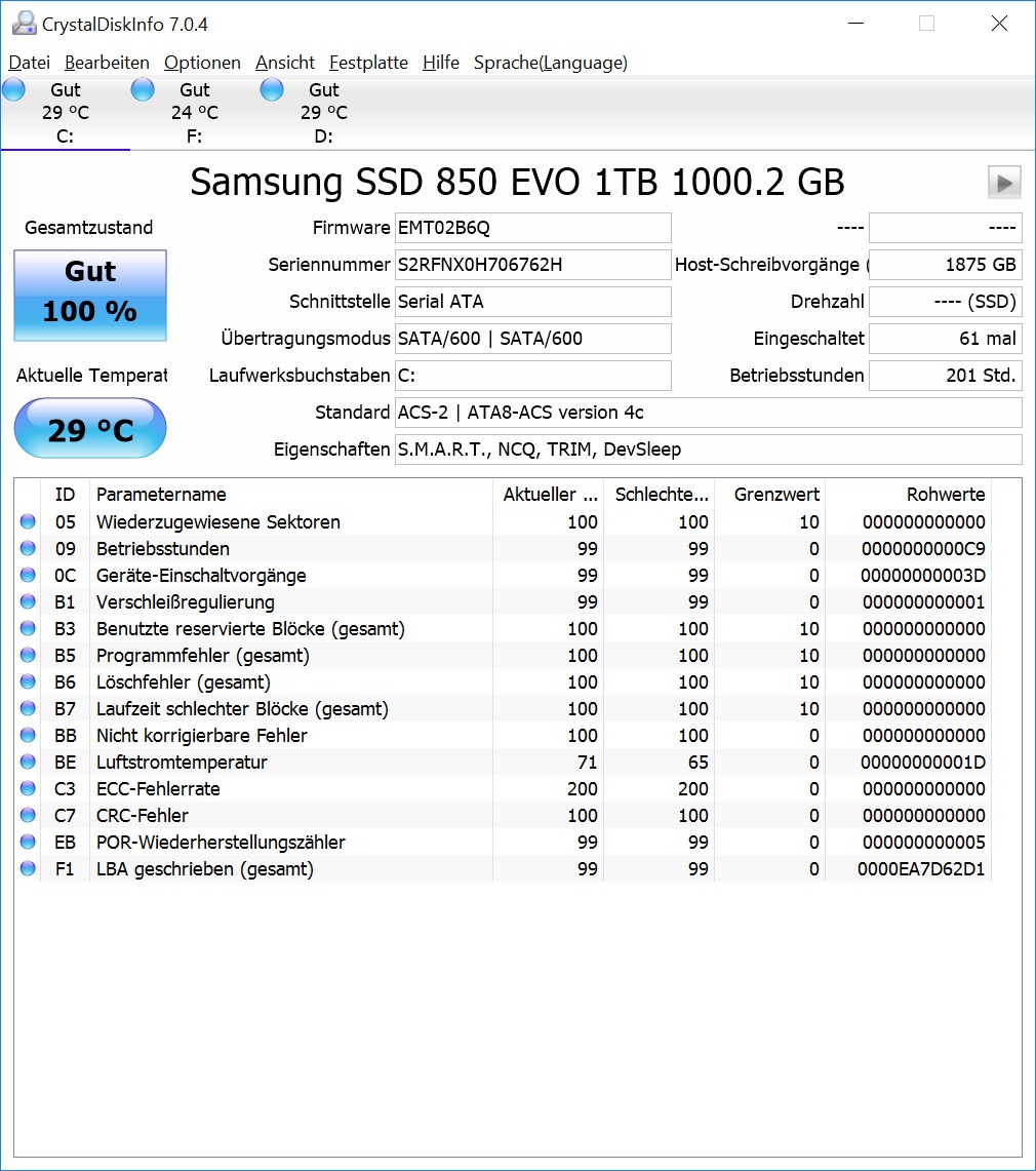

Hier die Daten von Crystal-Disk-Info meiner OS-SSD (ich habe zusätzlich noch eine 120GB-SSD und eine 1TB-HDD im System)

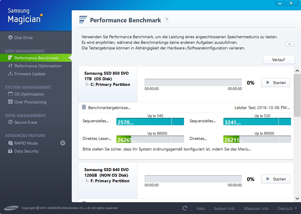

Das Magican-Tool sagt das hier (ja, ich habe gelesen, dass man das deinstallieren sollte?)
Hier fällt mir auf, dass die Werte einerseits durch die Decke gehen und andererseits unterirdisch sind bezügl. "up to". Ist da was faul?

Schaus dir mal an, 100µs+ bei der Zugriffszeit von ner moderneren SSD sind ungewöhnlich hoch.

Naja, da stehen noch ne Null und ein Komma vor den ms :-) Also eher unauffällig. Nichts gegen den Latency Monitor. Ein kurzer Blick wird schon nicht schaden.. [edit: ach Du bist bei mikrosekunden, sry, hatte irgendwie ms im Kopf. Ok, immerhin sind die Werte immer noch besser als bei meiner alten ocz.
Ganz im Gegensatz zu den 4k-64Threads, s.u.]
Die seq. Werte sind auch ok. 4k mag auch ok sein (naja, Schreiben könnte besser sein..konkret bei der 850evo weiss ich aber nicht wirklich was man da erwarten könnte, habe jetzt nur mal mit meiner alten Vertex3MI verglichen), 4k-64 Threads aber irgendwie überhaupt nicht(!).

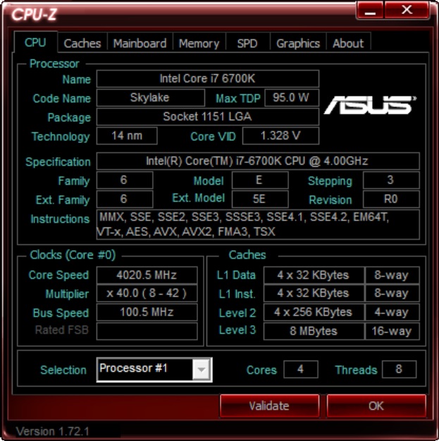

Du hast wohl irgendwie auto-oc im bios/uefi laufen lassen. Das wird jetzt eher nicht unbedingt die Ursache für Dein Problem sein.. aber das ist doch grundsätzlich Käse. Habe noch nie gehört, daß da mal was Gutes, Sinnvolles bei rausgekommen sein soll. Abschalten. Standardwerte; erst recht, wenn irgendwas nicht stimmt.
