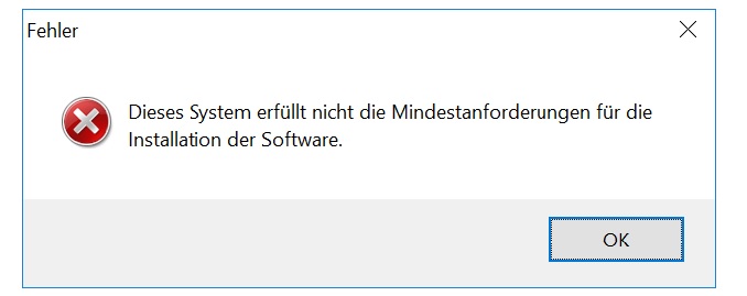

Wegen den Problemen mit den anderen Installationen fürs Mainboard: Wenn ich bspw. den VGA-Treiber für's Mainboard installieren will, dann erhalte ich diese Meldung:
:freak::freak::freak:

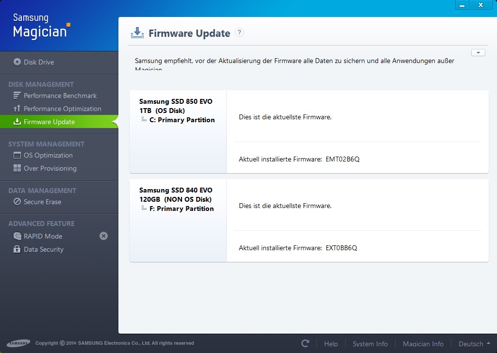

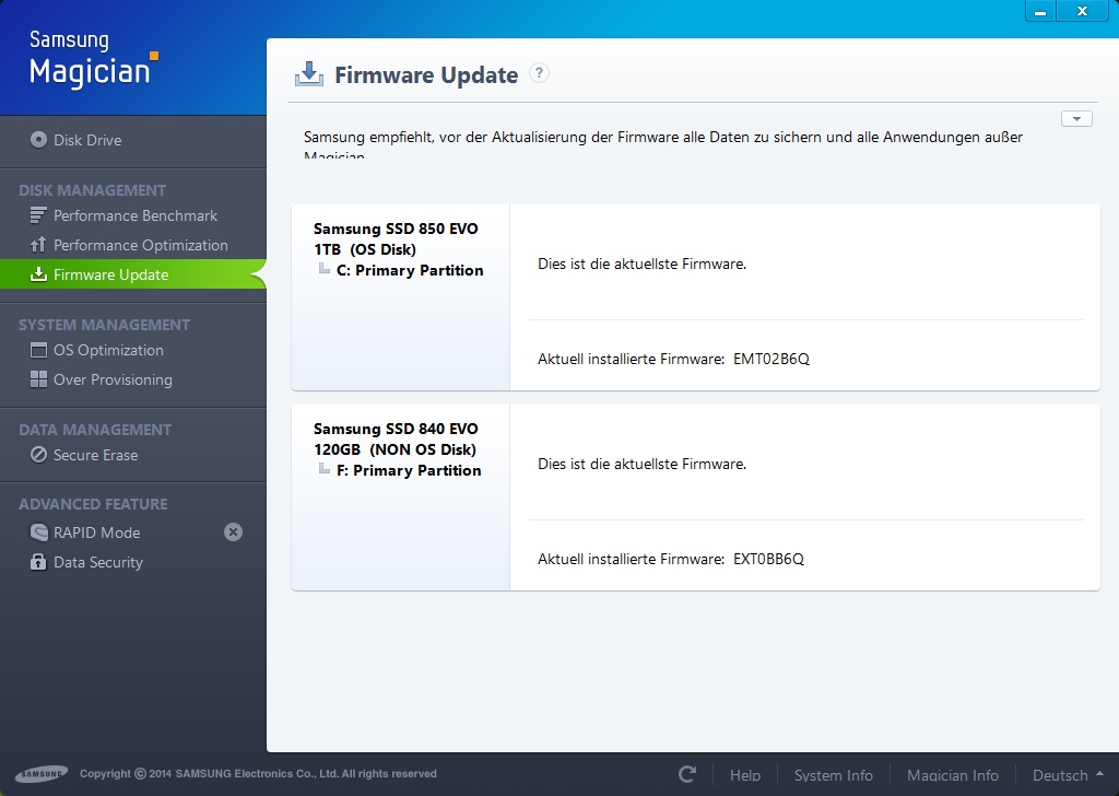

schau mal bei samsung vorbei, ob die ssd die neuste firmware hat.
hmm....die magican-software zeigt mir das hier an. scheint doch alles ok zu sein? auch wenn mich die miesen lese-geschwindigkeiten etwas irritieren...

ist die systempartitions-ssd (dort wo windows drauf ist) auch up-to-date?
PS. korrekt erkannt :D
Hehehe.... :D:cool_alt:
Jep, ist up-to-date.

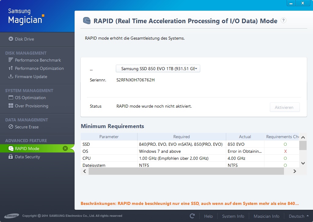

OS-Optimation habe ich auch gemacht, war vorher auf eine HDD "ausgerichtet" (standardmässig?)

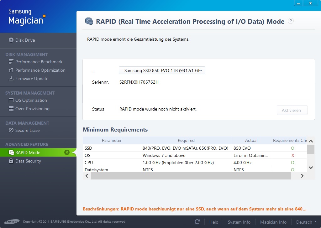

In diesem Rapid-Mode-Zeugs ist mir aufgefallen, dass ich beim OS eine Meldung habe "Error in Obtaining Info"...kA ob das eine Rolle spielt.

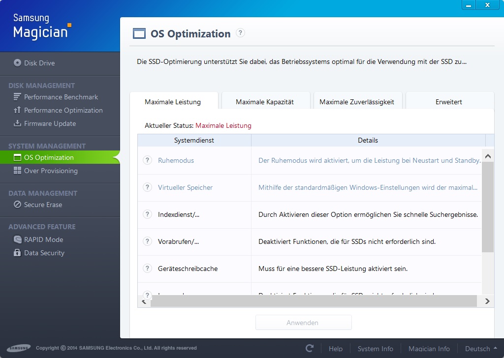

Optimierungszeug auf SSD abschalten: Einfacher gesagt, als getan. Habe rausgenommen, was ich konnte.

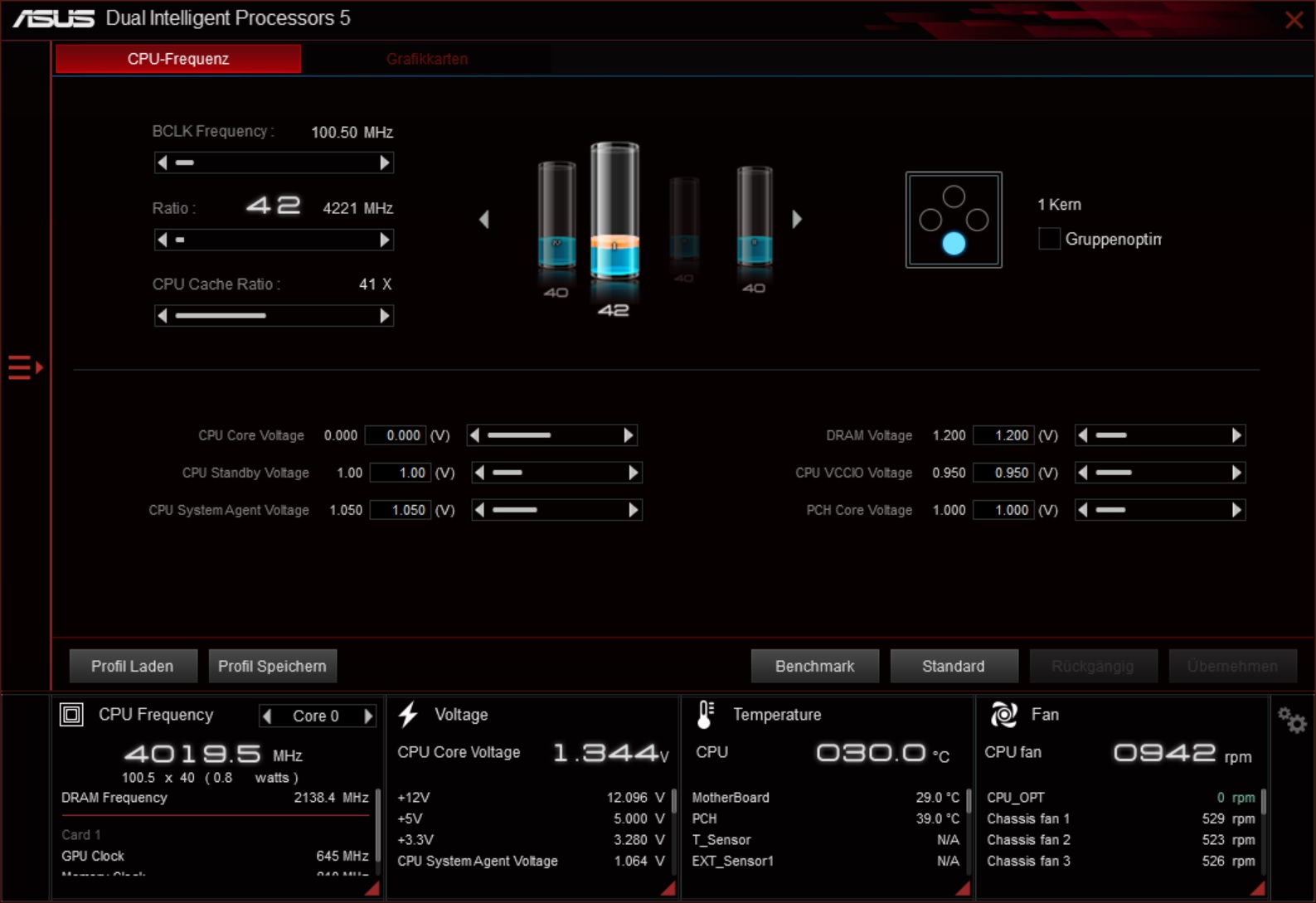

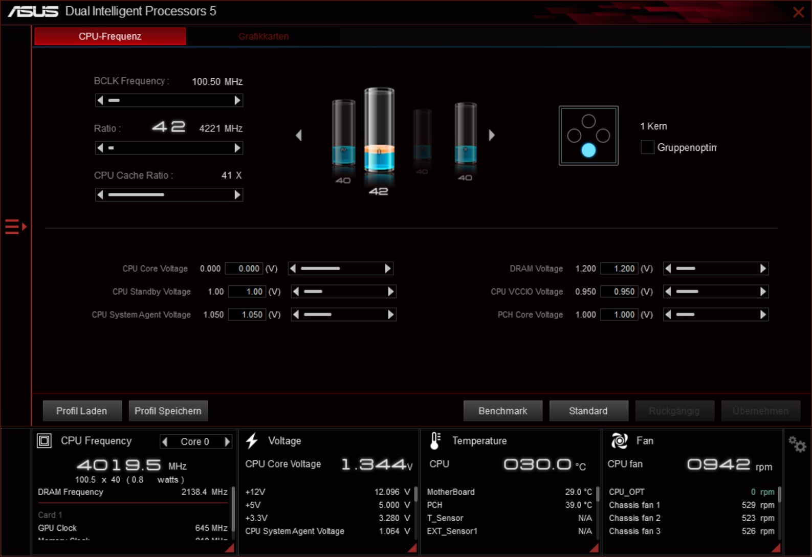

Für das Mainboard gibts 1000 Einstellungsmöglichkeiten, auch zum Übertakten. Habe dort auf Müllers Anraten mal eine automatische Optimierung drüberlaufen gelassen. Resultat: Alles wie vorher.
Hier ein Bsp. aus der AI Suite 3 Software:
Wirklich komisch: Filezilla spackt rum, Firefox spackt v.a. rum (Chrome geht viel besser) und Windows-Explorer ist lahm. Auch beim Starten des PC's gehts eher länger bis alle Anwendungen (Taskleiste unten rechts) laufen. Bei so einem System müsste es doch "Flutsch" machen und alles ist innerhalb von ein paar Sekunden da? :o:mad:
schmeiss mal das suite3-tool raus..

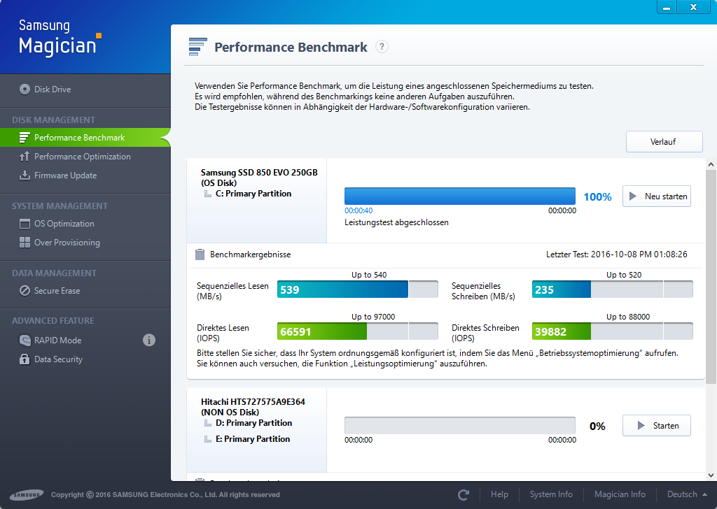

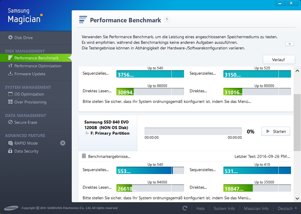

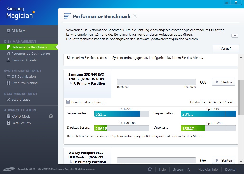

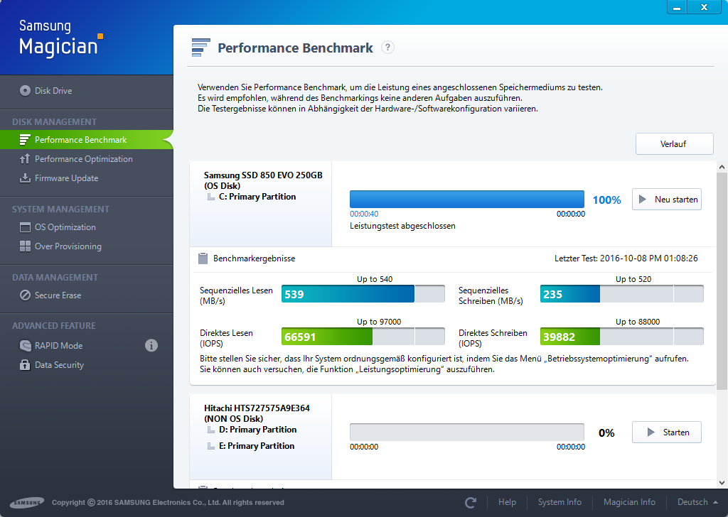

Ich habe auch eine 840er-EVO im Notebook. Hier seht ihr die Benchmark-Ergebnisse, die ich mit dem Magican-Zeugs erreicht habe.
Und hier nochmals zum Vergleich vom neuen PC, der mit kleinen Verzögerungen rumspackt.

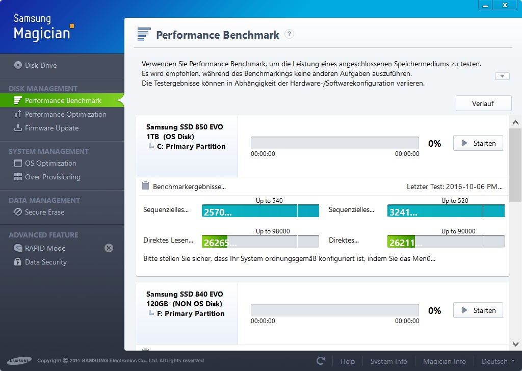

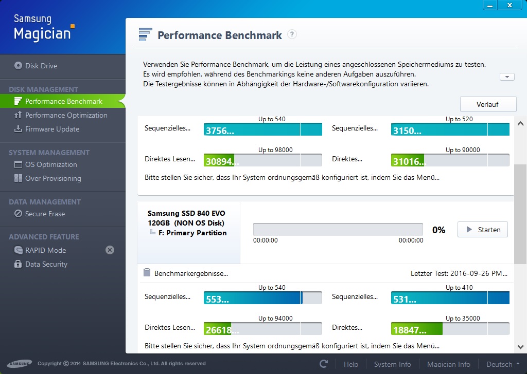

Hier die OS-SSD. Man beachte die komischen Werte, die es beim sequentiellen Lesen angibt. Die liegen ja massiv ÜBER den (wohl) max. Werten von 540 resp. 520! Zudem habe ich beim direkten LESEN massiv schlechtere Werte als bei der SSD im Notebook!

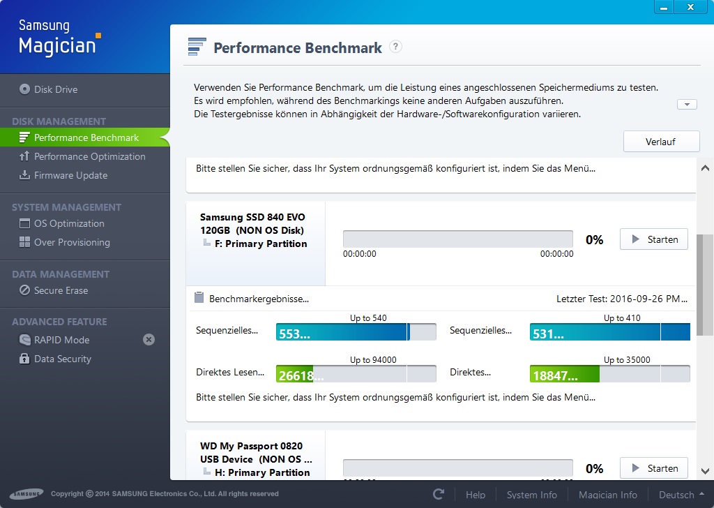

Und hier die zweite SSD im neuen PC (Hier sehen die Werte wiederum besser aus oder zumindest beim seq. Lesen "logischer")
Also...eigentlich MUSS es fast die 850er 1TB-EVO sein, wo das OS draufläuft!
