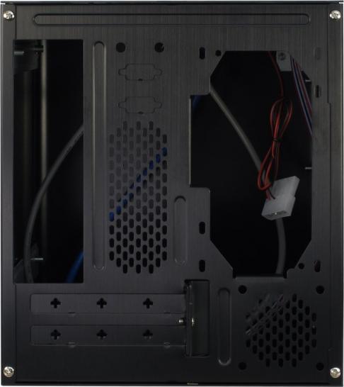

erstmal Gehäuse passen beide varianten an Mainboards rein
Echt? Wie bekommst du denn die MicroATX Boards mit 3 bzw 4 Erweiterungsslot in dieses Gehäuse:

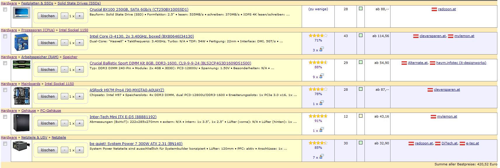

Anbei die zur Zeit aktuelle Konfig - was haltet Ihr nun davon? Brauchbar für Office-Applikationen, Surfen, Dateien kopieren, entpacken, NAS managen, Raspi bastelein, vielleicht mal ein Video schneiden, Bilder betrachten, etc.?
Was ist Eure Meinung?
