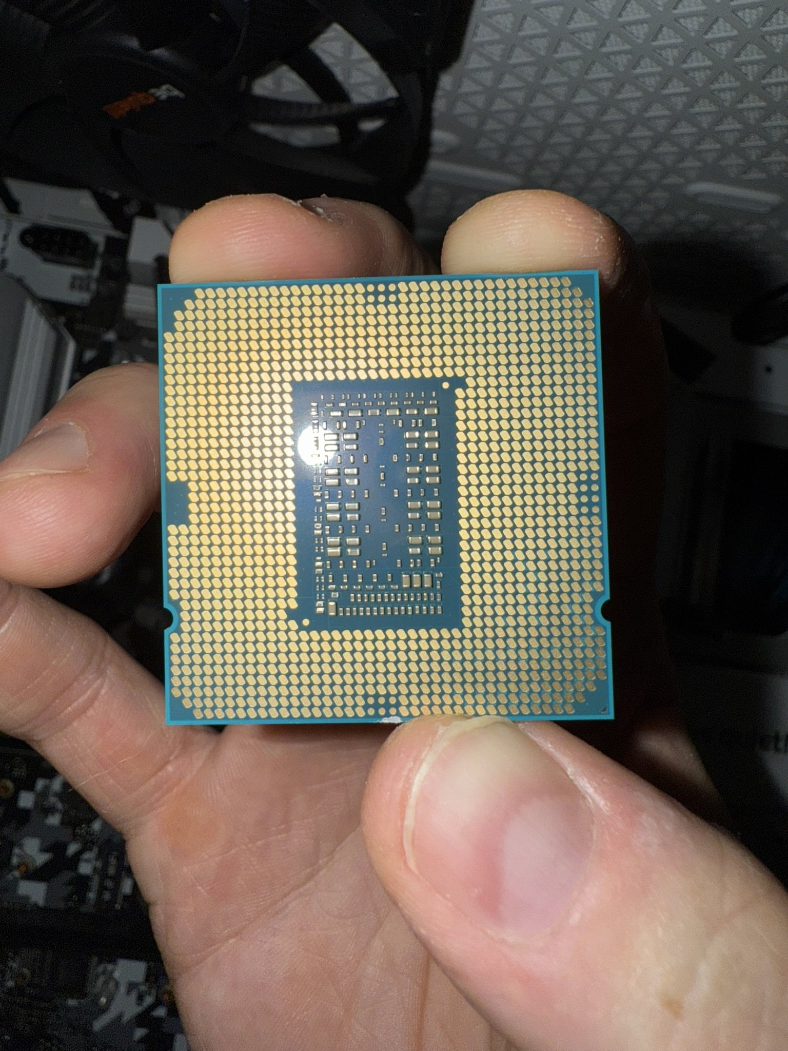

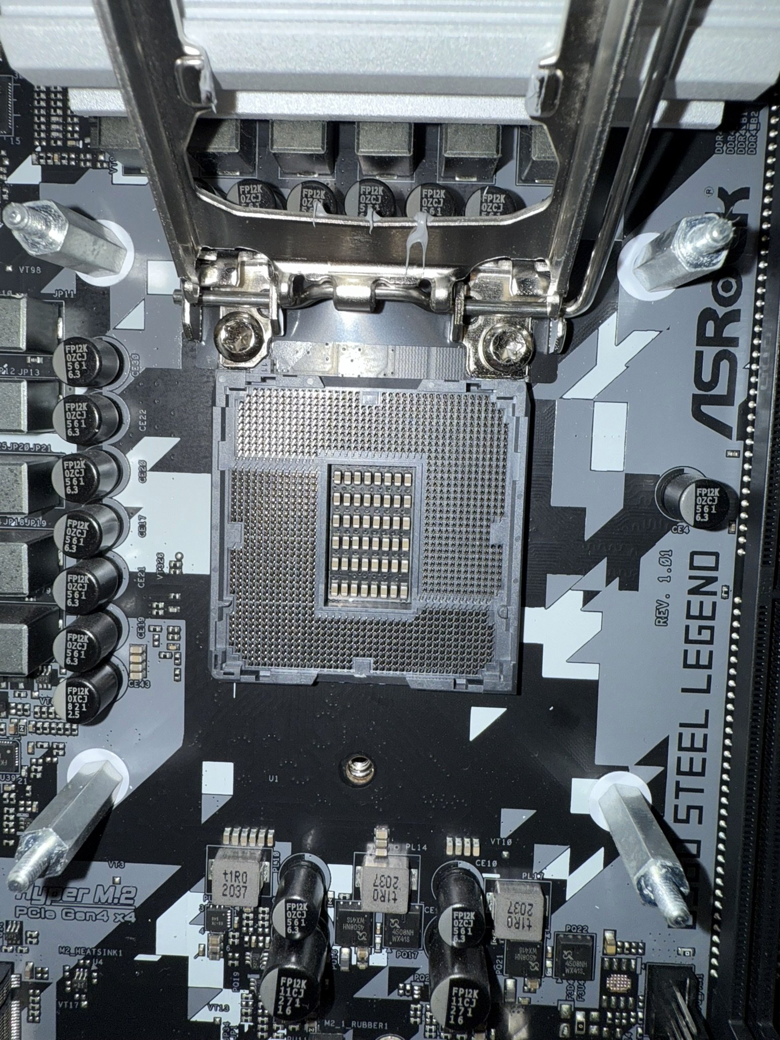

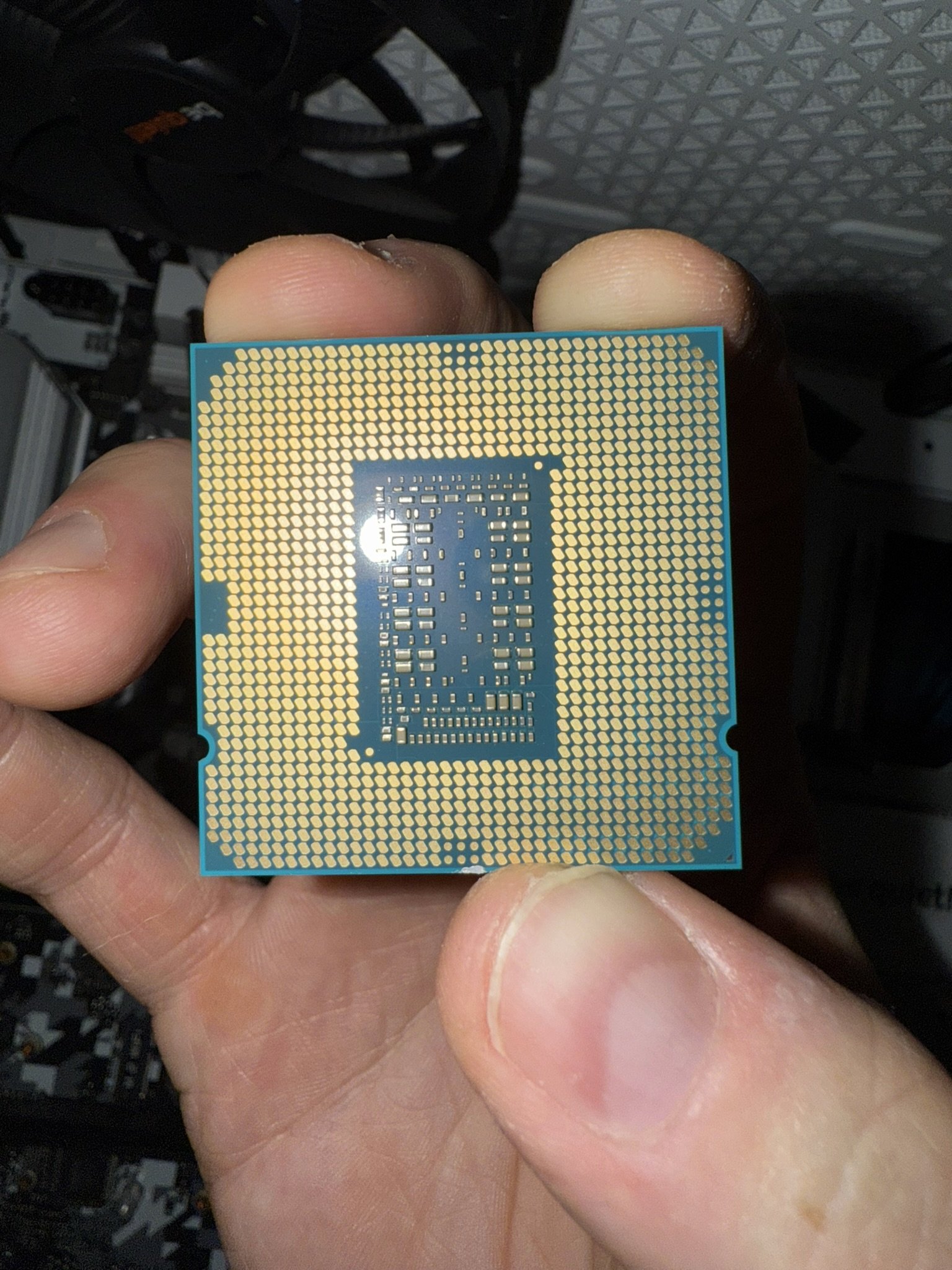

Dann habe ich alles ausgebaut und mir die CPU angeschaut. An den Pins (siehe Anhänge) sehe ich keine Defekte. Seht ihr was? Die CPU saß passgenau, WLP war auch noch genug drauf.

Das wäre definitiv eine Möglichkeit. Hast du schonmal geschaut, wer da so aus deiner Nähe kommt? Einfach per PN anhauen und hier auf den Thread verweisen.
Was deine Fragen angeht: da sich der Speichercontroller mittlerweile in der CPU befindet, kann es durchaus sein, dass auch bei einer defekten CPU dennoch beide LEDs anspringen.
Dass jedoch die LEDs direkt nach dem Einschalten dauerhaft mit an sind, ist ungewöhnlich. Dein Board besitzt zwar keine BIOS Flashback-Funktion, aber dennoch kannst du ja mal probieren, was passiert bzw. wie sich die LEDs verhalten, wenn du das Board ohne eingesetzte CPU (aber mit RAM) bootest.
Ich würde aktuell tatsächlich auf eines von beiden, also Mainboard oder CPU tippen. CPU, Sockel und alles was noch auf dem Board erkennbar ist (Kondensatoren, Spulen der Mosfets) sehen aber soweit gut aus.

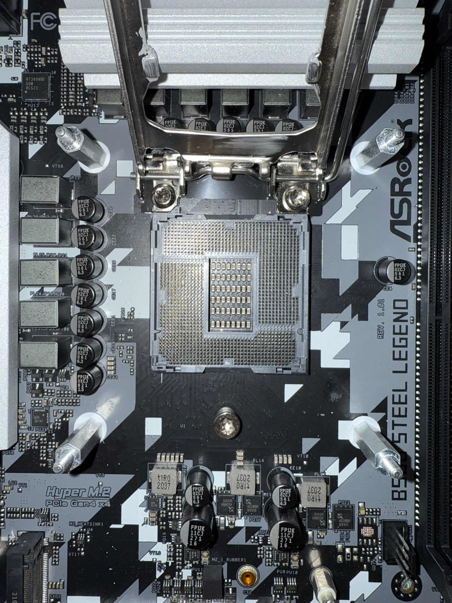

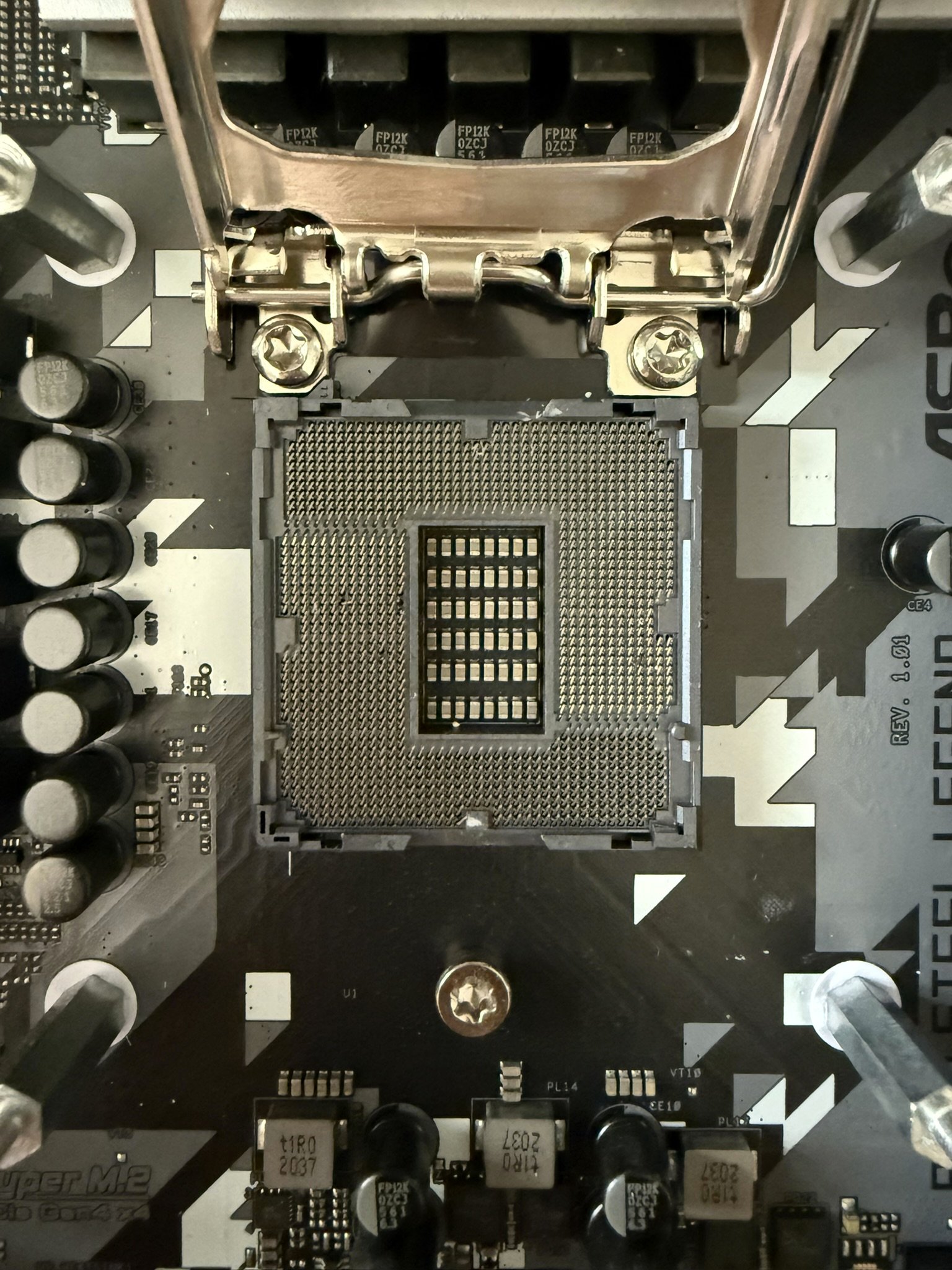

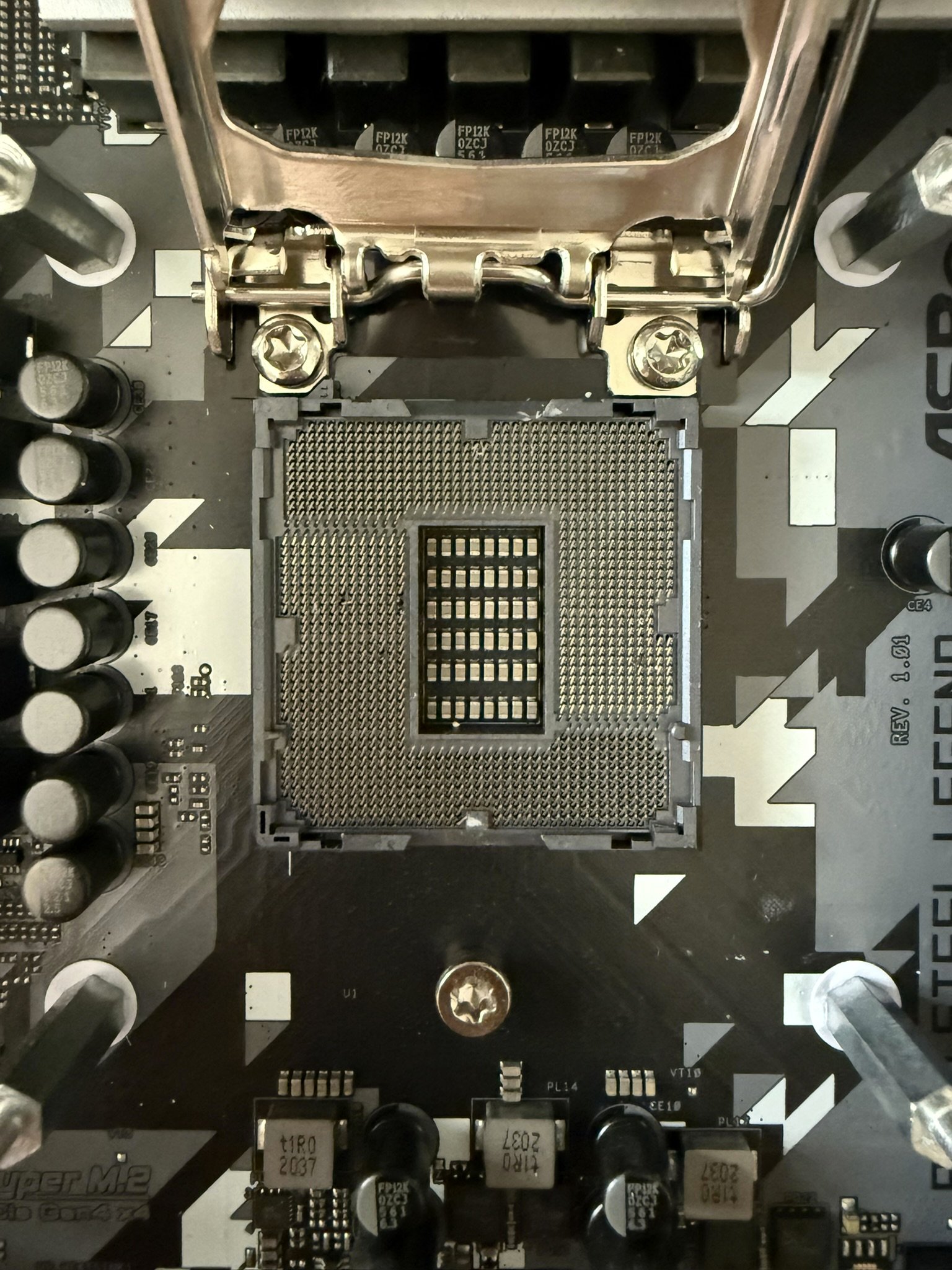

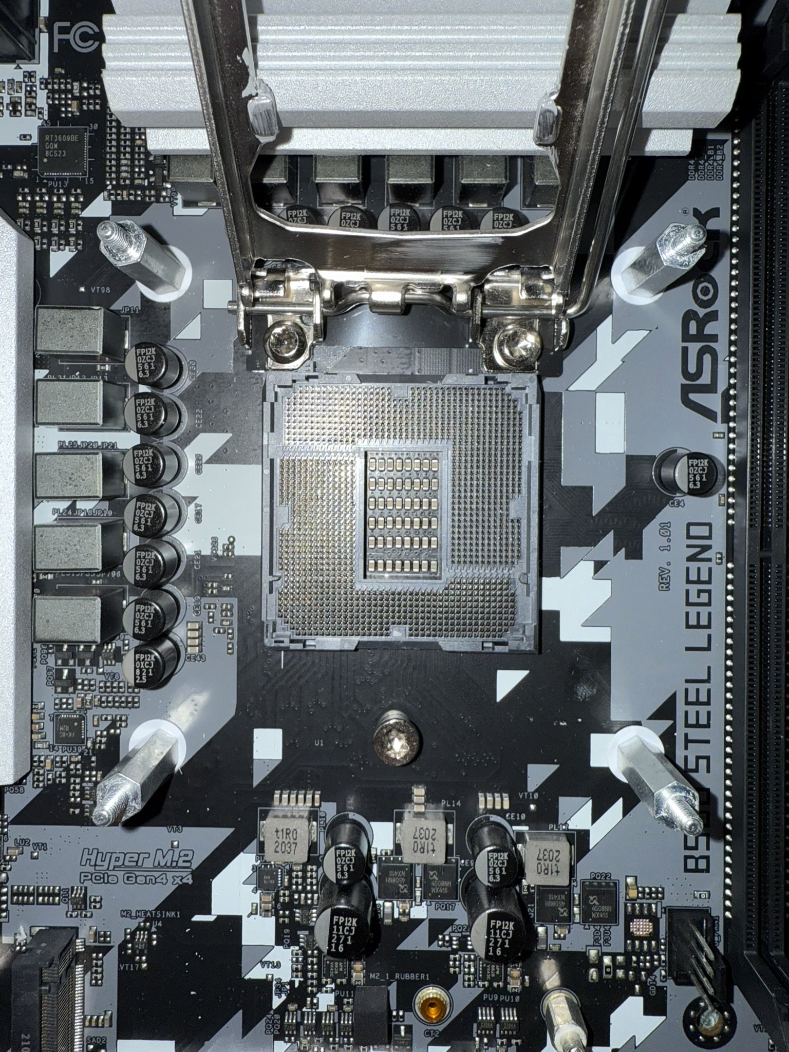

Das wollte ich gestern noch mal testen (Spoiler: Auch hier keine Änderung) und habe dazu erneut die CPU demontiert. Danach ist mir aufgefallen, dass auf dem MB scheinbar doch ein paar Pins umgeknickt sind, was man auf Fotos mit Blitz kaum erkennt. Dazu ein und dasselbe Foto im Anhang, einmal mit Blitz und einmal ohne.
Ich habe natürlich überlegt, ob ich beim vorherigen Einsetzen etwas falsch gemacht und damit Pins verbogen habe. Aber in jedem Fall muss jetzt ein neues MB her.
Allerdings sind die Preise für ATX-Boards mit 1200er Sockel ganz schön happig. Daher überlege ich, direkt eine neue CPU mitzubestellen, um auch das letzte Risiko auschließen zu können.
