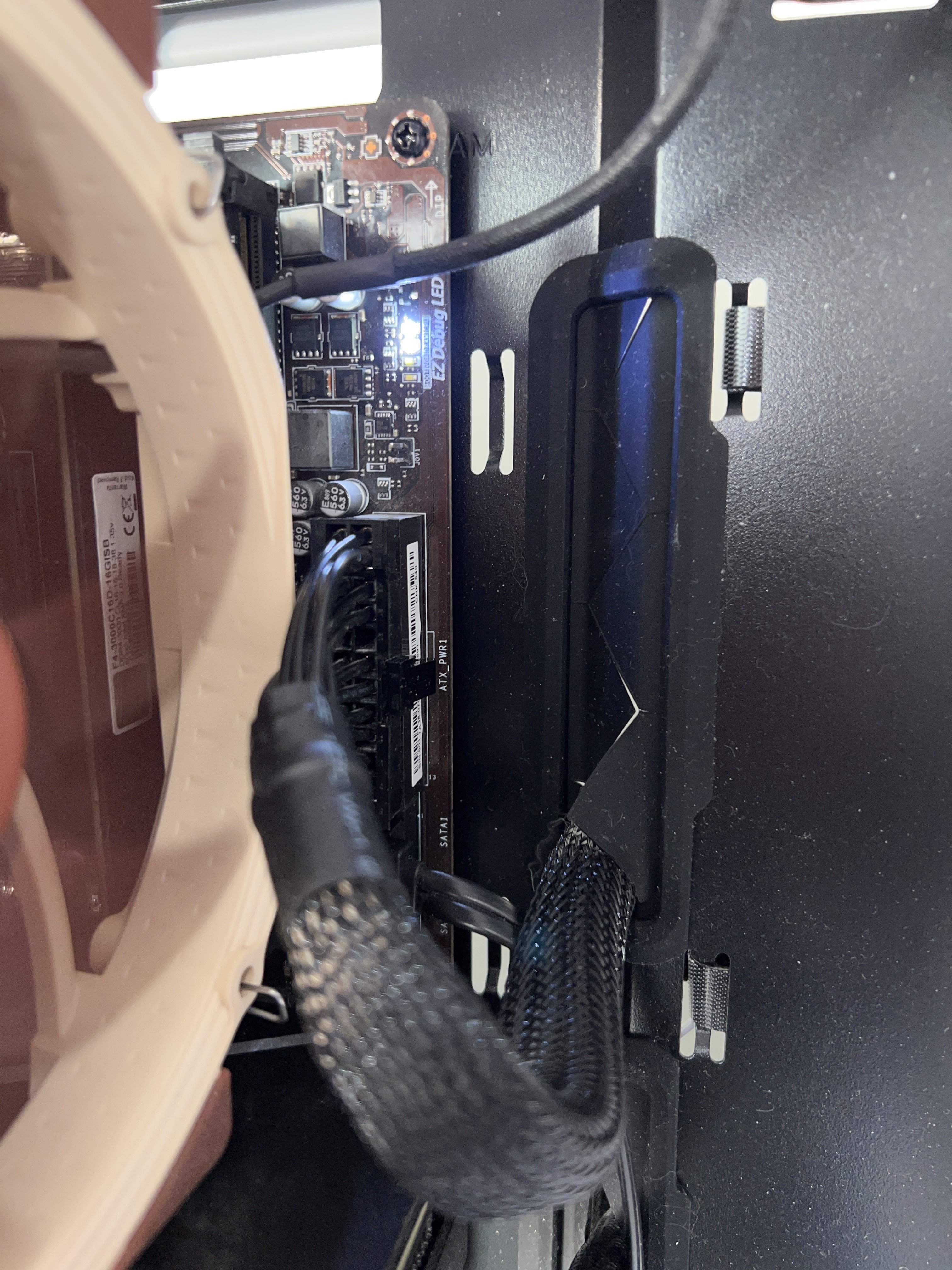

Hallo liebe Computerbase-Gemeinde,
aufgrund eines zu geschlossenen Gehäuses und meiner doch recht heißen CPU hab ich mich entschieden, für den Airflow von einem Antec P7 Tower zu einem Fractal Design Meshify 2 Compact zu wechseln. Bis auf das Gehäuse habe ich KEINE ANDEREN TEILE gewechselt.
Leider gestaltet sich der Umstieg schon seit Tagen umständlich.
Kurz zu meiner Vorgehensweise
Ich habe für das Abmontieren des Mainboards erst einmal alle Kabel rausgezogen und dann alles vorsichtig rausgenommen. Da das Mainboard relativ ungünstig mit den Schrauben ist und ich einen sehr fetten CPU Lüfter habe (Noctua NH-D15), musste ich für die letzte Schraube den CPU Lüfter auch abnehmen. Die CPU, sowie die RAM Kits habe ich für den gesamten Umstieg aufs neue Gehäuse im MB drin gelassen.
Anmerkung: Mein PC lief bis auf die hohen Temps im alten Gehäuse perfekt und hatte keine Probleme.
Nachdem ich alles auf mein neues Gehäuse montiert hatte, habe ich mir gedacht, dass es vllt. sicherer wäre, nochmal Wärmeleitpaste auf die CPU zu tun. Deshalb habe ich CPU und CPU Kühler mit Desinfektionsmittel von der vorigen Wärmeleitpaste befreit, es abgetrocknet und die neue draufgetan (Erbsengroße Menge, hat sich auch gut verteilt, konnte das hinterher sehen). Ich habe beim ganzen Vorgehen penibel drauf geachtet, dass nichts auf die Pins oder das MB kommt.
Nachdem dann alles im neuen Gehäuse war, wollte ich den PC endlich starten. Dabei gingen zwar alle Lüfter normal an, aber ich hatte kein Bild und auf der Debugging LED hat die CPU LED blau aufgeleuchtet.
Nachdem ich alle Anschlüsse gecheckt hatte und am Netzteil geschaut hatte, ob alles richtig war, hat nun auch die DRAM LED etwa eine halbe Sekunde nach der CPU LED angefangen zu leuchten (direkt nach dem Einschalten des PCs).
  • Alle Anschlüsse, sowie Stromkabel kontrolliert, ob alles richtig drin steckt —> selbes Problem
  • in der Minimalkonfiguration (1 RAM Kit, Graka und CPU + Lüfter) gestartet —> selbes Problem
  • andere Graka ausprobiert —> selbes Problem
  • CPU 2 weitere Male gesäubert und ältere Wärmeleitpaste genommen, die vor 1 Jahr funktioniert hat —> selbes Problem
Leider habe ich weder eine Ersatz-CPU, um irgendwie zu testen, ob es an der CPU oder am MB liegt, noch irgendwelche anderen Ersatzteile außer die GTX 580, die ich zum Testen eines Graka-Fehlers benutzt habe.
Aktueller Stand ist also immernoch, dass direkt beim Start die CPU Leuchte leuchtet und etwa eine halbe Sekunde später die DRAM Leuchte. Ich schaff es auch nicht, den Stand von vorher, dass NUR die CPU LED leuchtet, wiederherzustellen, da ich ja nur alle Anschlüsse kontrolliert habe und ich da nicht wirklich was verändert habe. Ich bin sehr verwirrt.
Anbei findet ihr Bilder von den LEDs der Debugging Leuchte, auf Wunsch gibts weitere Bilder.
Ich bin bereits sehr verzweifelt und könnte wirklich dringend Hilfe gebrauchen. Danke euch allen schon mal!
- Viele Grüße, Philipp

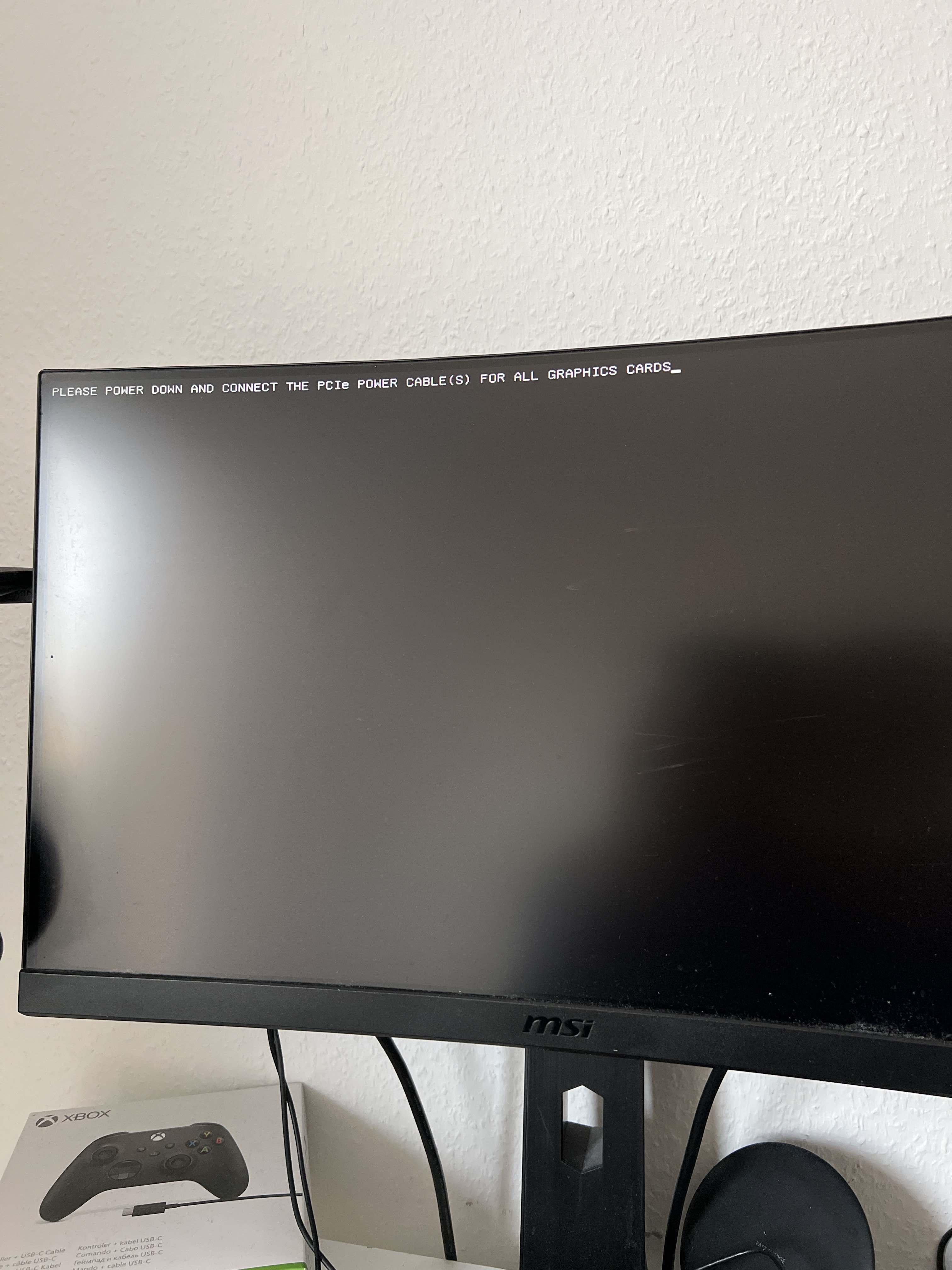

fml, alles ist angeschlossen.
Okay, es geht jetzt. Hab überall nochmal nachgedrückt.
Im Namen der heiligen Brunhilde: Es ist vollbracht!
Ich danke allen für die Hilfe!

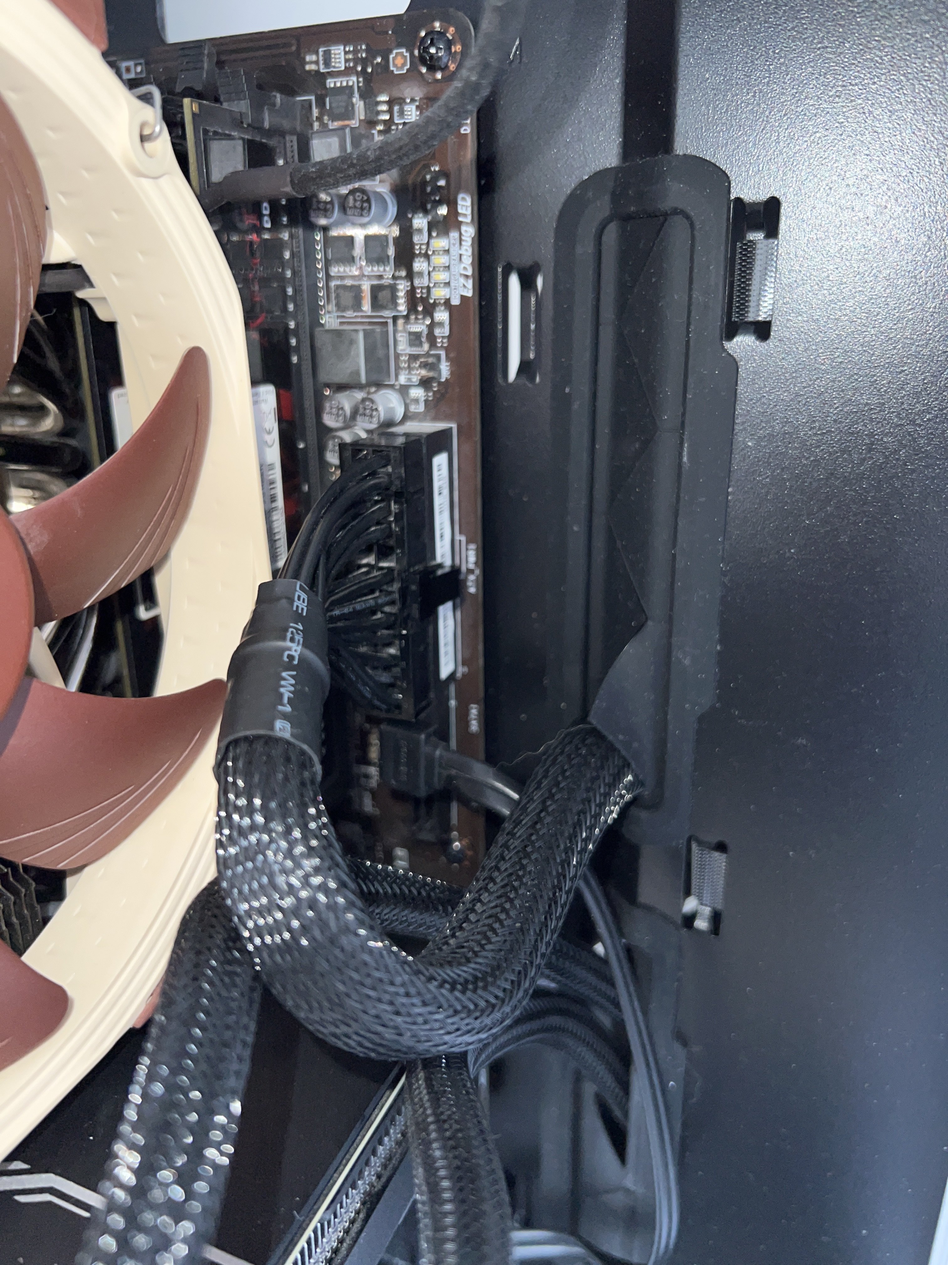

Also der 4-Pin Stecker vom 24-Pin Kabel steckt doch auch nicht richtig drin oder? Siehe rote Markierung.
Nicht dass da in der Zukunft noch weitere Probleme auftreten.
Ja dachte ich auch, aber der geht nicht weiter rein, weil da n Haken ist, wodurch der immer n bisschen über dem Rest ist.
Es kommt immer erst der 4-Pin rein und danach der 20-Pin. Der 20-Pin Stecker soll den 4-Pin Stecker festhalten. Darum ist dort auch ein Haken.

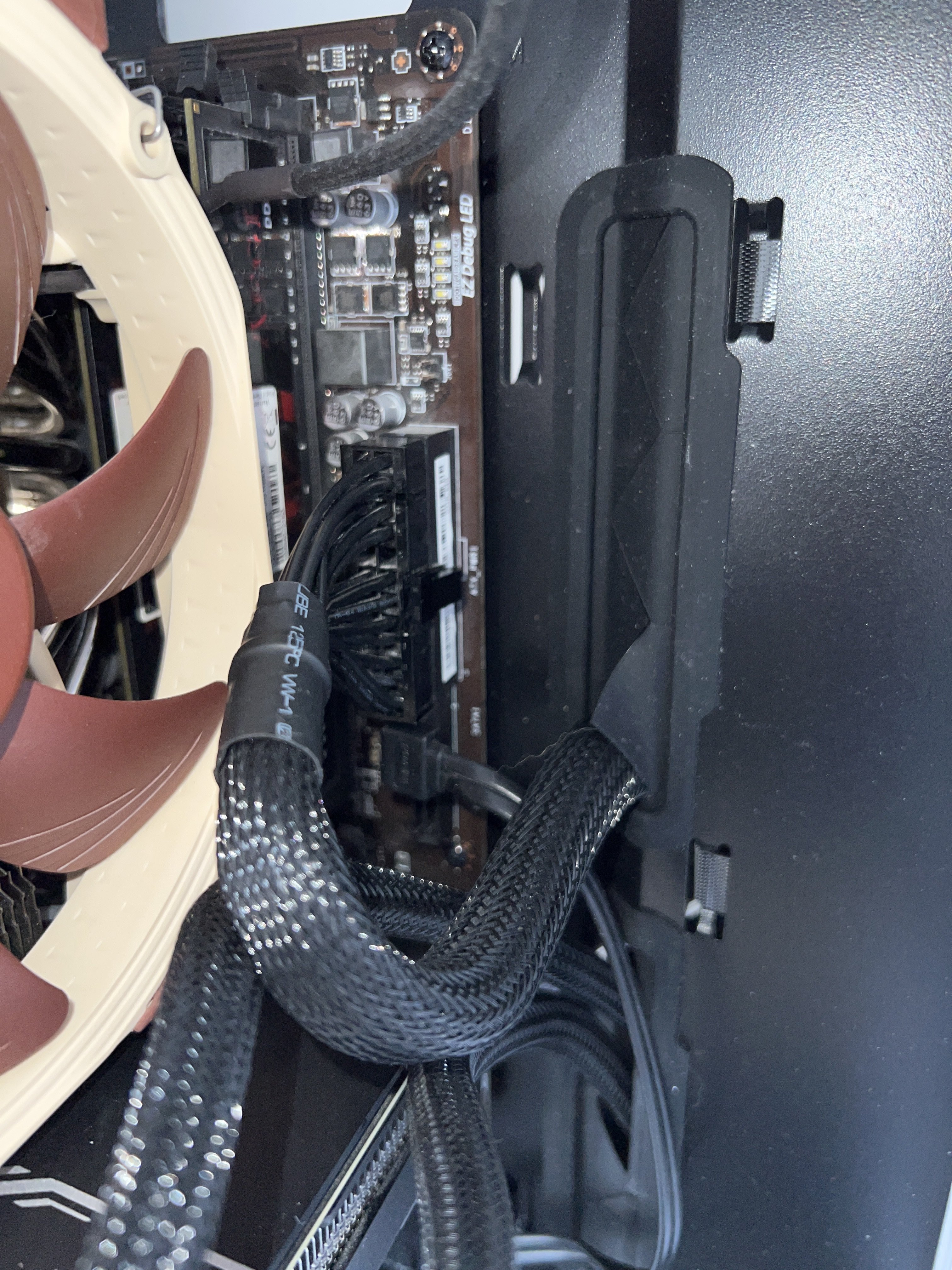

Dann änder ich das noch gleich, danke für den Tipp.
So, sollte jetzt besser sein 👍
