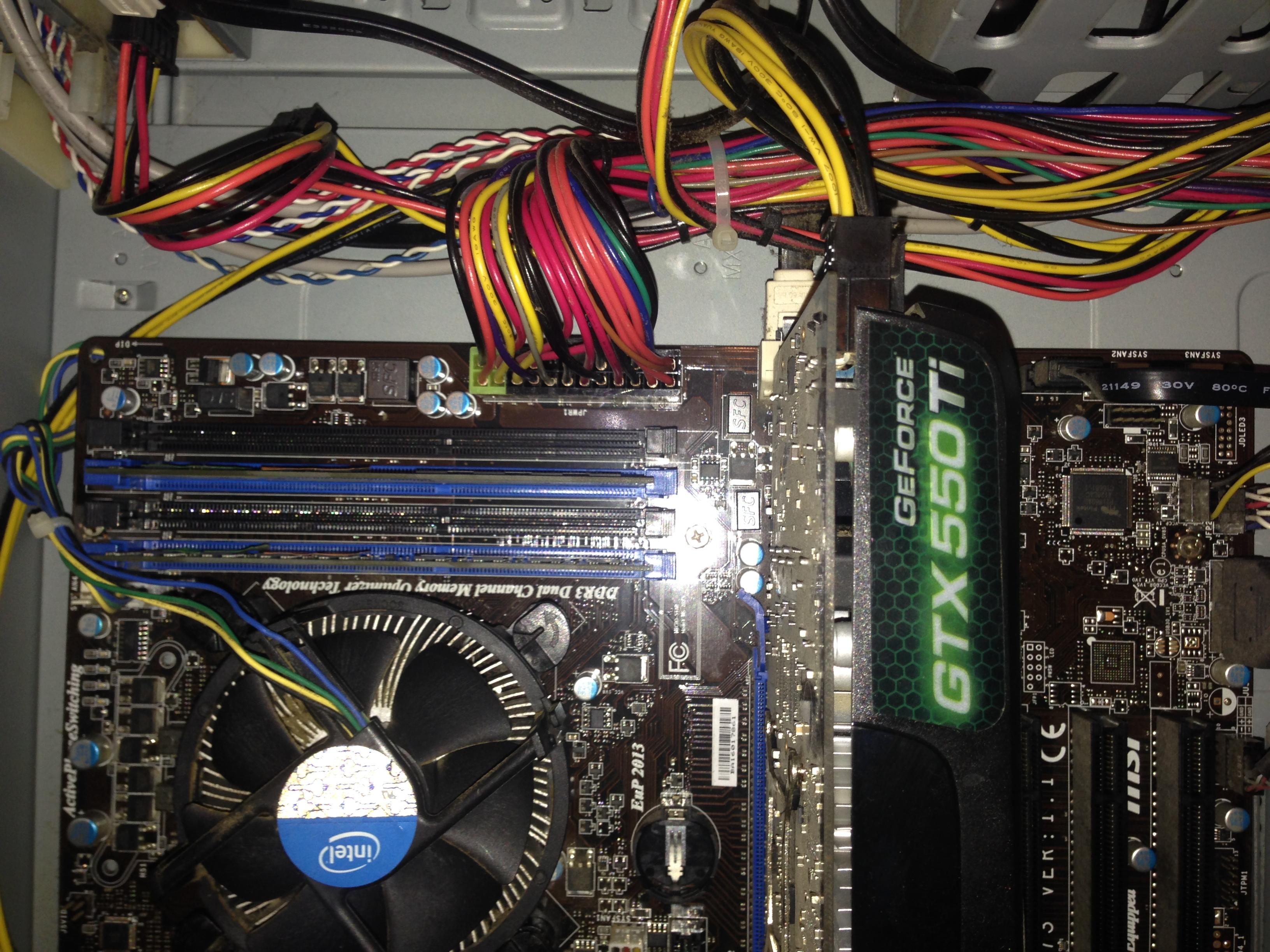

Moin liebe Community,
meine Wenigkeit ist neu hier, also verzeiht falls ich an falscher Stelle anfrage.
Ich hab seit kurzem Probleme mit meinem Rechner. Heute Morgen war alles noch bestens.
Ich würde euch gern die wichtigsten Randdaten nennen, hab sie allerdings nicht im Kopf.
Auf Grund des erscheinen von Far Cry Primal musste ich allerdings die Kiste ein wenig aufrüsten.
Die RAM sollte auf 4Gig erhöt werden. Die Grafikkarte wurde ebenfalls gewechselt 8Gig Arbeitsspeicher.
Ich wollte den PC hoch fahren, aber weiter als das die Lüfter kurz anliefen, geschah nichts und das Gerät schaltete wieder ab und versuchte neu zu starten. Das ging dreimal so, dann hab ich den PC ausgeschaltet und alles zurückgebaut, da mir das ein wenig suspekt war. Als alles wie gehabt war, sprich alte RAM und Karte, erlebte ich eine Überraschung. Denn das Problem blieb bestehen.
Die Lüfter starten, doch kein Beep, kein weiteres zucken, sondern abschalten. Dann versucht es die Kiste von neuem, doch es gelingt nicht.
Hat einer ne Idee woran es liegen kann?
Danke im Voraus!

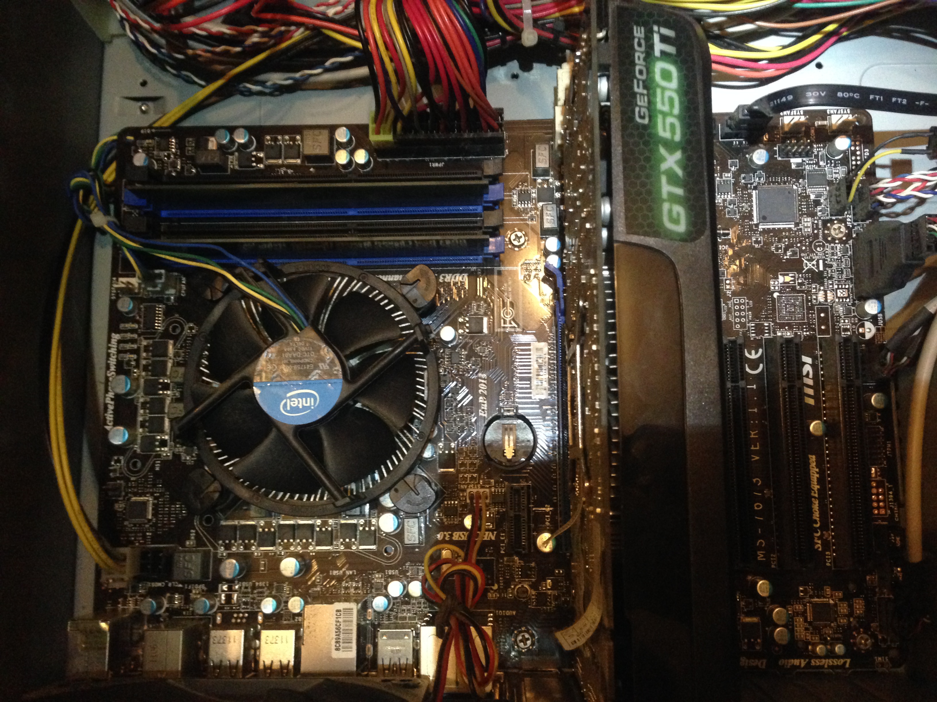

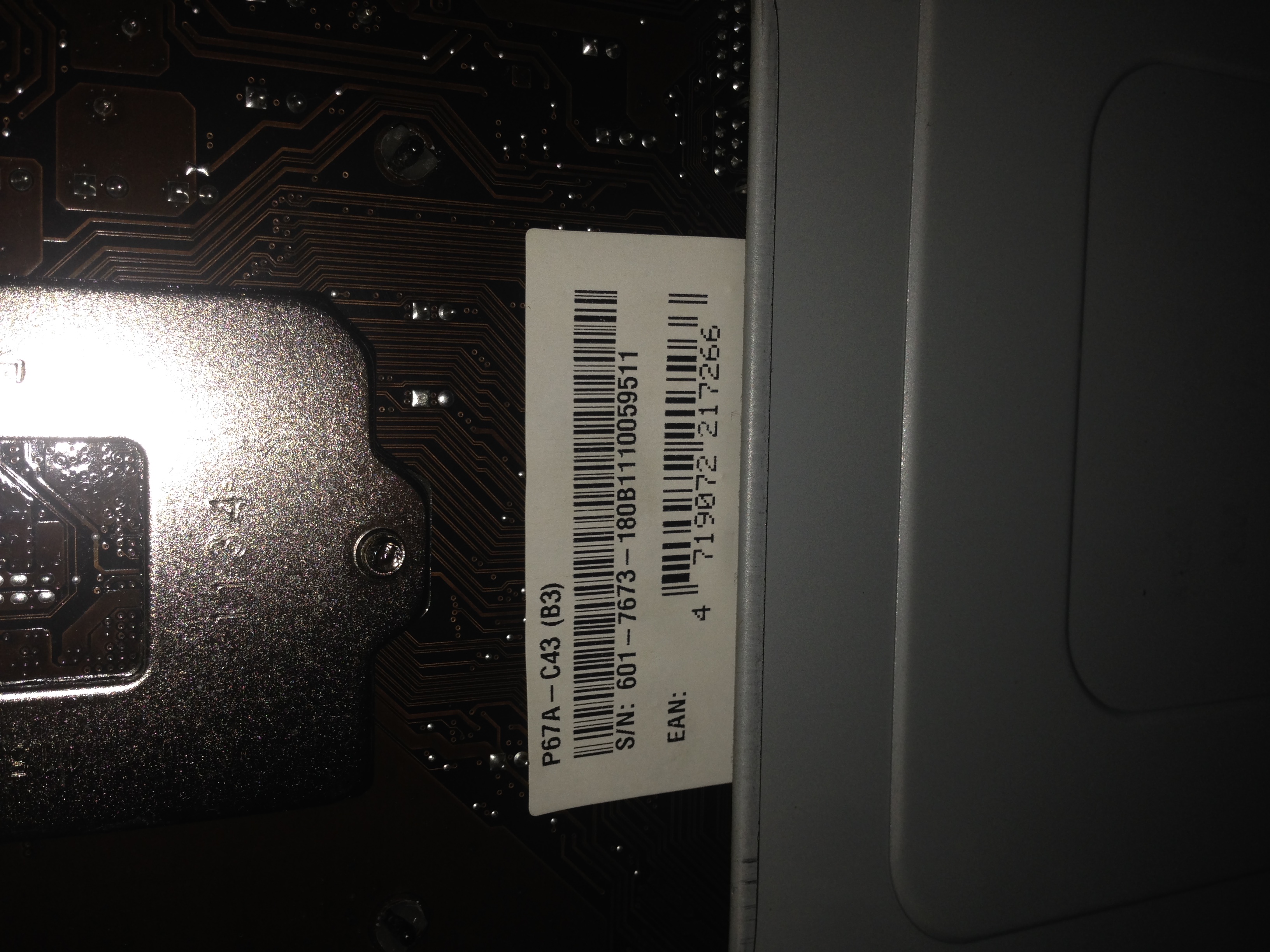

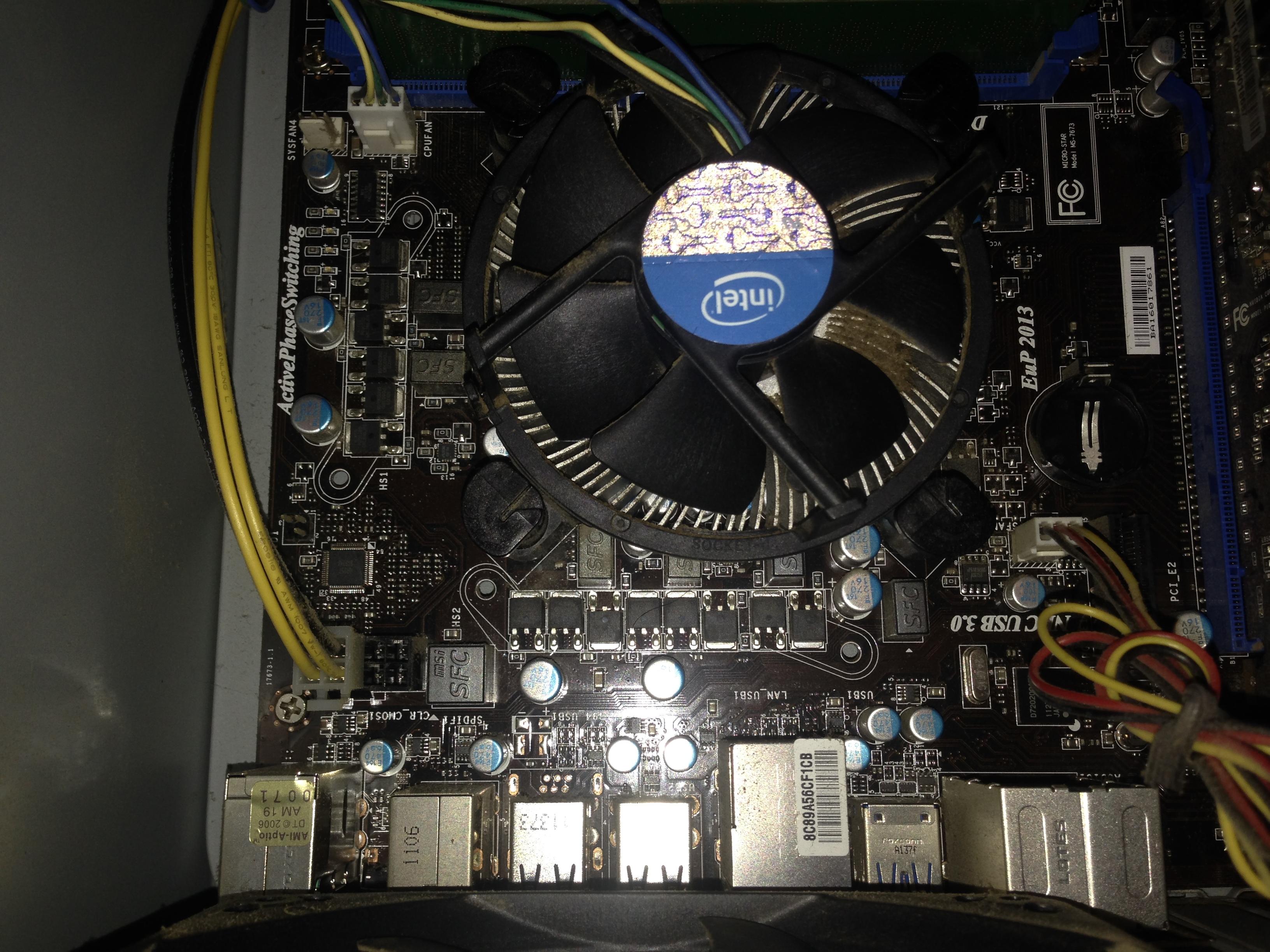

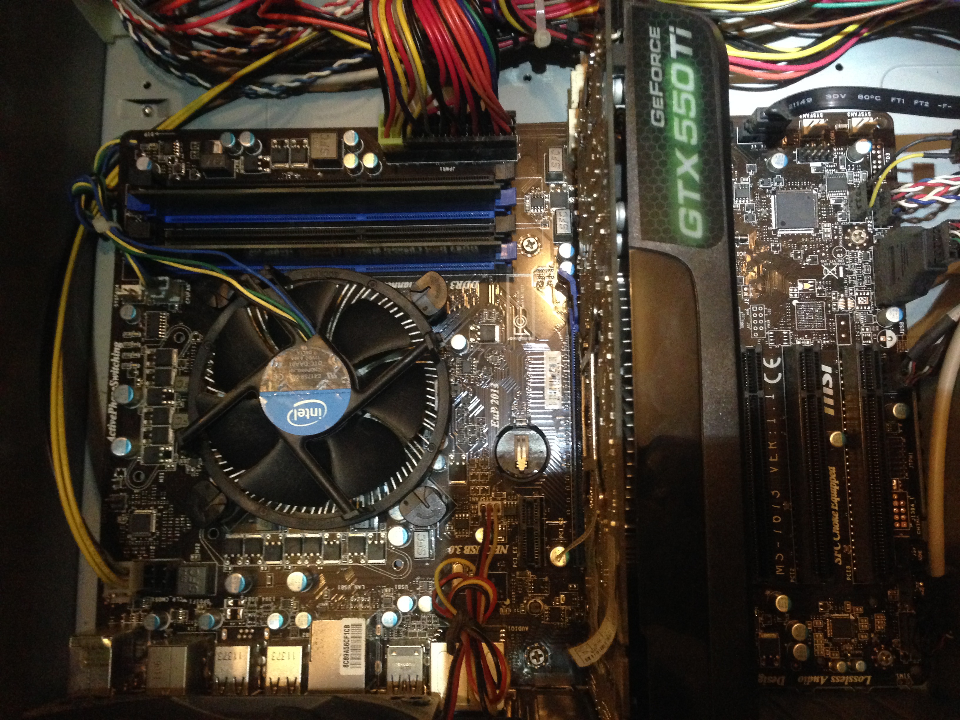

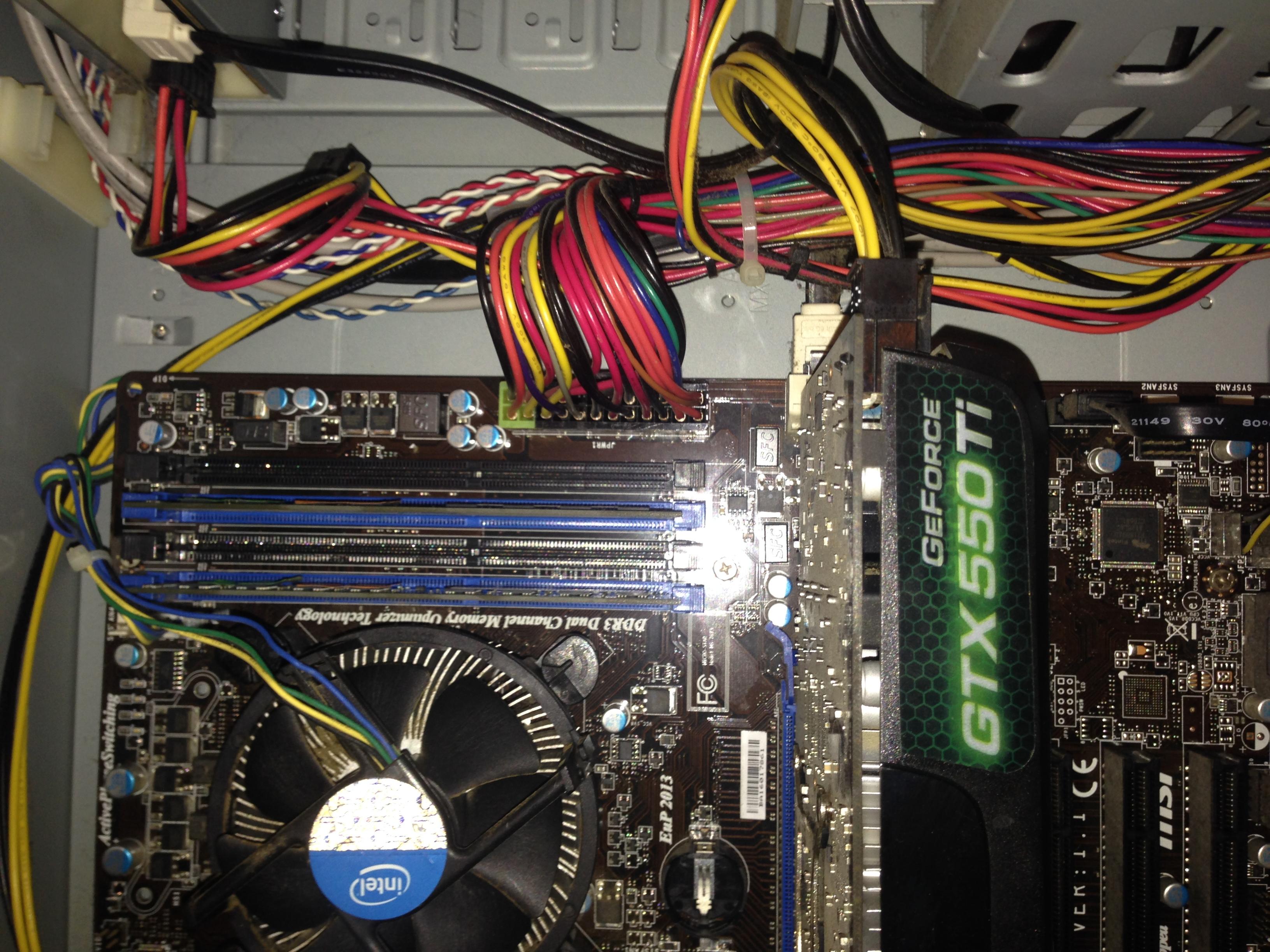

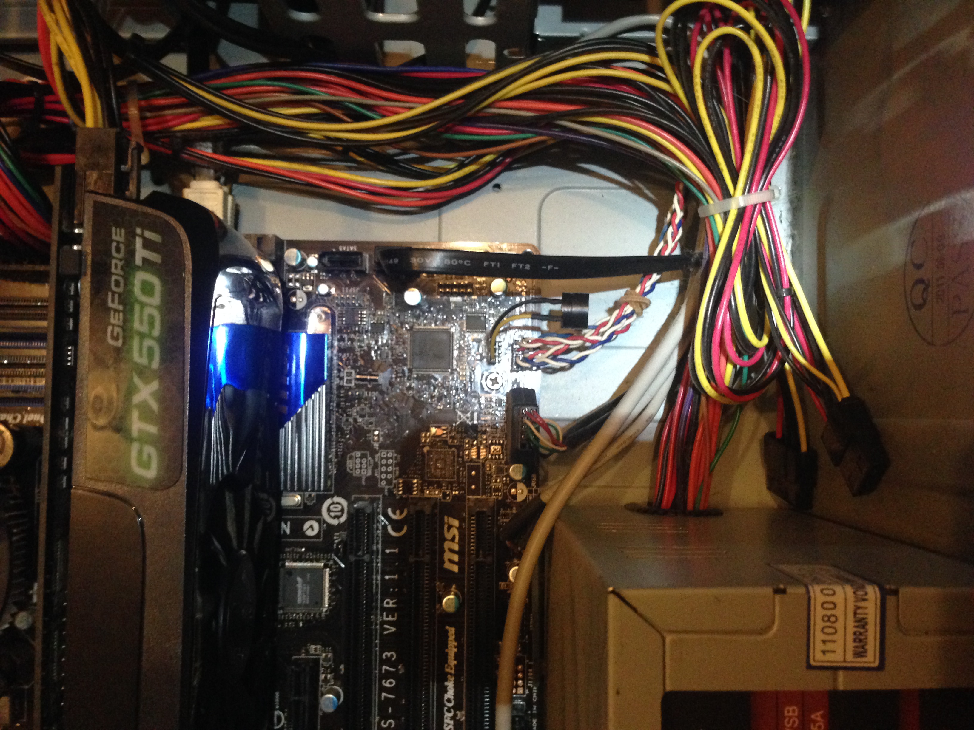

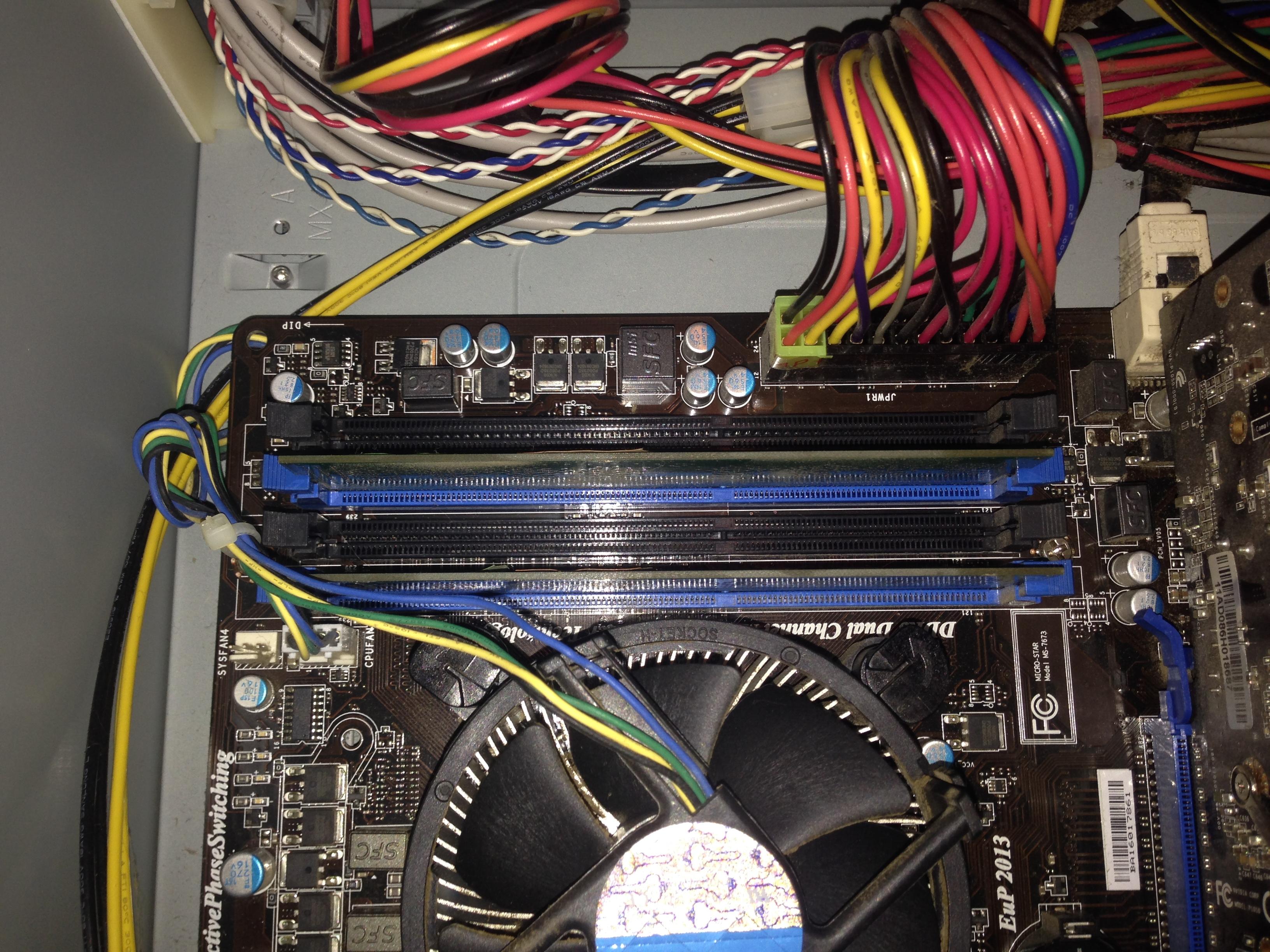

Ohne Infos zum Board CPU RAM Grafik können wir dir nicht wirklich helfen sondern hier nur rätseln was keinen Sinn macht, also bitte bemühe dich um mehr angaben was auch hilfreich sein kann sind Fotos z.b und schau mal auf dem Board obs einen CMOS-Jumper gibt?
Nen CMOS-Jumper hat die Kiste nicht, zumindest ist er nicht da wo er sein sollte und ich bin zu blind ihn zu finden.

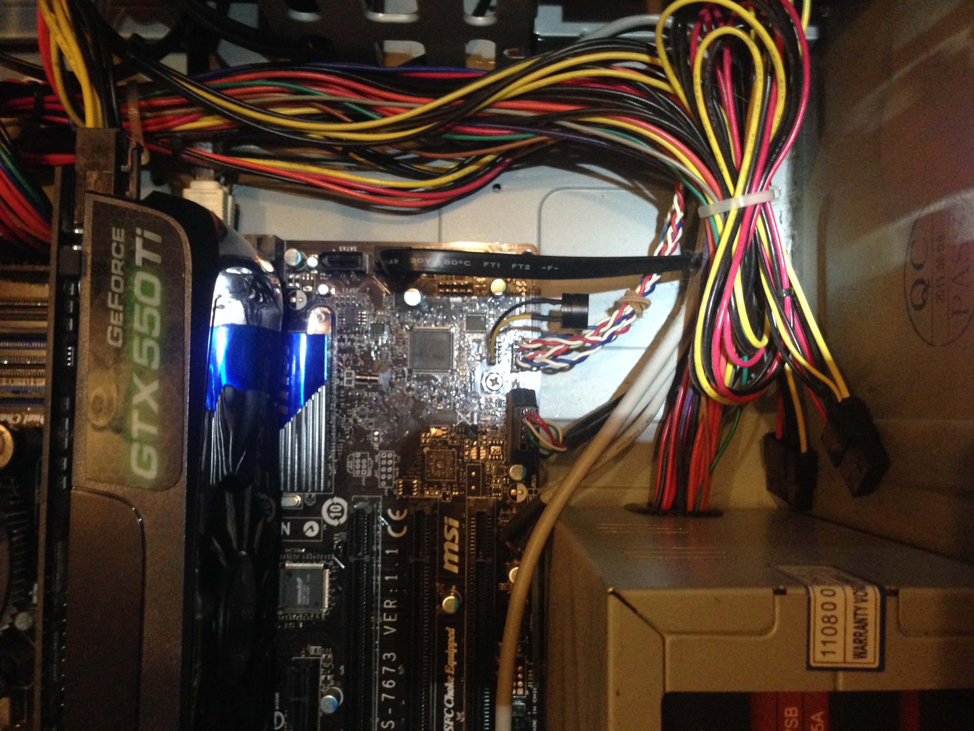

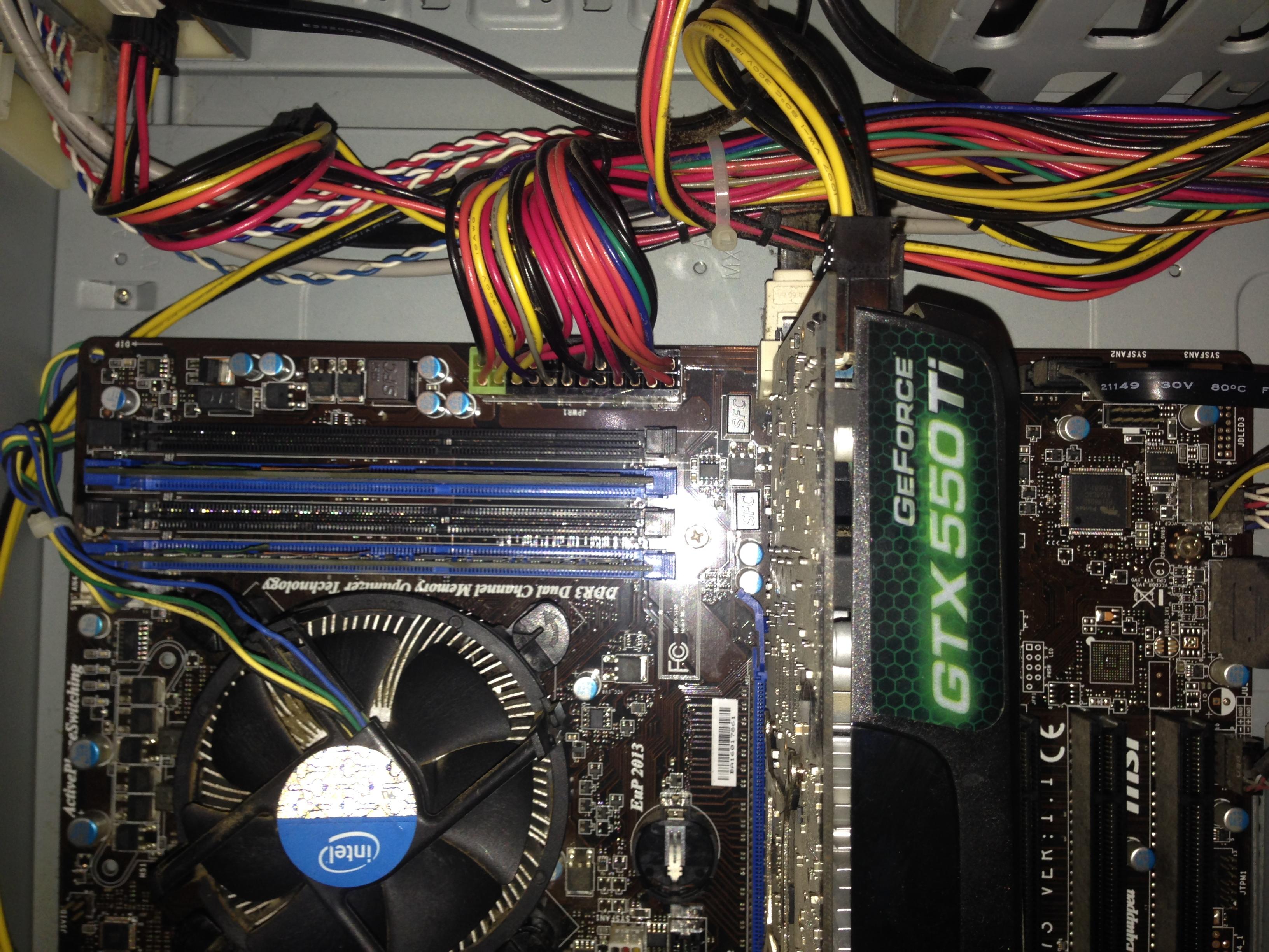

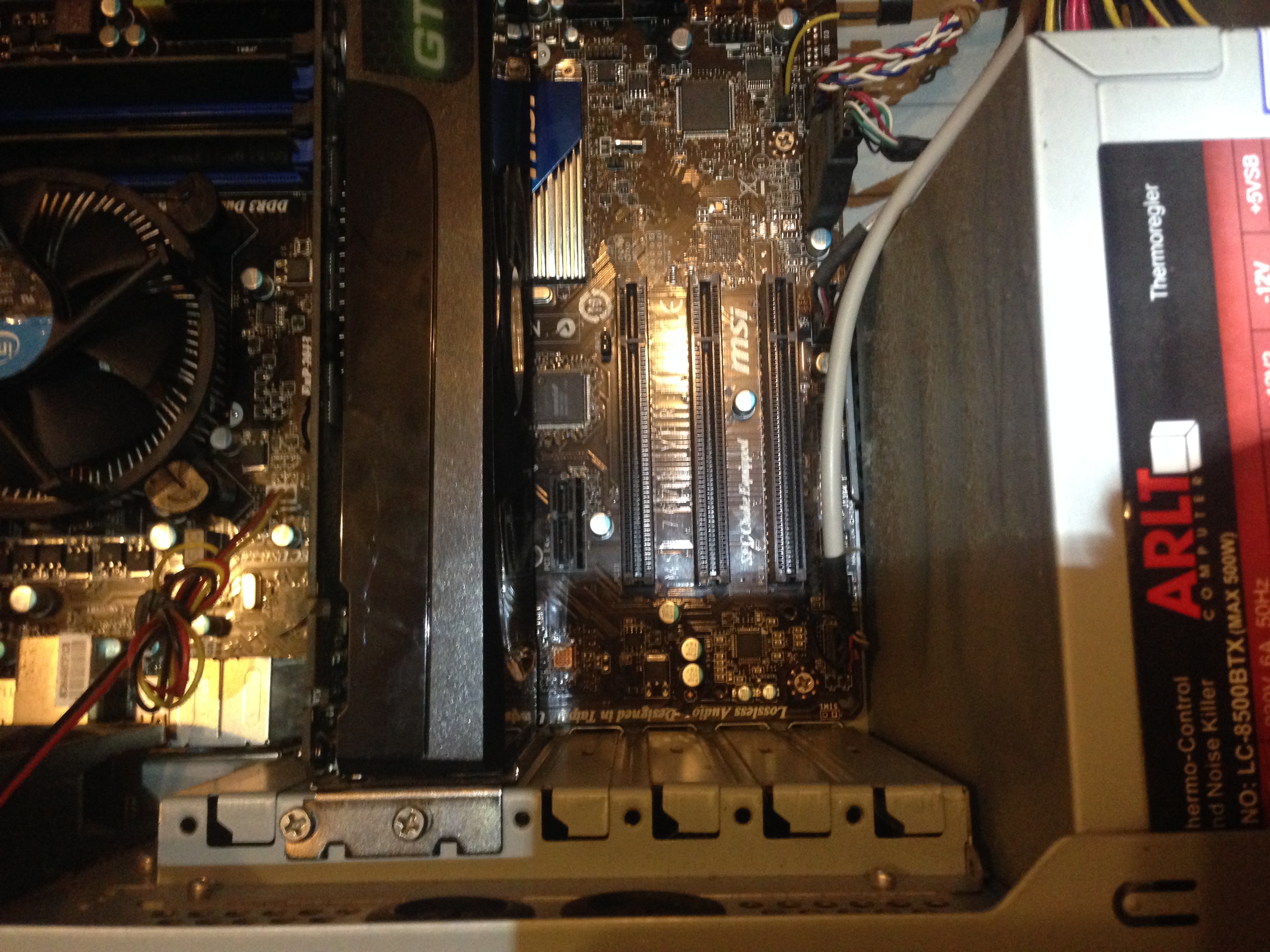

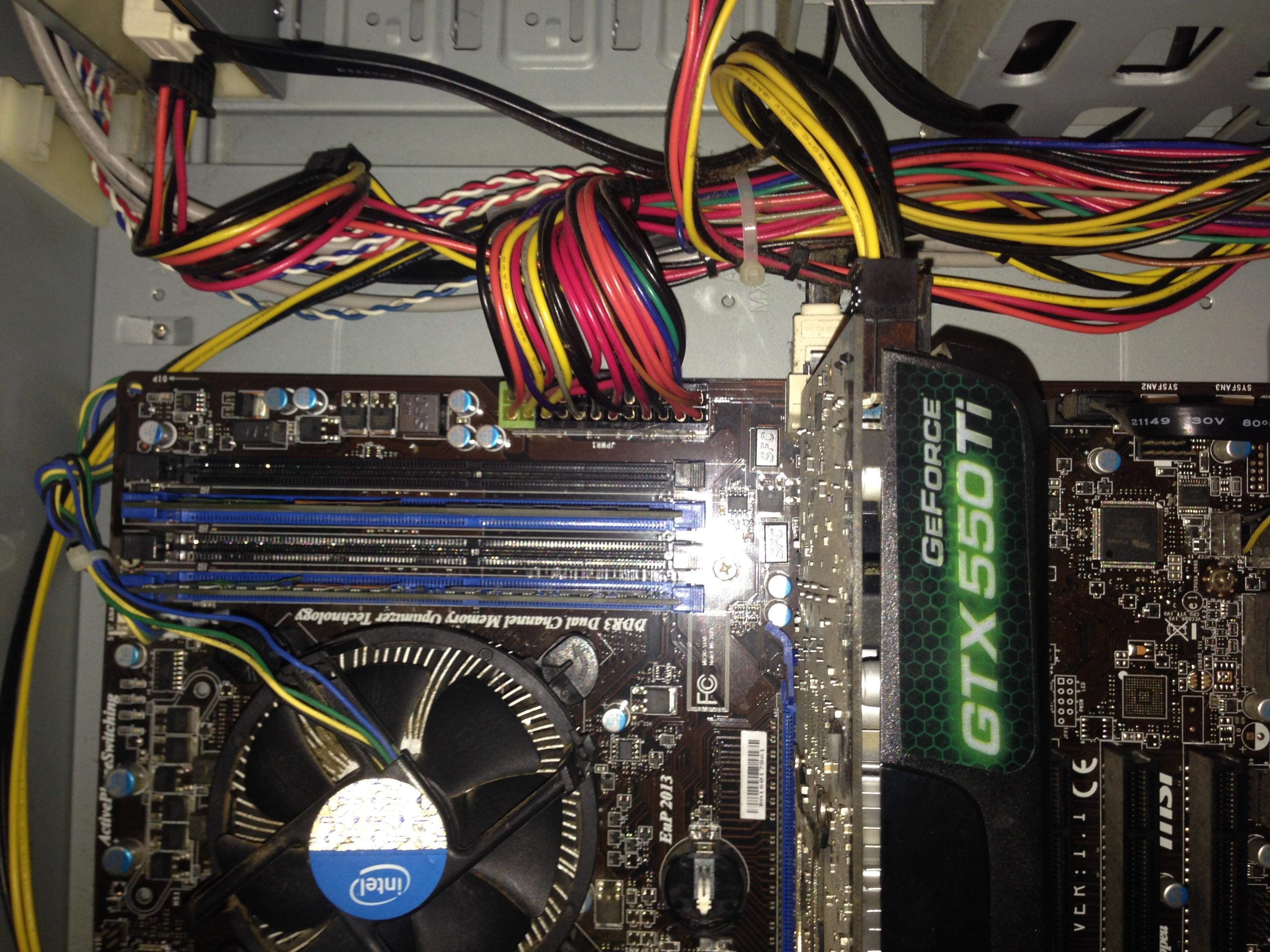

Ich versuche einpasst Bilder zu machen... Dauert aber n Moment.
aber eine BIOS-Batterie hat das Teil oder? in dem Fall einfach die Batterie für 5min entfernen
Auf die Idee bin ich auch schon gekommen. Hab sie auch entfernt, 2h war sie draußen.
Danach ist die Knatterkiste auch wieder angesprungen, doch gebootet hat sie immer noch nicht. Kein Beep, nix. Bilder kommen gleich. Muss auf den ganzen Stress eine rauchen und n Kaffe schlürfen bevor es mir die Sicherungen vollends raus hauen.

Ok, ich ging davon aus dass du wieder Bild hast. Dann liefer mal die Hardware Liste nach wie schon nachgefragt.

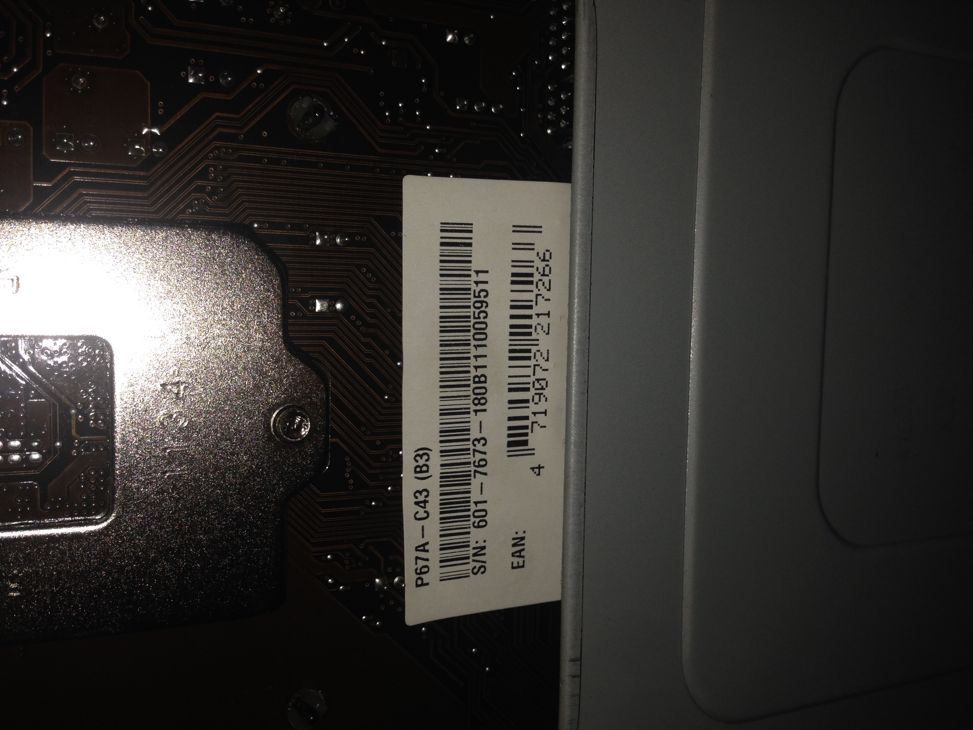

Ne Liste der verbauten Teile kann ich euch leider nicht geben. Die ist beim Umzug samt Ordner verschunden und nicht wieder aufgetaucht. Kann nur mit Bildern behilflich sein und mit Labels die ich habe auch fotografieren können.
Bis auf heute habe ich nie Veränderungen an dem PC vorgenommen. Ich hatte ihn nur ab und an mal geöffnet um ihn auszusaugen.
Das beantwortet die Frage nicht! Bitte lies auf dem Etikett die genaue Speicherbezeichnung ab.
