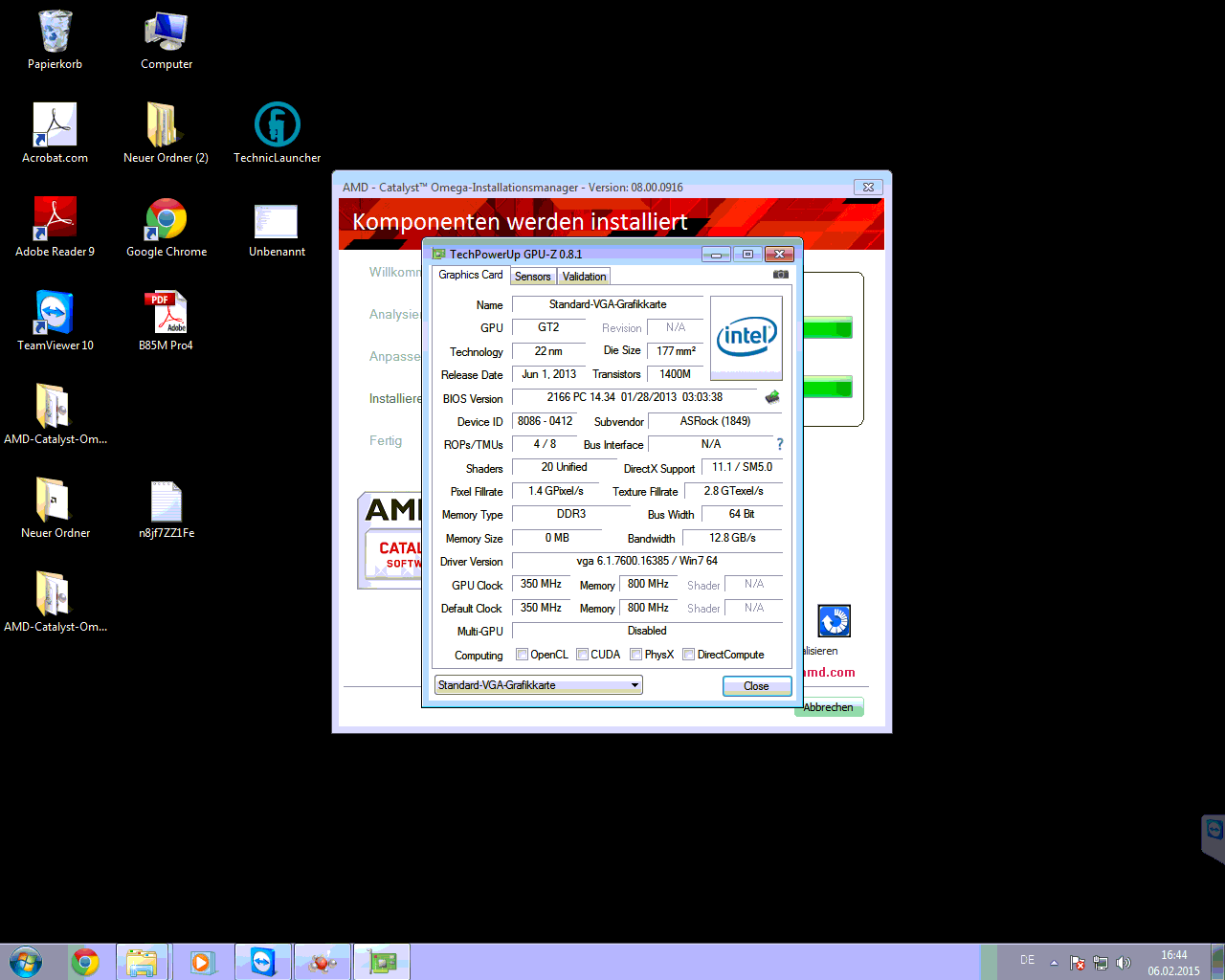

wie dem auch sei als auch danach nichts weiter ging richteten wir ein teamviewer ein um mir das ganze mal an zu sehen. es wirkt eig alles ok abgesehen von einen nicht richtig installierten UBS wlan stick, die gpu wird als standart vga adapter angezeigt.
nun zum merkwürdigen : egal was ich versuche zu installieren , sei es der GPU treiber noch ua die AMD chipsatz/audio usw treiber : er will nicht. ich entpacke , starte das setup , und er installiert NUR den catalyst und das auch ohne ergebniss. unter benutzer definierter installation zeigt er nichtmal die treiber an die installiert werden sollten ( display driver zb) einfach nichts...
windows wurde neu installiert , es handelt sich um windows 7 home. weiss zur zeit nicht recht weiter was das sein kann
ps : GPUZ zeigt 20 shader an und das bei einer 280 o.O oder liegt es am nicht vorhandenen treiber?

screenshot oben hinzugefügt. ja das mit dem manuellen install kenne ich allerdings sagt windows nein " alles schon aktuell"
also ganz ehrlich mal wild spekuliert : was wenn es garkeine 280 ist ?!?!
Öhmm - betreffend des Screenshots - was ist das denn???
Subvendor ASROCK???????
Seit wann stellt ASROCK GPU's her??
Noch etwas - 22nm??? - es gibt weder von AMD noch von Nvidia 22nm GPU's.
ich hoffe es nicht --> Trollalarm??

Das dürfte die im Prozessor integrierte Grafikkarte sein, sicher das die Grafikkarte korrekt angeschlossen ist? Ist der Monitor am Mainboard angeschlossen oder an der Grafikkarte?
Ach du Heiliger - die IGPU gar nicht bedacht *grins
Ab ins Mainboard Bios und die IGPU deaktivieren.
