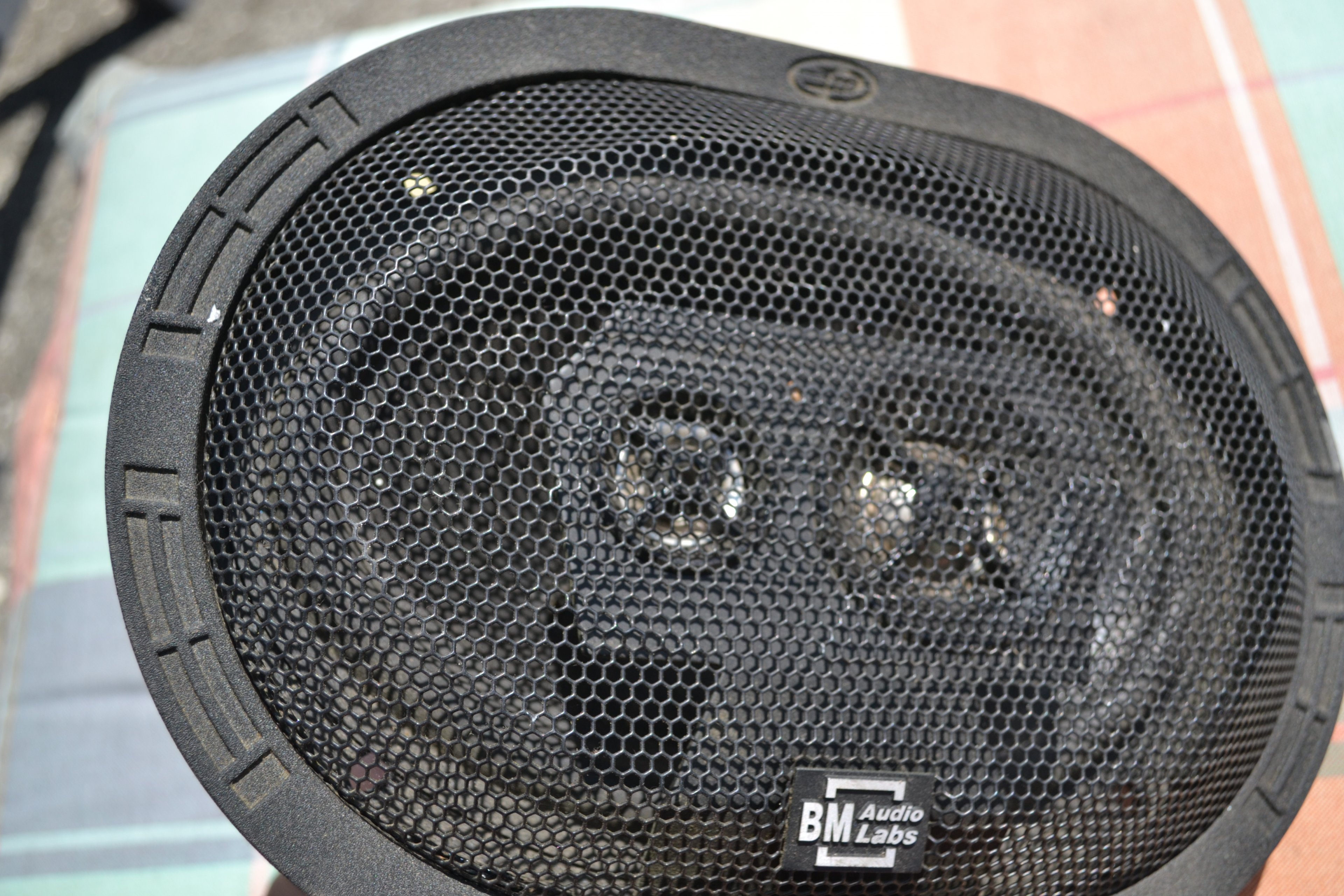

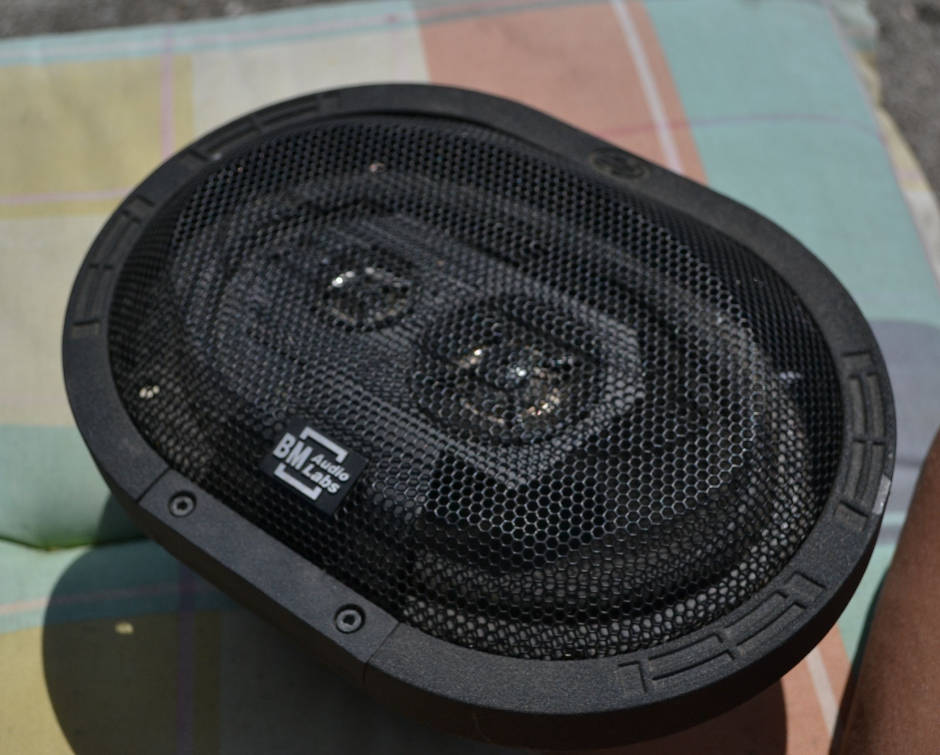

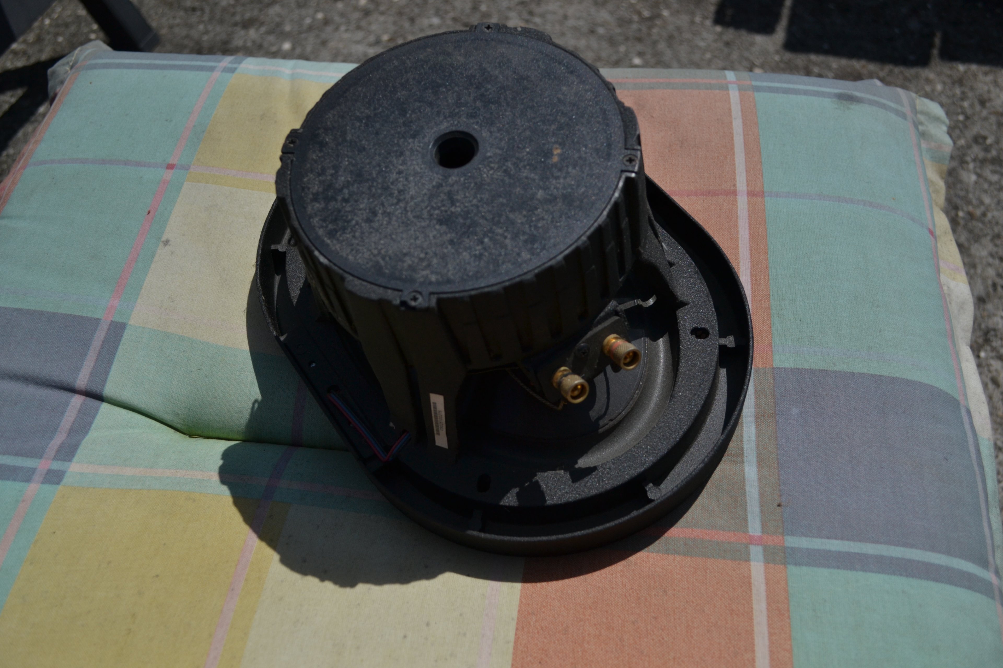

Du kannst auch in eine ganz andere, aber interessante Richtung denken,
such Dir evt. gebrauchte Autolautsprecher, 2-Weg oder 3-Weg, in ein kleines Styroporchassis gesetzt
geben die eine sehr gute räumliche Abbildung und sind sogar schon audiophil
Gerade wenn Du mit kleinen Lautstärken sehr gute Ergebnisse erzielen willst,
ist das eine Variante - wenn ich Zimmer in "Zimmerlautstärke" beschallen will, nehme ich
immer Auto-Speaker
Die auf den Bildern stammen aus einem Saab9000 und klingen göttlich.
Titankalotte auch für die Mitten.
