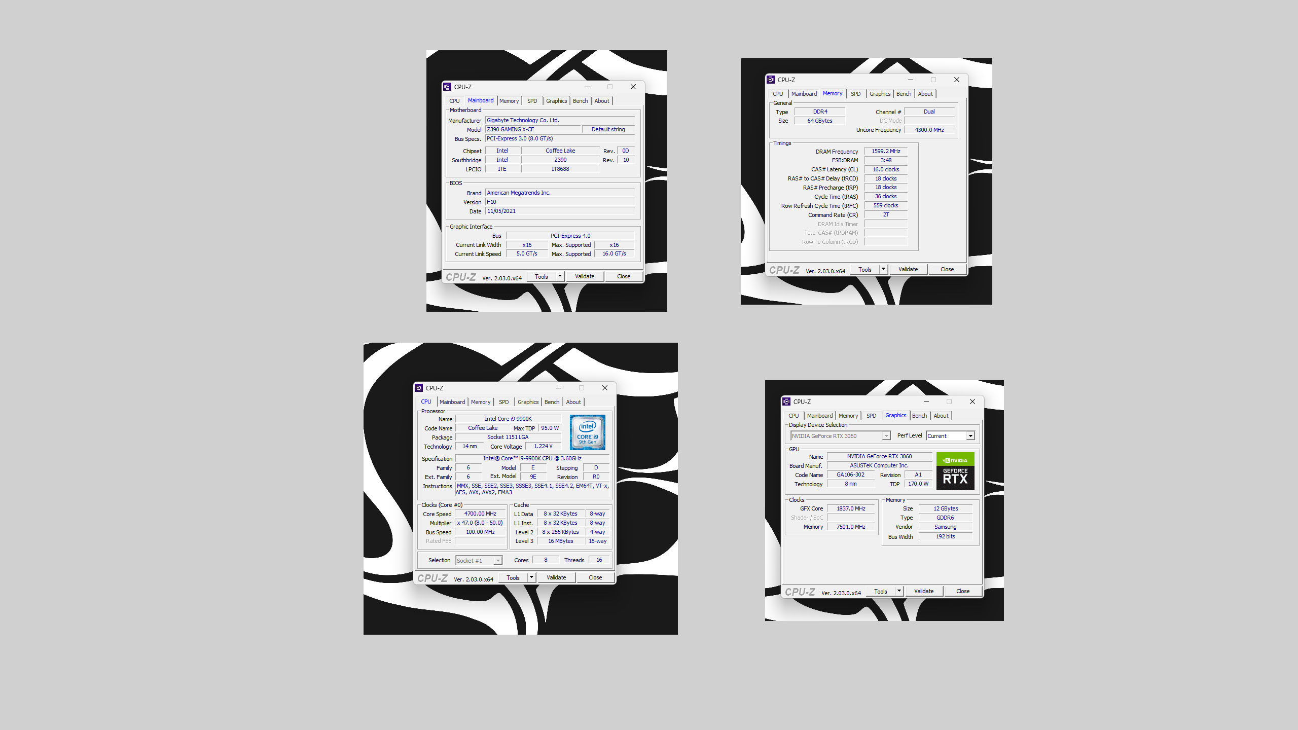

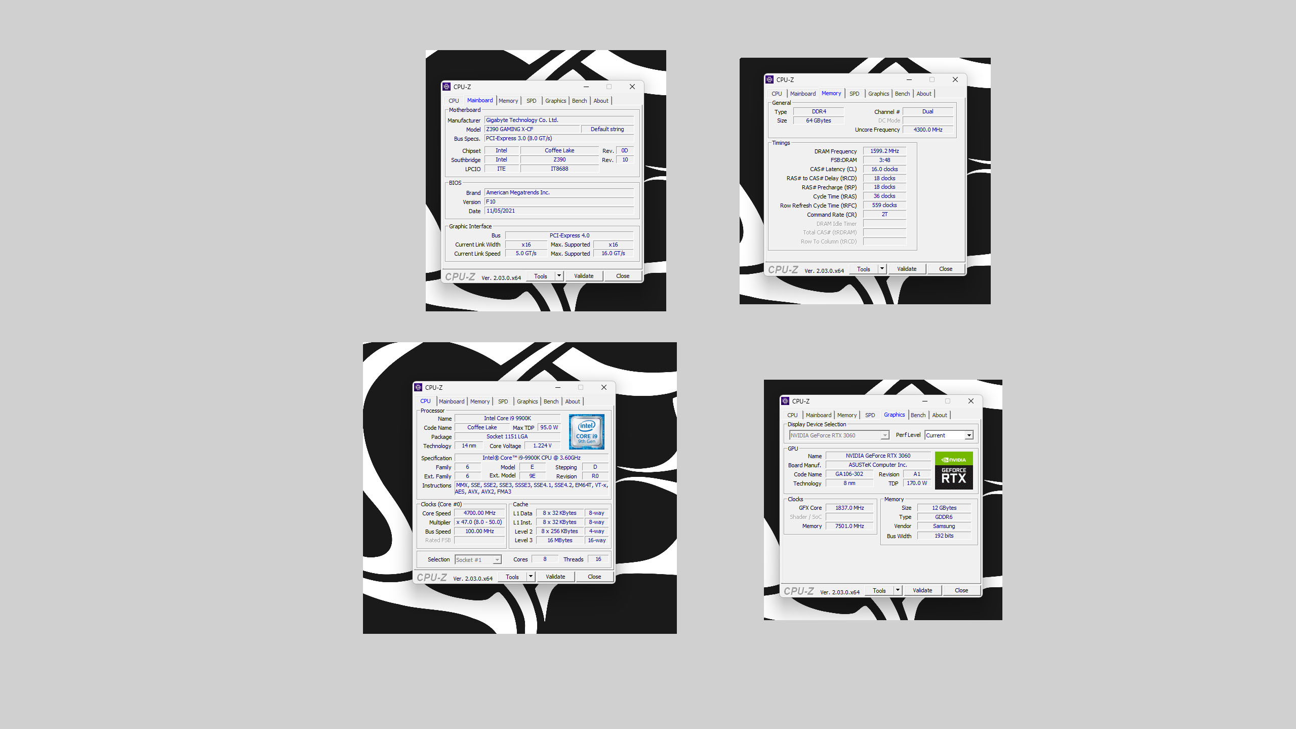

2 Samsung 980 Pro und 990
Gigabyte Motherboard 390 Gaming X
I9-9900K
64 GB Ram
win 11
was benötigst noch?

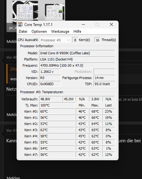

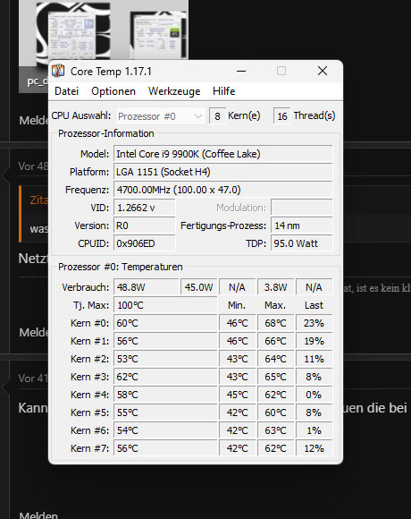

Alles im Rahmen was das angeht
Bei 45 Watt Verbrauch auch normal... Da lag ja noch keine Last an.

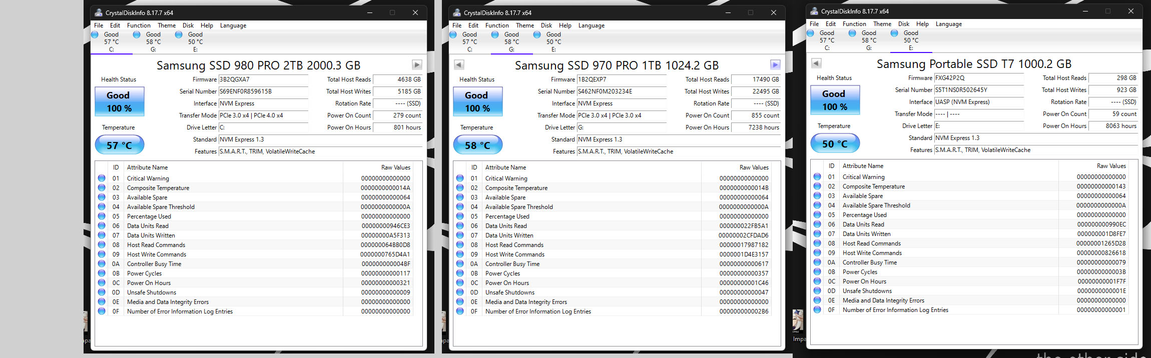

Ansonsten smart Werte Posten

so die werte sagen 100% Heal alles ca bei 50 Grad, keine fehler meldungen
naja die Werte sagen dir 100 % .... uns wäre vielleicht mehr aufgefallen wenn man den Screenshot davon postet.... warum wird das aber nicht gemacht ?
@redjack1000 CRC Fehler der SSD werden nicht bei ihrer "Gesundheit" bewertet ... aber können genau diese sporadischen Aussetzer verursachen.
hmm weil nur nach den werten gefragt wurde bzw. darauf hingewiesen das man danach schauen soll..nun hast die Bilder, WAS sagen sie dir ?

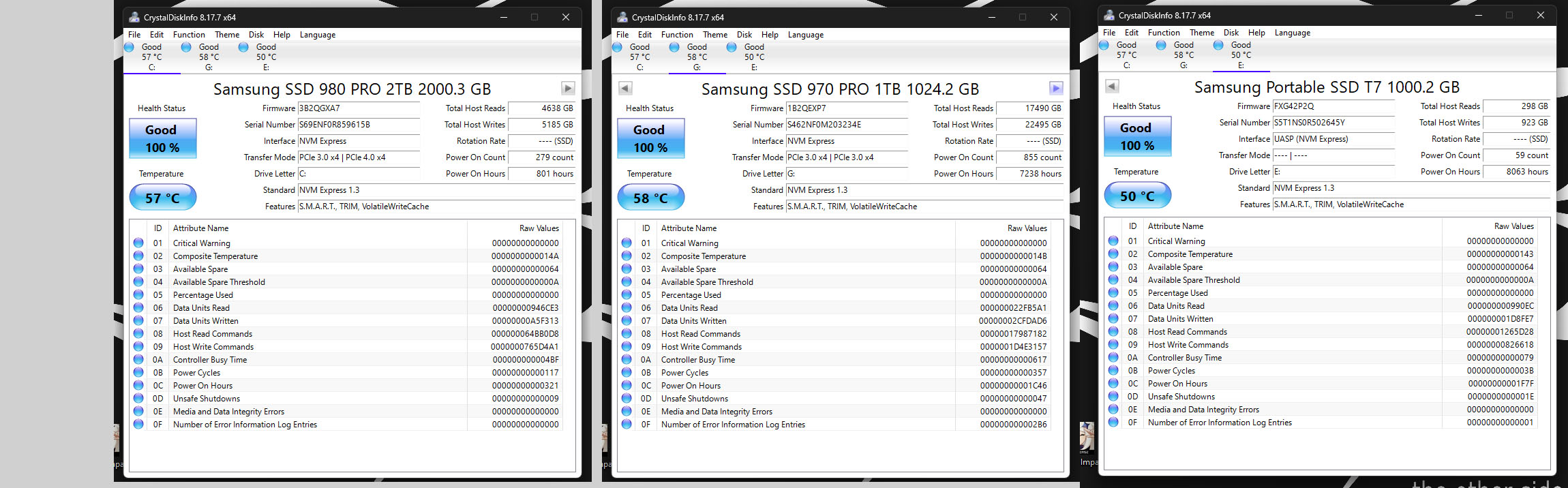

nach DEN Werten und nicht nach einer Einschätzung von 100 % ... was EIN Wert ist.
die 970 pro hat eine Menge Error log einträge ...
Da es alles NVME Platten sind gibt es keine CRC Fehler Anzahl ... aber diese Error Logs sollte man mal durchschauen ..
Unsage Shutdowns hat die auch am meisten hinter sich ... auch nicht gut.

das ist ein wert von 100% schau links oben =)wird vom Programm vorgegeben =)
und nun? Weißt mehr, wenn die Bilder anschaust?
wenn möglich die 970er mal draussen lassen und schauen wie dann das System performt ..

das Programm sagt die SSD ist zu 100 % Health ... nicht ob sie zu 100 % alles richtig überträgt ..
du kannst dir ja die Laufwerksauslastung anzeigen lassen vom taskmanager ... wenn die auf 100 % geht bei einem Hänger dann kann es an der Festplatte hängen
