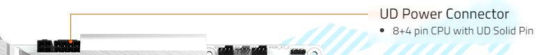

Soweit ich weiß, erhält die CPU ja hier über die Anschlüsse auf dem Bild ihren Strom. Habe jedoch nur den 8-Pin belegt. Könnte das möglicherweise ein Problem sein?

Nein, mit Sicherheit nicht. Dafür zieht deine CPU viel zu wenig Strom. Den anderen auch noch anzuschließen kann wegen der zusätzlichen Masseanschlüsse vorteilhaft sein (Grundlagenartikel hier), aber fiepende VRMs bei so einer Niedriglast kommt mir spanisch vor. Kann es natürlich nicht ausschließen, ich bin kein Elektroingenieur, aber man kennt das doch eher von Grafikkarten, die jenseits der 200W saufen.
