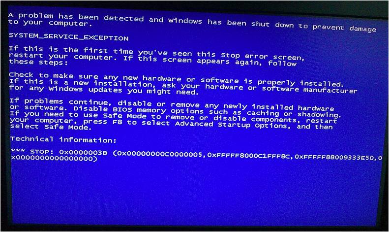

Hallo Leute!
Ich hoffe nach vielem hin und her kann mir hier jemand helfen!
Habe mir Anfang dieser Woche einen komplett neuen Pc zusammen stellen lassen.
Hier meine Komponenten:
Gigabyte GA 770TA UD3 AMD 770 SB 710 rev.1.0
AMD AthlonII X4 630 2800
4GB Ram von geIL
ATI Radeon HD5670 Grafikkarte
Western Digital 500gb SAT2 WD5000AADS
Silv Stone ST40F-ES 400W Netzteil
Samsung DVD Brenner Laufwerk SH-S223L
Win 7 Home Premium
nun zu meinem Problem
bisher war es überwiegend dann wenn er Stromlos war,
fährt er bis zum Windows Ladebalken und anschließend Bluescreen
automatisches neustarten und das ganze wieder von vorn!
Wenn er erst einmal hochgefahren ist konnte ich ihn eigentlich die ganze
Zeit rauf und runter rennen lassen.
Wie gestern Abend und nu heut Vormittag braucht er ca 20 Anläufe
mit unter Arbeitsspeichertest,Selbstversuch der Reparatur &&&
bis er dann evtl.mal hoch fährt!
Habe mal drei Blue Screens als Anhänge beigefügt.
Vielleicht kann ja einer von euch was damit anfangen!
Besten Dank für eure Mühen...MfG
Windows 7 kann Bluescreens Anzeigen? Dachte das wäre Fachgebiet von Vista gewesen ;)
Also ich würde auch sagen OS neu machen und sehen was passiert!
bs kommen eigentlich von ram problemen
Ram-Einstellungen und Spannung überprüft und gemäss Herstellerangaben eingestellt? BS können auch bei falschen Spannungen auftreten.

Das bedeutet nur das Gigabyte die Module nicht getestet oder freigegeben hat, entweder gehen sie nicht oder sind zu neu, also neuer als der Test. Bios hast Du schon mal erneuert auf F2?

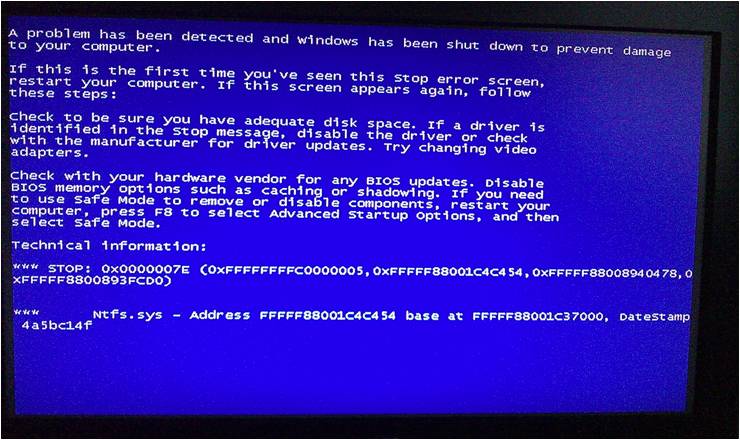

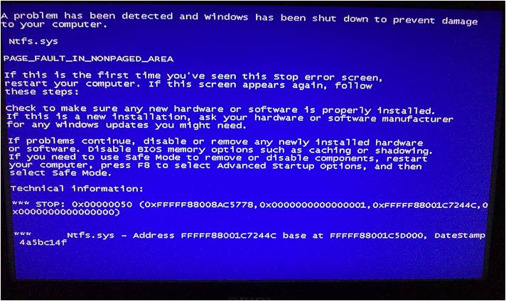

Fehler mit der NTFS.sys hat wohl mehr was mit dem Dateisystem auf der Platte zu tun. Im letzten Bild sind 2 Fehler, einer mit ntfs.sys und der andere deutet auf einen Fehler vom Grafikadaptertreiber (VGA) hin. Evtl hilft Dir das weiter, wenn Du im abgesicherten Modus versuchst die Treiber mal zu löschen und evtl danach neu zu installieren.
jepp der Grafiktreiber spinnt auch wohl mal rum^^

NFTS.SYS könnte also tatsächlich noch am Betreibssystem liegen?!
Das kann an vielem liegen, Treiber für die SATA Controller, Festplatten nicht in Ordnung, Dateisystem beschädigt usw...
