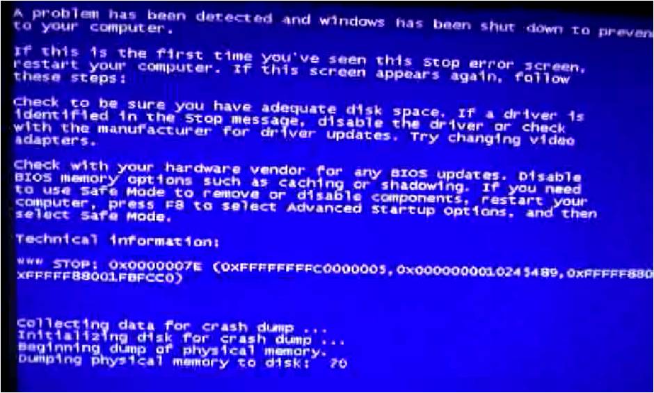

Ps: Anbei nochma der Bluescreen der da kurz aufblitzt,
mit dem Handy abgefilmt und ein Bildchen herausgeschnitten!^^
Vielleicht kann ja noch ein schlauer Kopf was damit anfangen...
Speicherfehler haben diesen Bluescreen. Tausche sie einfach um, solltest dann mehr Freude am Rechner haben. Biosupdate wird ja wohl nichts bringen, soviele gibt es ja nicht. :lol:
