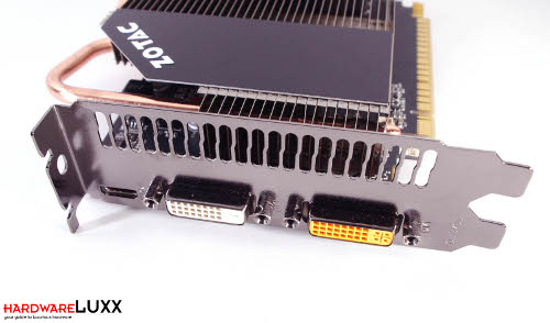

Der Dell wird dies nicht ohne eine echte Grafikkarte mit passendem Treiber schaffen!
Was Du brauchst, sind 3 ECHTE Ausgänge. 2x DVI und 1x DP/HDMI z.B.
Die Onbordkarte des Dell dürfte dies kaum schaffen.
Eine GeForce GT 640 gibt es schon für 80,-€
Wir arbeiten auch viel mit 3-Monitor-Lösungen. Und die Onbordkarten der meisten Buisnessgeräte sind da überfordert.
