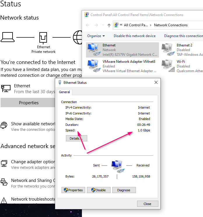

Zeige uns die Verbindung zwischen FritzBox und Rechner als Screenshot, das findet man in der Netzwerksicht, sieht dann so aus->

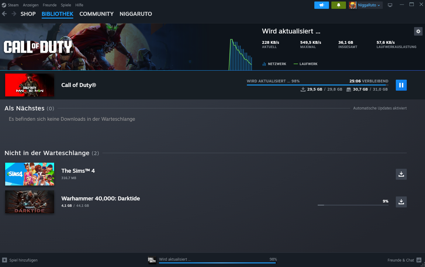

Erstmal vielen Dank für die schnellen Rückmeldungen.

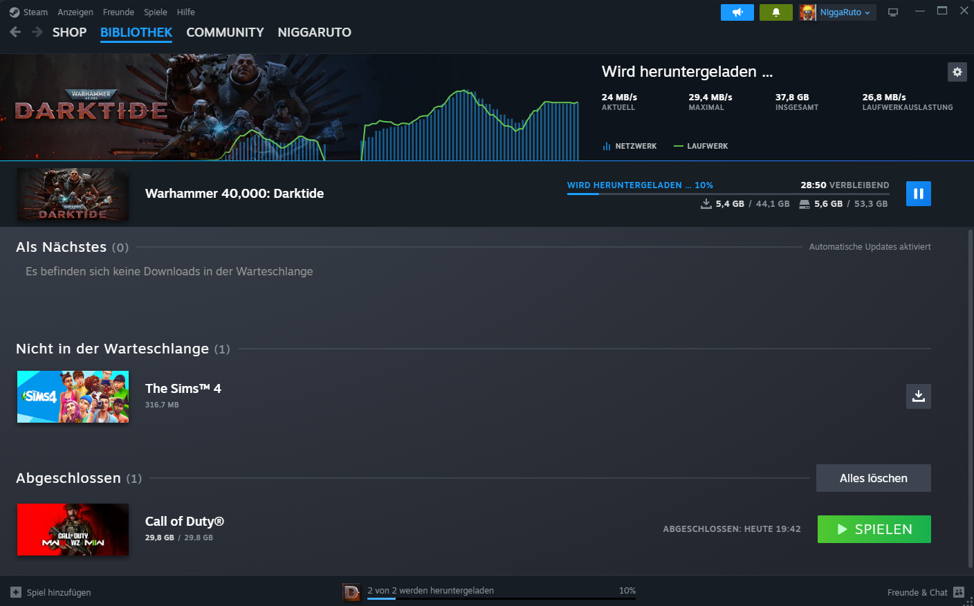

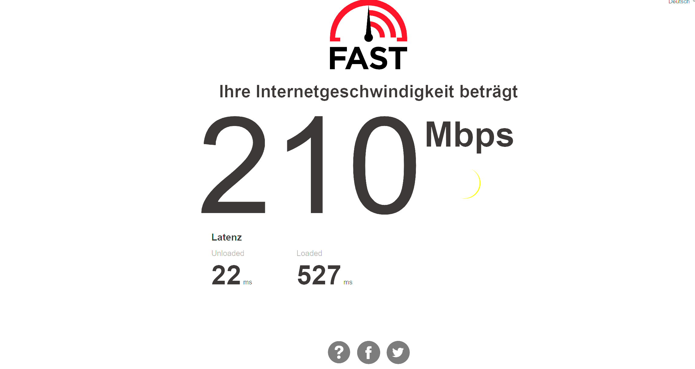

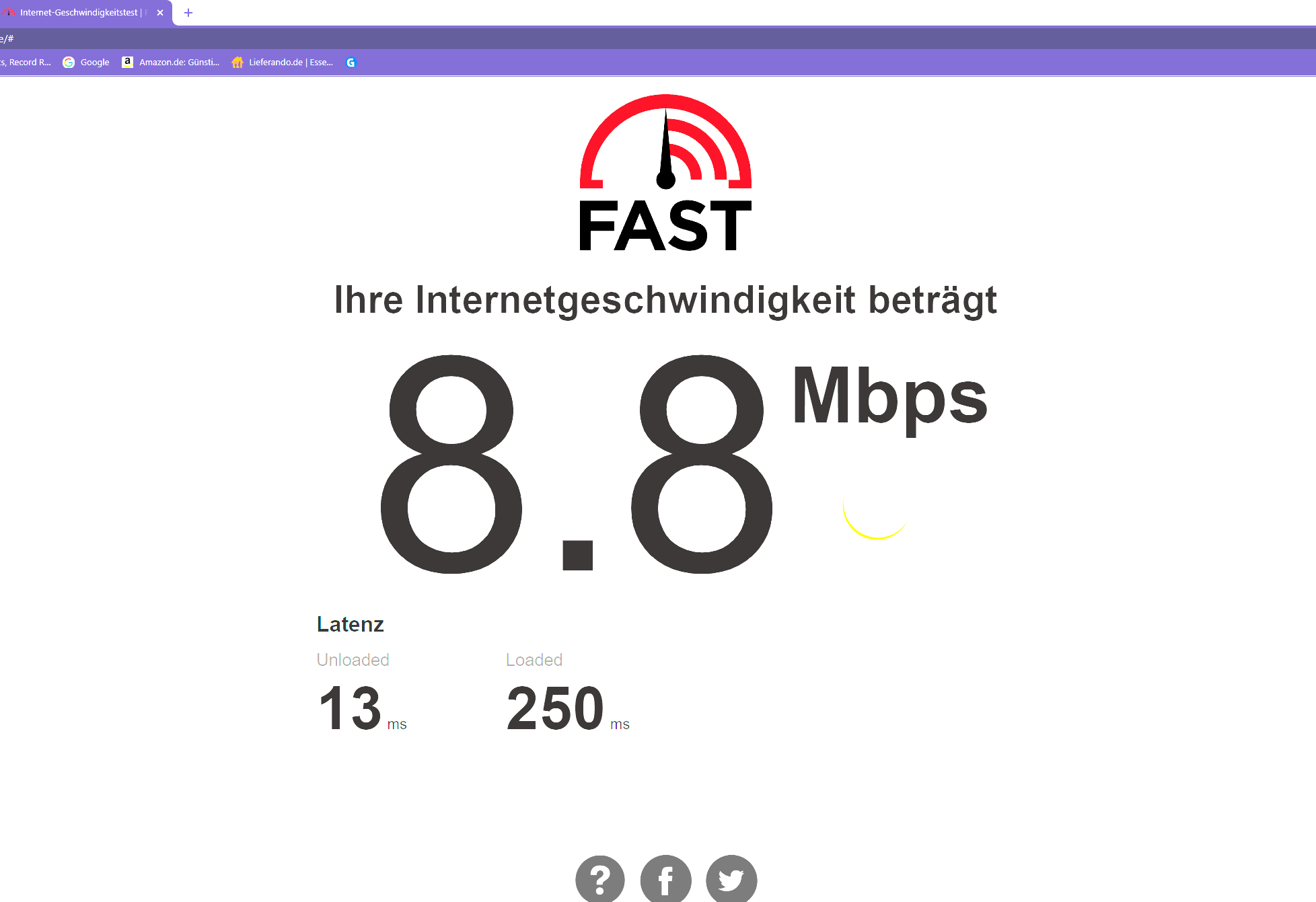

Also die ersten 2 Bilder sind von meiner Wlanverstärkerverbindung. Die letzten beiden wie man sehen kann mit meiner Direktverbindung vom LAN Kabel und Router. Gemessen habe ich meine Geschwindigkeiten via Steamdownload und mit FAST.com. Ein anderes Kabel habe ich nicht probiert, da ich kein 2. in der länge habe. Mein Router steht im Wohnzimmer was ca. 10 m sind. Mein CAT 7 Kabel ist 15m lang. Aber ich habe das gleiche Kabel an meiner PS5 probiert und da kam ich auf so ca. 50 MB/s. Mit dem TCPoptimizer habe ich bereits versucht auf Windows default zu gehen. Hat leider nicht geholfen. Der LAN Port ist nicht im Energiesparmodus.

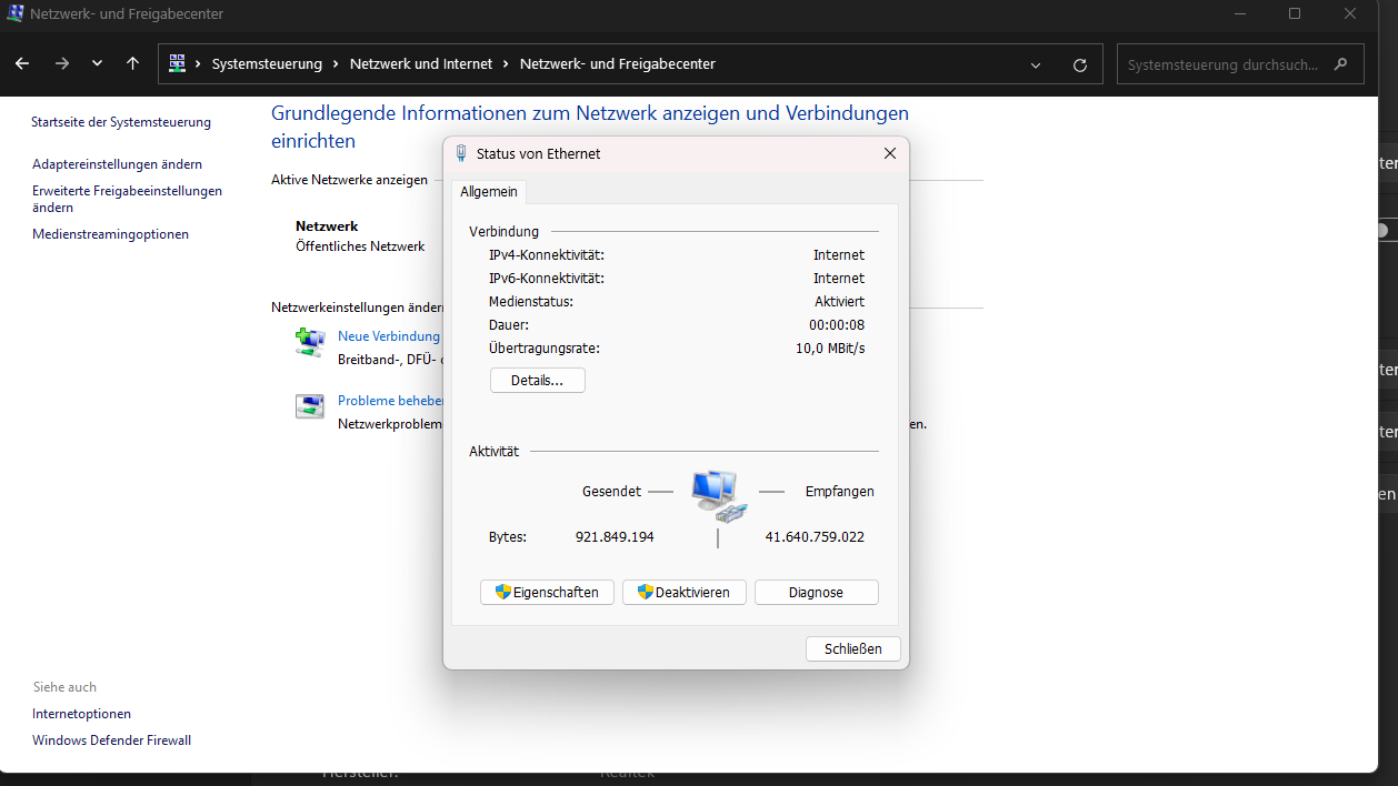

Der PC zeigt nur 10,0 MBit/s an.
Ohh, na hast Du die Ursache gefunden.
Bei 10mbit, kommen halt nur 1,1 Mb/s zustande.
So ein Screenshot ist schon was feines.

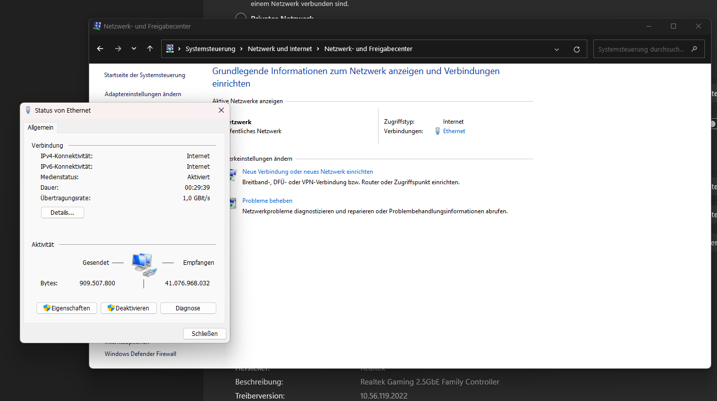

Da stellt sich mir aber die Frage warum. Wenn ich jetzt mein Wlanverstärker anschließe, zeigt er mir 1 GBit/s an.

Na dann, kannst Du Rechner/Netzwekkabel und Repeater ausschließen. Bleibt nur noch
1. Es gibt ein anderes Bauteil, was unbekannt ist und 10Mbit verursacht
2. Der Router hat einen Fehler, probiere mal einen anderen Port am Router.
