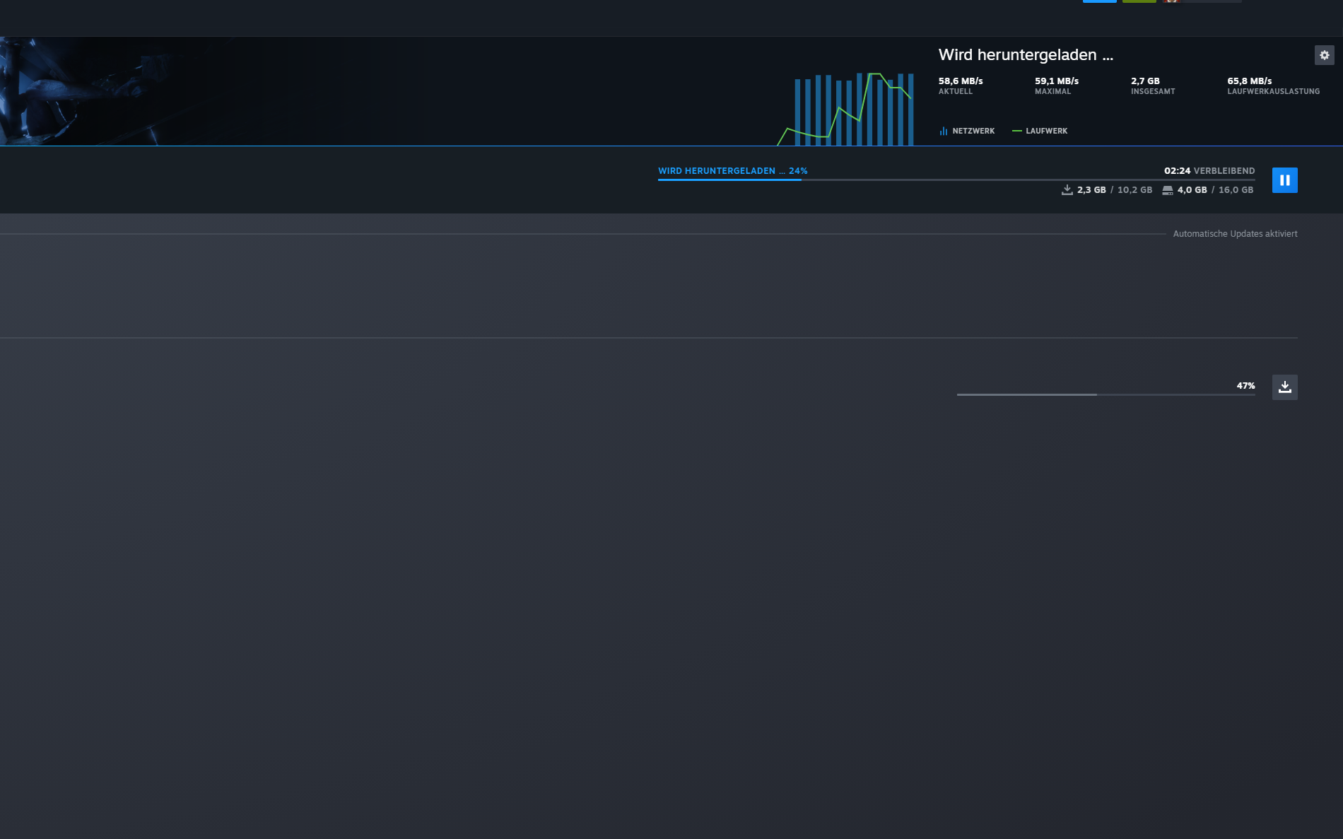

So ich habe jetzt versucht mal meine Router auf Werkseinstellung zu setzen, vielleicht hatte ich ja was verstellt gehabt, aber das hat mein Problem jetzt auch nicht gelöst. Meine Downloadrate auf steam ist aber jetzt tatsächlich auf 11,6MB/s. Den Google Speedtest habe ich jetzt auch mal gestartet und dort wird mir 58,7MBit/s angezeigt. Mit Live Linux kenne ich mich leider nicht aus. Meine Übertragungsrate ist jetzt auch in der Systemsteuerung auf 100,0 MBit/s von 10 gestiegen. Was aber den 1GB noch weit weg ist. Ich versuch jetzt mal den guten alten Neustart und Windows update.

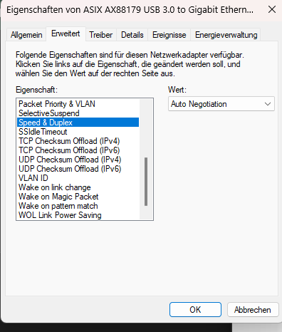

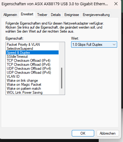

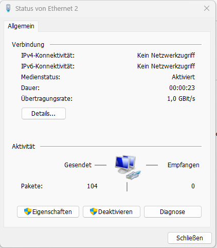

. Ich habe ein CAT 7 Kabel auf Amazon gekauft (siehe screenshot). Ich habe jetzt versucht mehrere Ports am Router zu testen und geändert hat sich nichts. Habe die Ports auch mit Druckluft gesäubert. Ich habe im Forum ein ziemlich identisches Problem gefunden und bei dem Herren hat sich die Netwerkkarte nicht mit dem Router verstanden und hat sich einen Externen Adapter besorgt und das Problem war gelöst. Das habe ich jetzt auch gemacht und wenn ich in den Eigenschaften vom Externen Adapter Speed und Duplex auf 1.0 Gbps ändere zeigt er mir an, das der DHCP- Server nicht erreicht werden kann. Wenn ich es auf Automatisch lasse kommen nur 100,0Mbit/s an. Jetzt werden ich wohl oder übel meinen PC abbauen und im Wohnzimmer aufstellen und mit anderen Lan Kabeln testen.

Dennis1707 schrieb:siehe screenshot
Zeig das bitte nochmal.Dennis1707 schrieb:Wenn ich es auf Automatisch lasse kommen nur 100,0Mbit/s an.

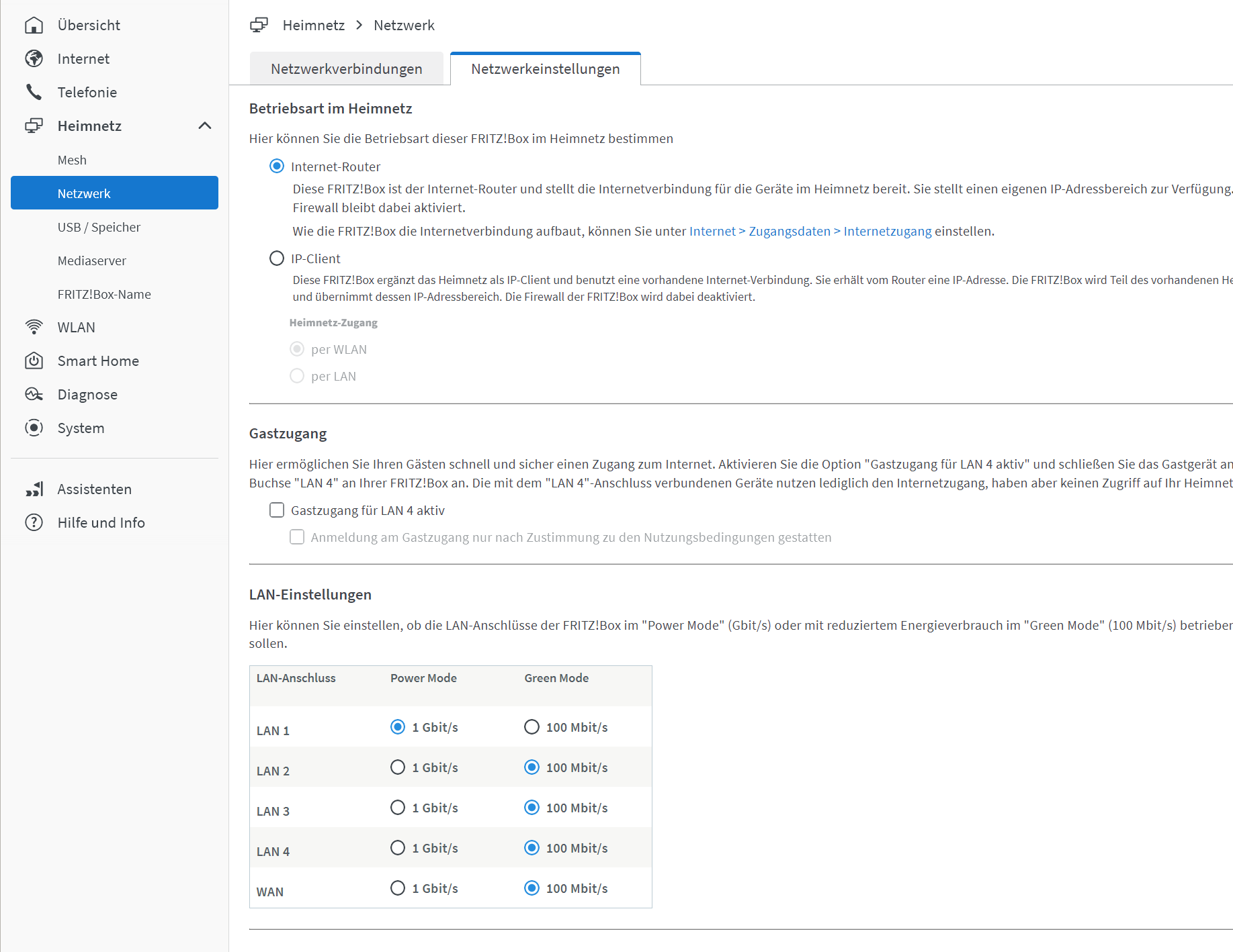

"LAN-Kabel was von meiner Fritzbox 666 Cable im 2.5 G Steckplatz eingesteckt ist§
ja dann bitte mal in einen Gigabit port stecken.

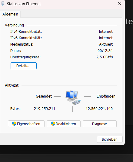

So ich bins nochmal. Ich habe wie gesagt meinen PC jetzt im Wohnzimmer aufgebaut. Der Router ist am Kabelanschluss gebunden also ist das keine Option für mich den Router ins andere Zimmer zu bringen. Ich habe jetzt mein altes CAT 6 Kabel was beim Router dabei war an den PC angeschlossen und sieh an.... Ich habe 2.5GBit/s.... Also liegt das tatsächlich am CAT 7 Kabel. Komischerweise funktioniert das CAT 7 Kabel gleich angeschlossen an meiner PS5 einwandfrei...
Ich werde das CAT 7 Kabel reklamieren und mir im Fachladen ein CAT 6 Kabel besorgen. Manchmal kann es so einfach sein... aber naja.
Vielen lieben Dank an euch alle für die Hilfe und Zeit.
Das war mein erstes Forum Erlebnis und bin echt überrascht wie viele nette Seelen hier sind!
Gruß Dennis
Im Anhang lege ich jetzt noch die Screenshots rein.
