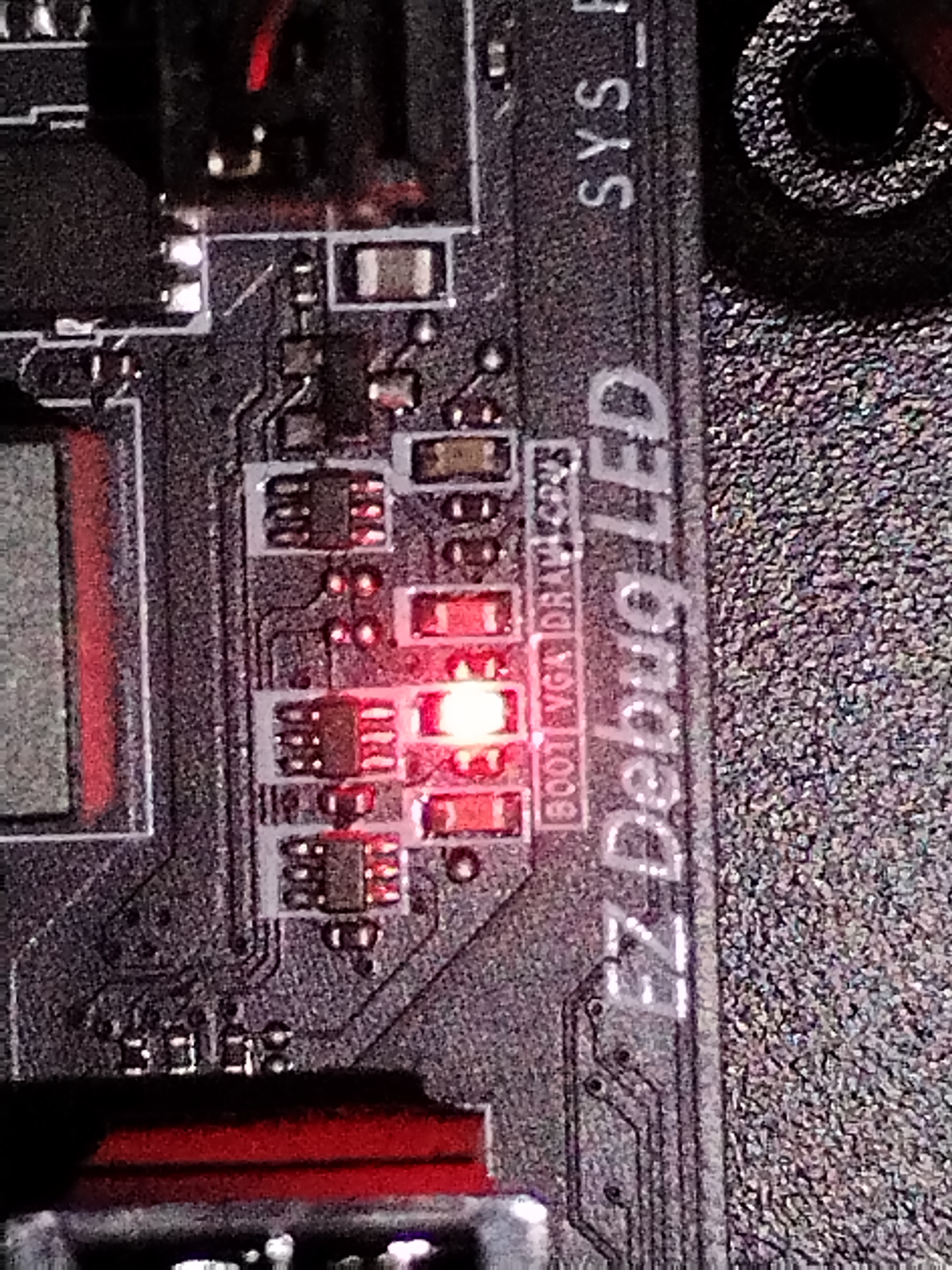

Habe meinen PC vorgestern komplett platt gemacht und Clean Install von Windows 11 durchgeführt. Hat alles super funktioniert und war bis eben am normalen benutzen. Wollte ihn dann ganz normal über das Dropdown Menü -> neu starten. Er ging aus... Und dann wieder an, jedoch blieben die Monitore schwarz und die Debug LED sagt plötzlich, dass die VGA ne Macke hat.

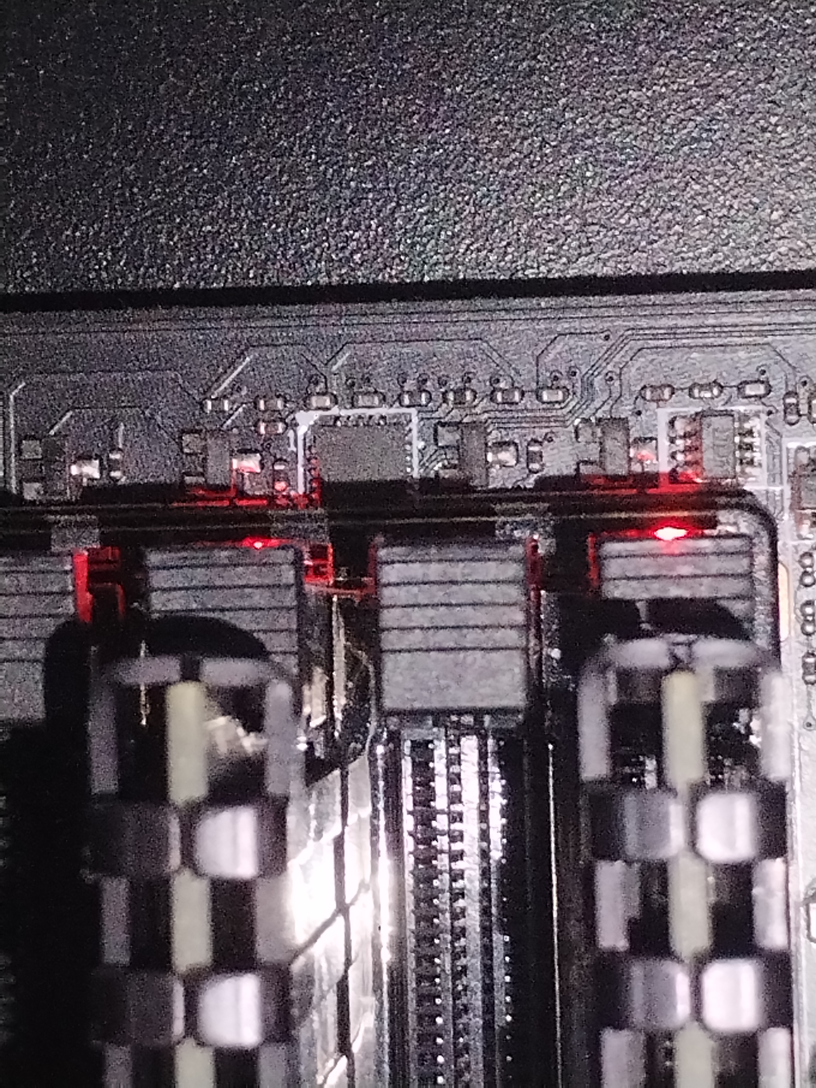

RAM LED's leuchten in den eingesteckten Plätzen, weiß nicht ob das so sein muss, siehe Anhang.
Tastatur und Maus leuchten beim starten ebenfalls nicht auf. Mein USB Hub jedoch schon.

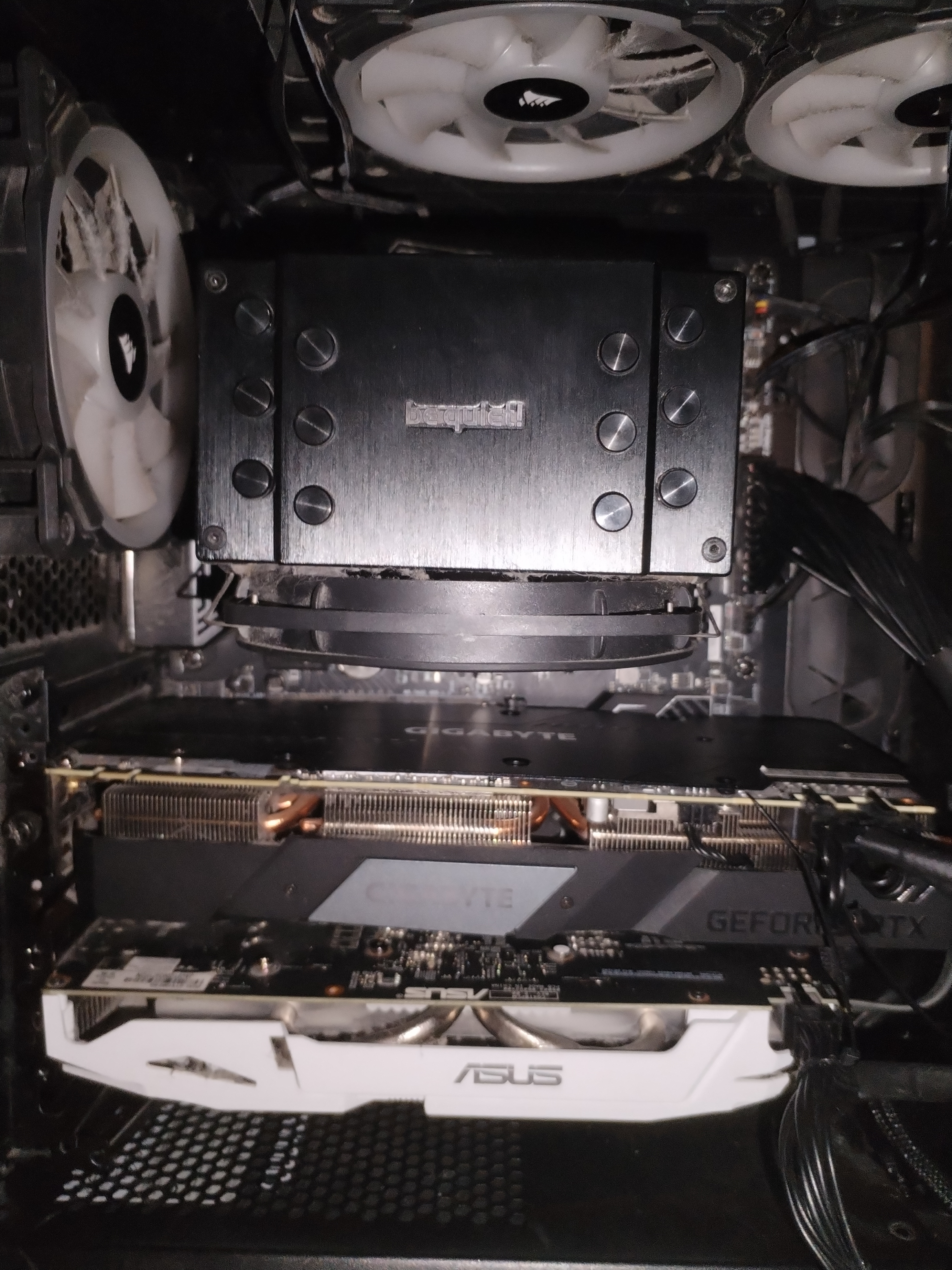

Also da das Problem offenbar mit beiden Karten, in sämtlichen Slots und auch mit verschiedenen Kabeln und Monitoren auftritt, ist die Sache schwierig. Könnte am Board liegen, an der CPU bzw. dessen I/O-Controller, oder aber auch am Netzteil.
Drehen sich denn die Lüfter der Karten, wenn du den PC einschaltest? Und wie sind die Karten am Netzteil angeschlossen? Ggf. auch mal Fotos davon posten, das hilft oft enorm.
Da ein hochwertiges "aktuelles" 1000 Watt-Netzteil preislich nicht unbedingt zu einer GTX 1060 und einem 1800X passt und du die genaue Modellnummer nicht weißt, nehme ich mal an, dass es nicht unbedingt ein Markennetzteil ist? Es ist nicht unwahrscheinlich, dass das Netzteil 'nen Knacks wegbekommen hat. Insbesondere, falls es sich um einen China-Böller handeln sollte.

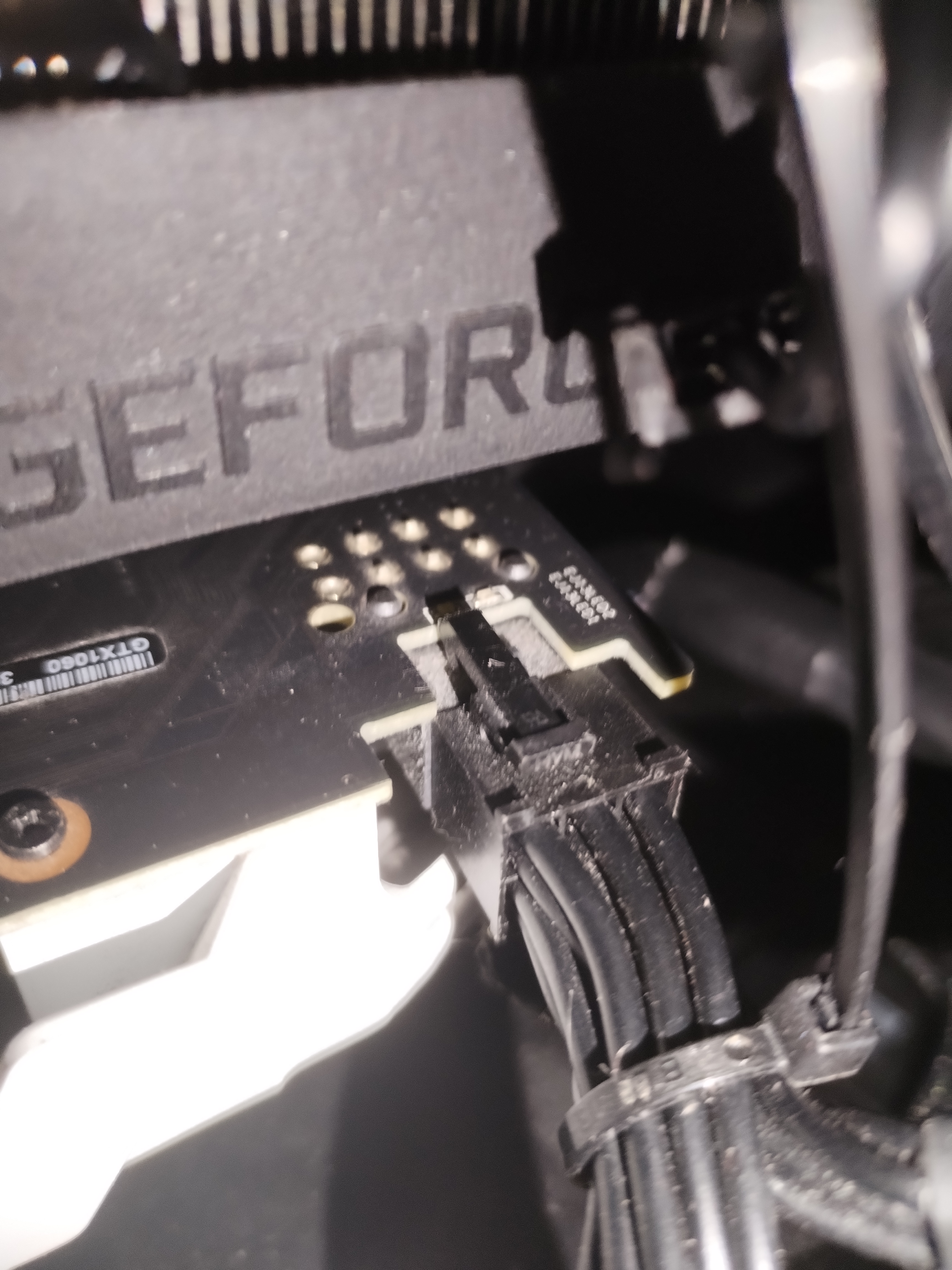

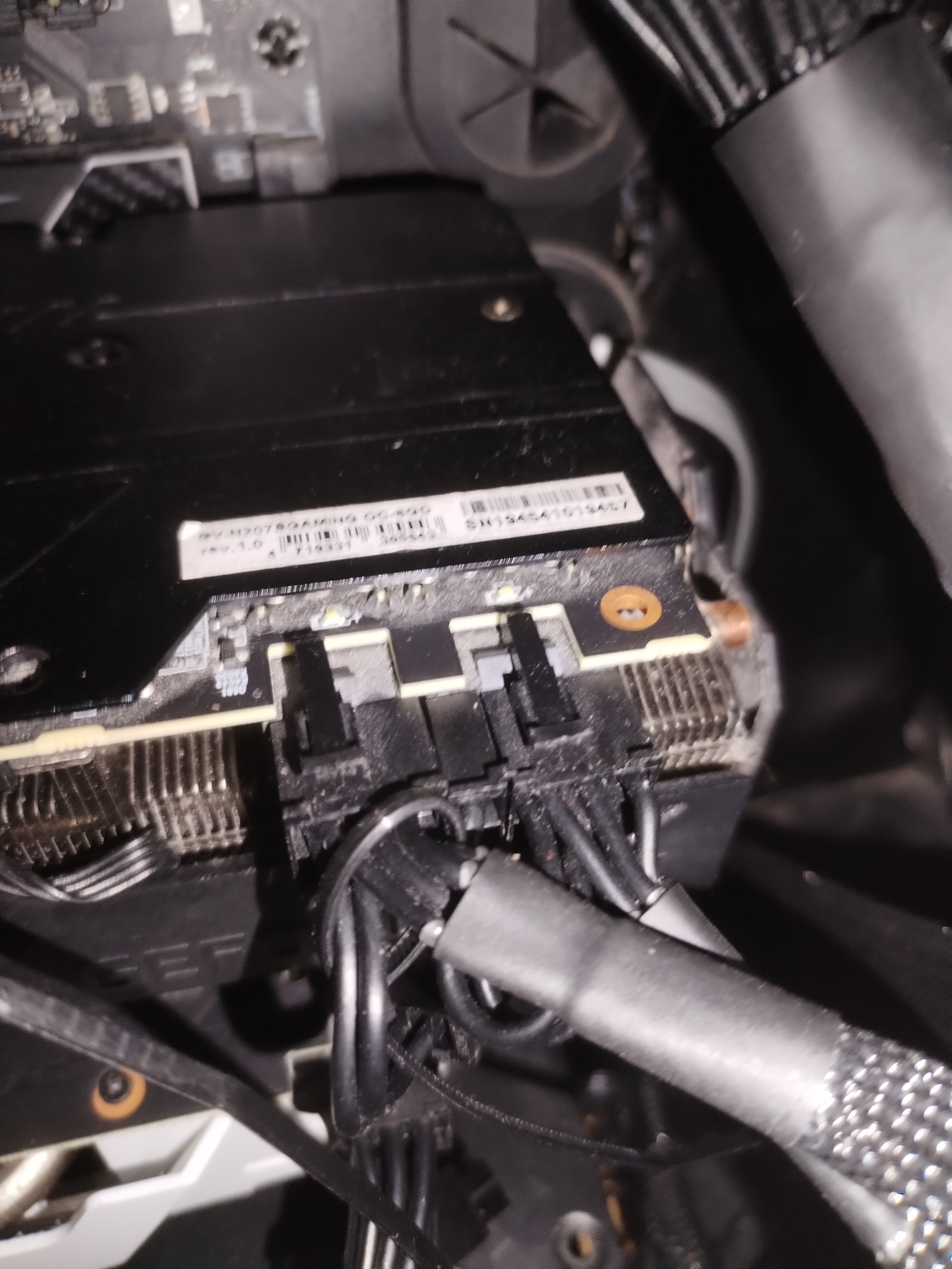

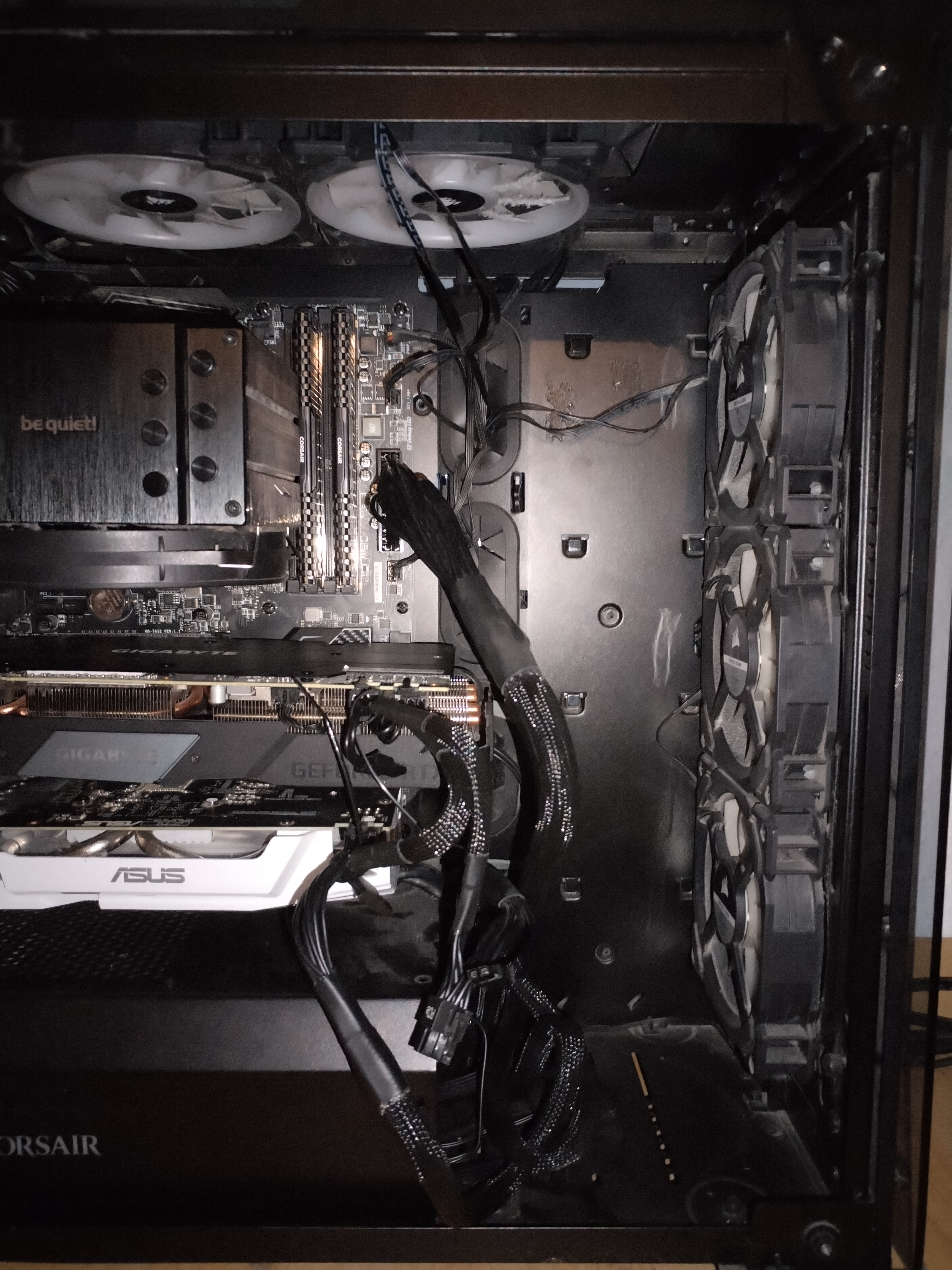

Lüfter drehen sich von allen Komponenten beim einschalten, Netzteil ist ein Corsair RM1000X, Bild folgt
RTX: 1x8 Pin + 1x2 Pin (rechts) // + 1x6 Pin (links)
GTX: 1x8 Pin
Ich bin über jede Antwort dankbar.
PC jetzt neu gestartet, VGA Lampe leuchtet nicht mehr aber Monitore nach wie vor schwarz.

Sieht erstmal unauffällig aus und das Corsair RM1000X ist ein gutes Netzteil.

Die Lampe hat nur 1x nicht geleuchtet und Bild kam trotzdem keins, nach'm aus- und einschalten kam sie wieder. Echt mies nichtmal ins Bios zu kommen...
