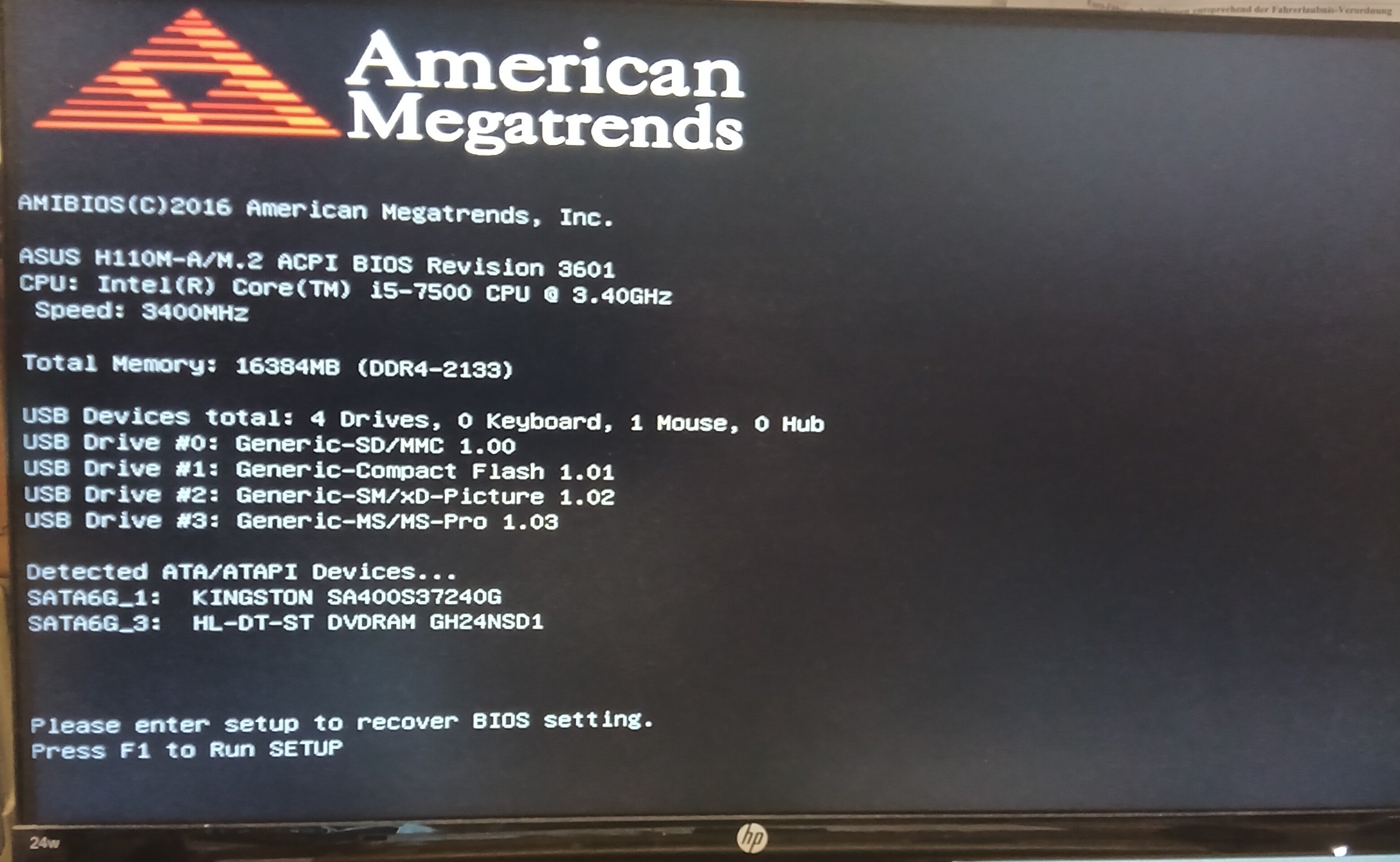

Hallo Leute,
hab seit einiger Zeit ein Problem nach dem Starten meines PC.
Es kommt eine Info wo ich den Bios wiederherstellen soll. Dazu soll mit der Taste F1 starten.
Dieses habe ich schon mehrmals gemacht. Sehe aber kein Ergebnis.
Was ist zu tun um diese Meldung nicht mehr zu bekommen.
Wer hat so was schon Mal gehabt.
Danke im voraus

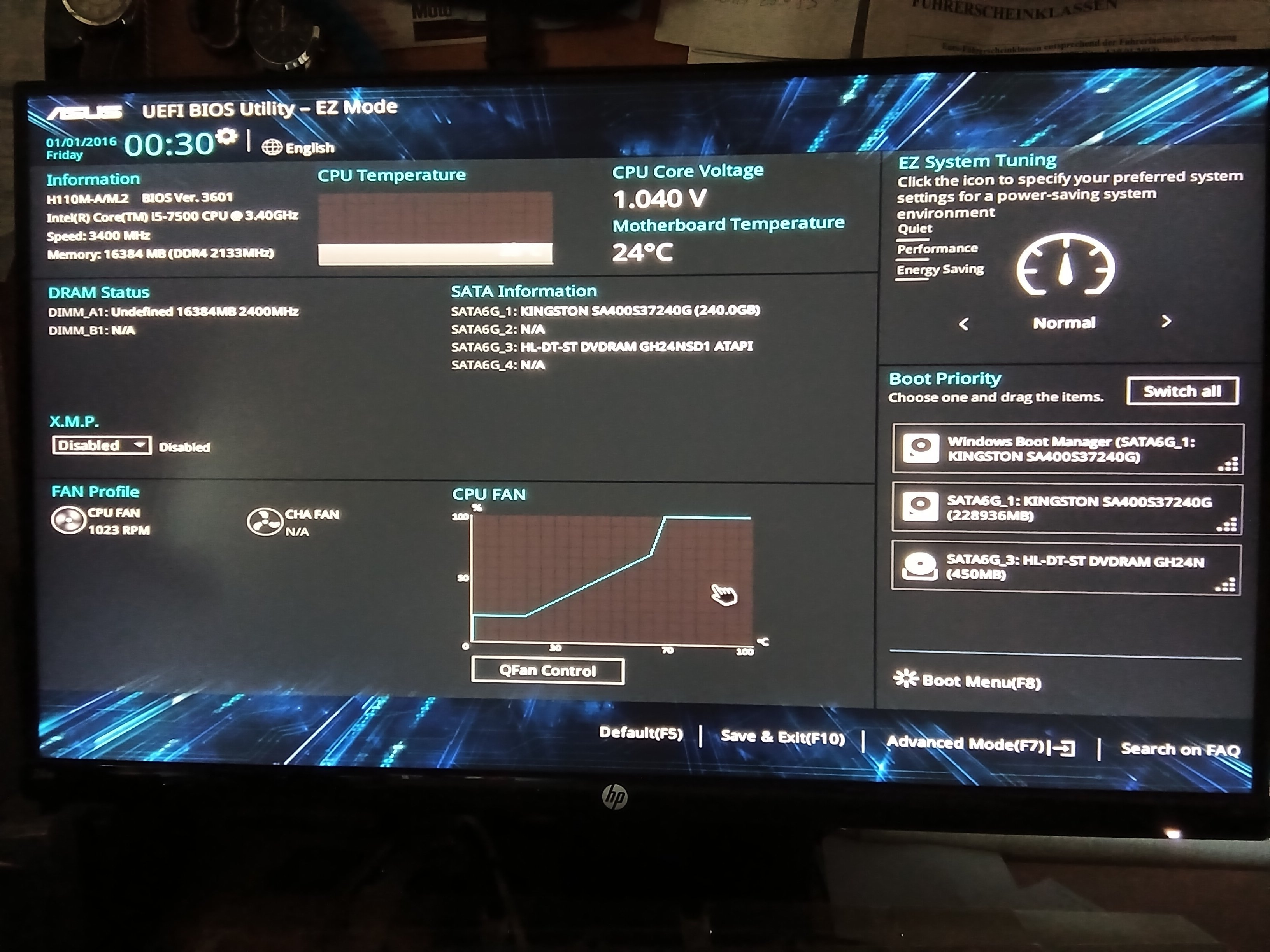

Das kommt nach dem Drücken von F1

CR2032 Batterie tauschen, die ist wohl leer. Oder sind die Screenshots von 2016?
Reaktionen: Azghul0815 und motorazrv3
Bist du Australier oder hast du Probleme mit der Gravitation? Aber im Ernst, du wirst die Knopfzelle wechseln müssen. Die dürfte leer sein.
Reaktionen: Sinatra81 und motorazrv3
Da wird wohl die Batterie auf dem Mainboard, eine CR2032 Knopfzelle, leer sein. Die würde ich mal gegen eine neue tauschen.
I-wo. Der kommt von down-under. Der ist Australier. ^^
Im Ernst: Es wird, wie beschrieben eine leere BIOS-Batterie dafür verantwortlich sein.
Reaktionen: ILoveShooter132, JumpingCat und und tschüss
Das kann man ja kaum ertragen
Das die Einstellungen im BIOS nicht gespeichert werden, kannst du gut an der Zeit und das Datum erkennen.
Reaktionen: Azghul0815, Sinatra81 und Metalveteran
Ja, "vermutlich" keine die nach 15.03.2019 entdeckt wurde^^
@reschober
Das BIOS (3601) ist von 2018, die Uhrzeit vom BIOS ist der 01.01.2016. Die Uhrzeit ist gemeint.
Reaktionen: und tschüss, JumpingCat und Lotsenbruder
Dann weiß man jetzt wenigstens wie lange so eine BAtterie hält
