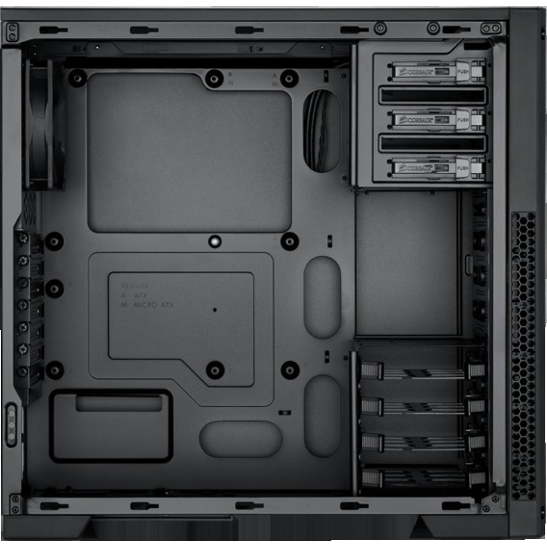

Hagen_67 schrieb:
Die CPU hat keine iGPU, wenn ich nicht ganz falsch liege.
Richtig, das KF in der CPU Bezeichnung sagt das aus.
Welches Case hast Du?

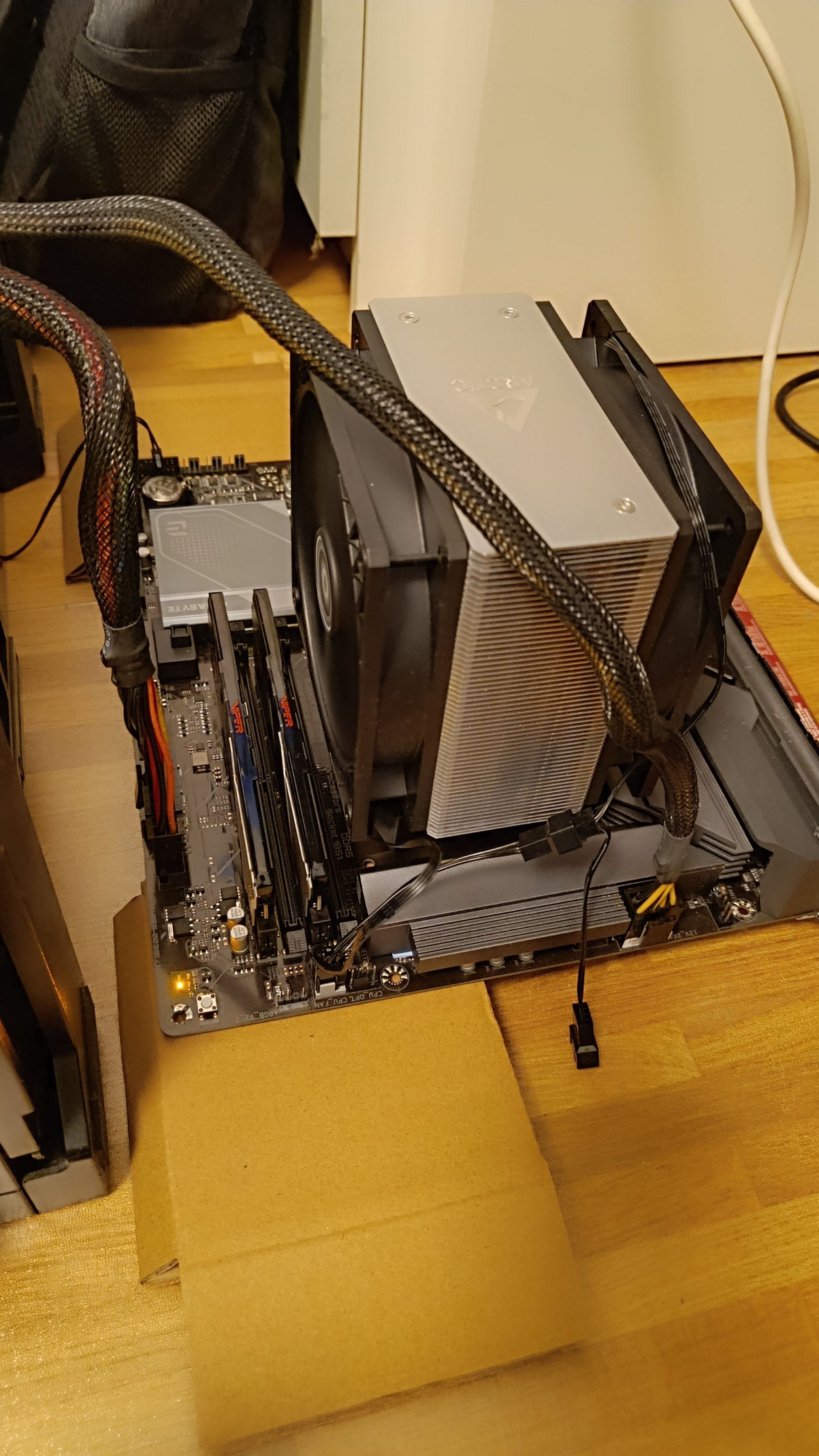

OK, habe das MB ausgebaut und gestartet.
Kein Erfolg. 😐
Bladedeluxe schrieb:
Hallo Mathias80,
Da das Gehäuse an den Schraubstellen Erhöhungen hat, habe ich keine Abstandshalter. Ich werde es aber probieren das MB außerhalb des Gehäuses zu starten.
Ich werde berichten.
Nope, der Ausbau führte zu keinem Erfolg. 😐
