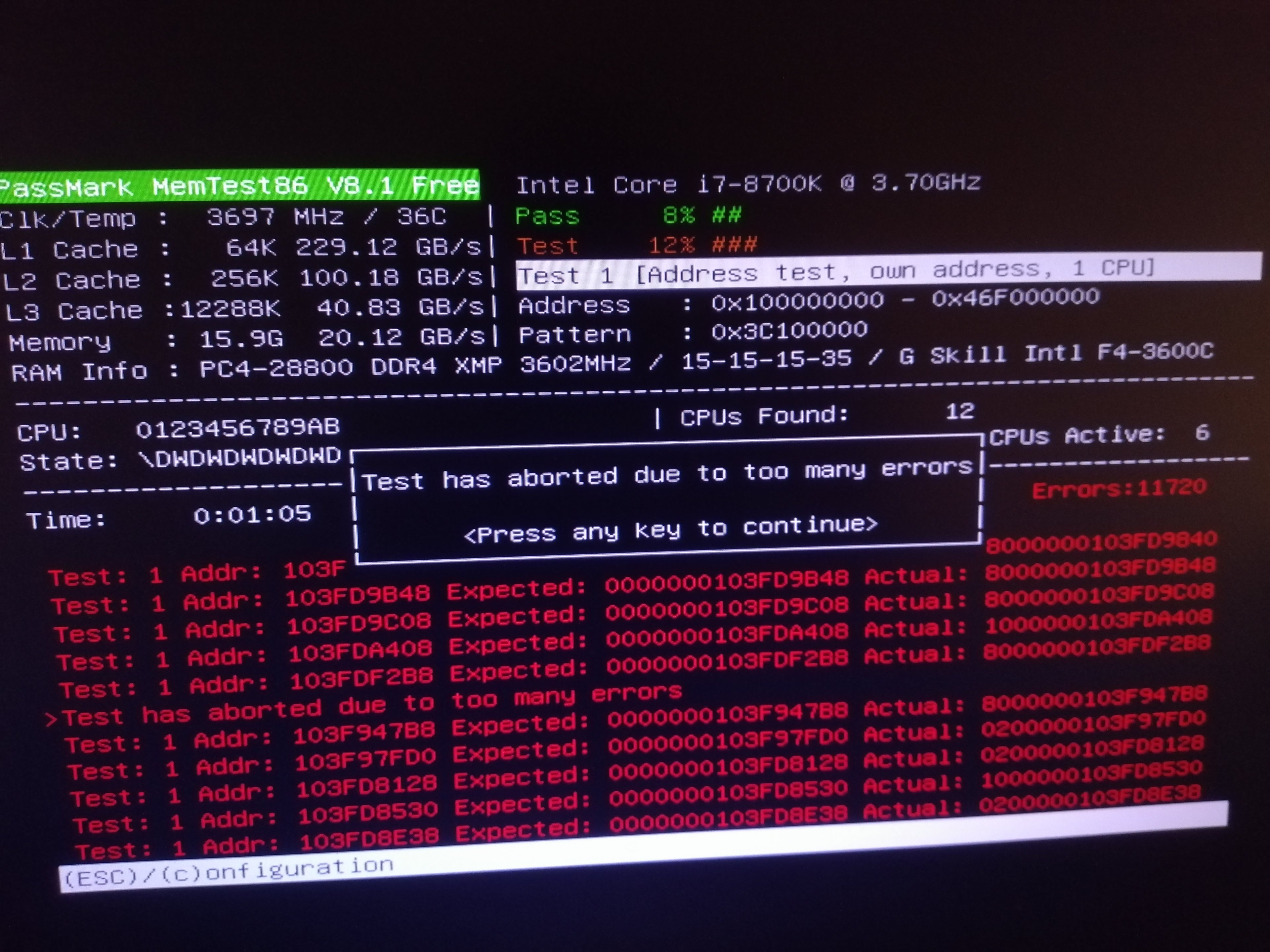

heute Abend ist mir mein PC mit dem Fehlercode '0xc0000428 Windows cannot verify the digital signature for this file' abgestürzt.
Windows hat mir daraufhin empfohlen per Installationsmedium Windows zu reparieren. Problem dabei war nur, dass versuchte Boots mit dem Fehlercode '0xc0000221 The operating system could not be loaded because the kernel is missing or contains errors' scheiterten.
Versuche nach dreimaligem Abwürgen in den Abgesicherten Modus zu starten, wurden mit Abstürzen quittiert.
Stop codes waren dort SYSTEM SERVICE EXCEPTION / SYSTEM THREAD EXCEPTION NOT HANDLED / PROCESS1 INITIALIZATION FAILED / IRQL NOT LESS OR EQUAL.
Mich beschlich das Gefühl, dass etwas mit dem RAM nicht stimmt, also Memtest86 gebootet und das Ergebnis seht ihr im angehängten Bild... Der RAM lief im Normalbetrieb im XMP-Profil, Memtest86 auf default bei 2133 durchgeführt.
Nun zu meinen Fragen:
Ist das zu 100% der RAM?
Könnte in dem Fall noch einer von beiden lauffähig sein?
Vielleicht noch Anmerkungen oder Ideen?

Einzeln durchtesten, gut möglich das nur einer defekt ist. Zu anderen Faktoren, extrem unwahrscheinlich (sofern du die CPU nicht gewechselt hast/Socket zerstört hast) der Socket der CPU oder noch unwahrscheinlicher RAM Bänke auf dem Mobo selbst.
Der Speicher hat eh 10 Jahre Garantie, von daher kein Problem...
Riegel einzeln testen, in verschiedenen Slots. Ggf als Gegentest in nem anderen System checken um den RAM-Controller (welcher in der CPU sitzt) auszuschließen. Dann weißt du was Phase ist
Und falls der RAM übertaktet oder die Timings verändert wurden, ihn im Bios wieder auf Normalzustand
setzen und dann nochmals testen.
Dein Problem? Das ist sogar zu 1000% auf den RAM zurück zuführen. Ein Fehler im Memtest ist schon einer zuviel. Bei dir läuft der RAM aber direkt Amok ;)
