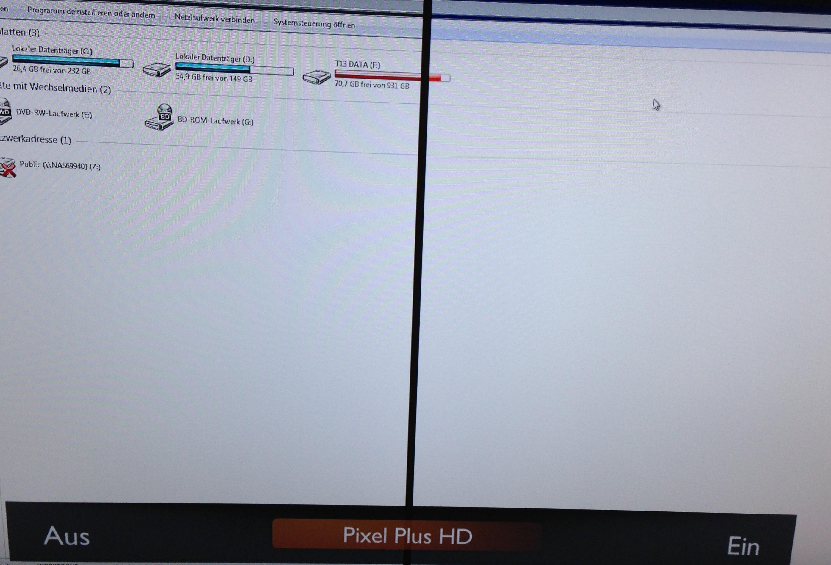

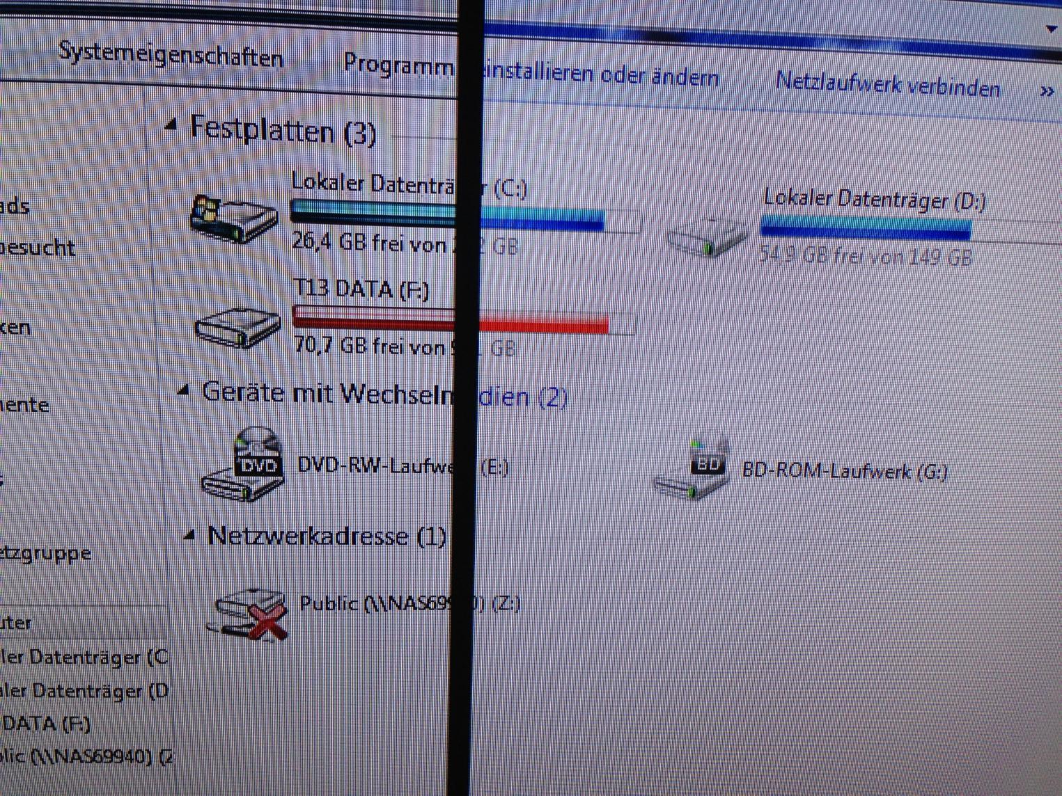

Diese Kombination mit TV verbunden und das Bild ist per HDMI grauenhaft. Es sieht aus wie damals WIndows 95.
Ich habe mich durch alle Einstellungen durch gearbeitet und alle Modi bezüglich Bildqualität ausprobiert, alles sieht nicht so aus wie es sein soll. Wenn ich bei der Fernbedienung die Rote Taste drücke steht die Option Pixel Plus zur verfügung.
Klicke ich drauf zeigt er mir das Bild mit und ohne diese Option an:
Mit Pixel Plus sieht das Bild hervorragend aus. Aber scheinbar ist es nur eine Demo, wie kann ich diese Option dauerhaft aktivieren? Habe alle Knöpfe gedrückt, OK, zurück etc. aber danach kommt wieder das alte Bild.
Bitte um Rat

Sieht so aus, als wäre der Kontrast am TV zu hoch eingestellt
Schärfe runter, PixelPlus-Gedöns alles aus, bei Bild-Skalierung/Format auf ohne und PC Modus einschalten. Eventuell musst du auch bei den Graka-Treibern das richtige Bildformat einstellen und Overscan ausmachen.
PS: Mit PixelPlus hast du derben Input-Lag
Ich habe doch bereits geschrieben das ich alle Bild Einstellungen versucht habe. Egal was, ob schärfe, Kontrast es sieht immer schlecht aus. Es ist das richtige Format eingestellt, 1080p @ 60Hz, 16:9. Overscan ist ausgeschaltet 0%. Bild wird am TV Unskaliert wiedergegeben.

Das Bild sieht optisch perfekt aus mit dieser Pixel Plus Demo, mehr möchte ich nicht. Alles andere sieht einfach schlecht aus

Habe nun die Lösung, unter Einstellungen MUSS man PC Modus wählen, alles andere hat keine Auswirkungen gehabt.
Die Lösung war so einfach aber einige hier meinen Sie müssten sich im Internet an den Problemen anderer aufgeilen um ihr Ego zu pushen.
Mit den richtigen Testern das Bild optimiert und siehe da... alles perfekt.
@ UsarXF
Danke für den Hinweis, Pixel Plus ist nun deaktiviert.
