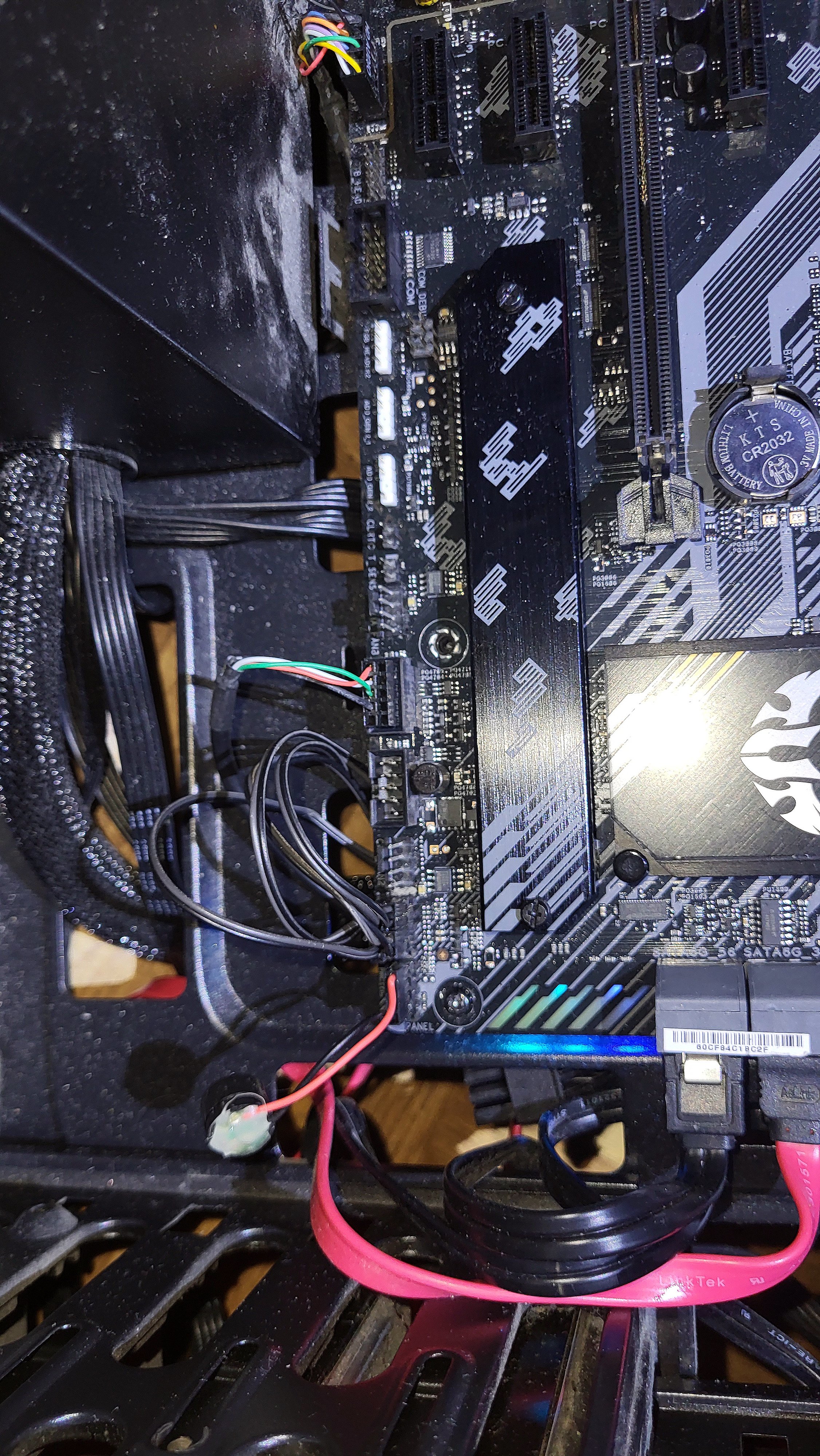

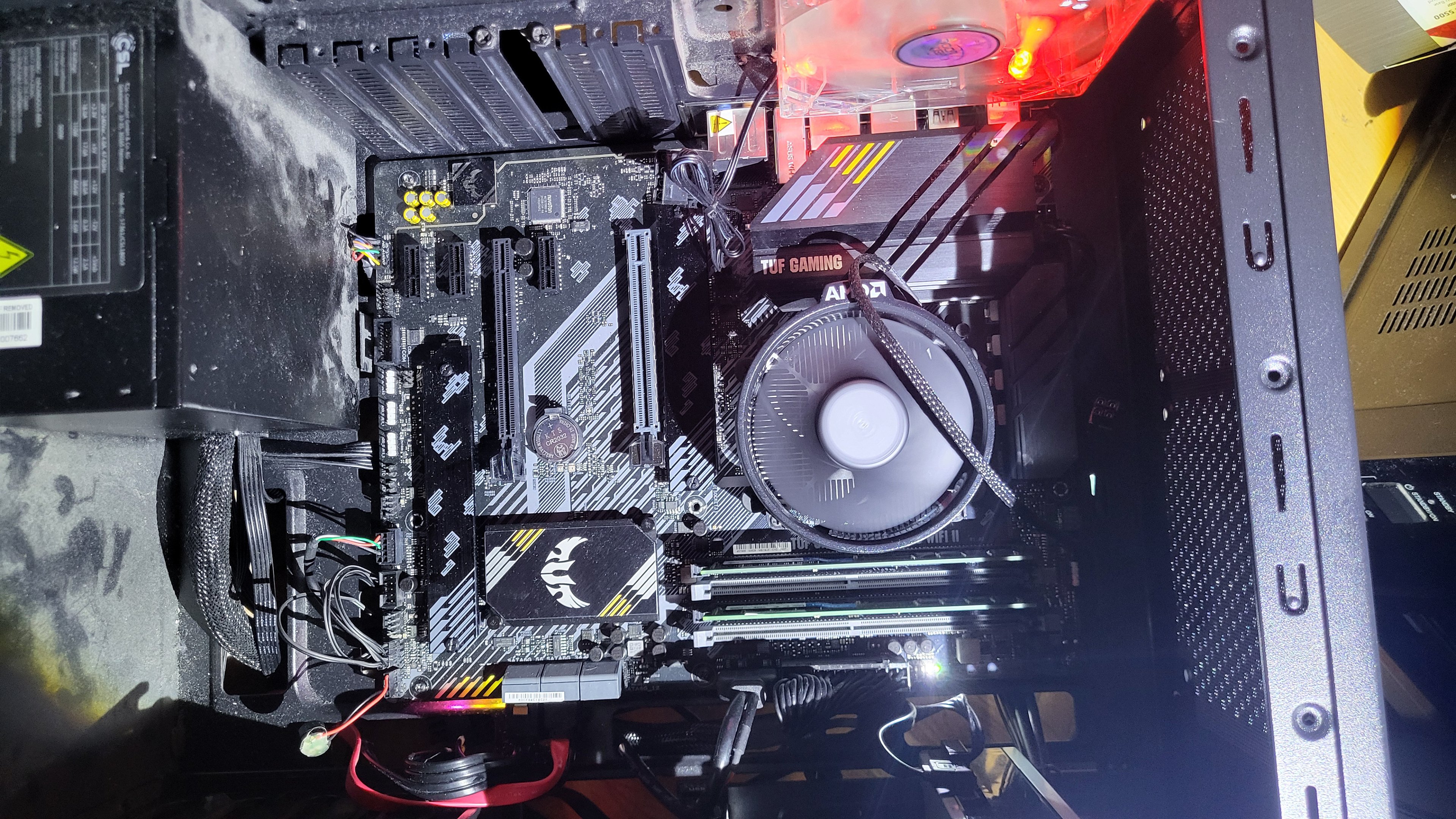

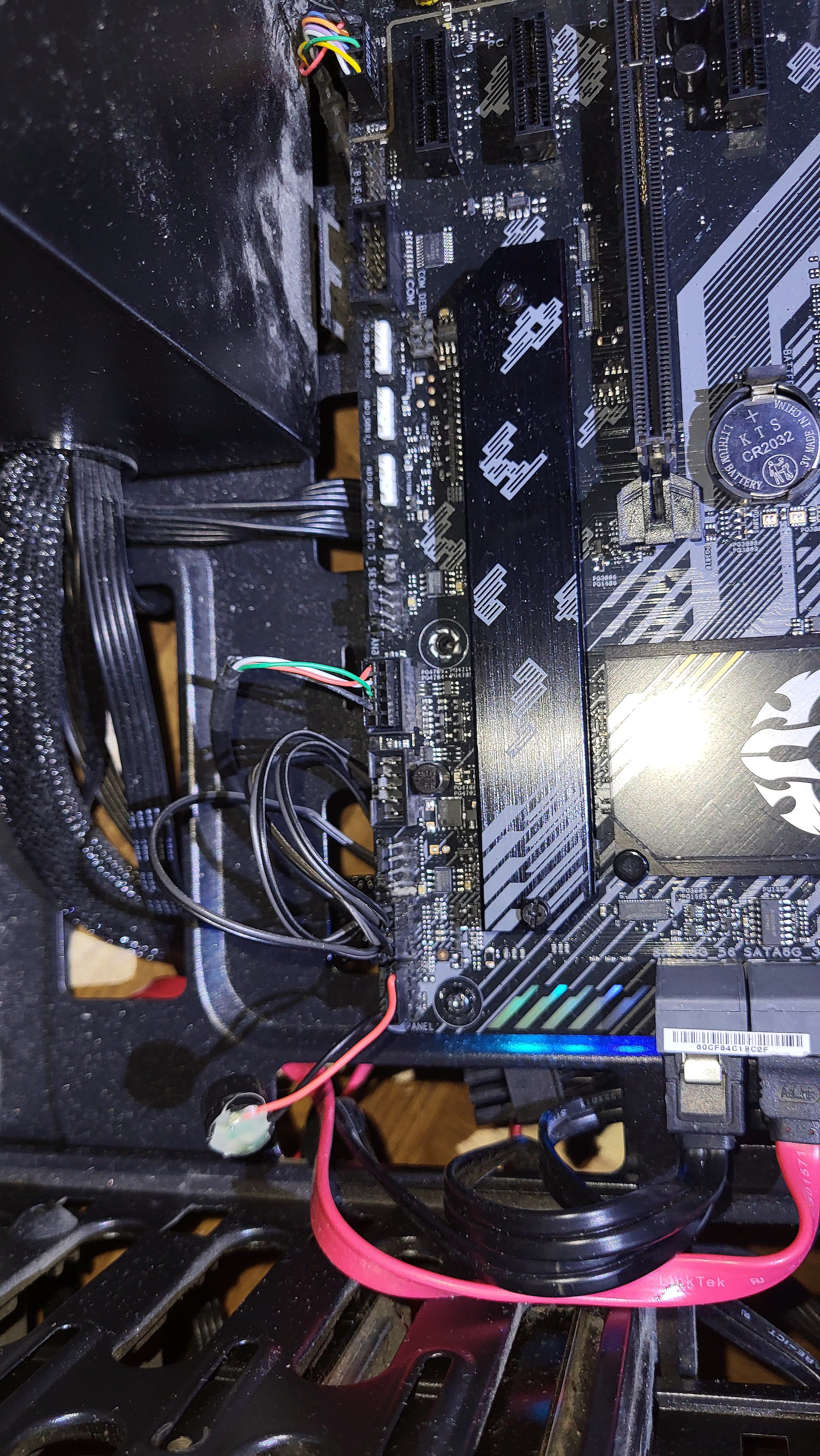

Mein Nachbar hat kürzlich ein neues Motherboard in seinem PC verbaut und zwar das "TUF Gaming B550-Plus WIFI II".
Er hat soweit alle Komponenten angeschlossen (Maus, Tastatur, Monitor etc.), aber beim Hochfahren gibt das Board zwei Fehlermeldungen in Form von Pieptönen von sich und zwar:
"1 x lang, 3 x kurz", direkt gefolgt von "1 x lang, 4 x kurz".
Hinweis:
  • Der Monitor zeigt kein Bild an ("kein Signal")
  • es ist keine externe Grafikkarte verbaut, es wird also die Onboard-Grafik genutzt.
Ich habe jetzt schon verschiedene Ursachen gelesen, von der CPU (evtl. keine iGPU) bis über den RAM bis hin zum Lüfter, werde daraus also nicht wirklich schlau.
Was denkt Ihr, woran es liegen kann? Bzw. braucht Ihr noch irgendwelche genaueren Infos? Die angehängten Fotos hat mir mein Nachbar geschickt.
Würde mich über Hilfe freuen!
Vielen Dank und schönen Sonntag! :)

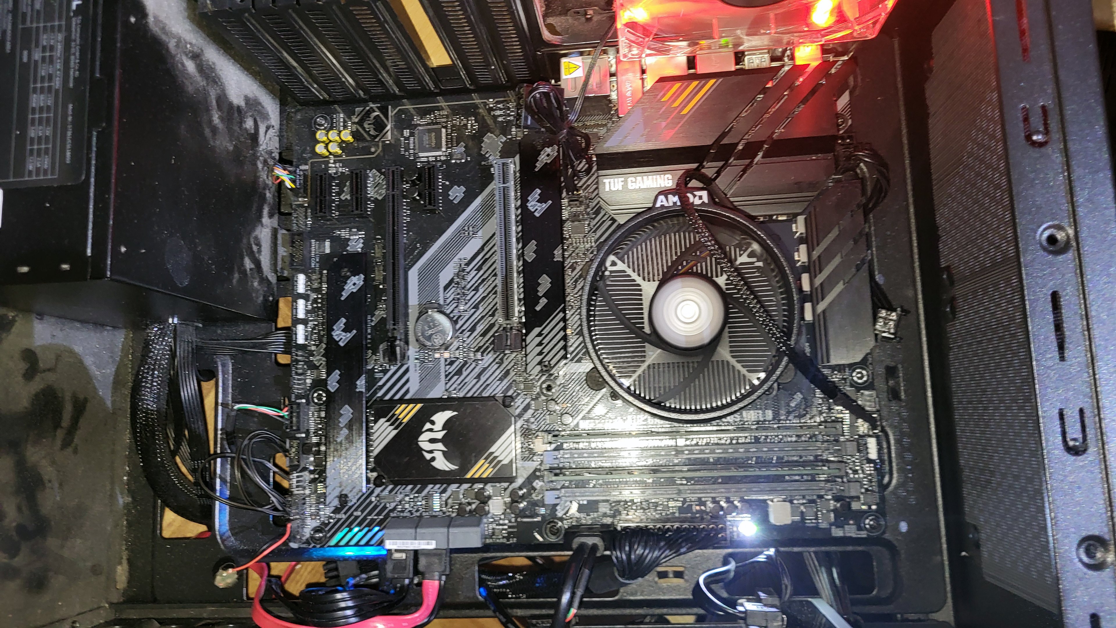

CPU wäre ganz nett zu wissen, vielleicht ist keine integrierte Grafik auf der CPU?
Reaktionen: Tr8or
Was fuer ein Prozessor ist den verbaut?

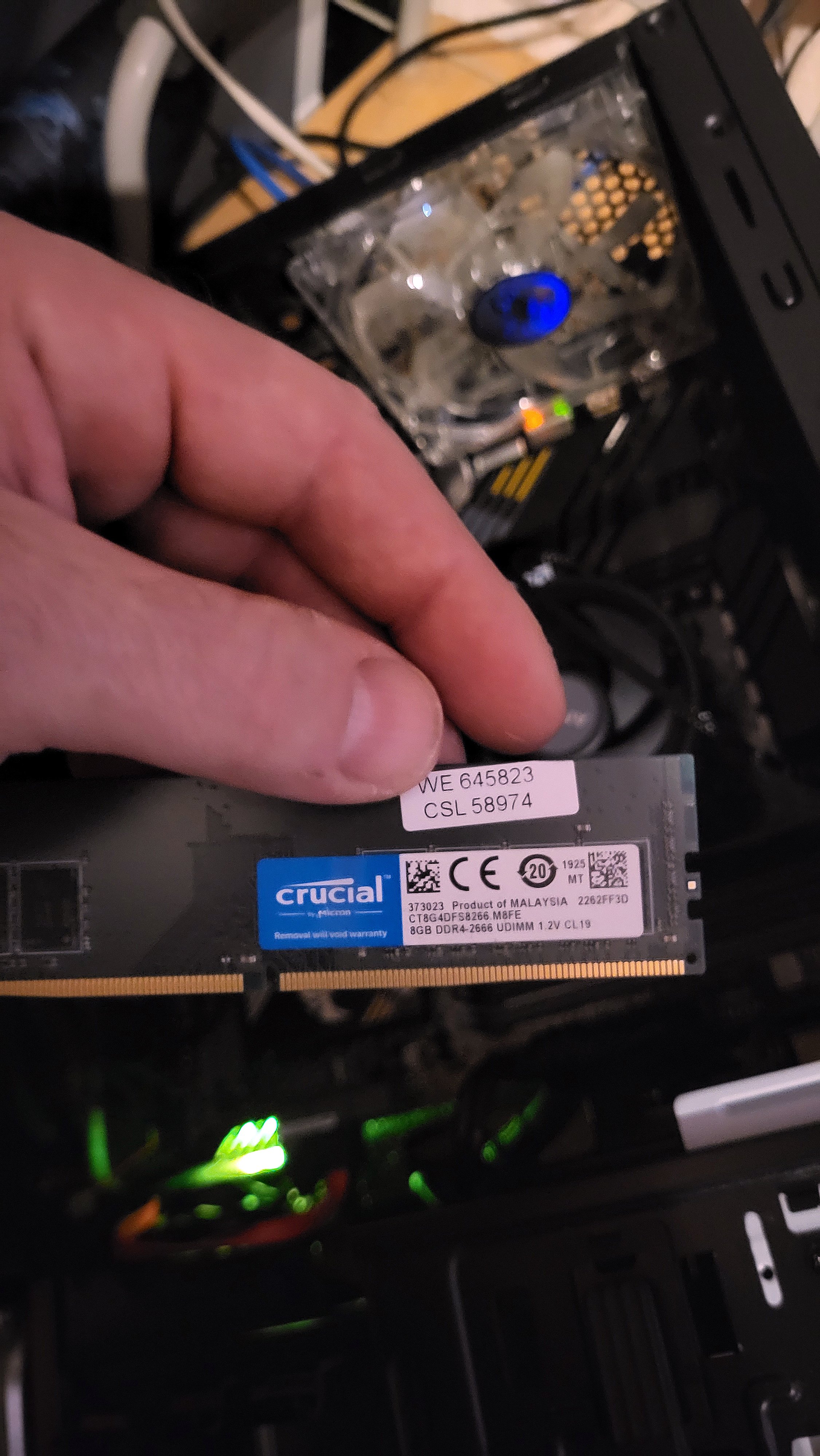

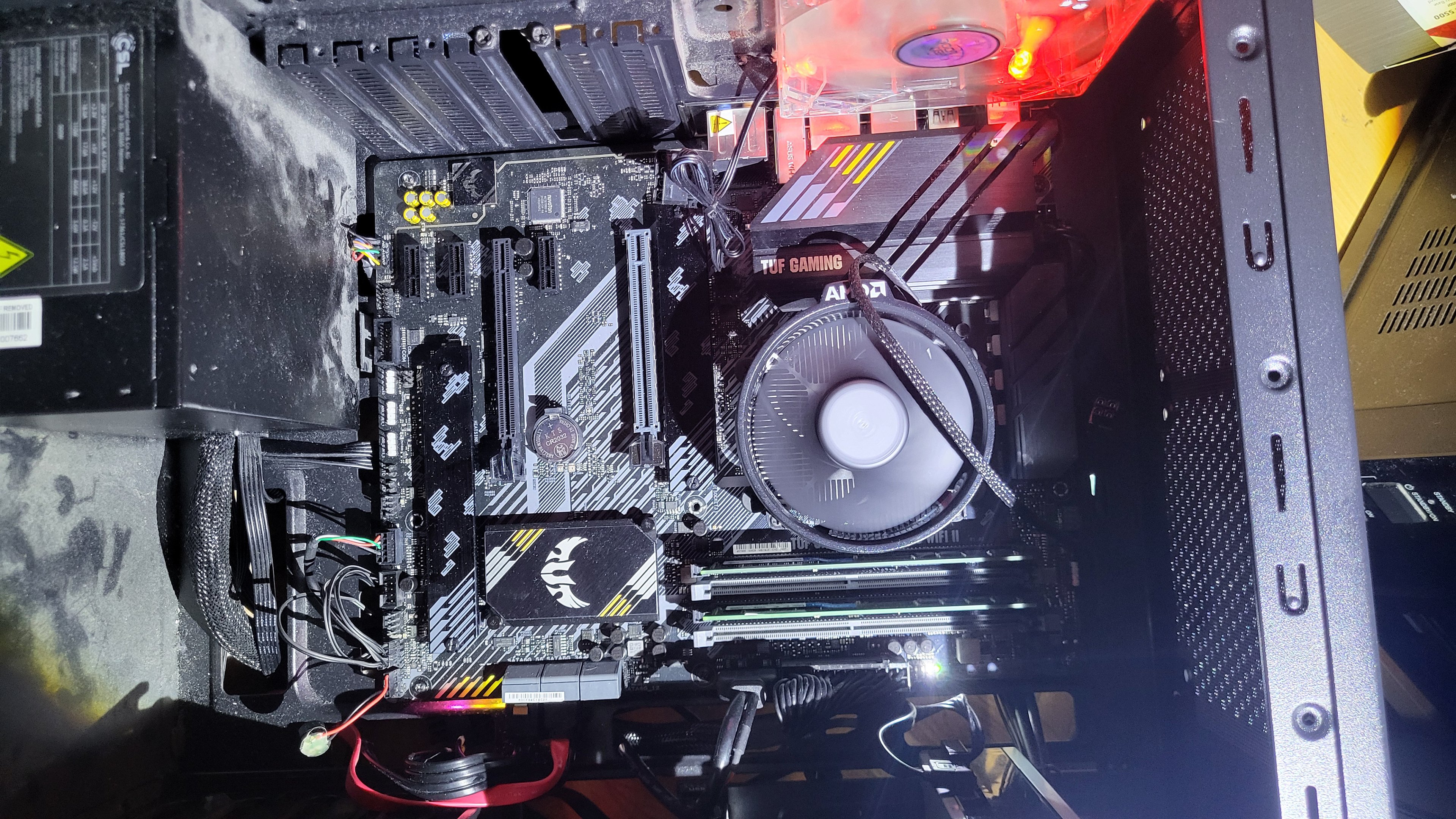

Ich würde als erstes mal den RAM in die richtigen Slots A2 und B2 stecken. Die sind ja sogar schon entriegelt, da war also schon wer dran.
Dass eine AM4-APU verbaut ist und das System so überhaupt ein Bild ausgeben kann hast du geprüft? Das System war in dieser Konfiguration vorher schonmal in Betrieb und hat funktioniert?
Ist eine Ryzen 1000/2000 CPU/APU verbaut? Es kann auch sein, dass das B550 Board mit einem aktuellen BIOS nur noch 3000/5000er CPUs und 4000er APUs supportet.

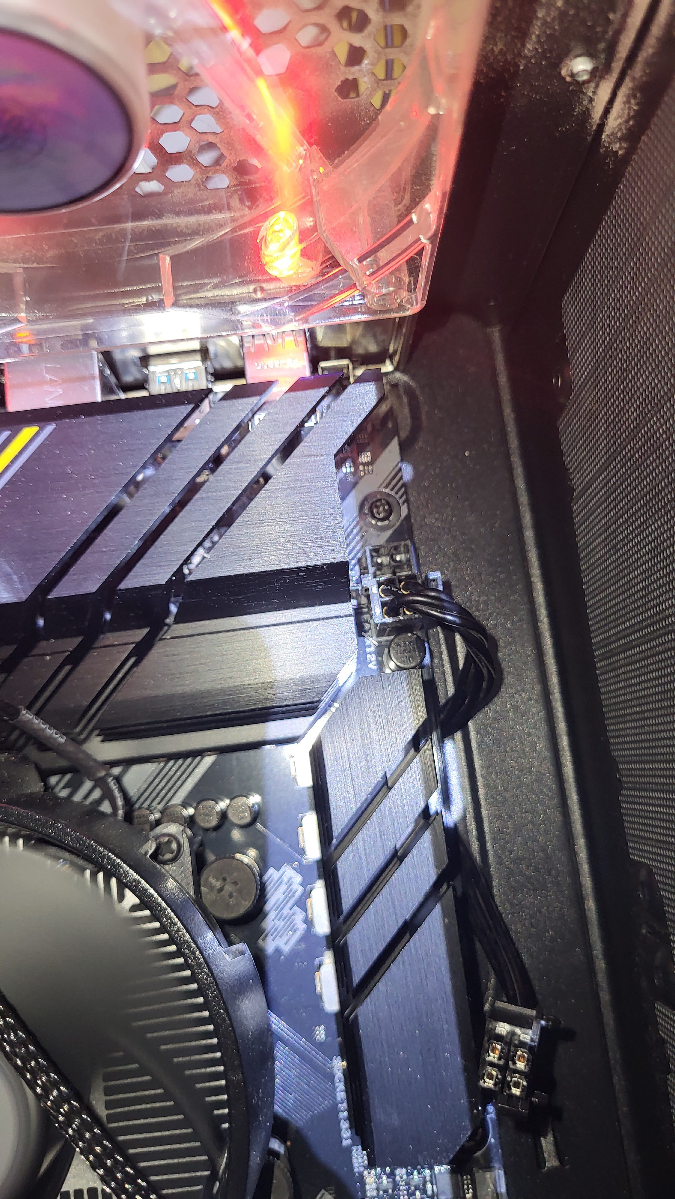

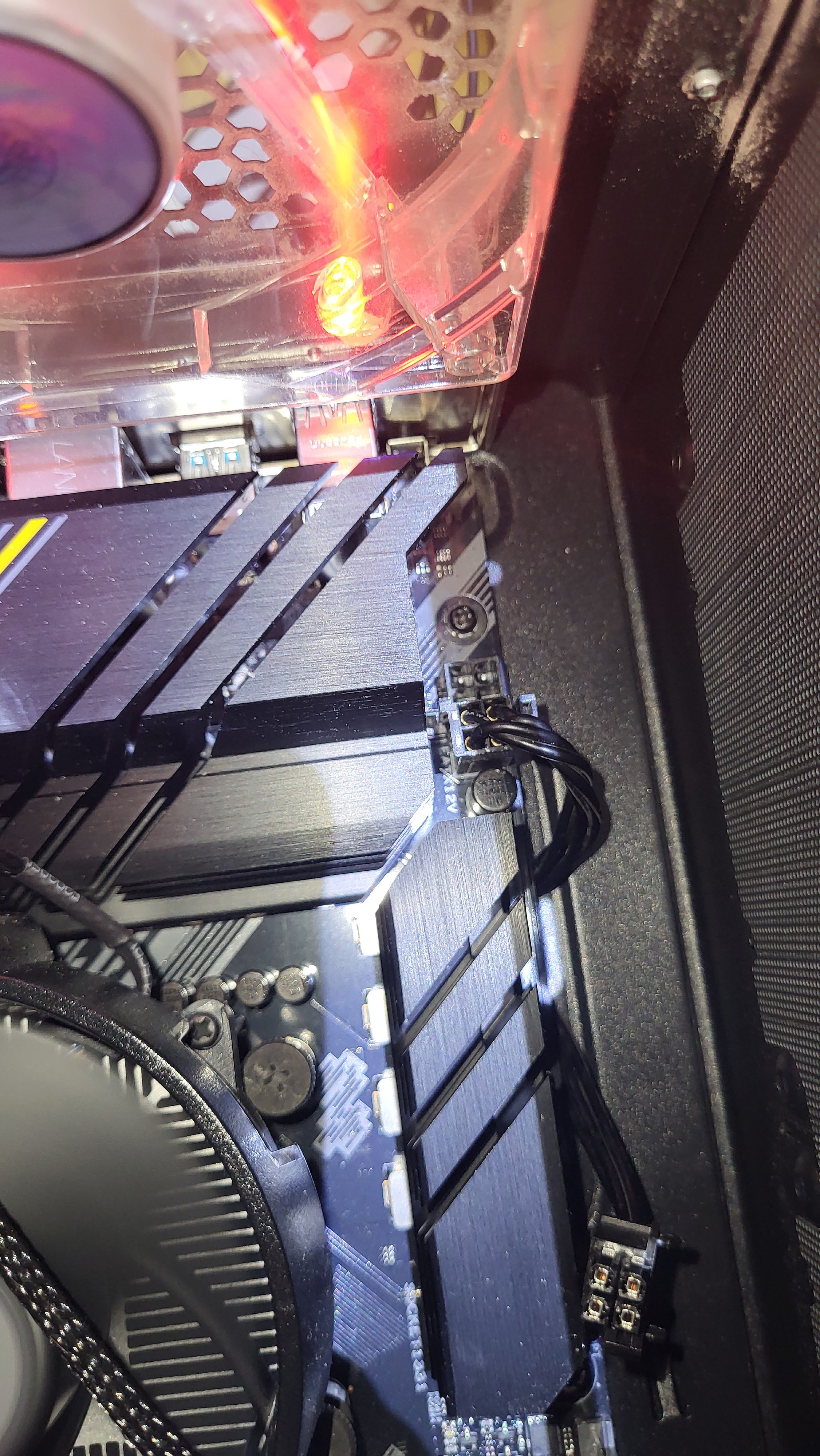

Das CPU-Stromkabel bitte zusammen a ls 8-Pin einstecken am Mainboard. Der Stecker ist geteilet und wie es aussieht ist nur eine Hälfte (4-Pin) eingesteckt.
Und wie schon erwähnt die RAM-Sticks in die Slots A2 und B2 einstecken.
Falls es keine APU mit G Suffix am Ende der Bezeichnung ist muss die Grafikkate eingebaut werden.
Reaktionen: anexX

Der 5500 hat keine iGPU

Kurzes Update:
Der Lüfter war wohl auch falsch angeschlossen. ich habe diesen jetzt an den anderen 4-Pin Anschluss angeschlossen.
Jetzt piept es beim Hochfahren nur noch "1 x lang, 3 x kurz" dann kleine Pause, dann noch einmal kurz.
Also lag dieses "1 x lang, 4 x kurz" wohl am Lüfter.

Ich weiß nicht ob man es hier auf dem Silbertablett servieren muss, aber was ist an "CPU hat keine Grafikeinheit" und "es kommt kein Bild" nicht zu erkennen wo der Fehler liegen könnte?
Bei dem ganzen Umbau wäre ein kurzes Aussagen des Gehäuses (da liegt Staub seit Äonen drin) auch angesagt gewesen.
Also GraKa dazu uns schon kommt ein Bild (vermutlich) oder eben gleich die richtige CPU (5600G/5700G).
