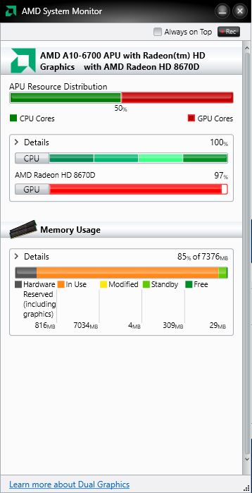

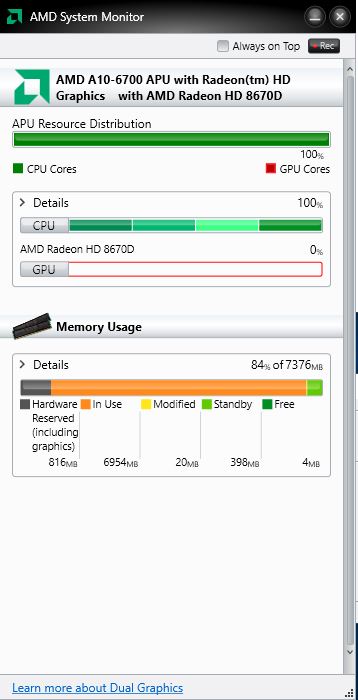

Hab dann den "AMD System Monitor" installiert und da ist mir was komisches aufgefallen.
Ich starte z.B. stressMyPC und wähle nur die CPU aus, dann fährt die CPU Last auf 100% hoch, wie im Screenshot01 zu sahen. das passt ja.
Starte ich den Stresstest mit ausgewählter CPU und GPU, dann teilt sich die Gesamtleistung 50/50 auf.
Heißt das nun, das die GPU 50% der CPU Leistung abzwackt?
Ist der integrierte HD8670D kein eigener Chip, wird hier irgendwie die CPU verwendet?
Vielleicht ist das mein Problem, das einfach bei bestimmten HD Videos plötzlich die "Leistungsverteilung" zu einem Absturz führt?

Wie sehn denn die Temperaturen aus?
Nach 10 Minuten voll Auslastung von CPU, GPU und Ram zeigt die CPU eine Temperatur von 67°.
