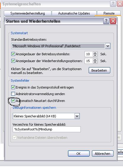

Mach doch mal das Häckchen weg damit er nicht Automatisch Rebootet.
Was zeigt die Ereignissanzeige
