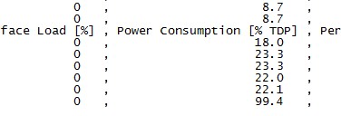

Habe im Hintergrund mit AIDA64 bzw. GPU-Z schon mal im Sekundentakt mitgeloggt.
Temperaturen, Spannungen alles im grünen Bereich.
Einzig beim letzten Absturz hat GPU-Z eine „Power Consumption [% TDP]“ von fast 100% als letztes aufgezeichnet vor dem Reset:
Im Regelfall, Witcher 3, liegt dieser Wert bei ca. 84%.
Bei meinem 1. Rechner (i5-2500k, gleiche MSI 970GTX, MSI GD65 MB, Scythe 600W) liegt dieser Wert, auch bei Witcher 3, bei ca. 95%.
Von daher stellt sich jetzt die Frage ob dieser Peak das Netzteil kurzfristig „überlasten“ will und dieses deshalb, so stellt sich der Fehler zumindest für mich dar, mit einer Schutzschaltung abschaltet und nach wenigen Sekunden den Rechner wieder startet.

PC aus bei Last ist sehr oft das Netzteil..
Ist, wie geschildert, auch meine Vermutung. Ist nur die Frage ob dieser Peak dafür verantwortlich ist. :)
nö der Peak sagt ja nur aus das die Grafikkarte auf voller Last läuft und nicht das das Netzteil bei 100 % ist ... denn dafür gibts keine Datenleitungen ... ausser bei einigen Netzteilen mit Infoport ... hast du aber nicht.
Ergo sagt es nur aus wenn die Grafikkarte volle Leistung nutzt sagt die Sicherung in deinem Netzteil ne pack ich nicht ... weil die Spannung wohl in einen Bereich abfällt der nicht erlaubt ist.
kann auch ein Lastwechseldefekt sein aber da es ja erst bei voller Last der Grafikkarte passeirt eher ein "ich kann nicht mehr" vom Netzteil
