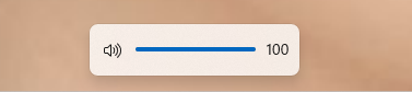

Mir ist gerade noch aufgefallen, dass wenn ich meine Lautstärke einstelle und oder mich stummschalte, dass dieses kleine Fenster was da erscheint auch kurzzeitig alles zum laggen bringt für vielleicht 0,5 sek.

JumpingCat schrieb:
Volume Overlay hat bei mir auch Crashes und ruckeln erzeugt.
bei mir auch, in Verbindung mit Freesync. Das wird wohl eine fixe und vor allem andere Wiederholrate zum Rendern haben...
