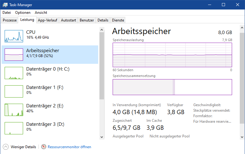

Leider musste ich feststellen, dass im Desktopbetrieb, als auch in Spielen nichts mehr butterweich lief. Ich habe auch schon den Ram-Riegel auf die unterschiedlichen Slots gesteckt, als auch zusammen mit dem 2ten. Leider habe nun nichts wirkliches erreicht außer, dass ich den PC nur noch im Desktopbetrieb verwenden kann. Auf dem Bild ist momentan nur der laut Speicheranalysetool funktionierender Riegel angesteckt (Corsair Vengeance LPX 16GB (2x8GB) DDR4 3200MHz C16 XMP 2,0 High Performance).

Im Chrome-Betrieb ist er der Ram mit 4,5GB genutzt. Fenster verschieben dauert und ruckelt ziemlich. Ich habe mir trotzdem mal 16GB neuen Ram bestellt.

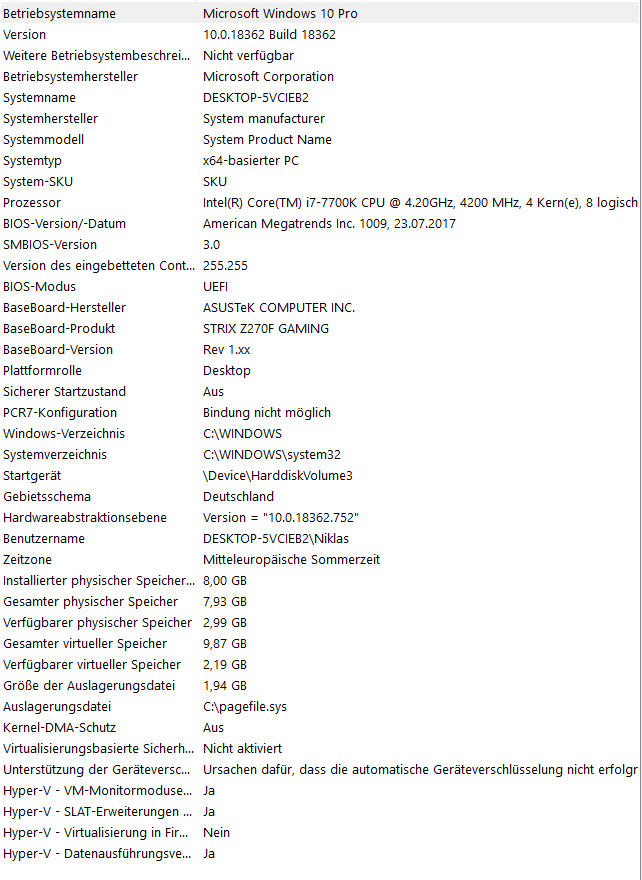

Wenn ich das richtig sehe auf dem Screenshot, erkennt Windows nur 2,9GB Ram.
Das kommt gelegentlich vor, wenn man das RAM Setting ändert.
PC runterfahren. Den einen 8GB RAM Riegel ausbauen, BIOS Reset durchführen, RAM Riegel wieder einsetzen, PC starten und dann mal Windows + Pause oder wieder dieses Tool starten und schauen, ob die 8GB Ram zur Verfügung stehen.
Weiterhin ist die Auslagerungsdatei mit 2GB für 8GB RAM viel zu klein. Windows würde versuchen etwas auszulagern, was dann aber nicht passt und der Rechner freezt bzw. gibt noch kurz eine Meldung ab, dass nicht genügend RAM vorhanden.
Sollte die Auslagerungsdatei automatisch von Windows konfiguriert werden, wird sie aber mit Erkennen von 8GB RAM automatisch größer. Achte dann aber darauf.

So sieht es doch schon besser aus. Laufen die Spiele denn jetzt besser? 8GB ist immer noch nicht die Welt, aber sollte doch ein deutlicher Unterschied feststellbar sein oder nicht?
