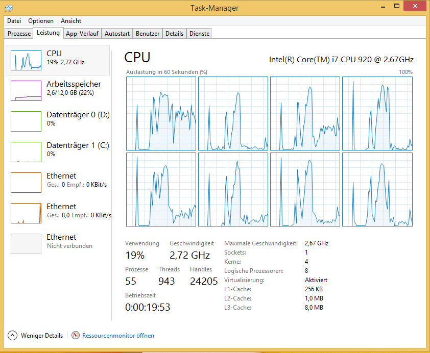

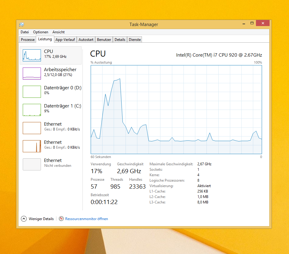

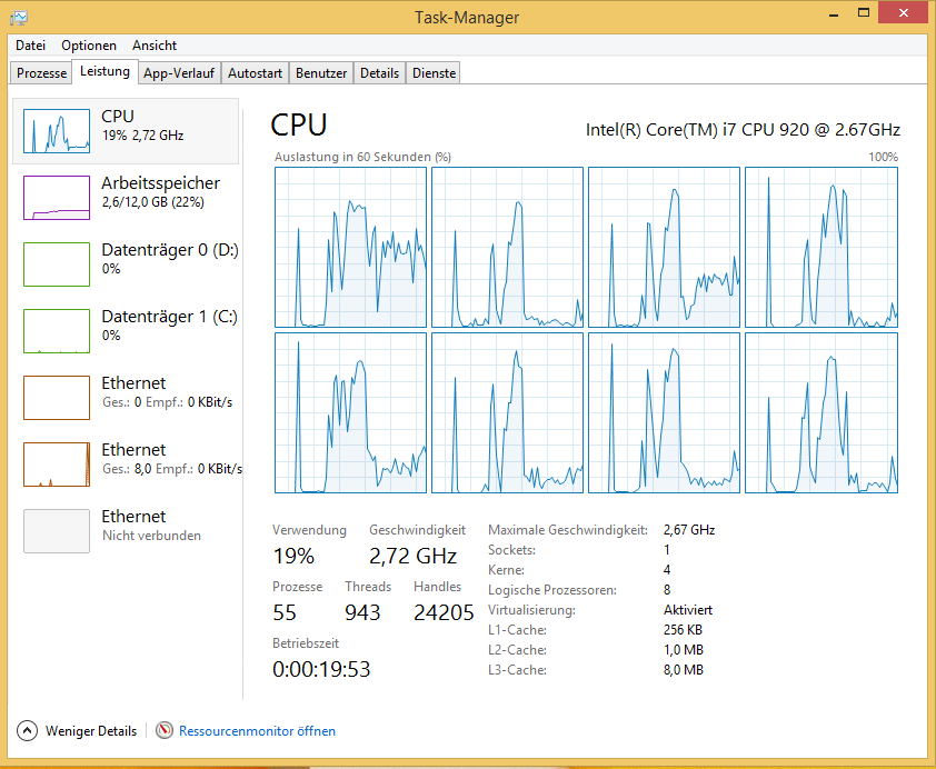

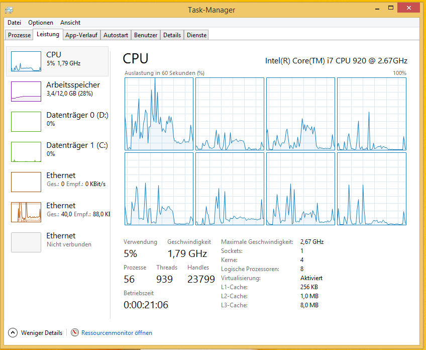

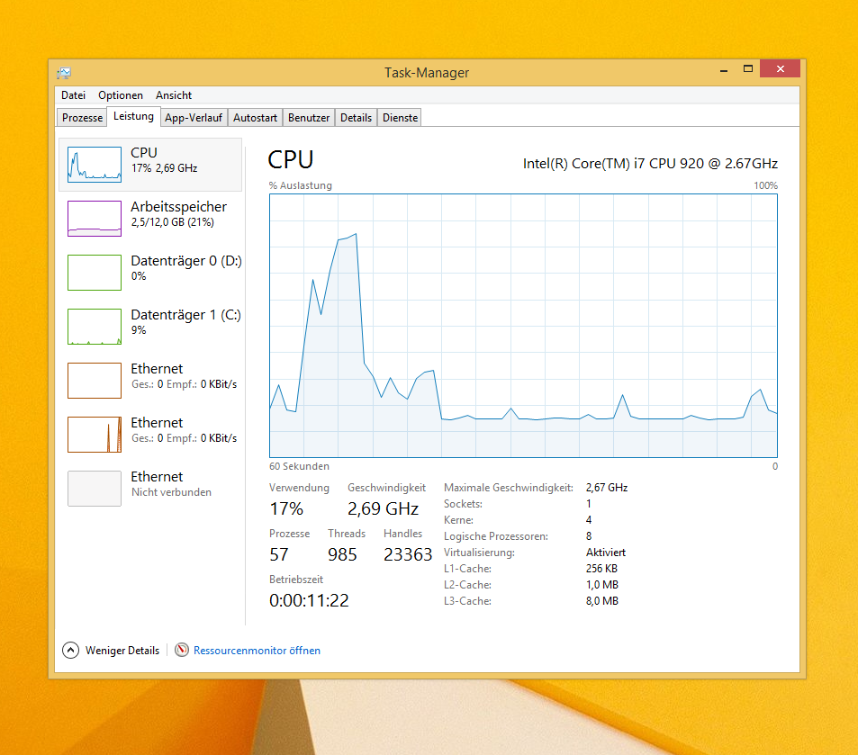

Und wenns immer noch nicht zufriedenstellend läuft die Auslastung der GPU und der CPU messen und vergleichen. Wenn eins der beiden 100% ausgelastet ist drosselt A oder B. Irgendwas wird aber immer drosseln vor allem bei einem System welches 3+ Jahre alt ist ;)
wie tu ich die auslastung messen? im task manager?
auslastung: auslastung.PNG
Rechtsklick auf die Diagramme und "Diagramm ändern in" zu "logische Prozessoren" ändern.

und hier die diagramme für beide spiele:
Rust: rust.PNG
das andere: dddd3332.PNG
