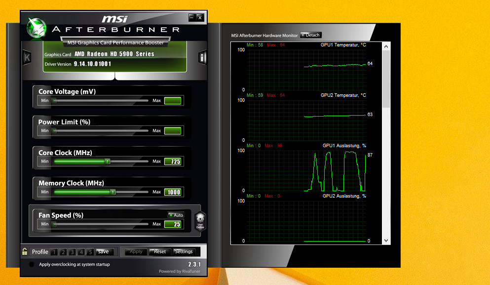

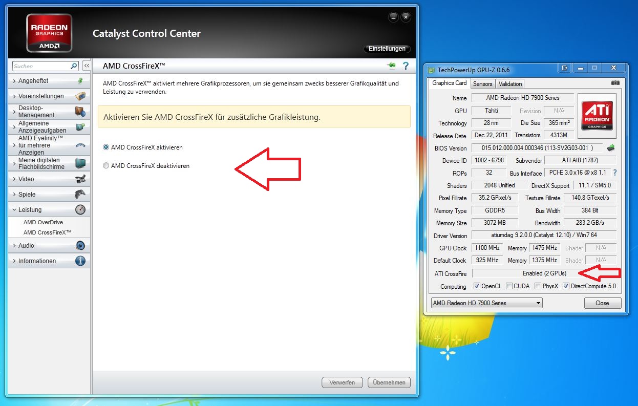

Hm das sieht so aus als ob Crossfire aus ist, obwohl du nicht weißt was das ist.
Schau mal im Catalyst Control Center unter diesen Optionen:
TheManneken schrieb:
Die GPU-Auslastung erreicht da schon ihre 100%. Würde heißen, dass die Grafikkarte einfach nicht mehr kann. Aussagekräftiger wäre allerdings ein Graph über einen längeren Ingame-Spielzeitraum

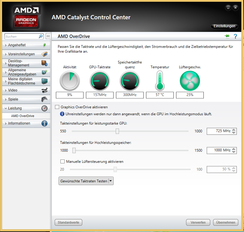

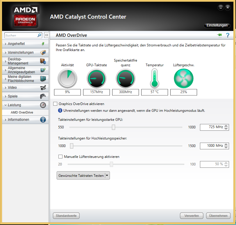

Edit: unter leistung gibt es bei mir nur AMD overdrive.. mehr nicht.. braucht man für crossfire keine duale graka? amd.PNG
Deine Grafikkarte hat 2 GPUs und dafür ist Crossfire.
Bei Afterburner siehst du ja das du 2 GPUs hast und die andere sich langweilt, hast du sie zufällig im Geräte Manager deaktiviert oder sowas? oO

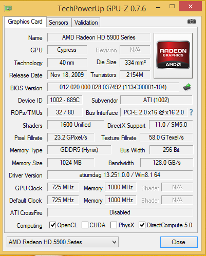

Installier mal GPU-Z und mach einen Screenshot ^^

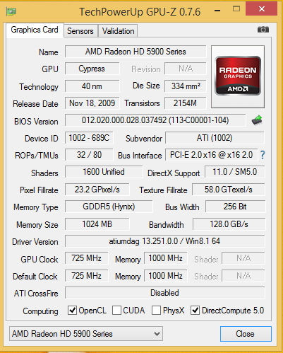

crossfire scheint deaktiviert zu sein. wie aktiviere ich das denn?
Schmeiß den Treiber mal runter mach einen Reboot und installier ihn nochmal.

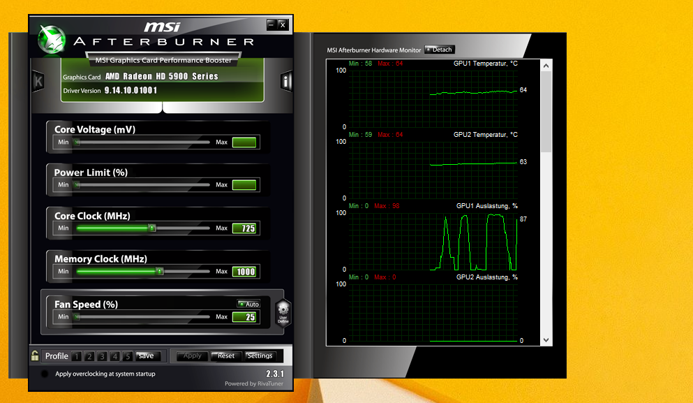

Du kannst per Hwinfo + Afterburner das OSD mal aktivieren dann siehst du was da am Limit läuft.
Jetzt nach groben schauen würde ich einfach mal sagen das die Graka limitiert, weil zumindestens beim CPU Limit meist eher die min FPS einbrechen jedoch die max FPS hoch bleiben sobald die CPU nicht mehr soviel Last abbekommt.
Da die Grafikkarte wohl 2 GPU's auf einer Karte vereint so wie ich das jetzt hier mitbekommen habe verschenkst du natürlich massiv Leistung daher mal einen aktuellen AMD Treiber suchen und den alten rauswerfen. Klappt das nicht musst du einen älteren suchen damit du beide GPU's ans laufen bekommst ;)
Edit//
Liegt wirklich am CF, GPU2 Auslastung = 0 ergo wirklich ein Treiber Problem. ;)

treiber deinstalliert, pc neugestartet, treiber installiert (windows), neugestartet, treiber installiert, crossfire immernoch deaktiviert und unter CCC nichts zu finden
edit: bin jetzt außerdem zu windows 7 zurückgerudert.. aktueller treiber drauf immernoch crossfire deaktiviert.
