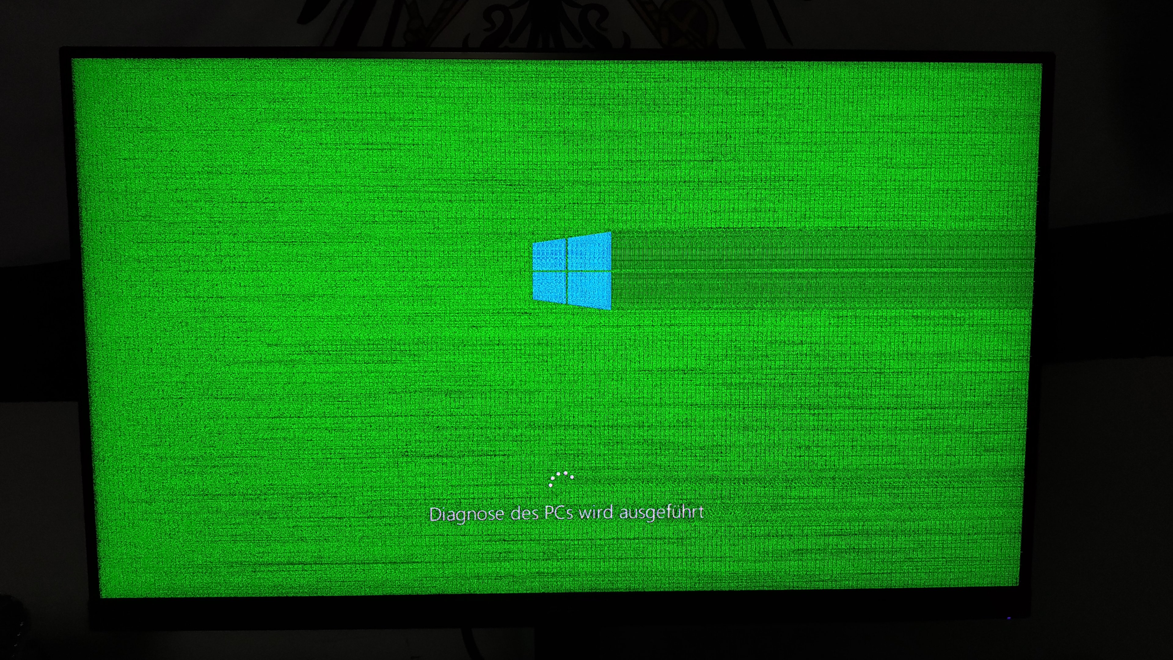

Ohne nach der letzten Systembenutzung irgend etwas geändert zu haben (auch keine offensichtlichen Systemupdates), werden entweder elementare Anzeige-Elemente wie der Systemstart grafisch nicht geladen.
DVI funktioniert überhaupt nicht mehr - die zwei getesteten Monitore werden überhaupt nicht angesteuert - HDMI funktioniert sporadisch.
Soll heißen, alles flimmert stark grün. Als wäre plötzlich ein Wackelkontakt da, hört zumindest das grüne Flackern auf, wenn ich ma HDMI-Kabel ruckle (wenig benutztes hochwertiges Kabel - verschiedene Kabel benutzt - Problem tritt bei beiden Monitoren auf).
Beim Systemstart wird bis zum Windows-Symbol mit Ladebalken alles angezeigt, BIOS ist auch verwendbar, danach verschwindet die Anzeige und die Monitore erhalten kein Signal mehr.

(Im Anhang ein Foto vom grünen Flimmern)

Kannst du während der Fehler vorhanden ist, einen Screenshot per Print Screen machen und hier hochladen? Kein Foto!

Dann ist deine Karte iA, dem Bild nach der Speicher.

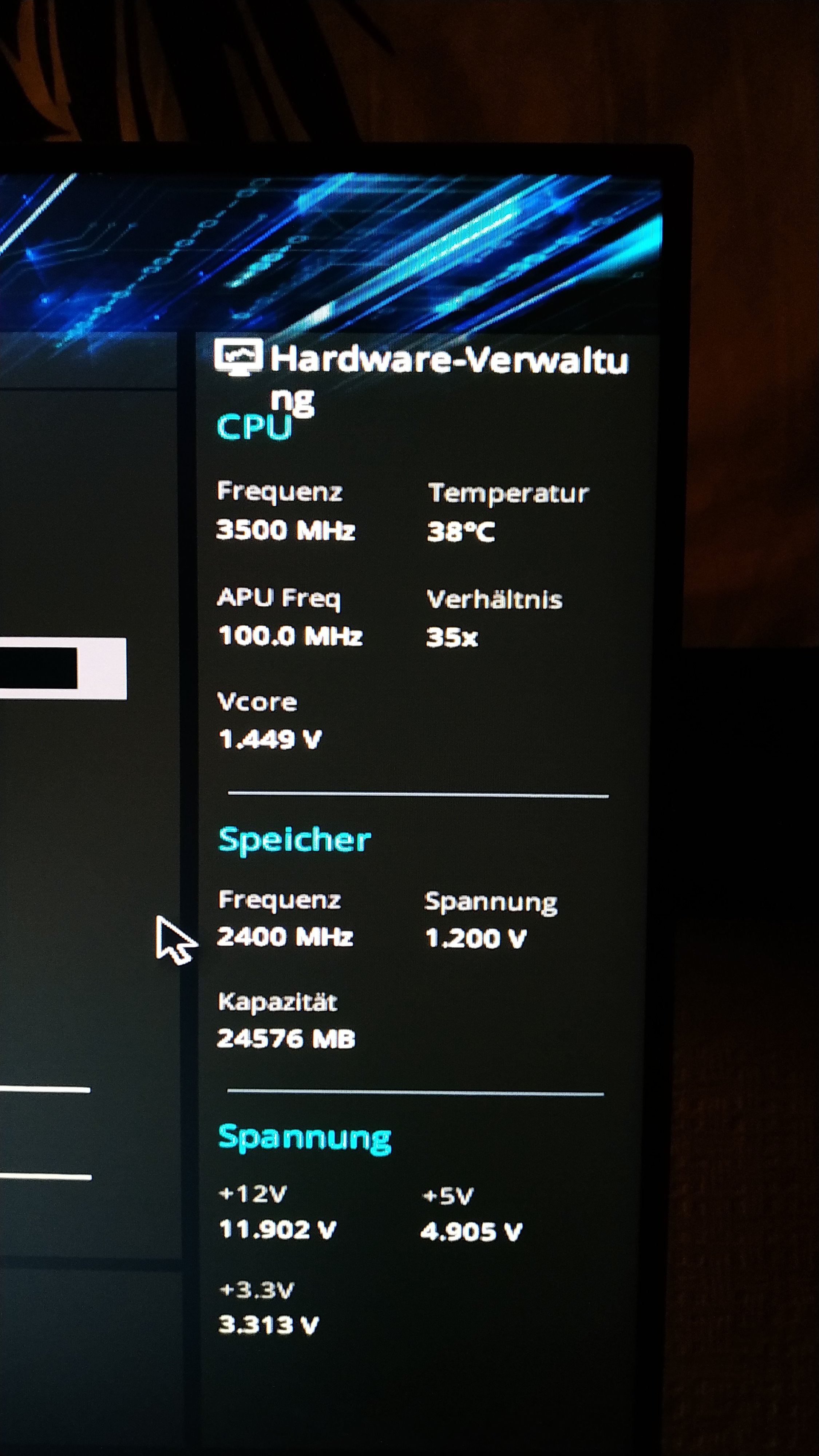

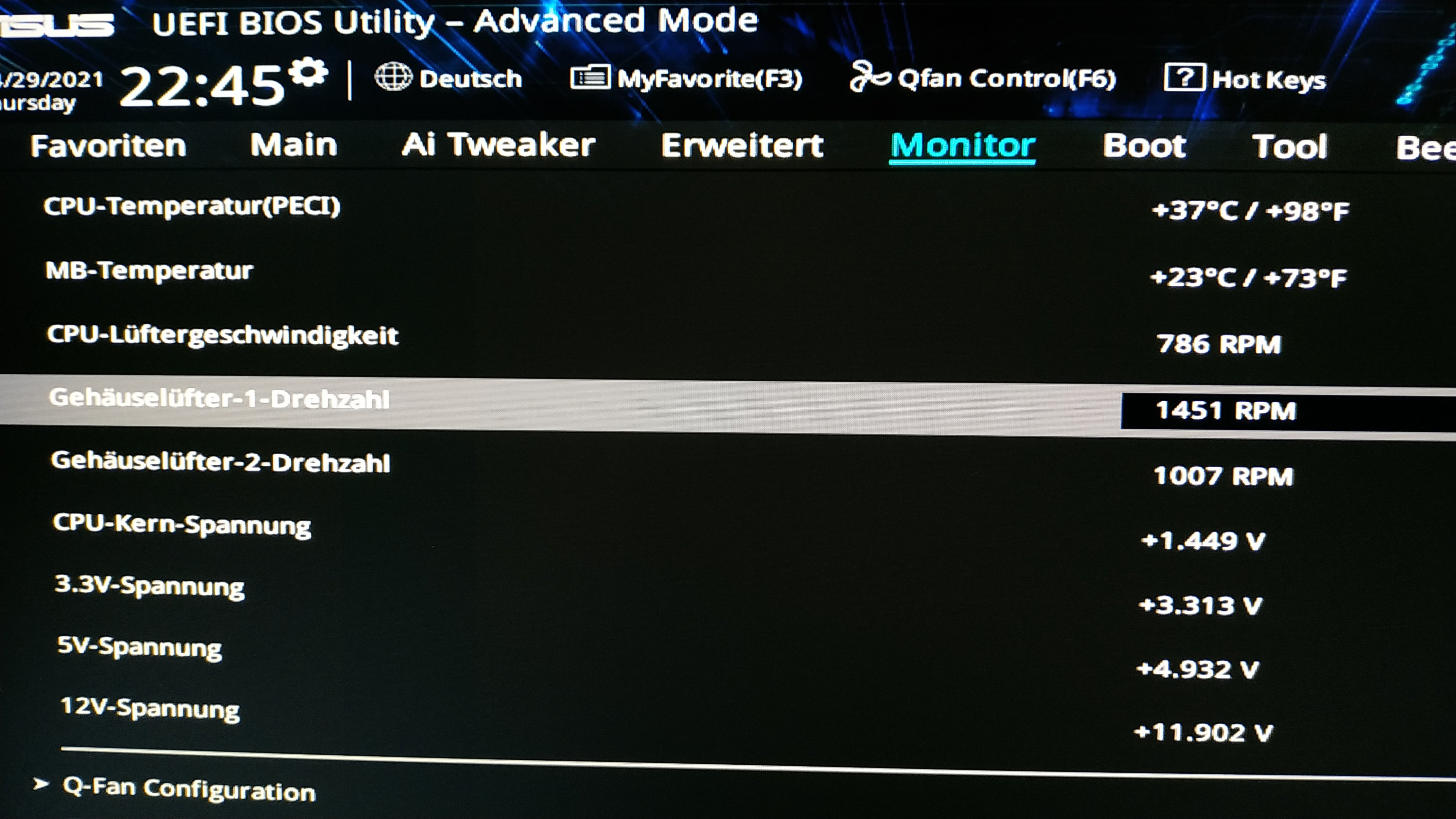

Ich will ja nicht den Teufel in die Wand malen, aber das Netzteil ist jetzt auch schon mindestens 10 Jahre alt. Das sollte man schon mit in Betracht ziehen.
Wie sehen eigentlich die Spannungen aus, ob Bios beim Reiter PC Healt oder wenn du wieder ins OS kommst, mit HWinfo.
im Ars...:heul:
iA, natürlich... Gesichtspalme Langer Tag, bitte um Entschuldigung.
Spannungen beigefügt.
