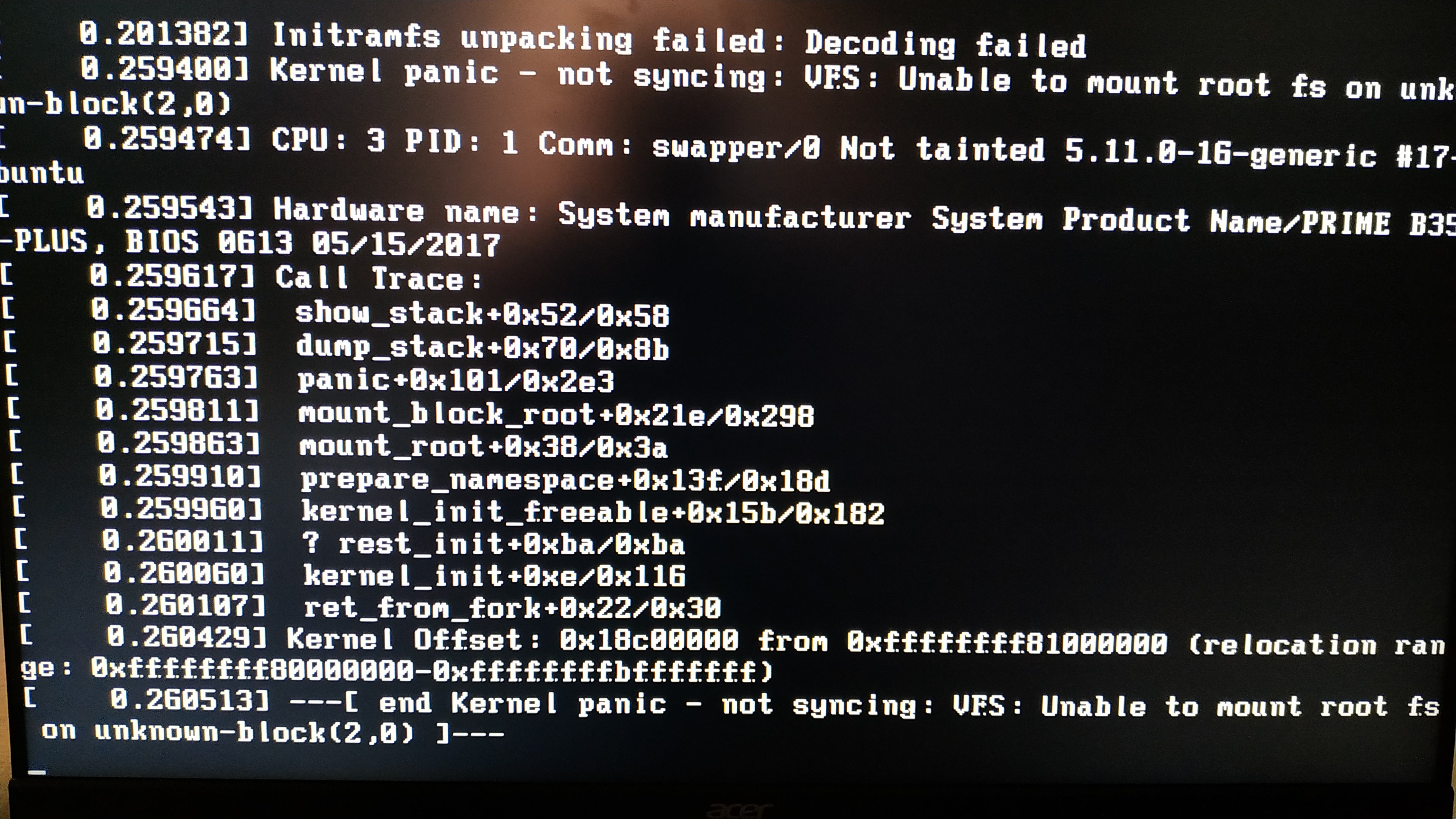

Edit 2: UNetbootin hat geholfen beim Xubuntu auf den USB-STICK ziehen. Beim Auswahlmenü nach Booten vom Stick kommt jedoch folgender Fehler, wenn ich XUBUNTU auswähle.

Teste mal jeweils mit nur einen Riegel in A2 oder B2. Nicht das da ein Speicherriegel ne macke hat.
Teste auch nochmals mit der alten Hd3650.
ClearCmos nicht vergessen.

Mache ich gleich. Formatiere gerade den Stick nochmal ordentlich und ohne Schnellformatierung um Xubuntu ganz sicher sauber da raufzubekommen.
Riegel sind in Ordnung, habe ich recht früh beide separat getestet, auch in verschiedenen Steckplätzen. Alles bestens.
(Getestet mit R7 370)
Habe es versucht mit Xubuntu. Allerdings wurde beim Versuch der Installation nach Erscheinen des Xubuntu-Logos wieder alles unwiederbringlich schwarz. Selbes beim Versuch, Xubuntu ohne Installation direkt vom Stick zu starten. Nur Neustart half. Zwischendurch mal den DVI-Anschluss probiert statt HDMI, allerdings geht da gar nichts mehr mit, Monitor erhält kein Signal.
