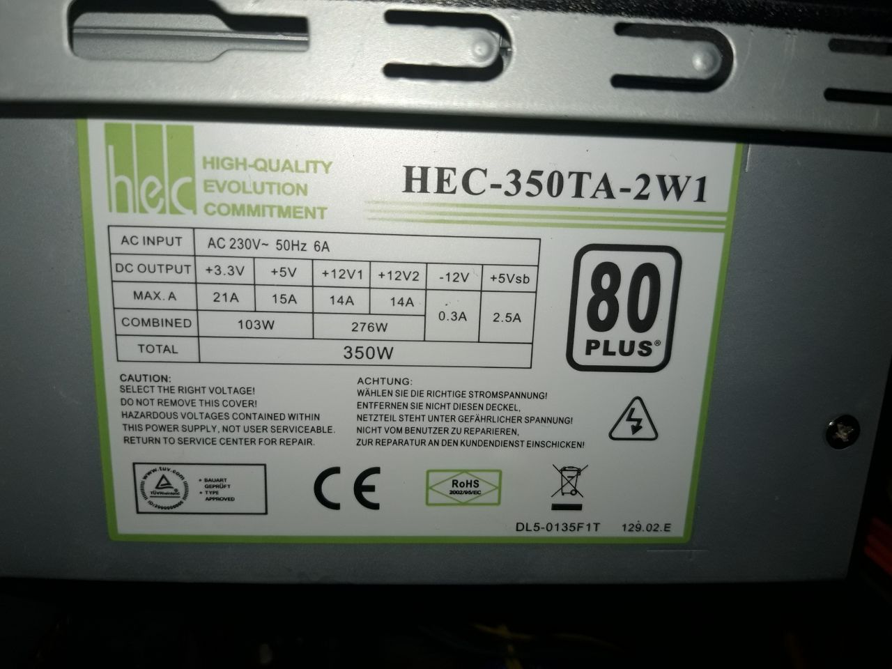

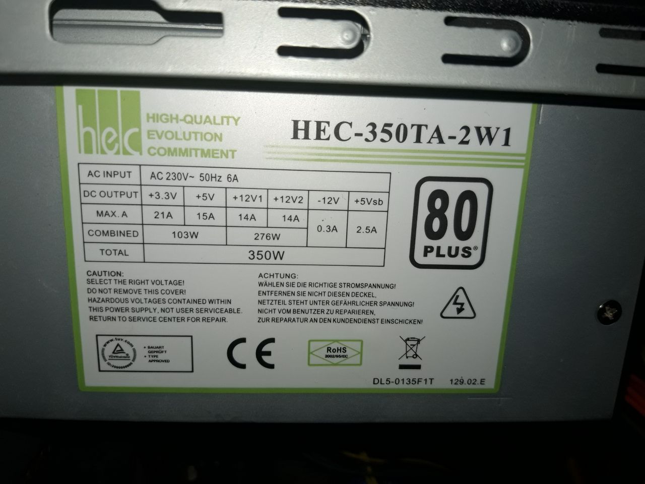

Wie heißt das Netzteil genau?

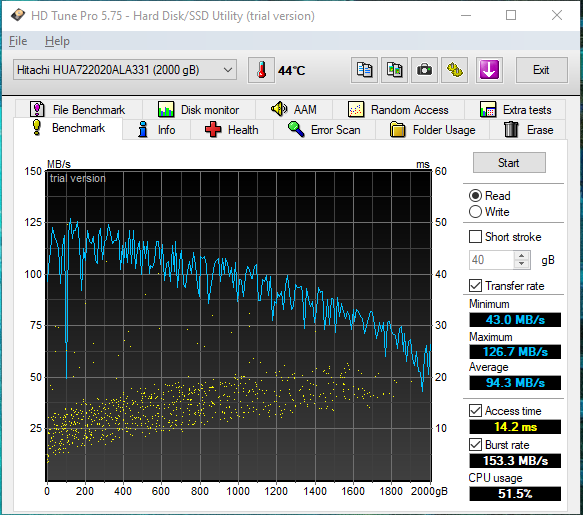

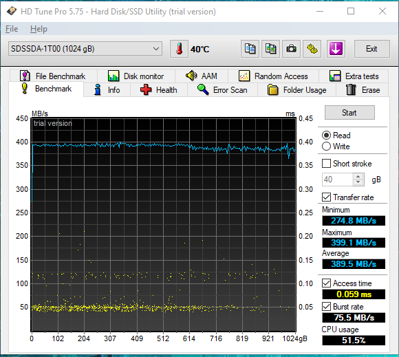

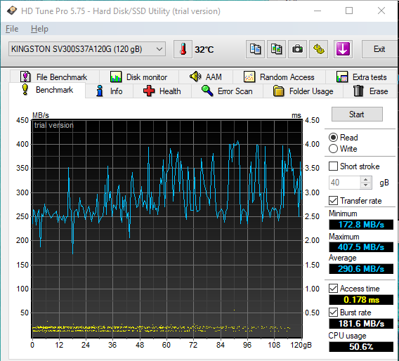

Welche Festplatten werden verwandt?
Welche Daten haben sie?
http://www.hdtune.com/download.html (Screen "Benchmark"; durchlaufen lassen!) ?

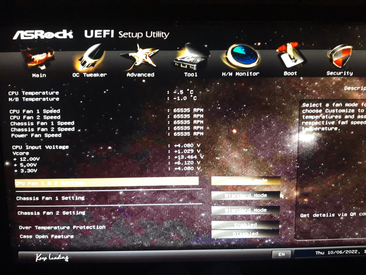

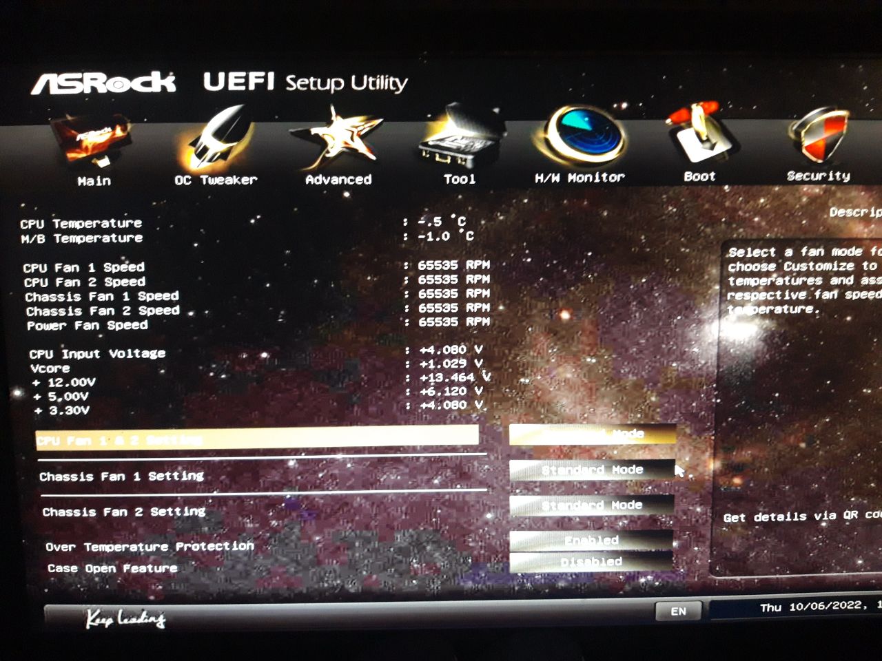

Doch was auffällig ist: Ich wollte die Lüfter im BIOS überprüfen und da sah ich etwas seltsames. Meint ihr ob das BIOS irgendwie umgeflasht worden sein könnte? Der Hintergrund sieht ungewöhnlich aus, Das BIOS Datum ist von 11/2016 also im vgl neu für das alte Board und die Sensoren funktionieren im BIOS nicht. Unter Windows funktionieren die Sensoren für Temperatur, FAN usw jedoch.

Viel komischer ist das Bild welches ASRock als Bios zeigst und Asus H87M Pro4 schreibst :D

Im zweiten Schritt könntest du bitte mal ein Bild von deinem Motherboard machen, die Stelle mit der Bezeichnung, denn nicht nur das die Hersteller sich unterscheiden auch können die Werte nicht richtig ausgelesen werden.
Ich gehe auch davon aus das du mit dem Asus H87M Pro4 schon dein Board meinst nur das jemand/du das falsche Bios irgendwann mal geflasht hat. Das könnte auch schon einiges erklären und sollte auf jeden Fall zum passenden Hersteller gemacht werden.

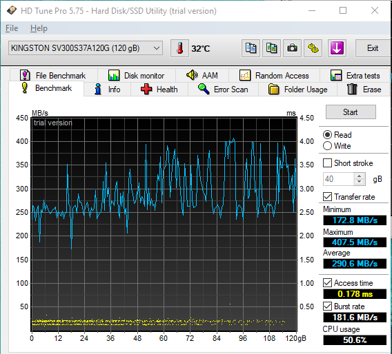

Die Kingston SSD würde ich ersetzen, die hat sehr langsame Datenraten.

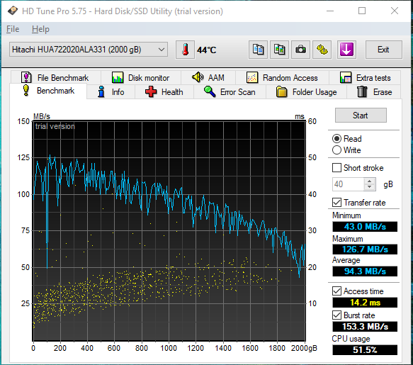

Die Hitachi geht in der Kurvenform, ist aber sehr langsam.
Die könnte man mal defragmentieren und optimieren:
Rechtsklick auf Partition im Explorer - Eigenschaften - Tools - Optimieren .
Hoffentlich haben sich die Werte im BIOS gebessert durch den Batterietausch, ansonsten ist das Netzteil oder Mainboard defekt:
13,4V statt 12, 6,1V statt 5 und 4V statt 3V.
Kannst Du das mal messen (Multimeter), Molex-Stecker:
https://de.wikipedia.org/wiki/Molex#Molex-Steckverbinder_in_PCs ?
