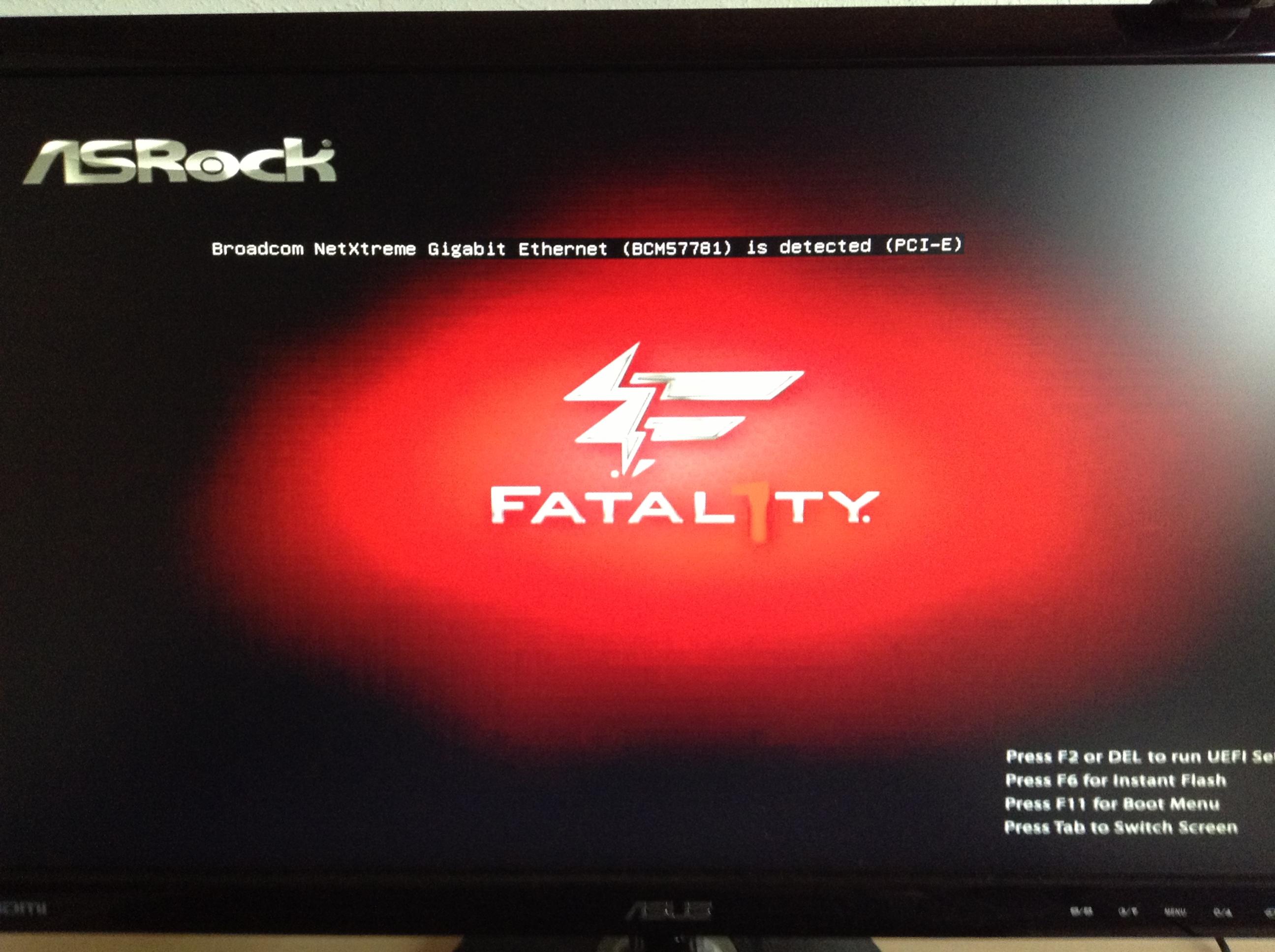

Hey Community :)
Undzwar hab ich vor kurzem mir einen neuen PC zusammengebaut (Hardware: http://geizhals.de/eu/?cat=WL-337609).
Mainboard: ASRock z77 fatal1ty Performance.
Nun habe ich das Problem (eig schon seit ich den PC zusammen gebaut hab), dass der Rechner sehr lange auf dem BIOS Bildschirm festhängt und "nichts" tut. Ich habe im BIOS eigentlich nichts verändert außer die Taktung des RAMs (wurde als 1333 erkannt ist aber 1600) und ich habe die Option Wake-on-lan aktiviert.
Im Anhang ist ein Bild des BIOS startbildschirms.
Es bleibt ca. 20 sekunden lang, das gleiche Bild und dann läd es quasi neu und das Bild kommt wieder. Diesmal aber immer nur für 1-2 sekunden (hab gehört dass da meine 2te Festplatte geladen wird) . Dann fährt Windows normal hoch.
Ich danke euch schonmal für eure Antworten
Gruß
Huge

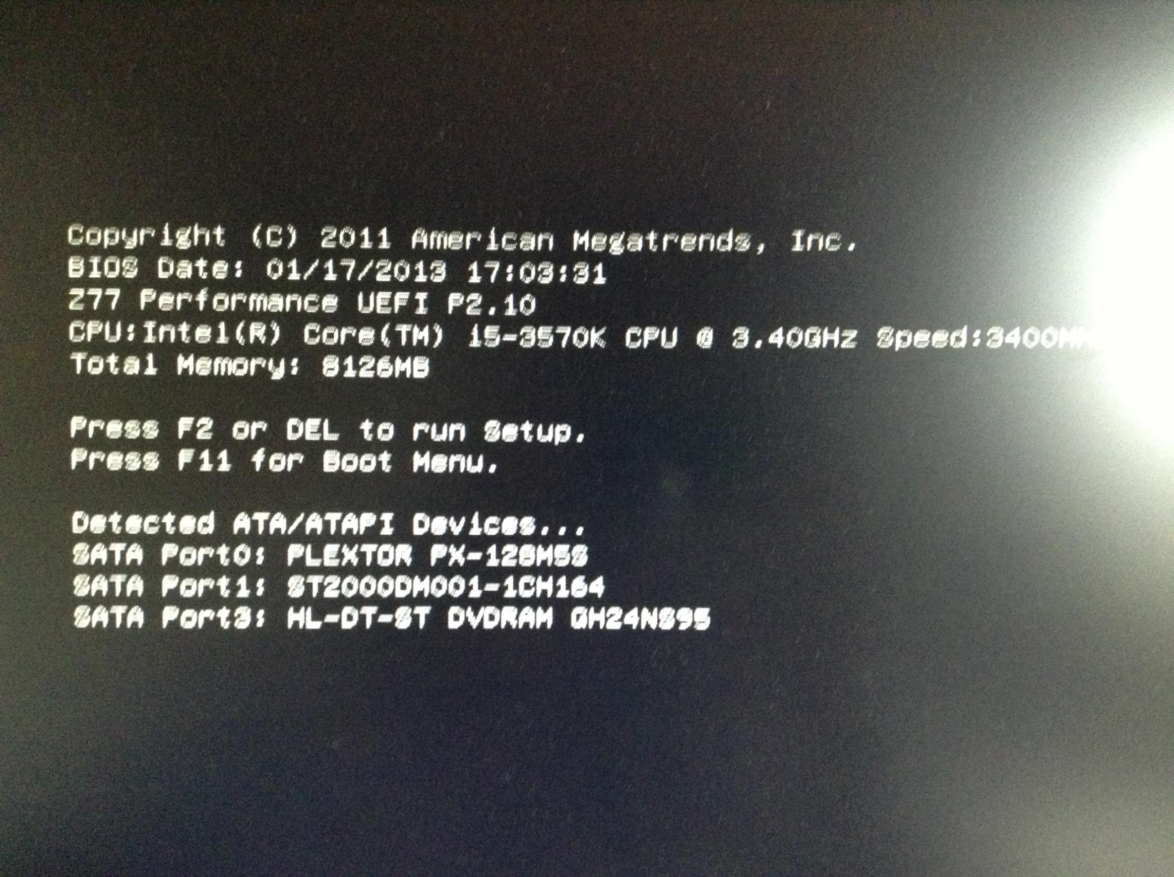

Drück doch beim Start einmal die Tab-Taste, sodass du den Post-Screen und damit das siehst, wo der Rechner hängt. Meist ist das irgend ein Controller, den man nicht benötigt und im Bios deaktiviert werden kann ;)
es kann sein das er versucht von LAN zu booten
Schau mal, ob im BIOS der AHCI-Mode an ist. Auch solltest du die Bootreihenfolge checken. Möglich, dass dein Rechner beim Boot erst nach IDE-Medien sucht und evtl. sogar alle USB und sonstige Laufwerke abklopft, bevor er die HDD mit OS findet.
das bekomm ich zusehen wenn ich Tab drücke
Habe im BIOS Fastboot und Boot from LAN ausgeschalten. Jetzt bleibt das Bild ca. 10 sekunden wiederholt sich aber nicht mehr.
