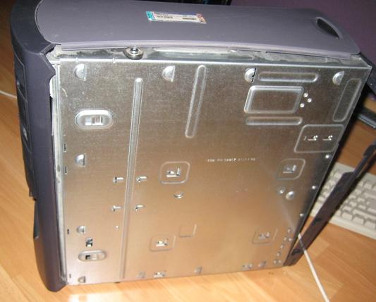

Hatte ich grade vor das problem ist ich bekomm das tiel nicht ausseinander, das ist eine komplette plastik verkleidung die habe ich mit mühe und not abgekommen und jetzt habe ich ein kompletten metall kasten da stehn, ohne schrauben und co, ich hab keine ahnung wie ich das teil offen bekomme. gibts da ein trick?
Du willst uns jetzt nicht erzählen dass Du die Plastikverkleidung des Gehäuses abgebaut hast? Evtl. sollte Du und Dein Kumpel einen Kumpel ranholen der wirklich Ahnung von Rechnern hat ;)...
Wenn es das klassische Dell Dimension Gehäuse ist, dann gibt es an der Ober- und Unterseite im vorderen des Gehäuses große breite Druckknöpfe (ca.15cm breit) die man drücken kann und dann klappt das Gehäuse auf bis zu einem Winkel von ca. 80-90 Grad.
:freak: doch hab ich, mit mühe und not :(
Ich hab die knöpfe gedrückt wie sau, aber da tut sich garnichts null, jetzt hab ich ein rohen metallkasten da stehn und hab keine ahnung wie ich das auf bekomme und an das innenleben herrankomme
bekomm den tower einfach nicht auf villeicht weiß euiner mehr wegen dem foto
Da ist aber das Mainboard, und ich hab beide seiten abgebaut die sehn beide gleich aus
So siehts irgendwie aus, ich bastel da wirklich schon 1 tag rum, mache das seid 7 jahren mit PCS aber das hatte ich noch nicht, will da auch nichts kaputt machen, daher bin ich vorsichtig.
Ich find da garkein anhaltspunkt ich reiß da echt mit gewalt dran und die seiten bewegen sich null milimeter NULL
Sind die Dells "Seitenverkehrt" oder warum ist das Mainboard auf der linken Seite?
Jap Dell PCs haben das Mainboard auf der linken Seite(von vorne gesehen) hatte auch schon das Vergnügen damit :D (2Slot Graka hat 2ten slot oben und ned unterhalb) :D
Bei Dell müssen keine Seitenwände abgeschraubt werden!!!!
Hinten gibt es oben und unten einen Knopf. BEIDE drücken und dann klappt hinten der PC auseinander. Diese Knöpfe sind VERRIEGELUNGEN also rasten sie ein. Da muss man schon etwas rumprobieren. Anders kriegst Du ihn nicht auf.
Ich empfehle Dir dringend die Bedienungsanleitung (gibts auch als Download) das nächste mal zu studieren bevor du irgendwo dran rumschraubst wo man nicht dran rumschrauben soll. Außerdem gibt es auch Supporthotlines ^^!

Ihr hattet recht, habe die tasten mal reingedrückt und gleichzeitig am gehäuse gezogen und dann ging es im winkel auf, sowas hab ich noch nie geshen, mal schauen ob ich die plastik verkleidung wieder dran bekomme ^^
