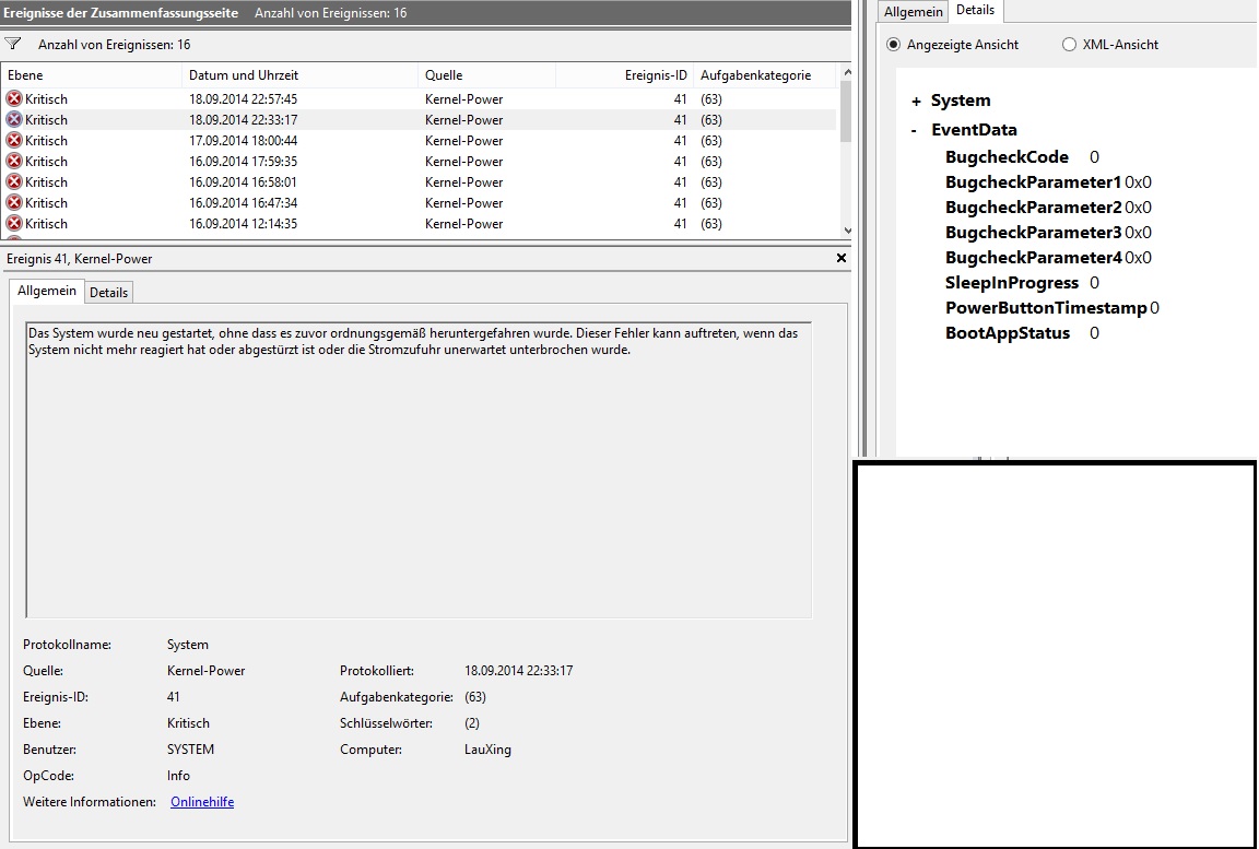

Immer wenn ich mein Rechner starte dauert es eine kurze Zeit und er geht wie als wenn Stromasufall ist aus. Danach läuft er komplett durch ohne Probleme. Also wenn quasi dann wieder eine gewisse Zeit ins Land geht und ich ihn wieder neustarte geht das ganze Spiel von vorne los :(
Habe mir von meine Kumpel mal ein Netzteil ausgeborgt und es mal mit diesen getestet, das selbe Problem wieder :(
Ereignisanzeige:
Das System wurde neu gestartet, ohne dass es zuvor ordnungsgemäß heruntergefahren wurde. Dieser Fehler kann auftreten, wenn das System nicht mehr reagiert hat oder abgestürzt ist oder die Stromzufuhr unerwartet unterbrochen wurde.
Ich dachte eigentlich das es am Netzteil liegt aber das funzt ja auch mit den anderen nicht.
