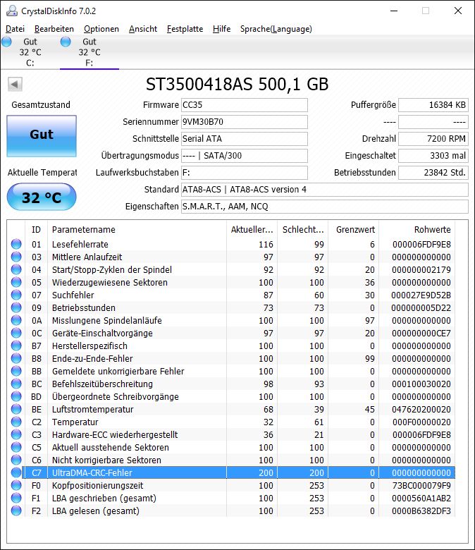

Danke für die Antwort,
habe einen Screen gemacht:

würd die platte entsorgen.. sieht nicht mehr gesund aus für datengrab..
falls du datengrab was brauchst.. dann hol dir ne neue externe.. oder nutz cloud..

Sprich die Werte von CrystalDiskInfo schreien nach einem Austausch?
Habe die Platte noch einmal neu eingesteckt, jetzt läuft es plötzlich wieder normal. Jetzt wo ich so darüber nachdenke war es am Anfang auch normal und nach einer Geräteinstallation (Handy via USB) fieng das alles an mit den Hängern. Wie kann das bitte zusammenhängen? O.O
Und die SMART Werte sind auch wieder normal? Die lügen eigentlich nicht ;).
schreien tut es noch nicht.
aha funktioniert wieder. also war der stecker nicht korrekt "eingeklickt"
