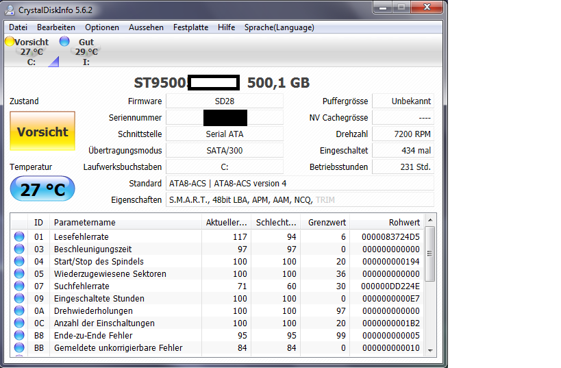

Nabend, Kumpels Laptop klagt über Abstürze und Freezes.
Gestern mal mit Prime95 etc... getestet.
Lief soweit gut, das Log von Seatools jedoch, siehe unten.
Denke er braucht wohl demnächst ne neue Festplatte?
--------------- SeaTools for Windows v1.2.0.8 ---------------
11.09.2013 21:54:35
Modell: ST95005620AS
Firmware-Revision: SD28
SMART - Bestanden 11.09.2013 21:54:35
Einfacher Kurztest - Gestartet 11.09.2013 21:55:06
Einfacher Kurztest - Bestanden 11.09.2013 21:56:42
Kurzer Festplatten-Selbsttest - Gestartet 11.09.2013 21:56:53
Kurzer Festplatten-Selbsttest - Gescheitert 11.09.2013 21:58:09
SeaTools Test Code: 6BDFACEE
Kurzer Festplatten-Selbsttest - Gestartet 11.09.2013 21:58:45
Kurzer Festplatten-Selbsttest - Gescheitert 11.09.2013 21:59:02
Einfacher Langzeittest - Gestartet 11.09.2013 22:07:14
Einfacher Langzeittest - Gescheitert 11.09.2013 23:50:24
SeaTools Test Code: 6BDFACDE

kann gerne nochmal crystaldiskinfo drüber laufen lassen.
denke halt nur, da der laptop mal einfriert, und manchmal sogar schon nachdem neustart kein os mehr erkannt hat, dass das definitiv an der platte liegt. werd das morgen nochmal drüber laufen lassen
sieht nicht gut aus

BE _69 _52 _45 00001F13001F Luftstromtemperatur
C2 _31 _48 __0 00130000001F Temperatur
C3 _40 _38 __0 000004535FB1 Hardware ECC wiederhergestellt
C5 100 100 __0 000000000000 Aktuell schwebende Sektoren
C6 100 100 __0 000000000000 Unkorrigierbare Sektoren
C7 200 200 __0 000000000000 UltraDMA CRC Fehler
F0 100 253 __0 46F400000033 Kopfpositionierungszeit
F1 100 253 __0 00000BA6F82F LBA geschrieben (Gesamt)
F2 100 253 __0 0000046F1CA9 LBA gelesen (Gesamt)
ST95005620AS (500 GB):
5 Ende zu Ende Fehler (B8), Fehler im Datenpfad vom Cache zur Plattenoberfläche.
Tritt dieser Fehler weiter auf, sollte die Platte entsorgt werden.
1 schwebender Sektor (C5), der kann nicht gelesen werden, ob er defekt ist zeigt
sich Üblicherweise erst nach dem nächsten Beschreiben Desselben.
Dieser Sektor wurde bei einem Selbsttest gefunden (C6).
10 unkorrigierbare Fehler (BB), die die Fehlerkorrektur nicht wiederherstellen konnte,
hängt hier mit dem C5 zusammen.
