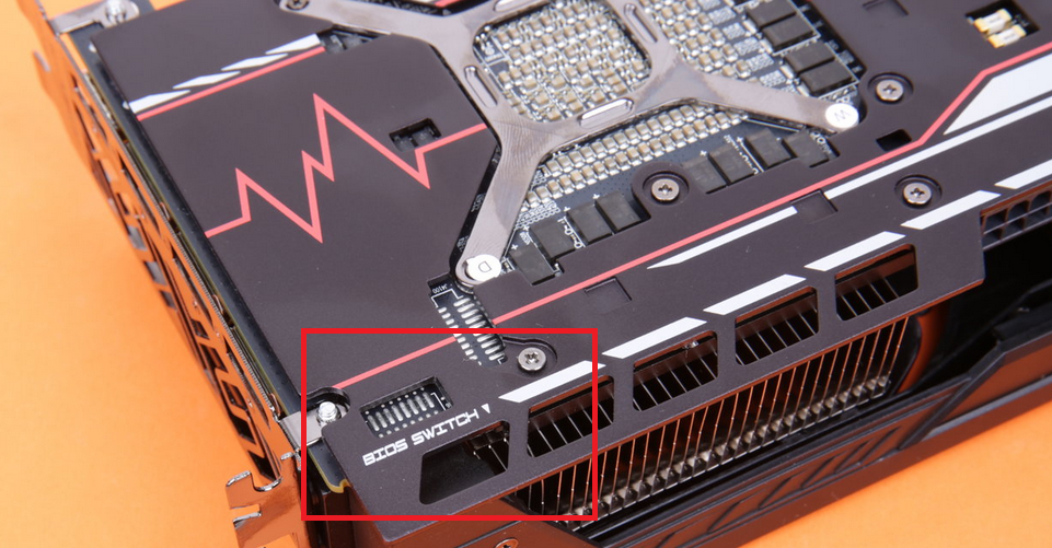

Netzteil zwei Kabel führen vom Netzteil zur Karte? Probiert mal das Quiet Bios von der Karte aus! Ist ein kleiner Schalter seitlich am vorderen Ende des PCBs (richtung der Monitoranschlüsse). Rechner aus Schalter umlegen Rechner an probieren! Das Bios ist etwas Stromsparender aber dadurch geht kaum Leistung verloren.

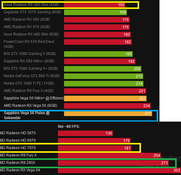

Wo zieht ne R9280 mehr Leistung wie ne Vega 56?
Nicht die Test mit Gesamtleistung des Systems und derer, wo nur die Grafikkarte angegeben wird verwechseln.
https://www.computerbase.de/artikel...0-290x-fury-x-vega-64-vergleich.64605/seite-3
https://www.computerbase.de/artikel...est.62848/seite-3#abschnitt_leistungsaufnahme
naja lastspitzen tauchen bei der 280x( 7970) nicht wirklich auf aber ziehen tut sie trotzdem ne menge und würd behaupten im schnitt soagar mehr

Das mit dem Quiet Bios probiere ich aus, danke für den Tipp

Viper1982 schrieb:
Vergleich kein BeQuiet Mulitirailnetzteil mit nem Corsair Singlerailnetzteil! Und ne R9 290 (X) schluckt vielleicht soviel oder mehr wie eine Vega56 aber keine R9 280x.
7970/280X/380/480 etc.
Wieso soll ich die Netzteile nicht vergleichen? Ich weiß auch nicht worauf diese Aufforderung abzielen soll.
Die Grafik finde ich ehrlich gesagt nicht sehr hilfreich. Dass die 280x auf der 7970 basiert ist mir bewusst, aber da sie auf einem höheren Takt läuft sollte sie doch auch mehr Leistung ziehen oder nicht? Und was bedeutet bitte "Bei ~60FPS"? In welchem Benchmark? Bei welchen Einstellungen? Ich find es ja gut wenn mir jemand mir erklärt wo ich falsch liege und ich glaube dir auch dass die Vega 56 mehr Leistung zieht als die R9 280x, aber die Grafik ist in der Form nicht wirklich aussagekräftig.

was tut die 380 hier zur sache?

hier wurden für ne 280X knapp 210W beim zocken gemessen. dieser PSU-kalkulator scheint da eher blödsinn zu kalkulieren.

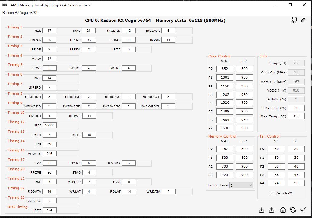

Ich hab meine 56er RED Dragon bei 1630 mhz GPU 950mv 920mhz HBM 900mv stable bekommen.
Bei diesen settings braucht sie nie mehr als 170W gpu only anzeige im overlay des treibers.
