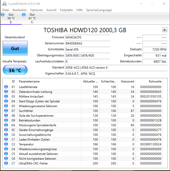

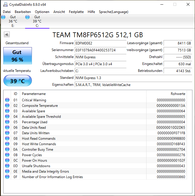

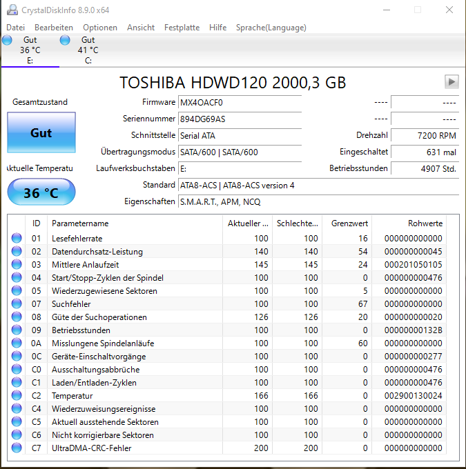

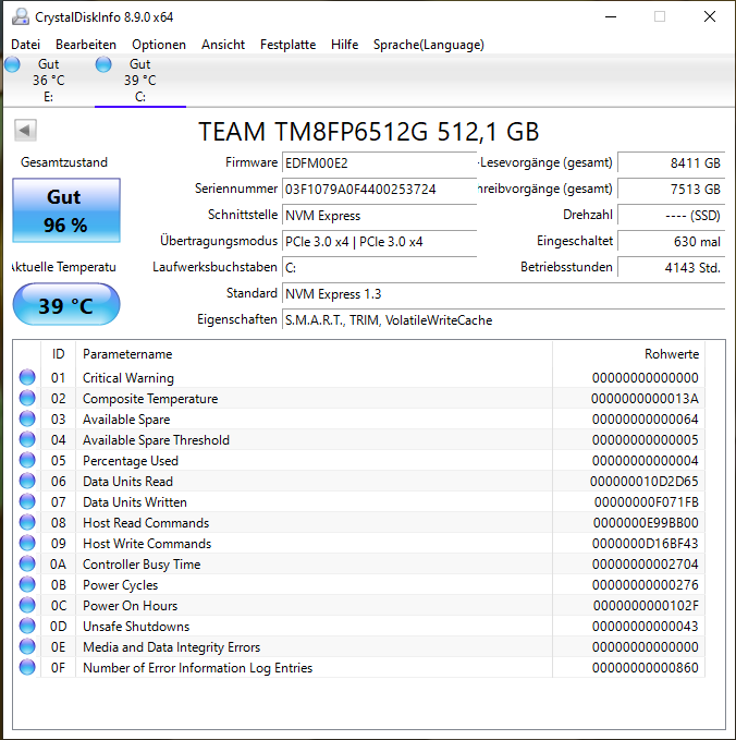

SMART Werte der Festplatten -> Crysta Disk Info..
CPU Werte während des langsamer werdens sind im grünen Bereich, normale Auslastung, circa 20-50 % je nachdem was ich gerade mache. CPU Temperaturen sind auch normal wenn es passiert
CPU Kühler ist der Be Quit Pure Rock
Bei den Festplattenwerten kann ich nur die jetzigen nehmen, da ich diese vorher noch nicht aufgezeichnet habe.
@Sanron SMART Zeichnet alle Werte auf die anfallen vom ersten einschalten der Festplatte daher keine Sorgen ^^
oder hast du eine Zeitmaschine die 4000 Betriebstunden mal so schnell draufzählt.
hm 10% unsafe Shutdowns ... auf der SSD
630 mal gestartet davon 67 mal einfach schwups strom aus ..
2000 Fehlereinträge
P.S. zum Stromaus zählt der Powerschalter nur wenn du ihn länger drückst und damit die Maschine abschiessen tust. Was zu Datenverlust führen kann .
Zu Schwupps Strom aus zählt es ja auch wenn ich den Power Schalter nutze oder?
Wenn du ihn kurz antippst nein, wenn du ihn für mehrere Sekunden drückst dann ja.
Dann kommen die nämlich zu 99% von eben diesen Neustarts, da nichts anderes hilft außer eben dieses Zwangs Aus.
Kannes denn nun an eine der Festplatten liegen? oder sind die Werte soweit normal? Wie gesagt die 63 Strom aus Shutdowns kommen fast alle dadurch dass sich der PC aufgehängt hat und ich gezwungen war ihn durch drücken des Power Knopfes auszuschalten.

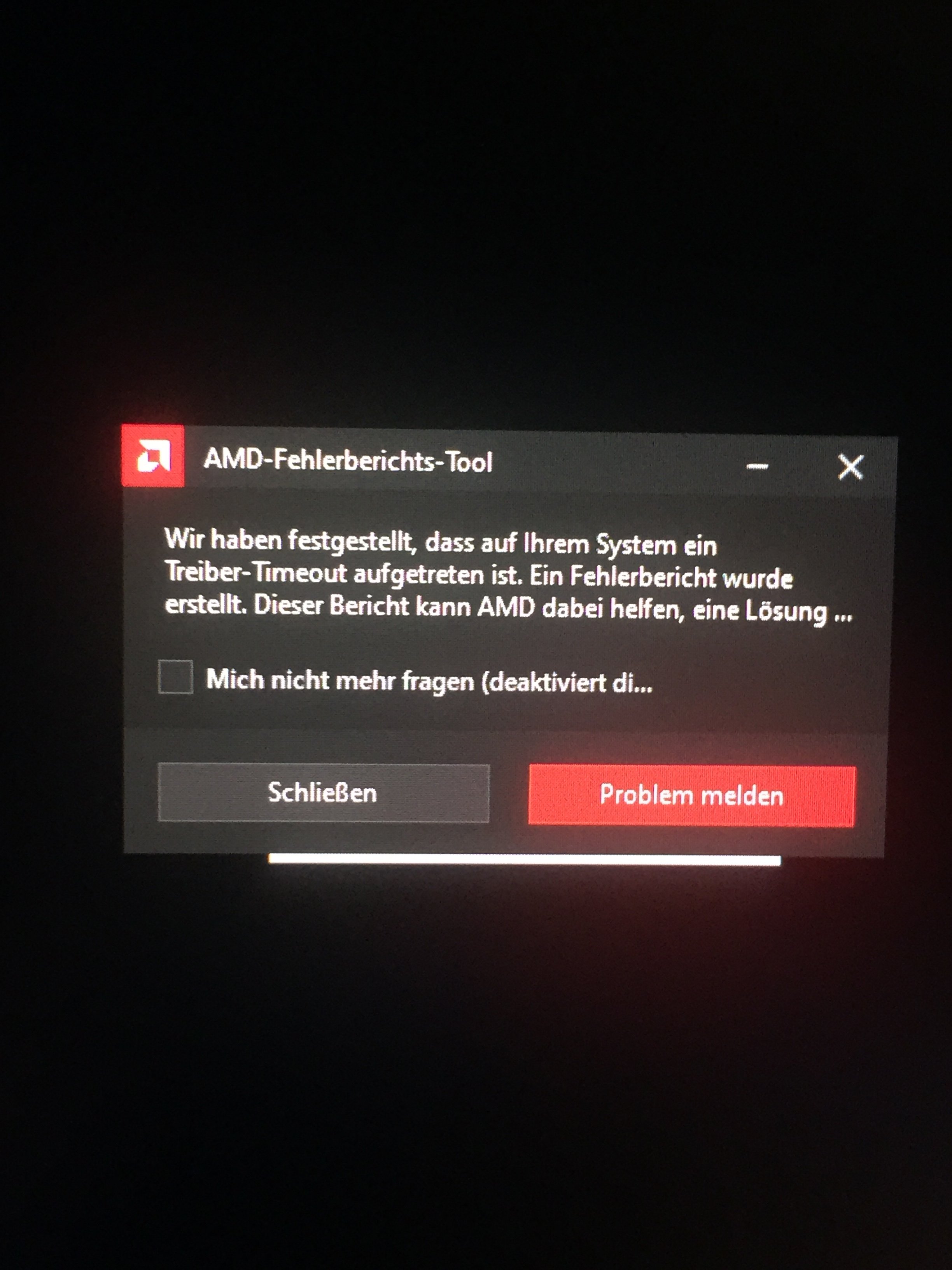

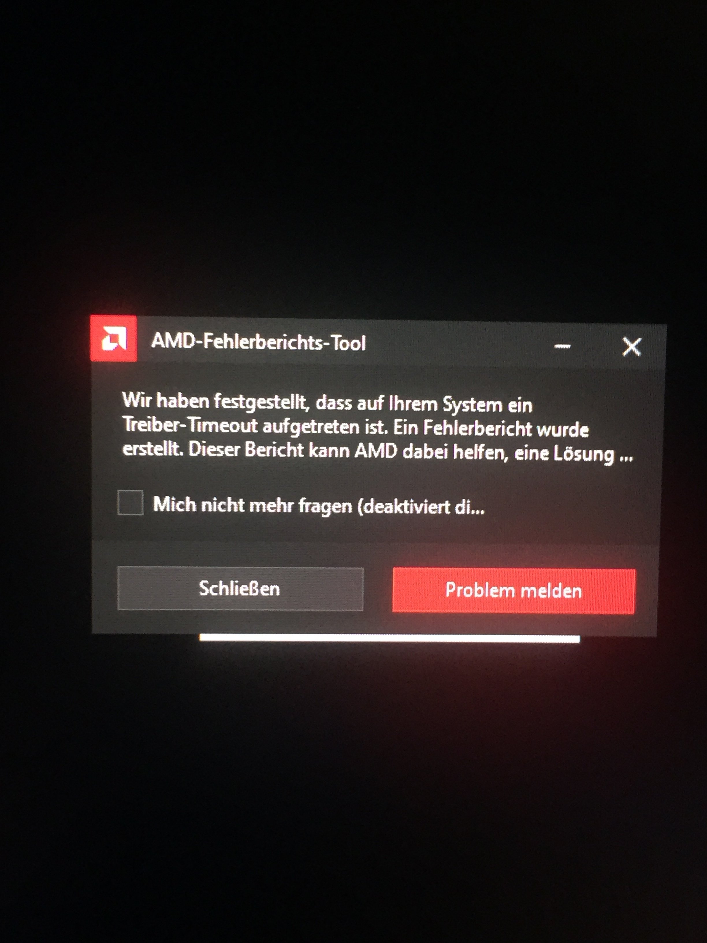

Hi Leute, hatte gerade wieder diesen Blackscreen Freeze, diesmal hat sich der PC aber wieder gefangen und danach ist dieses AMD Fenster aufgeploppt.
Gehe mal bei der Radeon Software auf
Leistung => Konfiguration => Manuell => Aktiviere den Punkt Leistungstuning => setze hier die Leistungsgrenze auf z.B. "-20%"
Sollte der PC danach stabiler laufen, so könntest Du zur Zeit ein Problem mit dem Netzteil haben, welches die Leistungsspitzen der Grafikkarte nicht verkraftet.
Auf gut Deutsch wäre dann mein Netzteil im Eimer? Oder wie darf ich das verstehen?
Kann sein das es die Spannungsspitzen nicht so gut ab kann ...
daher etwas underclocken oder undervolten was bei vielen 5700er gut ist.
Finde ich zwar schade, habe ja dann quasi für Leistung gezahlt die ich nicht nutzen kann, aber gut ich werds mal um 10 - 15% senken und schauen ob es dann stabiler läuft.
Zumal sich 15% denke ich mal schon ordentlich auf die Performance auswirken
Aber auf jeden Fall danke für schnelle Hilfe ;)
Dann einfach nen neues Netzteil kaufen oder du sendest es an BQ hoffst das du nen größeres als Retoure bekommst.
