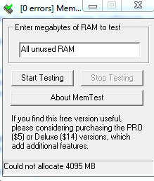

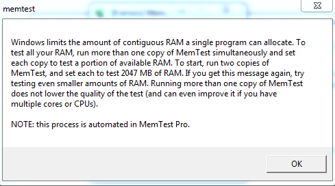

Reicht es beim Memtest nur auf „Start Testing“ zu drücken um das Programm auszuführen? Bei mir kommt dann nämlich ein Fenster und unten steht „Could not allocate 4095 MB“.
Also eeeeiiigentlich sollte das einfach so gehen. Ich hab's grad bei mir auch nochmach probiert, und er startete erstmal nicht und bringt mir ebenfalls die 4095MB-Meldung.
Ich habe danach von "All unused" auf " 2047MB“ gestellt und mehrer Instanzen gestartet (da du 8GB hast, sollten 4 Instanzen ausreichen).
Was die "could not allocate 4095 MB" betrifft - kann es sein, dass du eine RAM-Disk oder dergleichen verwendest?
Ansonsten - es sollte klar sein, dass man im Windowsbetrieb den RAM nicht vollständig testen kann, da es ja zum Laufen auch Ram benötigt. Da muss man anders vorgehen und dafür gibt es spieziellere Tools, die du dir selber suchen musst, da ich die noch nie benötigt habe.
