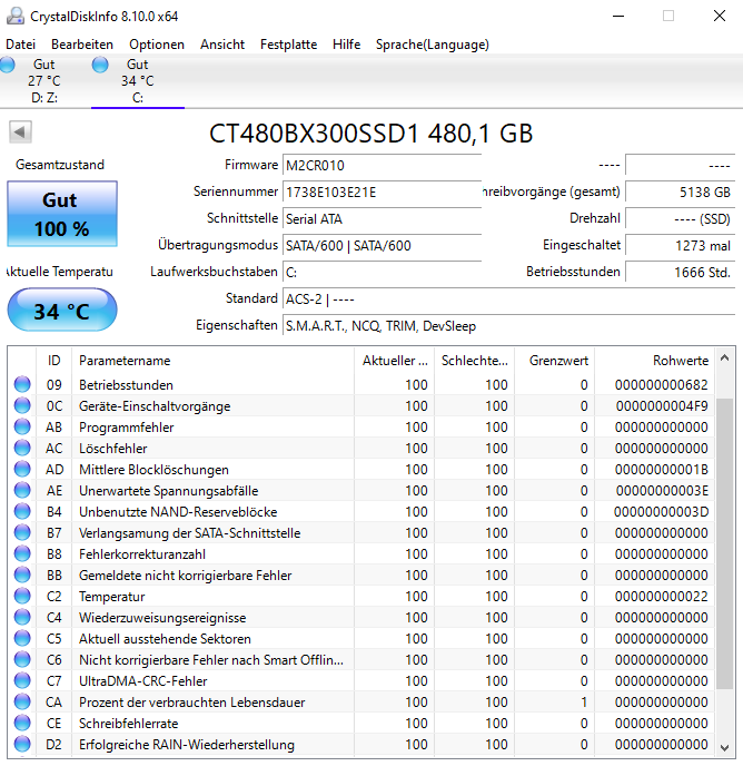

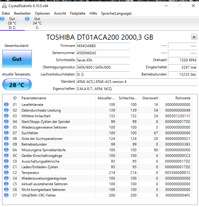

Hier die SMART Werte:

Naja, ich habe den PC vorhin neu gestartet. Und jetzt geht's erstmal wieder (ich konnte nichtmal CrytalDisk öffnen, obwohl es auf der SSD ist).
Und die Spiele sind alle auf der HDD.
Du hast unter C7 CRC-Fehler, das deutet auf ein defektes/lockeres SATA-Kabel hin.
Ich würde das Kabel einfach austauschen bei der Festplatte.
Evtl. in dem Fall auch ein lockeres Stromkabel, also auch das mal kontrollieren.

Die HDD weist offenbar nicht wenige CRC Fehler auf.
Ursachen können oft durch das Satakabel ausgelöst werden (wechseln!!)
Auch das Stromkabel wechseln.
Sonst Controller Mainboard oder HDD-Controller hat ein Ding weg.
Anderen SATA Anschluss testen.
Den CRC Wert im Auge behalten, ob der sich nachhaltig ändert (steigt).
Reaktionen: rg88 und chrismoto

Eine schöne Idee, die Probleme des TE zu erklären, leider waren die 1.276 CRC Fehler aber schon älter, da der aktuelle Wert bereits wieder auf optimalen 200 steht.

Die HDD hat nun 1277 CRC Fehler (einer mehr zu vorher).
Was soll ich nun austauschen?

Braucht es den mehr Beweise für CRC Fehler? Du kannst ja den Wert mal beobachten. Der sollte jedes Mal steigen, wenn dein Rechner wieder rumspracht. Wer sagt eigentlich, dass Toshiba z.B. nicht 10 CRC errors als Einen zählt?
Auch hier würde eine Docking Station hilfreich sein um das Verhalten zu beobachten.
Oder gleich mal ein gutes neues SATA Kabel kaufen. C7 ist idealerweise 0 und bleibt auch so. Alles andere ist eben ein Fehler, der sich mehr oder weniger stark bemerkbar machen kann.
