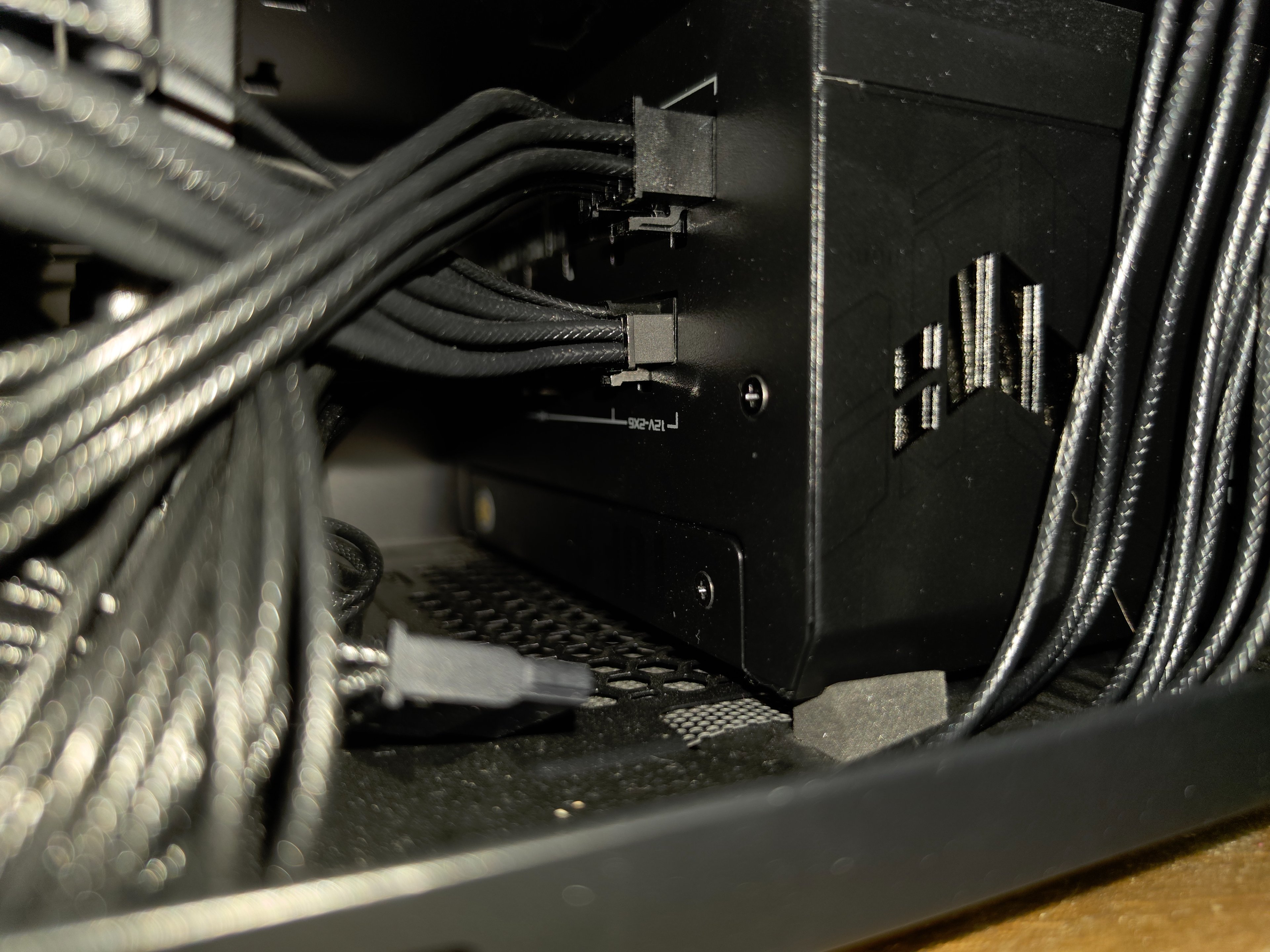

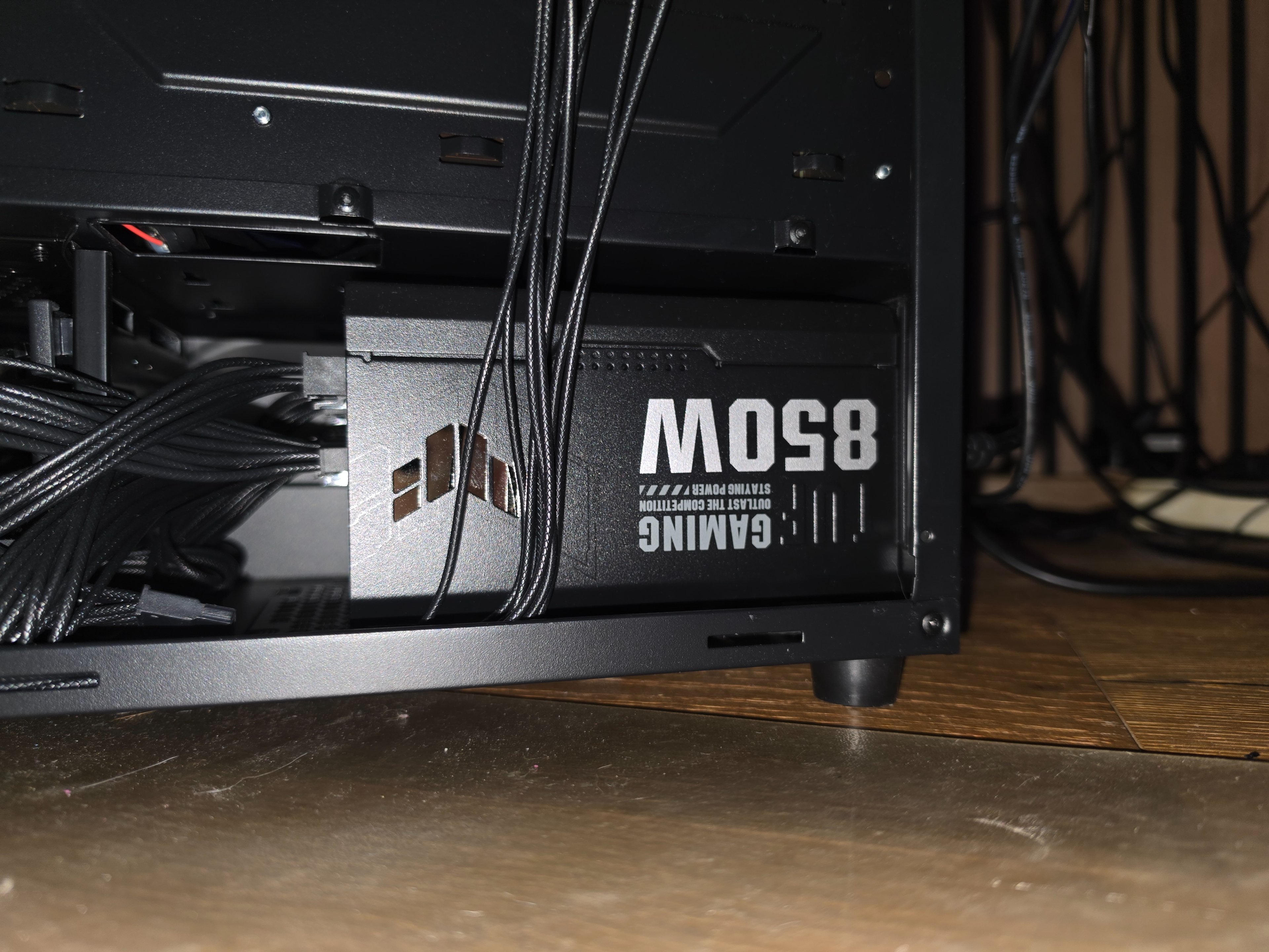

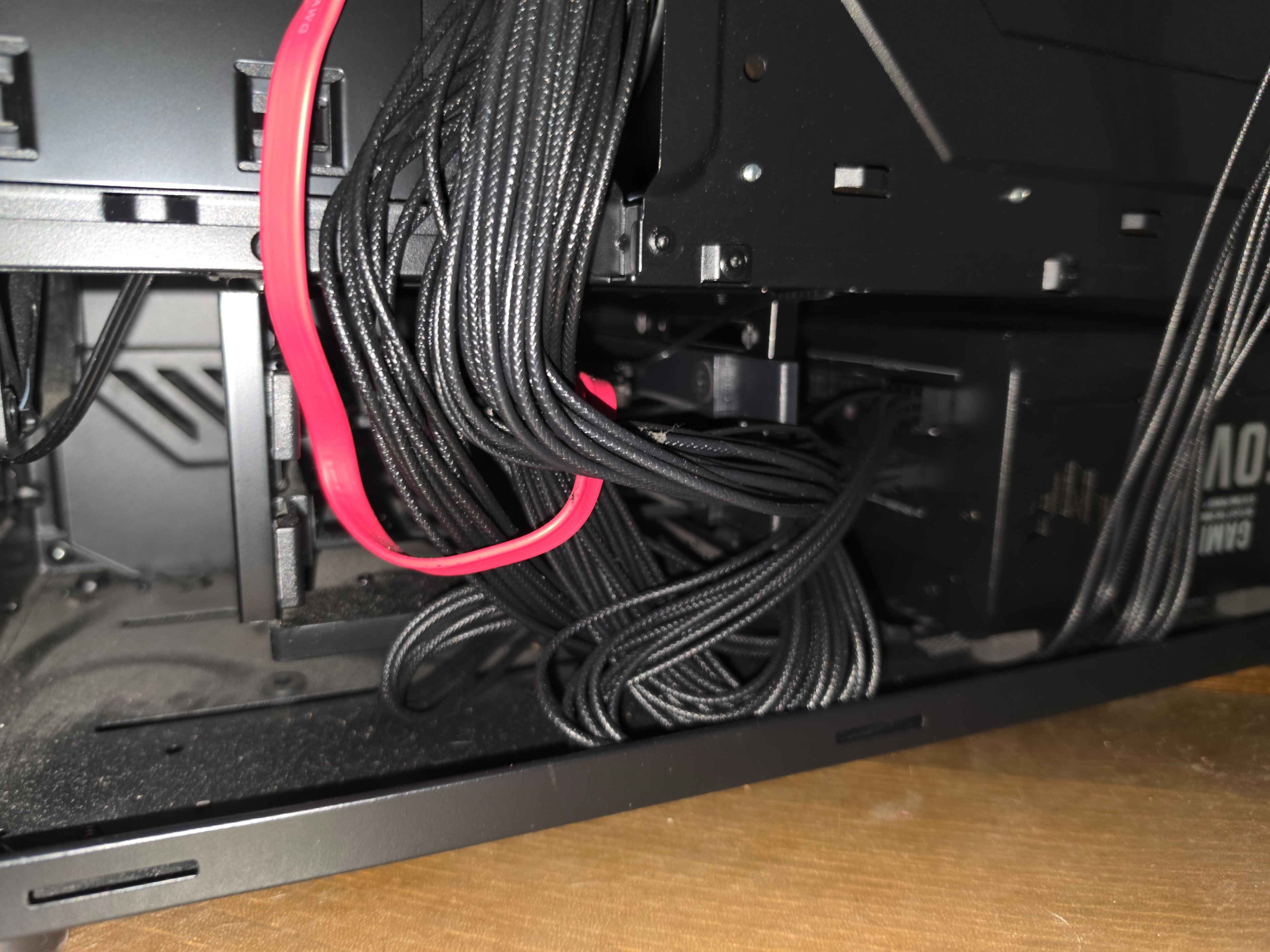

Danke euch! Ich muss meine Angaben zum Netzteil korrigieren. 😅
Ich hatte ursprünglich tatsächlich ein Seasonic Core GC 500W im PC. Beim Einbau der RTX 5070 im März wurde dieses aber ebenfalls ersetzt, weil die 500 W zu wenig waren. Ich hatte damals ein neues 850-W-Netzteil zusammen mit der Grafikkarte bestellt.
Soweit ich meinen alten Nachrichten entnehmen kann, müsste es ein ASUS TUF Gaming 850W sein. Auf dem aktuell eingebauten Netzteil ist auch das TUF-Logo zu sehen und an der Anschlussseite sehe ich die Beschriftung 12V-2x6.
Ich hänge Bilder vom Netzteil bzw. der Verkabelung an. An das eigentliche Typenschild komme ich momentan leider nicht gut ran, ohne das Netzteil auszubauen.

Ok, wenn es dieses Modell ist, reicht das vollauf. Es sollte genau 1 Stromkabel verwendet werden. Vom Netzteil zur Grafikkarte. Per neuem 12V-Kabel.

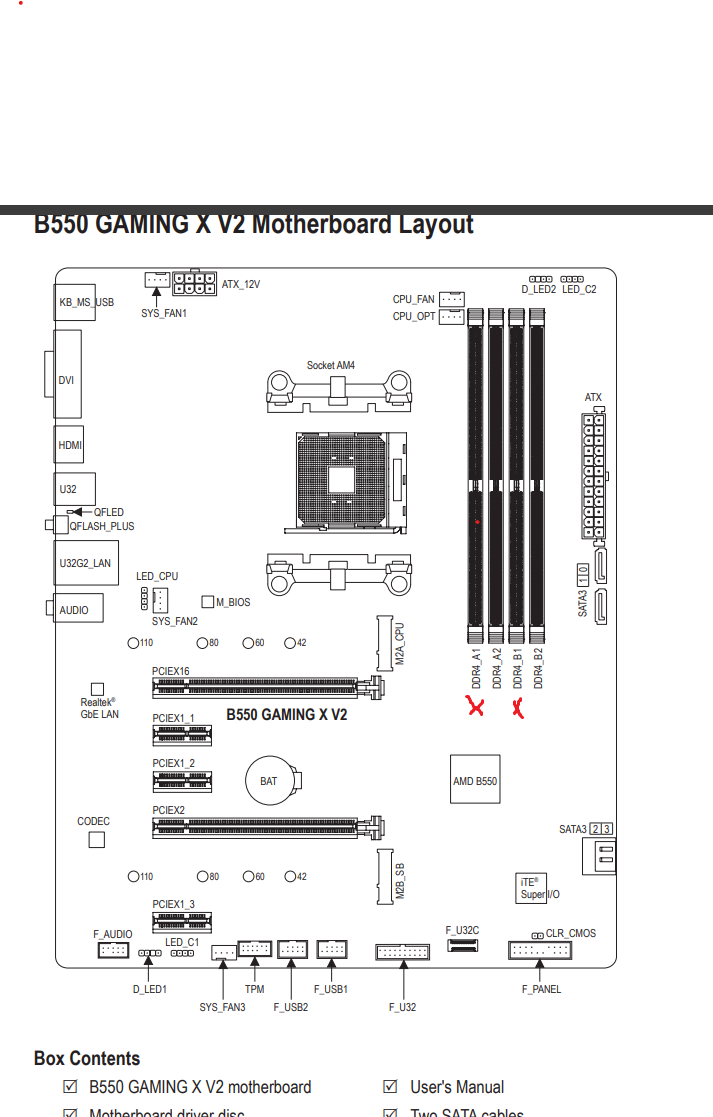

klingt für mich dass der PC beim Boot ins RAM-Training fällt, denn dabei bleibt der Monitor schwarz und Tastatureingaben sind auch nicht möglich.
Eventuell mal 2 RAM-Riegel aus den Sockel A1 und B1 entfernen und neu testen.
Vollbestückung mag AMD nicht wirklich, gerade wenn eventuell noch XMP/EXPO aktiv sind.

Man könnte testweise 2 Riegel entfernen. Dies ist ohne Probleme machbar, auch ohne größere Sachkenntnis.
(Es sollten immer 2 ähnliche Riegel pro Kanal sitzen)
