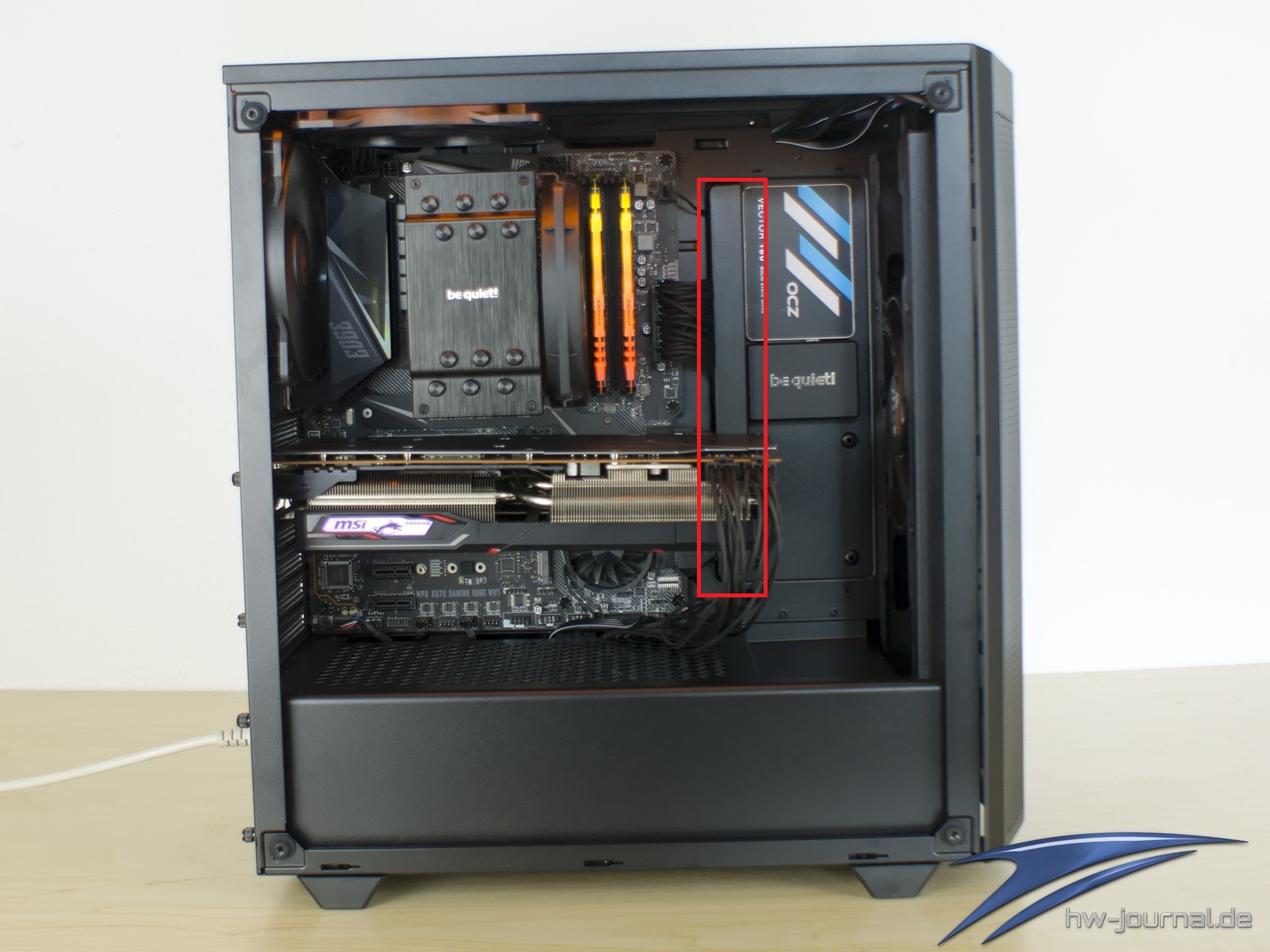

Mein Gehäuse ist ein BeQuiet PureBase 500 DX. Seit ich die KFA2 RTX 4070 (EX-GAMER 1-Click-OC) eingebaut habe, "rattert" der PC manchmal, vor allem bei höherer Lüfterdrehzahl, also wie eine klackernde Vibration. Halte ich das Gehäuse dann von außen mit beiden Händen fest, verschwindet das Rattern oder wird zumindest deutlich weniger wahrnehmbar.
Da die einzige Änderung seit 1 1/2 Jahren die Grafikkarte war, und nichts irgendwelche Lüfter oder dergleichen berührt, halte ich es für naheliegend, dass die Lüfter der Karte einen Hau weghaben... Ich habe versucht mit Afterburner und manueller Lüfterkurve das irgendwie zu reproduzieren, kriege es aber nicht hin.
Unterschied zur 3070 FE zuvor ist auch, dass die neue Karte aufgrund ihrer Länge auf dem "Sockel" aufliegt, den ich hier rot markiert habe (nicht mein Bild):
Was meinen die Selbstbau-Erfahrenen hier? Wahrscheinlich ein Lüfterproblem der Grafikkarte, und RMA versuchen, oder eher eine zufällig entstehende Vibration, die übers Gehäuse verstärkt wird, wegen des Aufliegens auf dem Metallsockel des Gehäuses?
Was macht diese Leiste eigentlich da, außer eine Durchführung für Kabel darzustellen? Soll das gleichzeitig eine GPU-Stütze sein?

Vibrationen durch die am Metallsockel anliegende Grafikkarte
nein
eher das
Reaktionen: Paulebaer und Lurtz
Ok. Das ist ja erstmal gut. Irgendwelche Ideen wie ich die Vibration mindern könnte? Bisschen Polsterung zwischen die Leiste und die Grafikkarte schieben?
Also wenn du die markierte Stelle berührst und etwas hindrückst musst du doch hören, ob die Vibration weg geht?! Dann weißt du doch ganz genau ob es das ist oder nicht.
Und ja, irgendwie mehrlagig Isolierband draufkleben oder ein Stoffklebeband, Gummi oder ähnliches wird mit Sicherheit helfen. Musst halt nur aufpassen, dass du die Grafikkarte nicht aus dem PCIe Slot drückst.
Und bitte kauf dir einen Grafikkartenhalter, damit die Grafikkarte waagrecht liegt und nicht nach rechts so extrem durchhängt.
Wenn die so durchhängt, können durch die Biegung schlimmstenfalls die Chips auf der GPU beschädigt werden oder Lötstellen reißen.
Du kannst dir auch selbst nen halter Bauen, um die Grafikkarte irgendwie zu stützen. Lange Schrauben, Legosteine, alles möglich. Hauptsache die Karte wird gestützt..
Ist zwar etwas lächerlich, dass sowas heutzutage wegen der schweren Kühler notwendig ist, aber ich würde dir wirklich dazu raten.

Das ist wie gesagt nicht mein Bild. Ich habe eigentlich nicht den Eindruck dass die KFA2 eine Stütze nötig hätte.

Den Kabelschacht würde ich einfach entsprechend kürzen bzw. eine Aussparung an der Stelle machen, damit er nicht mehr gegen die Karte drückt. Zumindest testweise zur Diagnose erst mal einfach entfernen.
Gab da auch schon Probleme, wenn Karten deswegen nicht komplett eingerastet waren.
Und unnötige mechanische Spannung ist einfach nur ein unnötiger Risikofaktor.
Vielleicht baumelt aber auch nur irgendwo ein Kabel in der Nähe eines Lüfters rum, der in einer bestimmten Airflowsituation Kontakt zu einem Lüfterblatt bekommt.
So wie das für mich ausschaut, ist das eine einzelne Schraube oben.
Muss man halt noch schauen, ob was an dem Blech angebracht wurde und eventuell auf der Rückseite Kabel beim Rausnehmen stören.
Sonst denke ich nicht, dass man große Fähigkeiten und außer vielleicht einem Kreuzschlitzschraubenzieher noch was braucht, um das zur Diagnose zu entfernen.
