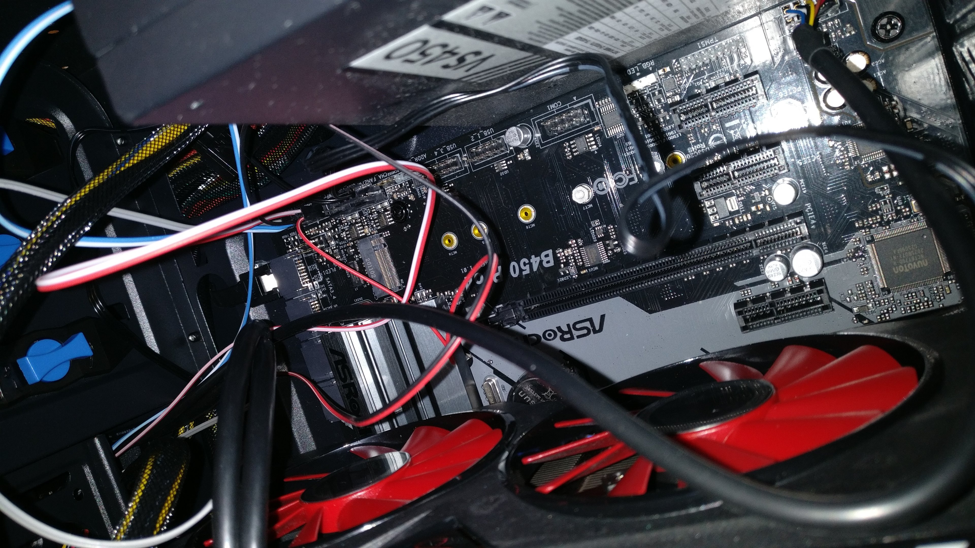

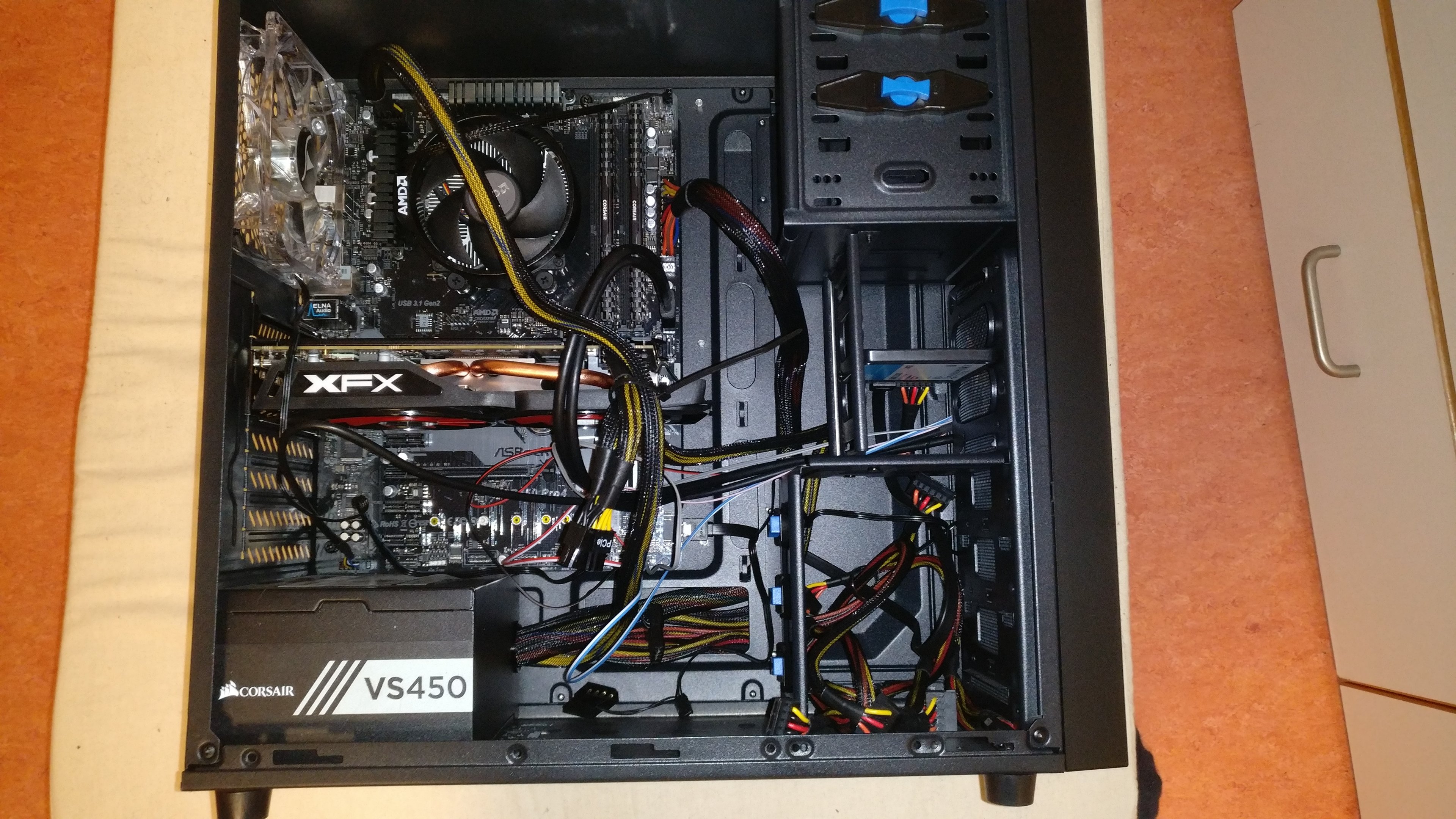

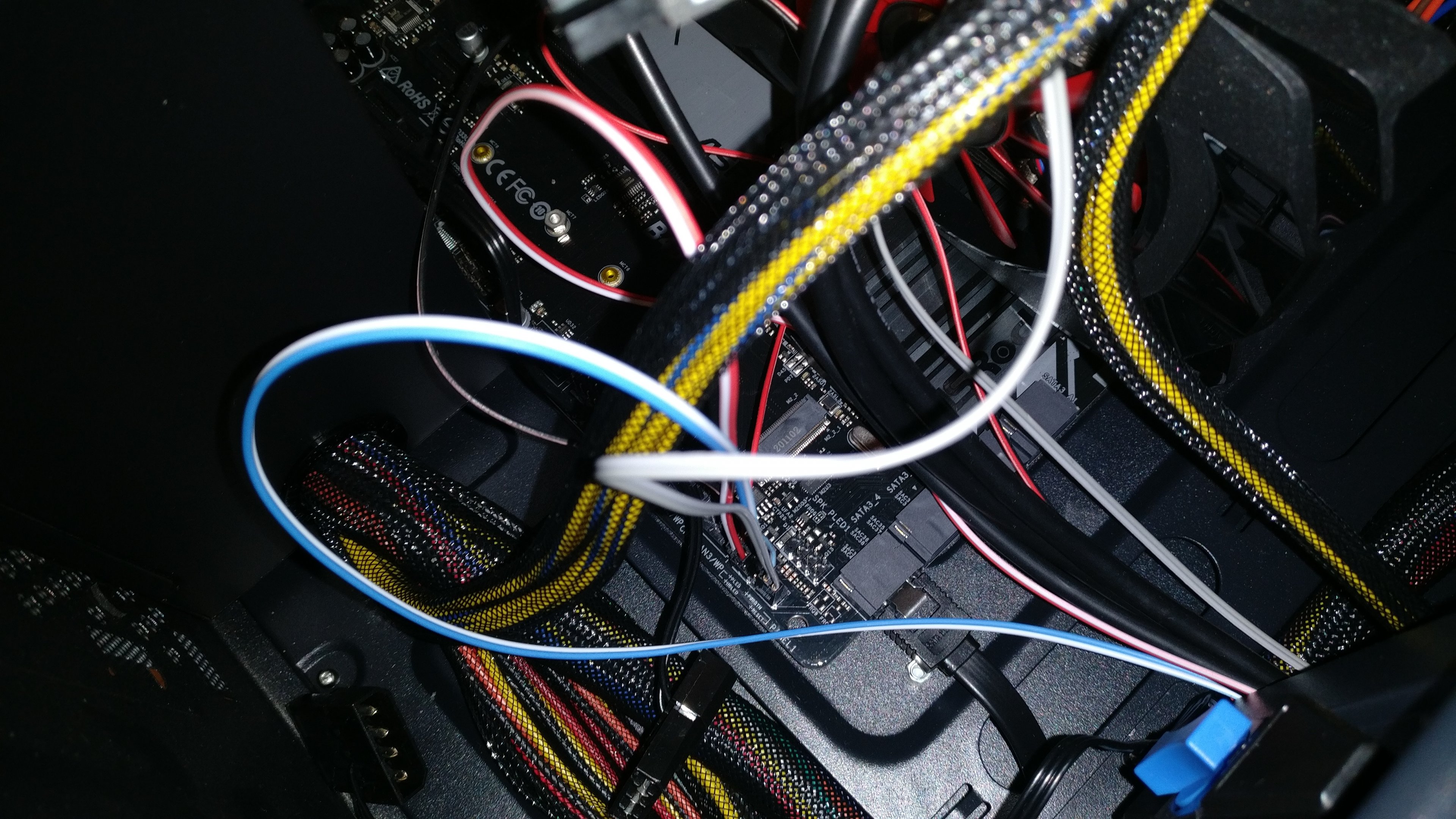

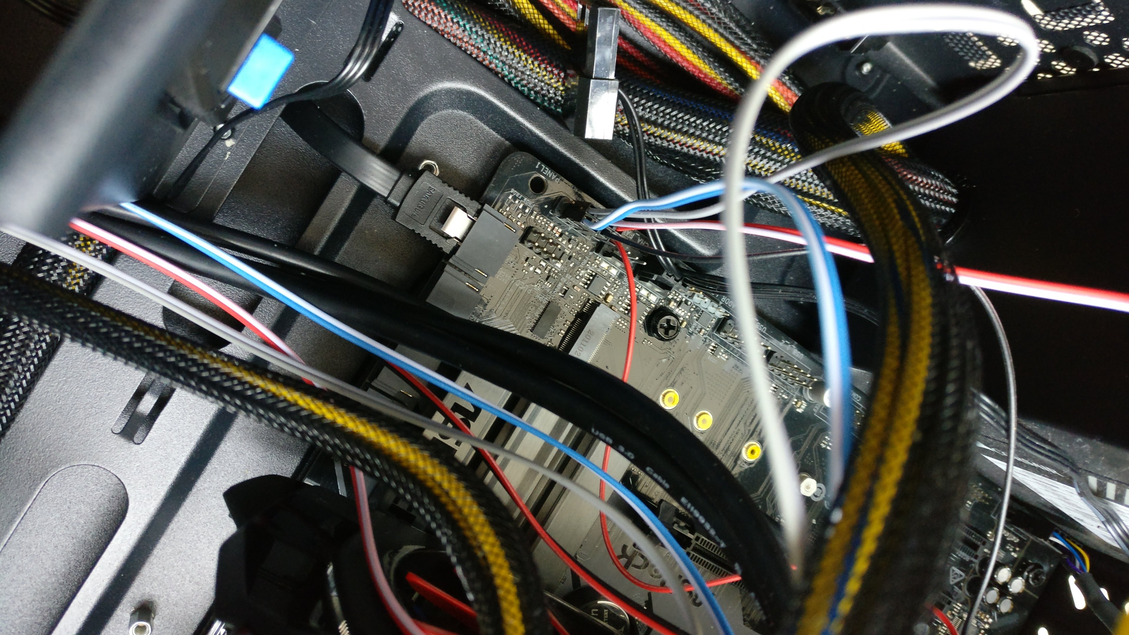

Paar gute Bilder vom Innenleben wären eventuell auch hilfreich.
Anbei mal ein paar Bilder vom Innenleben und der unteren Hälfte des MB einmal von links und einmal von rechts (verzeiht mir bitte das nicht vorhandene Kabelmanagement...).
Am RGB befand sich eigentlich nie was und auch wenn ich alle Anschlüsse wegnehme, tritt leider dasselbe Problem auf.

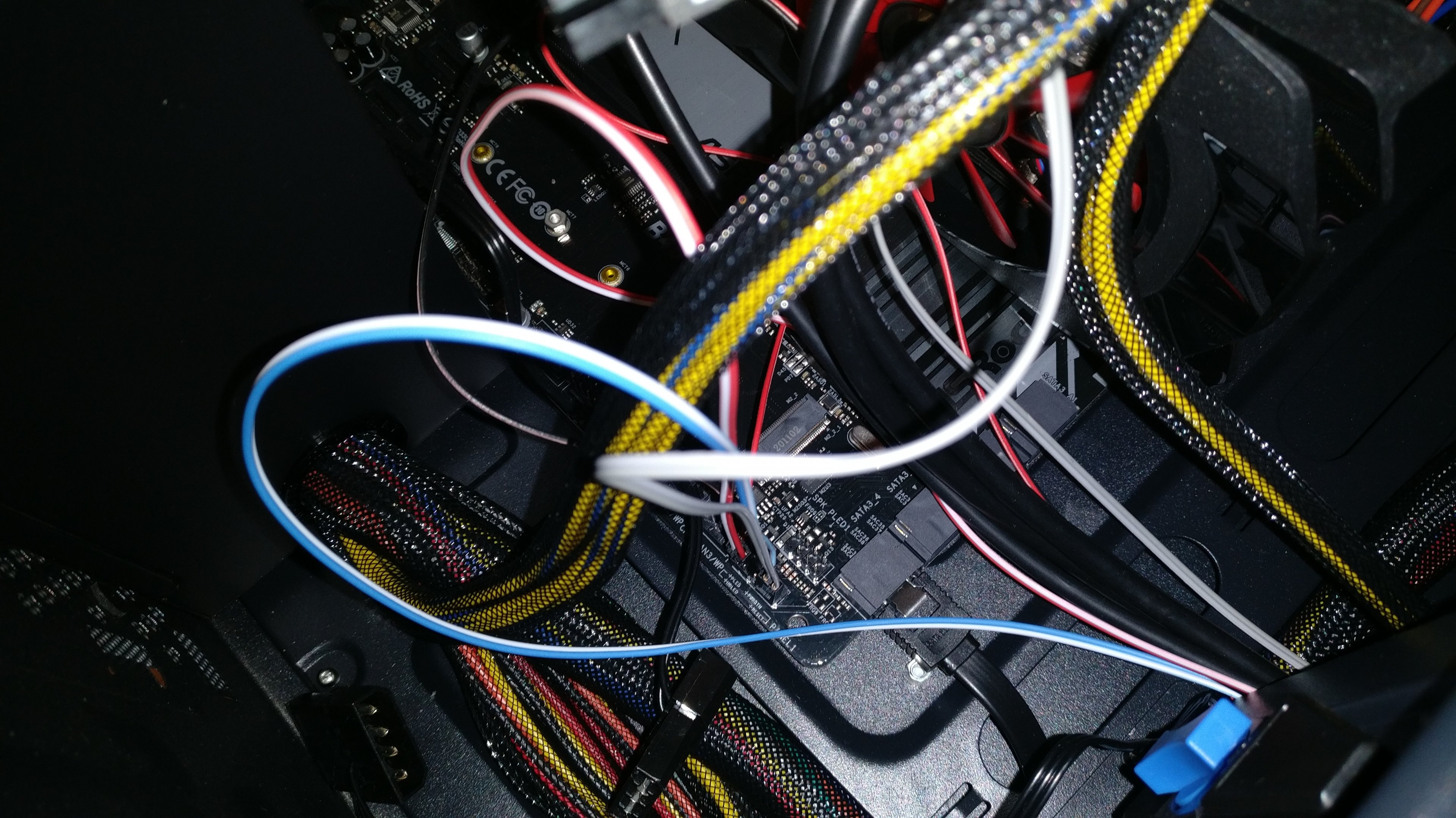

Die Anschlußbelegung deines Frontpanels sieht mir etwas verquer aus. @peterX hat dir in Post #7 die Belegung nochmal aus dem Handbuch rausgezogen. Die farbigen Adern der LED-Leitungen (Power-LED, HDD-LED) sind die "Plus"-Leitungen, die zugehörigen "Minus"-Leitungen sitzen dann direkt daneben. Die beiden Tasterleitungen sind ohne Polarität und sitzen ohne Leerpins direkt neben den LED-Pins. Ich hab das mal etwas farbig aufgepeppt und hoffe, es ist so besser verständlich.
Reaktionen: Tukanowitsch
Vielen Dank für den Aufwand!
Ich habe jetzt noch einmal alle Pins genau nach deinem Plan eingesteckt (siehe Bild), aber keine Veränderung leider...
