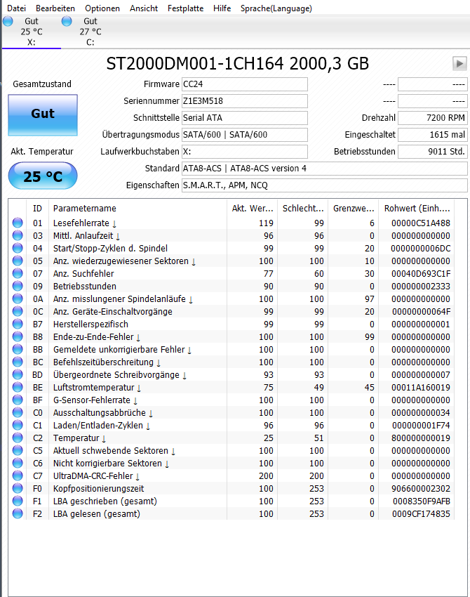

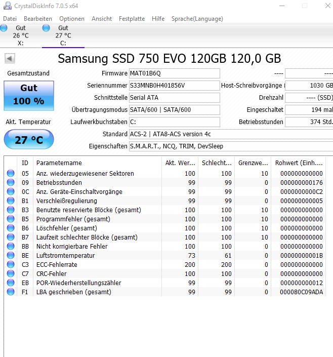

Bzgl. der RAMs mache doch mal einen RAM Test mit Memtest86 oder Memtest86+, dann weißt Du ob die Riegel fehlerfrei zusammenarbeiten, auch wenn das hier kaum das Problem sein wird. Teste aber unbedingt alle Riegel zusammen und genau so wie sie jetzt auch eingebaut sind, ändere da also nichts und lass auch die BIOS Einstellungen so wie sie unter Windows betrieben werden, genau so müssen sie ja auch fehlerfrei laufen. Wenn es keine Fehler gibt, warte 6 PASS ob es so bleibt und wenn es Fehler gibt, teste zuerst mit den Standardeinstellungen neu, sollte übertaktet worden sein und danach teste die Riegel einzeln um zu sehen ob einer defekt ist oder ggf. eine andere Ursache vorliegt warum die möglicherweise auch fehlerfreien Riegel nicht fehlerfrei zusammenarbeiten wollen.
Zum eigentlichen Problem: Poste doch bitte mal die Screenshots von CrystalDiskInfo für die SSD und für die HDD, ziehe aber bitte das Fenster soweit auf, dass alle Attribute und auch die Rohwerte vollständig sichtbar sind.
Einmal die große HDD und die SSD mit Windows

Das hatte ich mir gedacht, die HDD hat ein paar mehr Start-Stopp Spindel und Lade-Entladezyklen als Einschaltvorgänge, die geht also offenbar seit dem Einbau der SSD in ab und zu in diese Energiesparzustände und das Aufwachen darauf führt selbst beim Entladezustand (geparkte Köpfe) aber vor allem beim Standby (angehaltene Spindel) zu spürbaren Verzögerungen. Den Standby musst Du in den Optionen des Energiesparplanes von Windows deaktivieren, den Unload per APM. Gehe bei CrystalDiskInfo auf "Optionen" -> "Erweiterte Optionen" -> "AAM/APM Verwaltung", wähle oben die HDD und stellen dann unten den Schieber für APM ganz nach rechts bis daneben FEh steht, dann "Aktivieren" und das Fenster schließen. Wenn die Verzögerungen im Betrieb dann weg sind oder wenigstens weniger werden, liegt es am Unloadzustand und um die Einstellung dauerhaft zu machen, wiederhole die Einstellung ggf. (wirkt nur solange die Platte Strom hat) und setze je einen Haken bei "Optionen" -> "Erweiterte Optionen" -> "AAM/APM Autoanpassung" und "Optionen" -> "Mit Windows starten", dann wird CDI jedesmal gestartet und nimmt die Einstellung automatisch vor.
