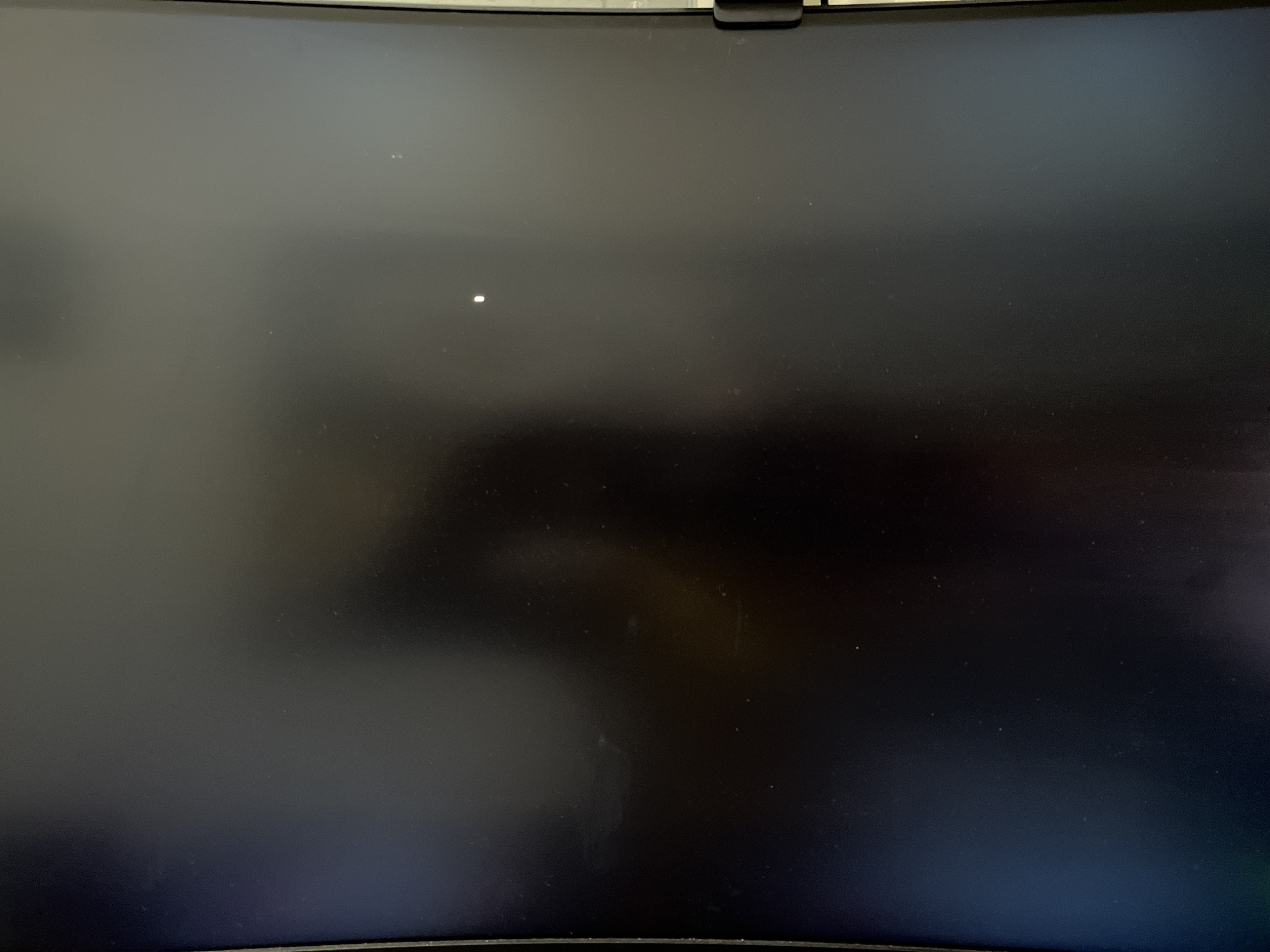

Dieser strich ist am monitor, bleibt dauerhaft da
