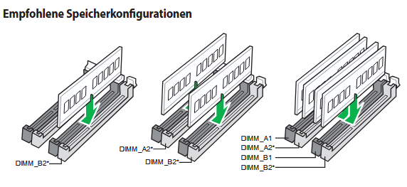

Dieses Board ist ein wenig ausserhalb der Gepflogenheiten. Laut Handbucht gehören die RAMs zuerst in B2 und bei 2 Riegeln zusätzlich in A2.

Hast du denn mal versucht die Rams einzeln in B2 zu testen?
Ich habe alle 4 RAMs einzeln in alle 4 Slots gesteckt.
Bei B2 kommt bei allen RAM-Riegeln kein Piep-Ton
(Auch das Bios-Flashback hat nicht geholfen.)
Wenn in B2 KEIN Piep kommt heisst das schon mal dass die Riegel funktionieren. Nächster Schritt. 2 Riegel in B2 und A2
