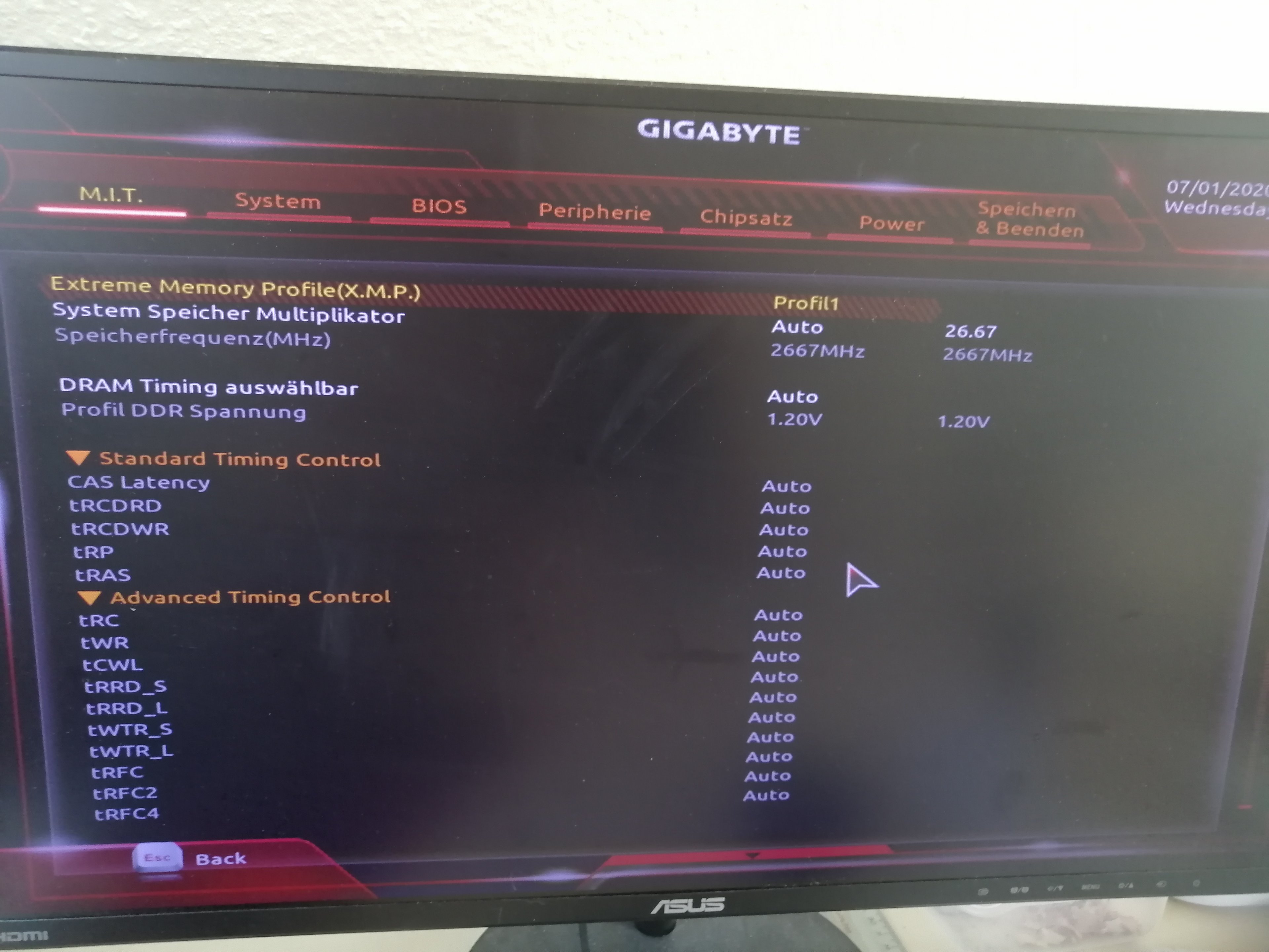

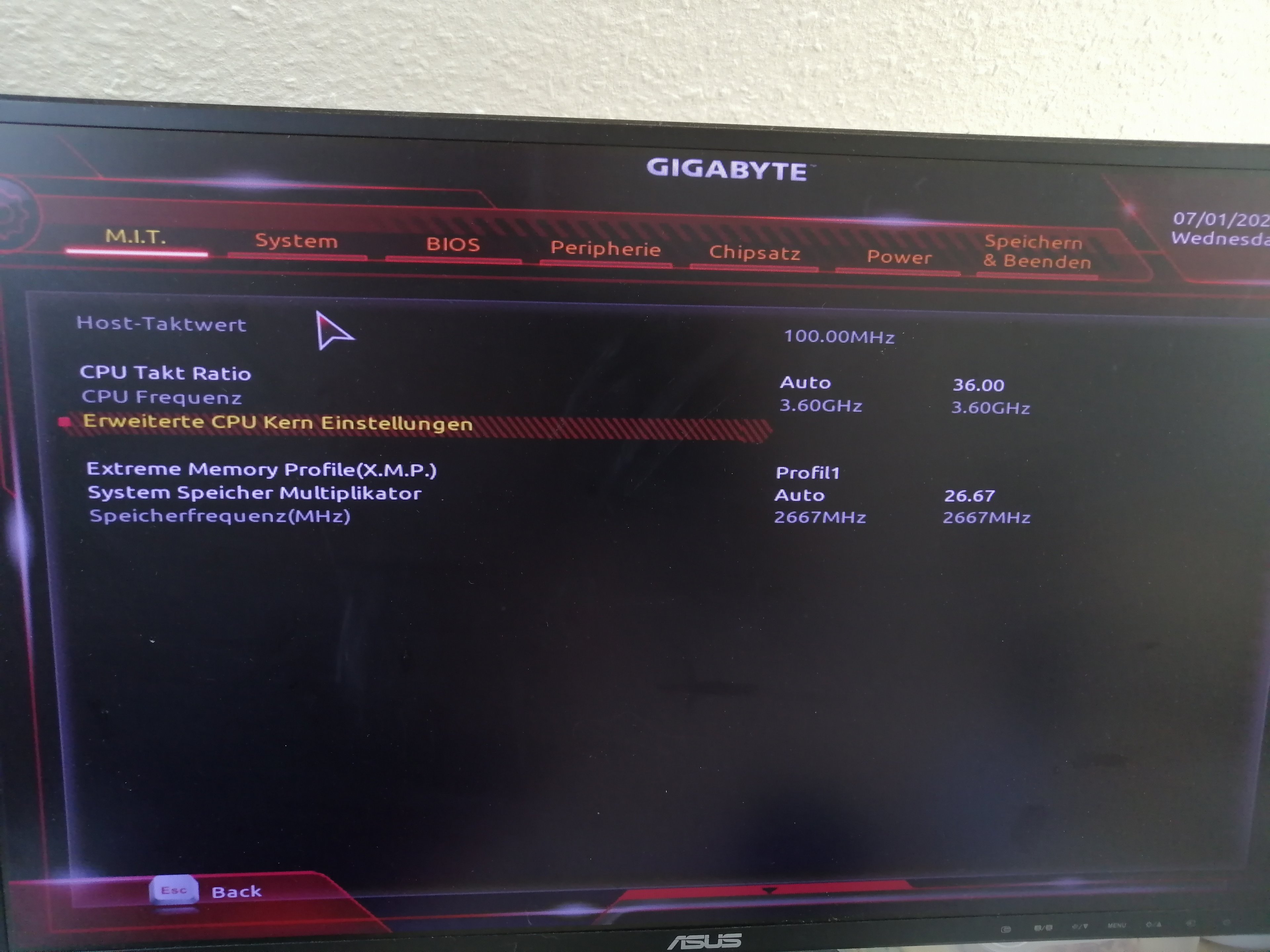

Xmp habe ich im bios gefunden. Das ist aktiviert. Profil 1
Ich sehe beim Starten immer nur das windows logi und das er das Reparatur programm starten möchte und dann neu startet.
Xmp ist aktiviert mit profil 1

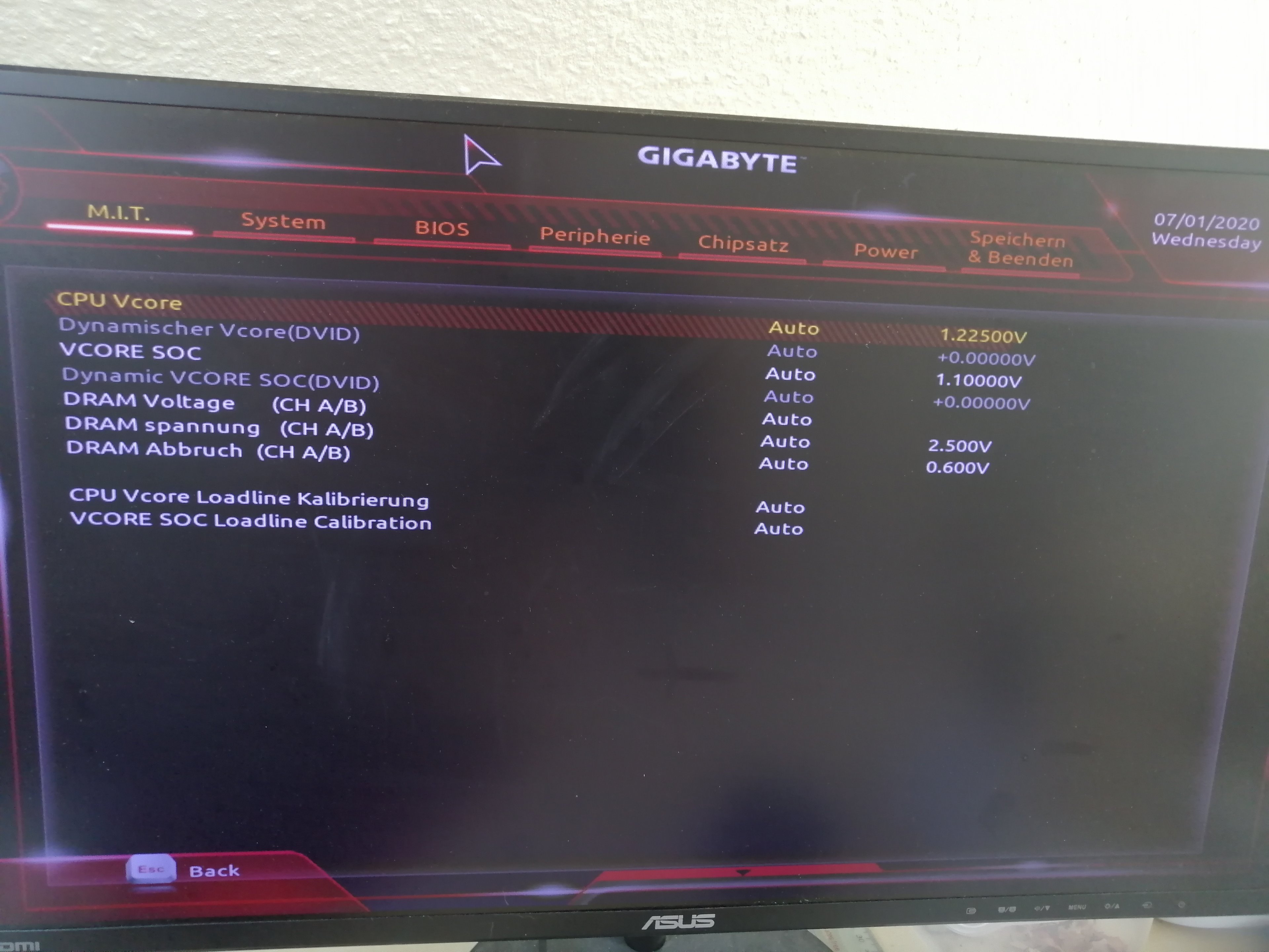

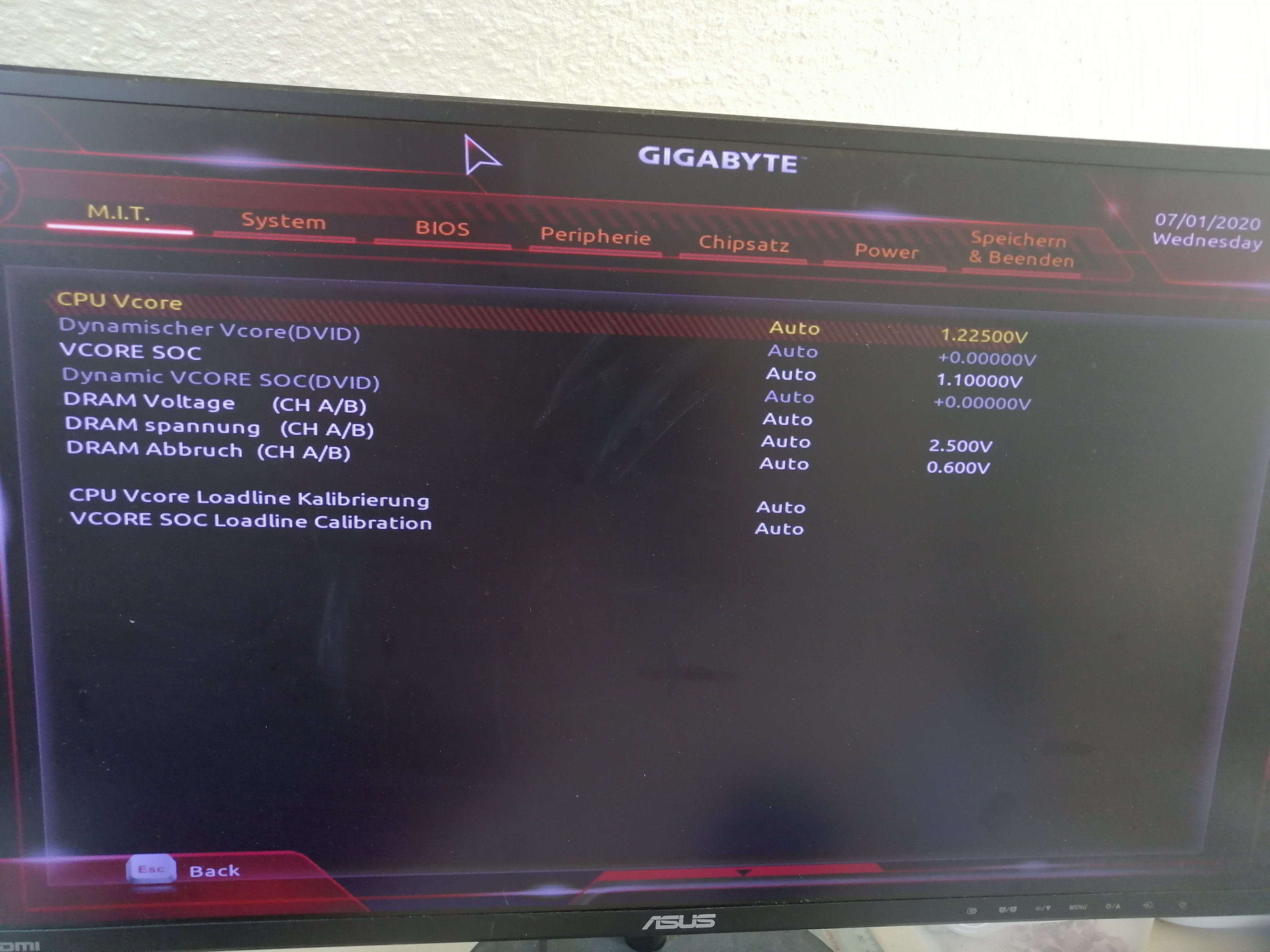

Bei den ram und cpu Einstellungen steht uberall auto dran
Dann schalte mal XMP aus und probiere es nochmals.

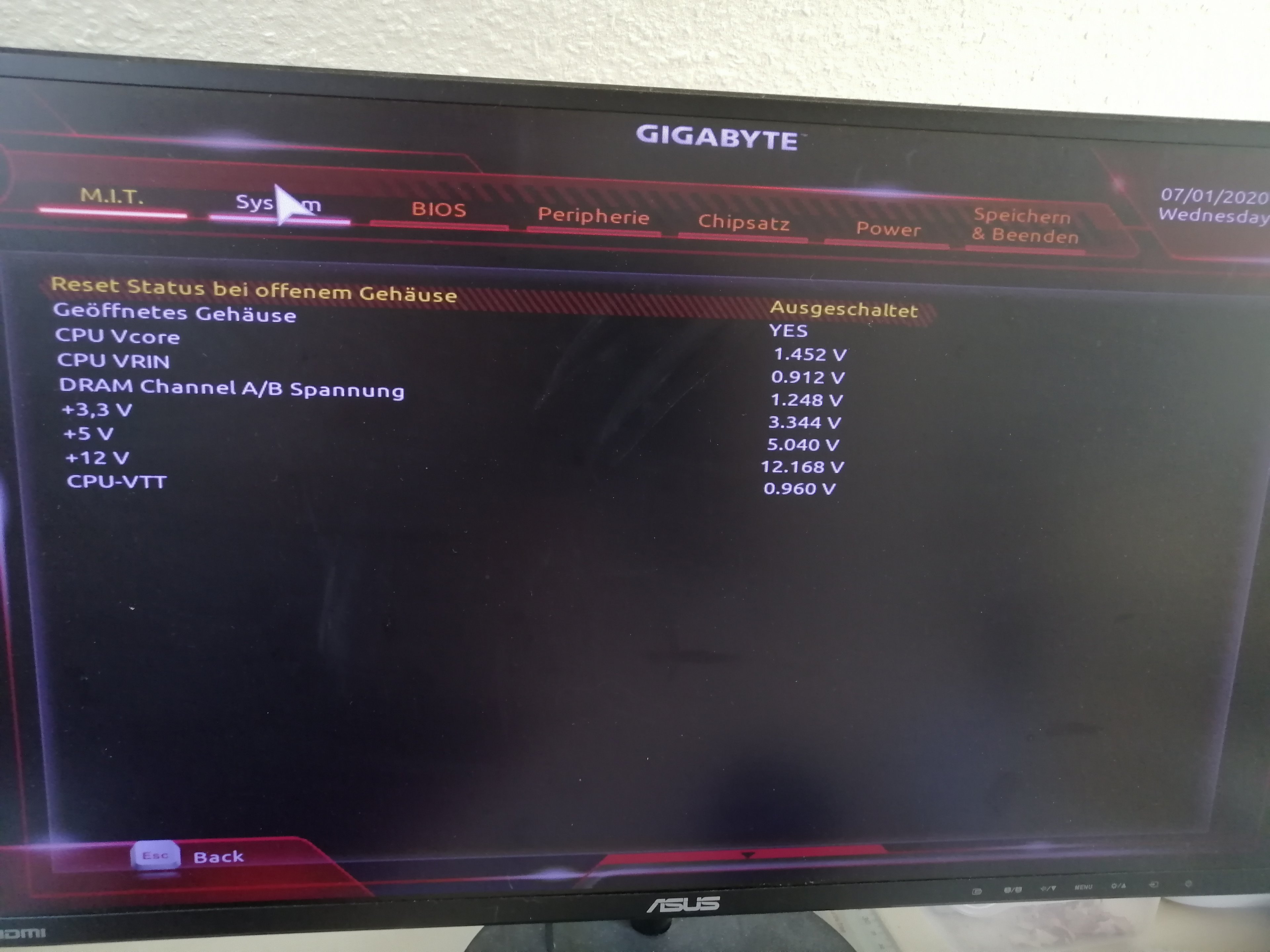

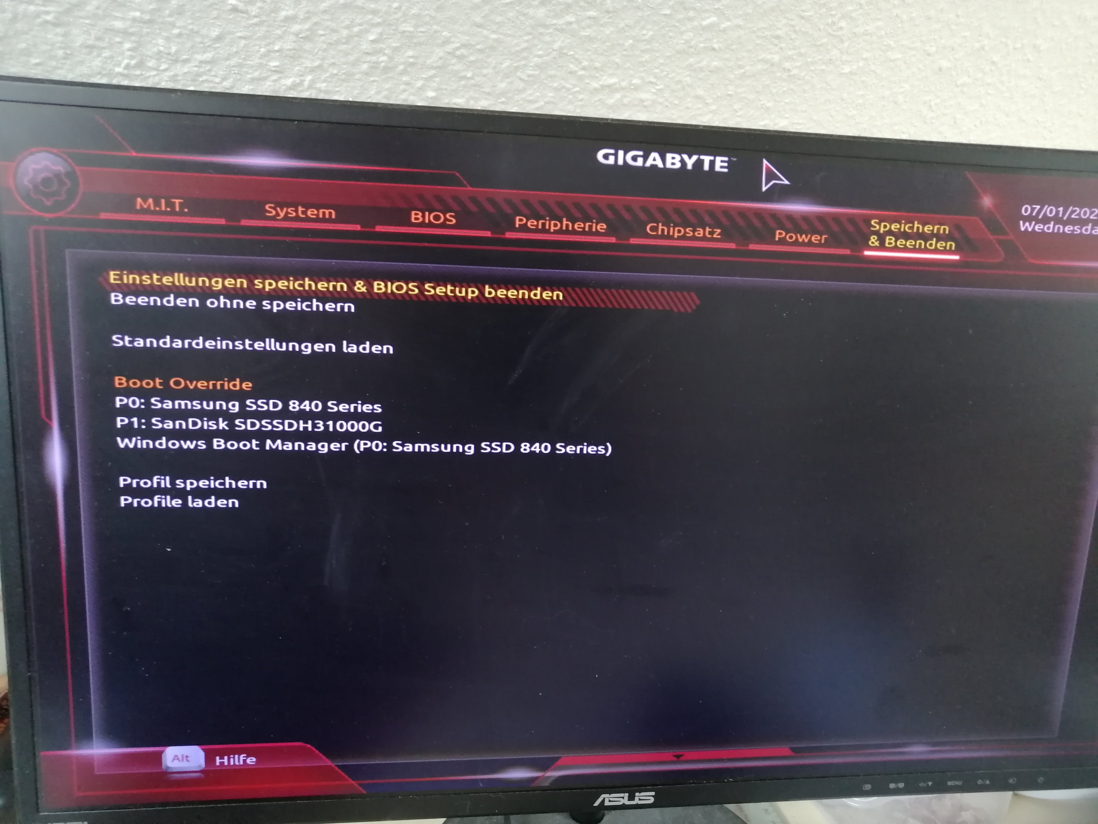

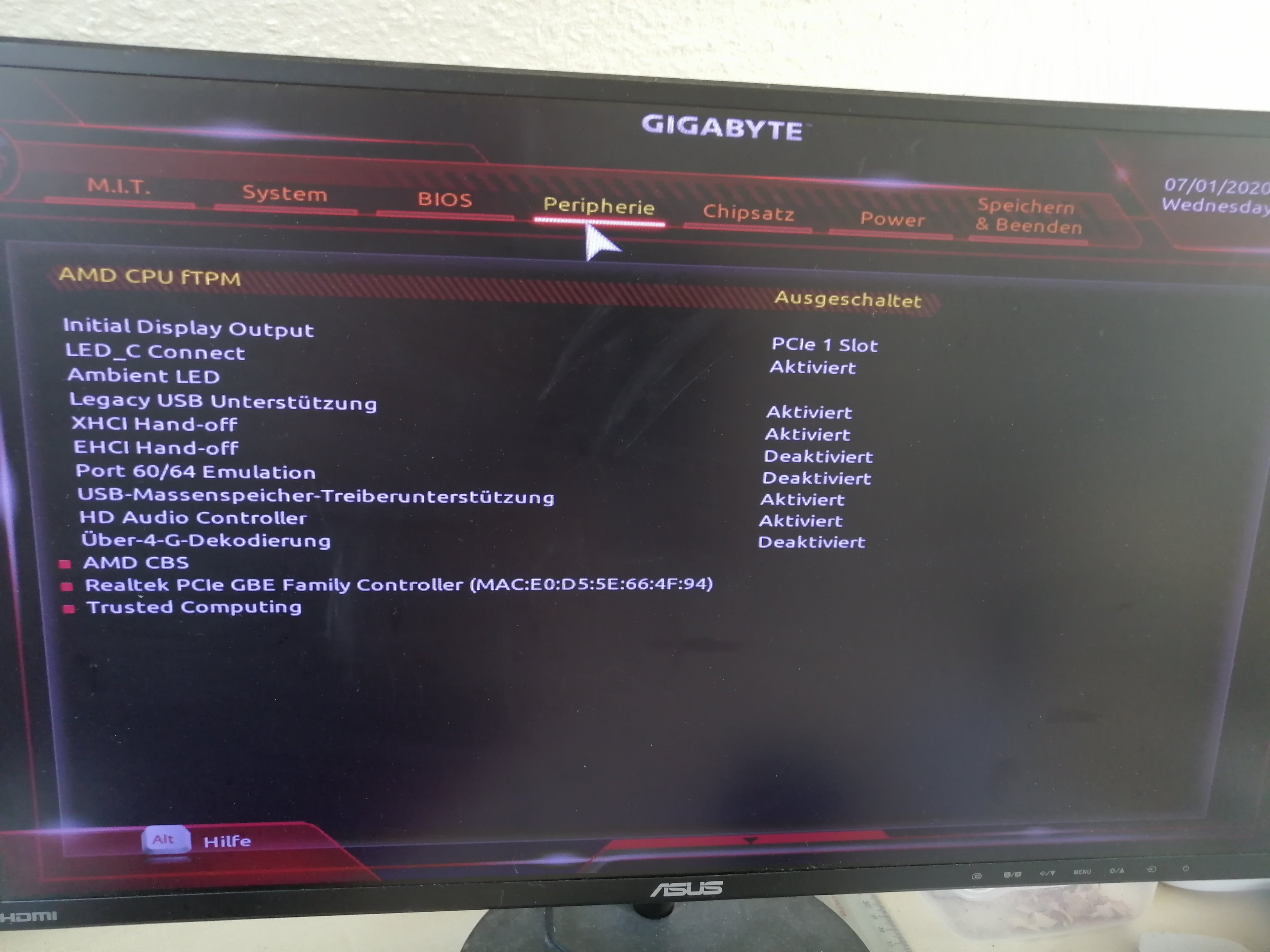

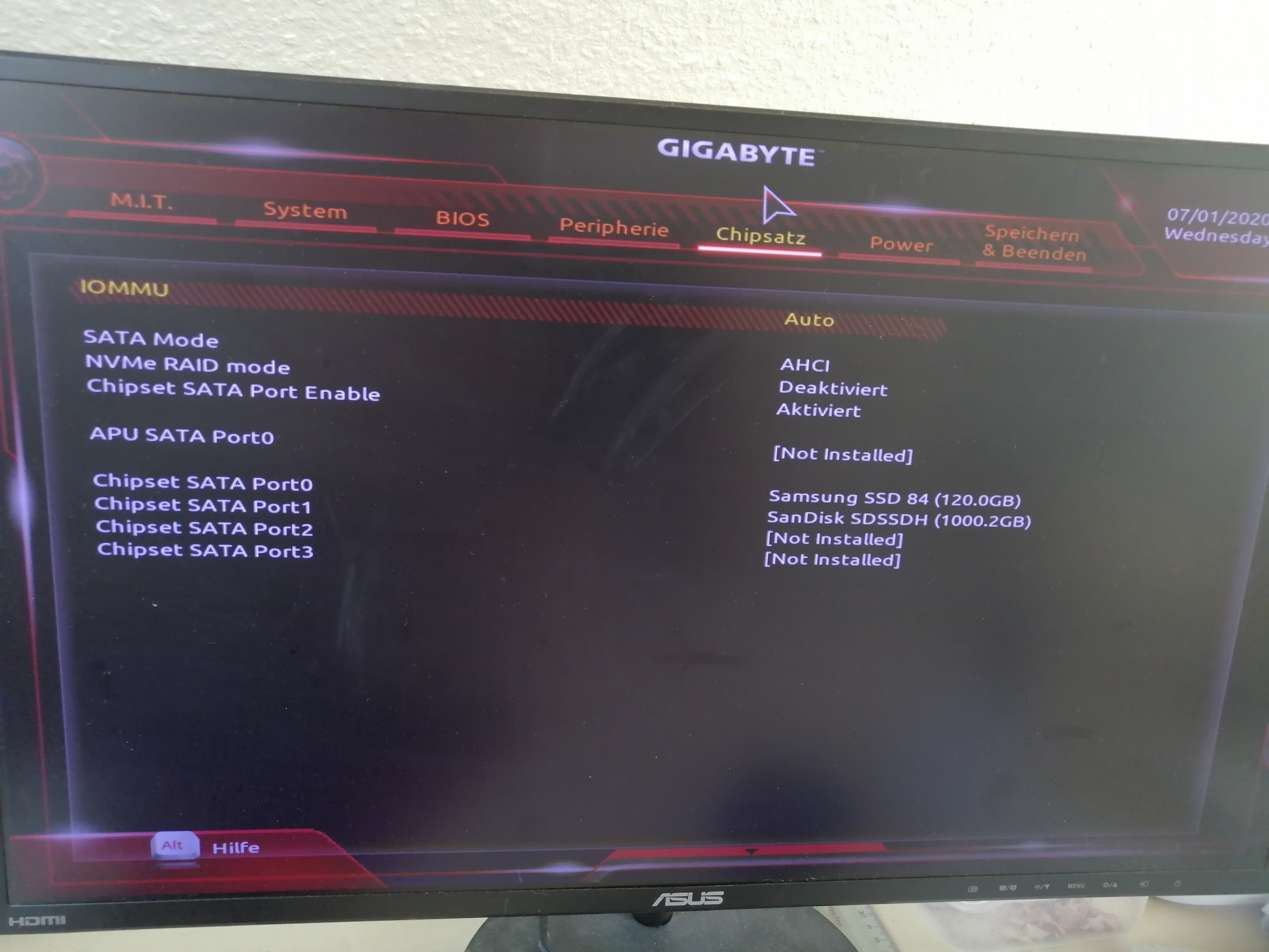

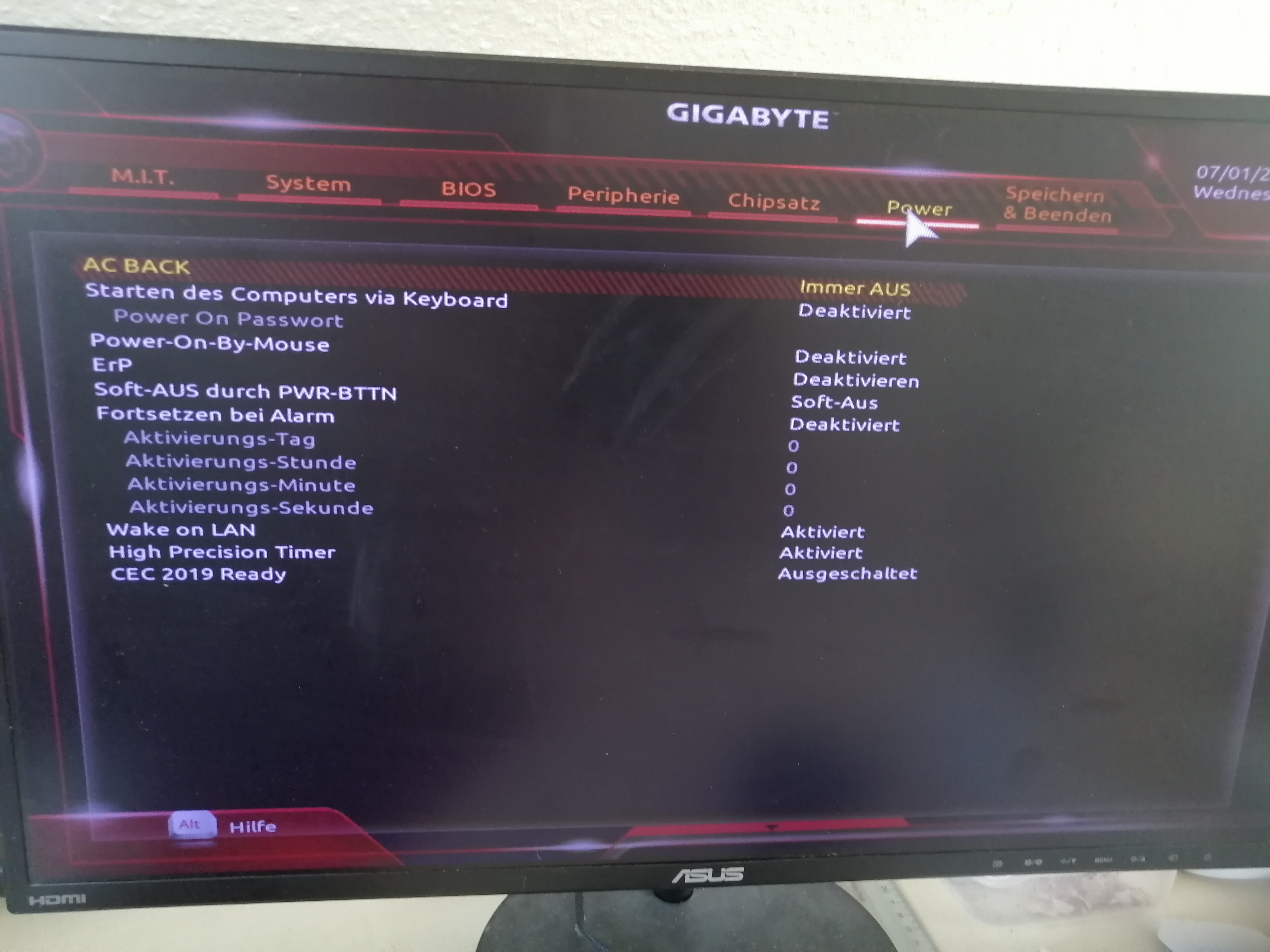

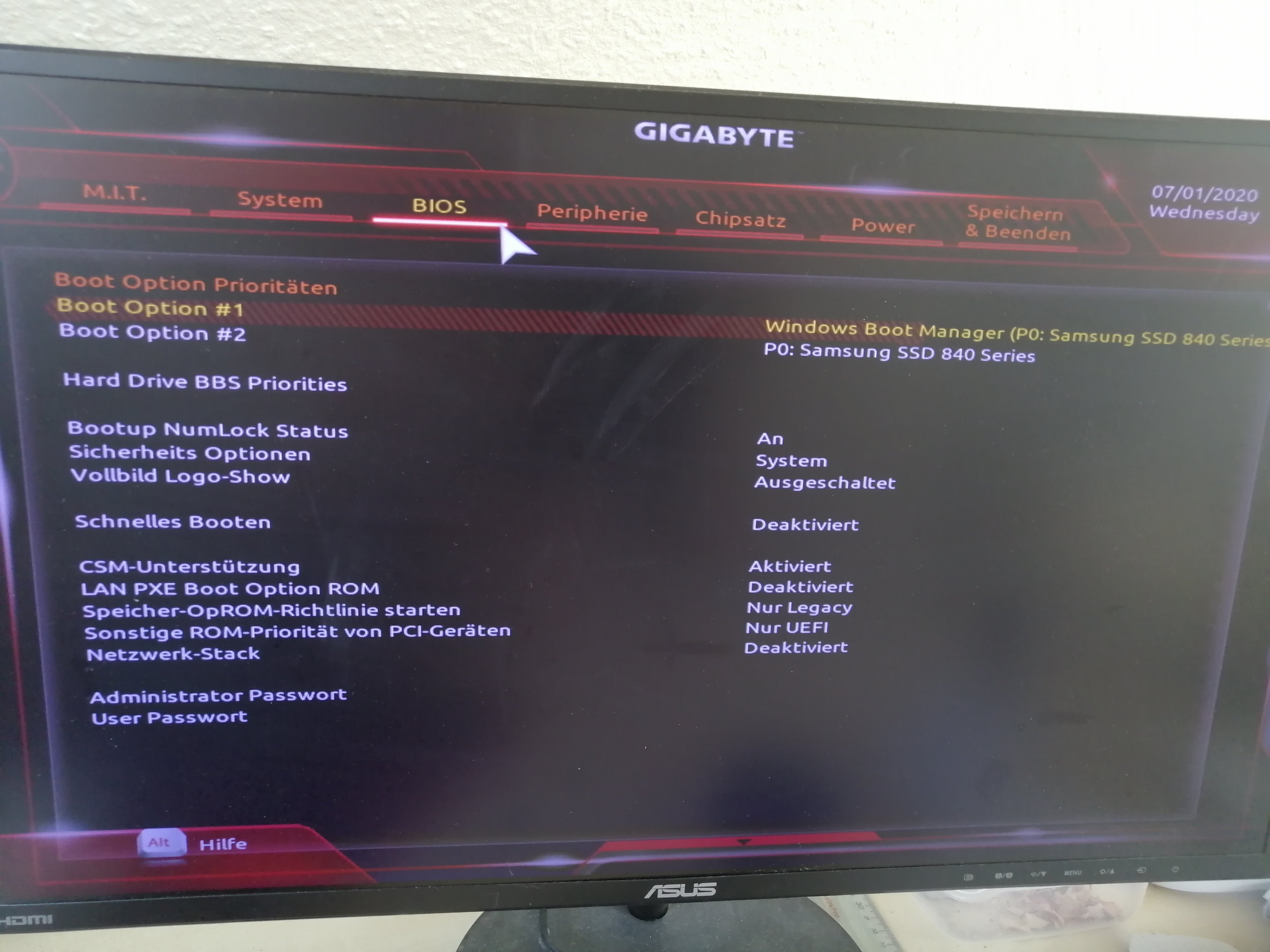

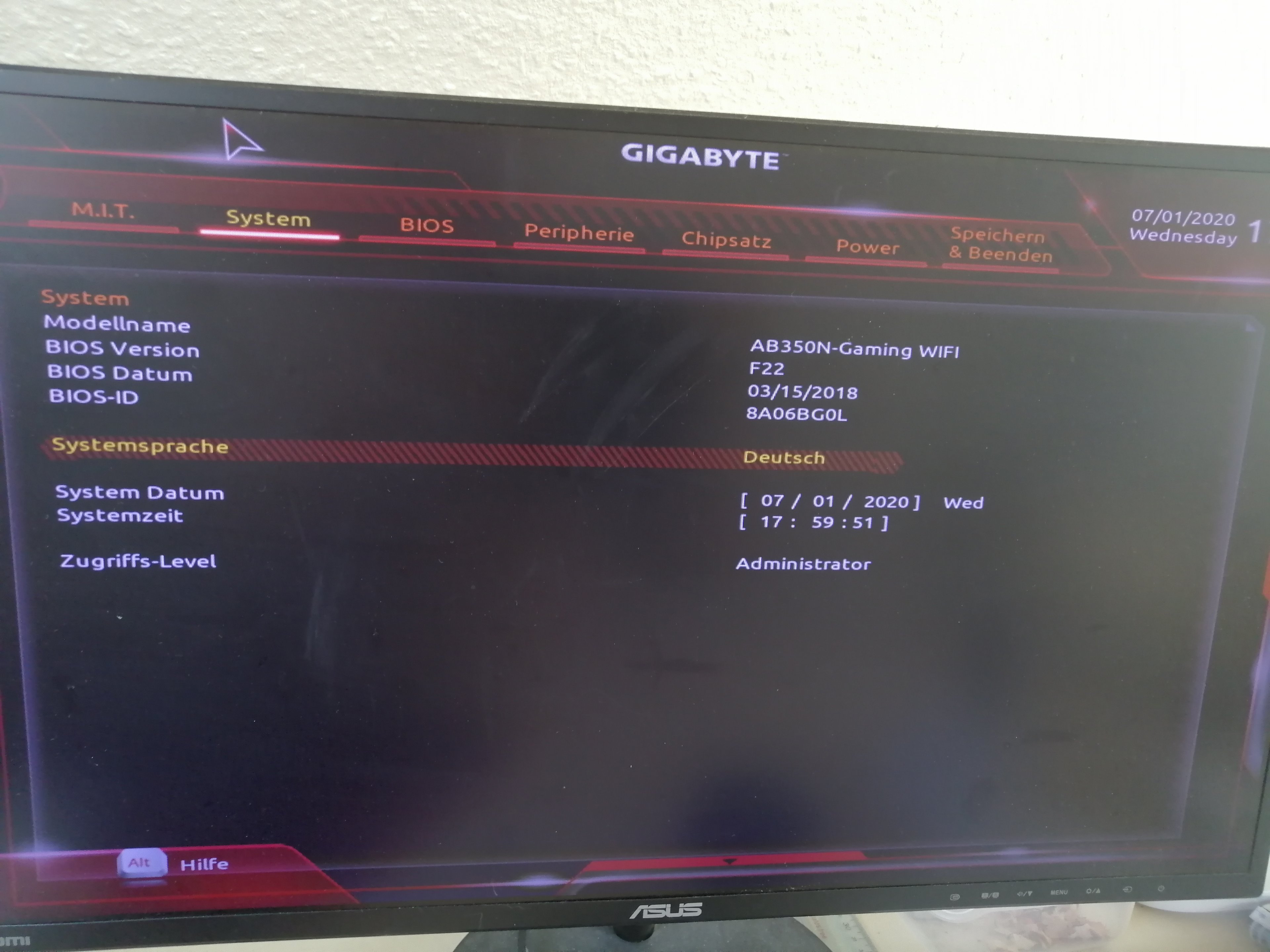

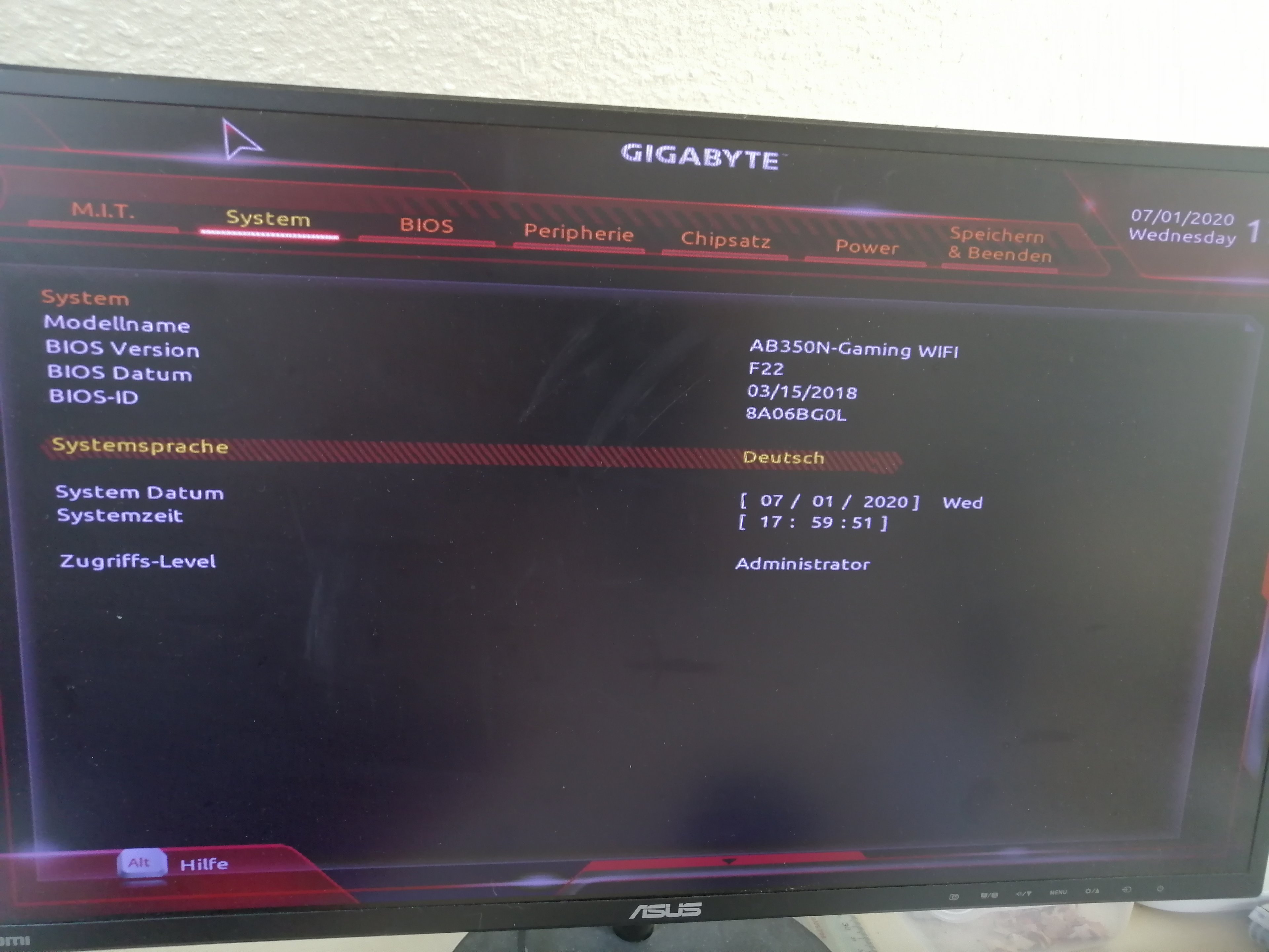

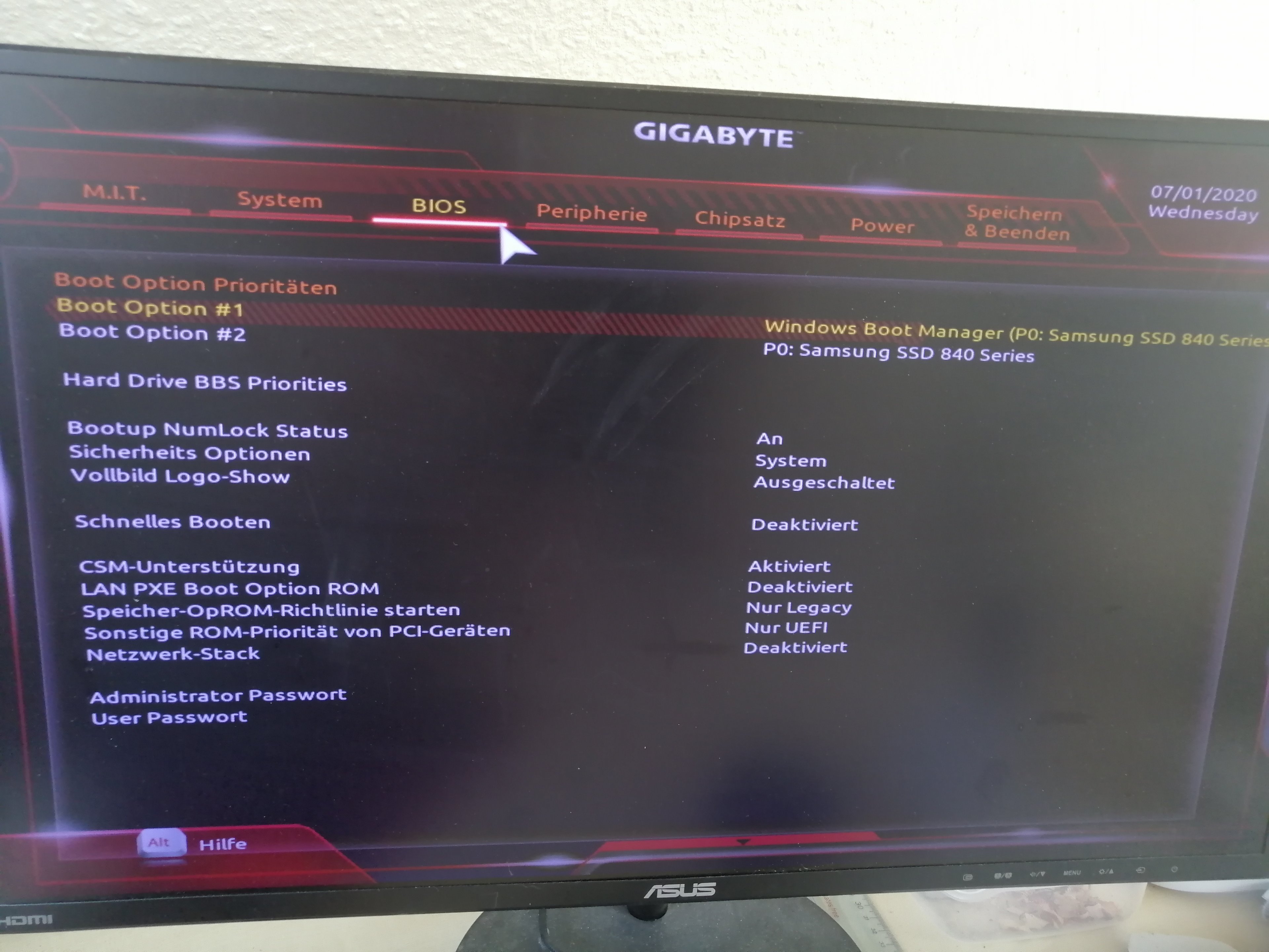

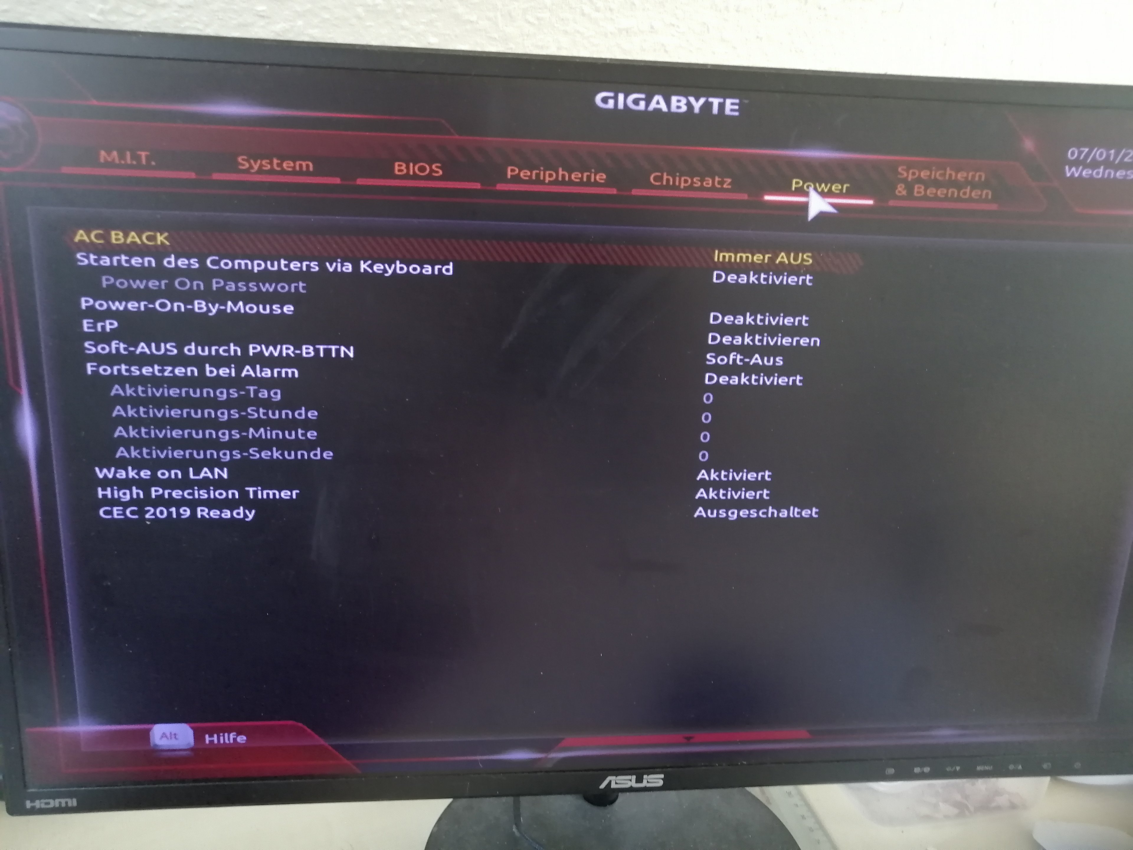

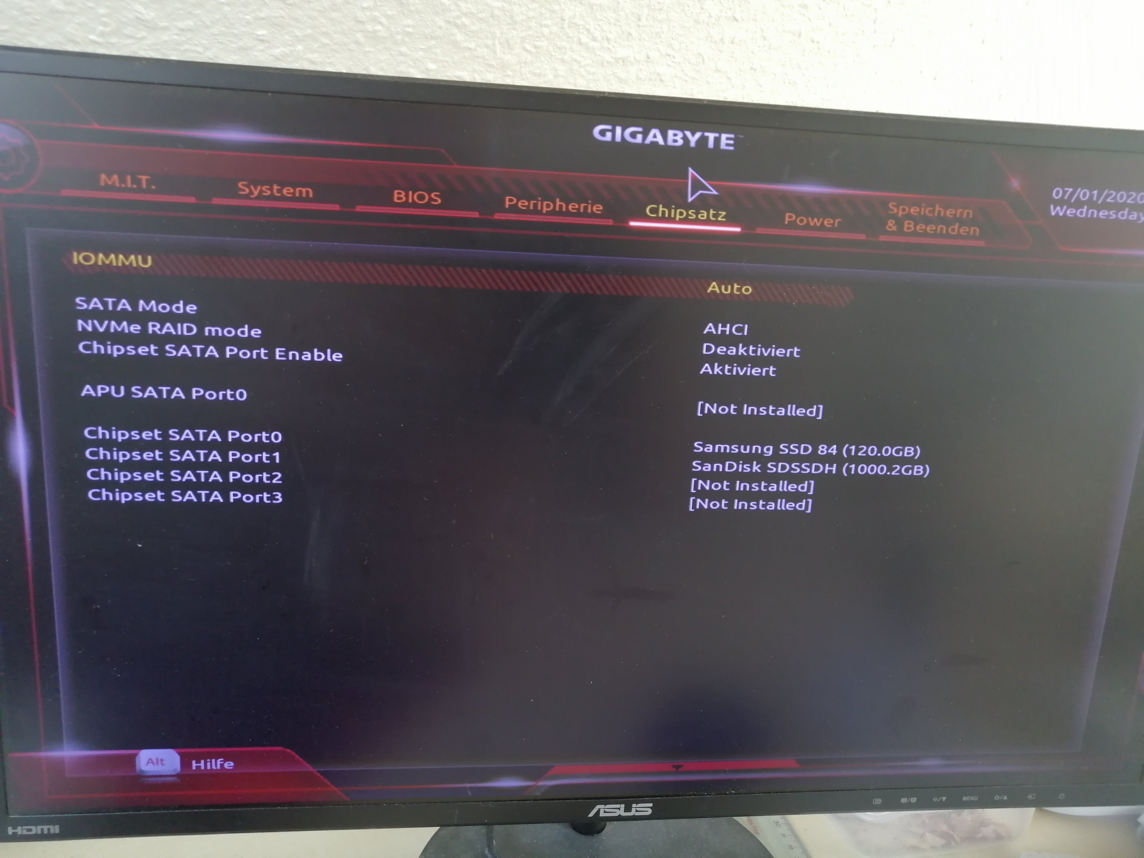

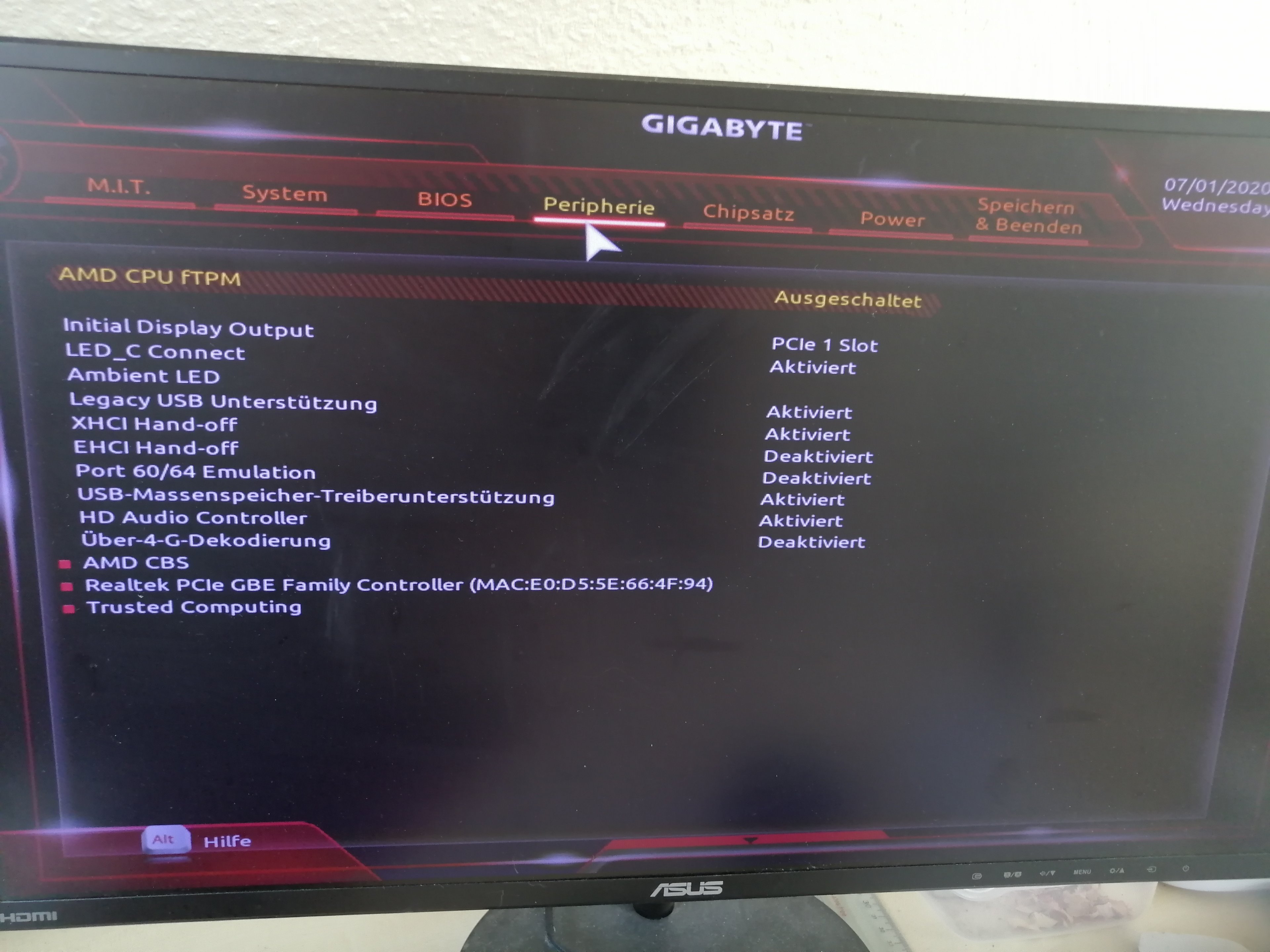

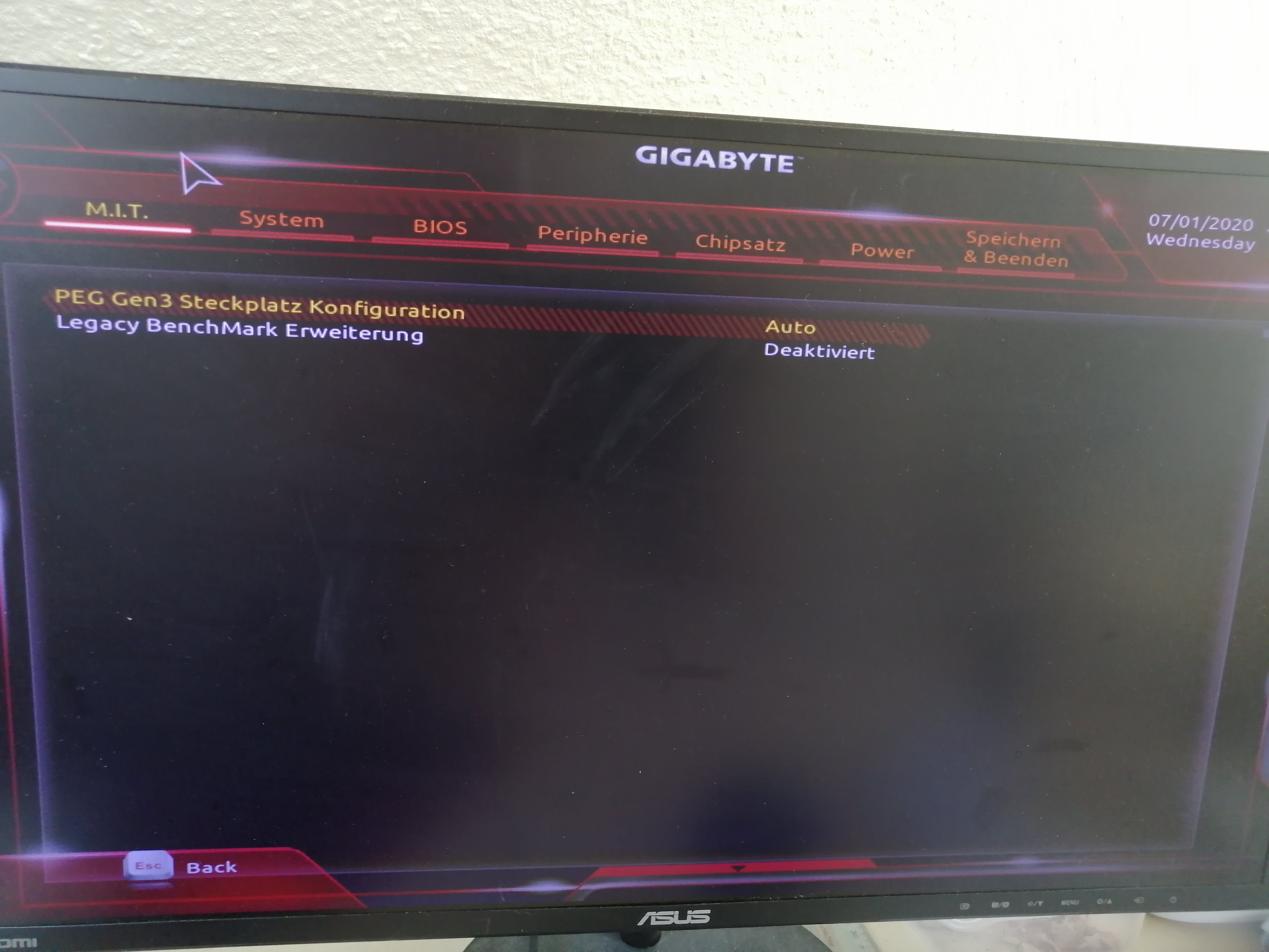

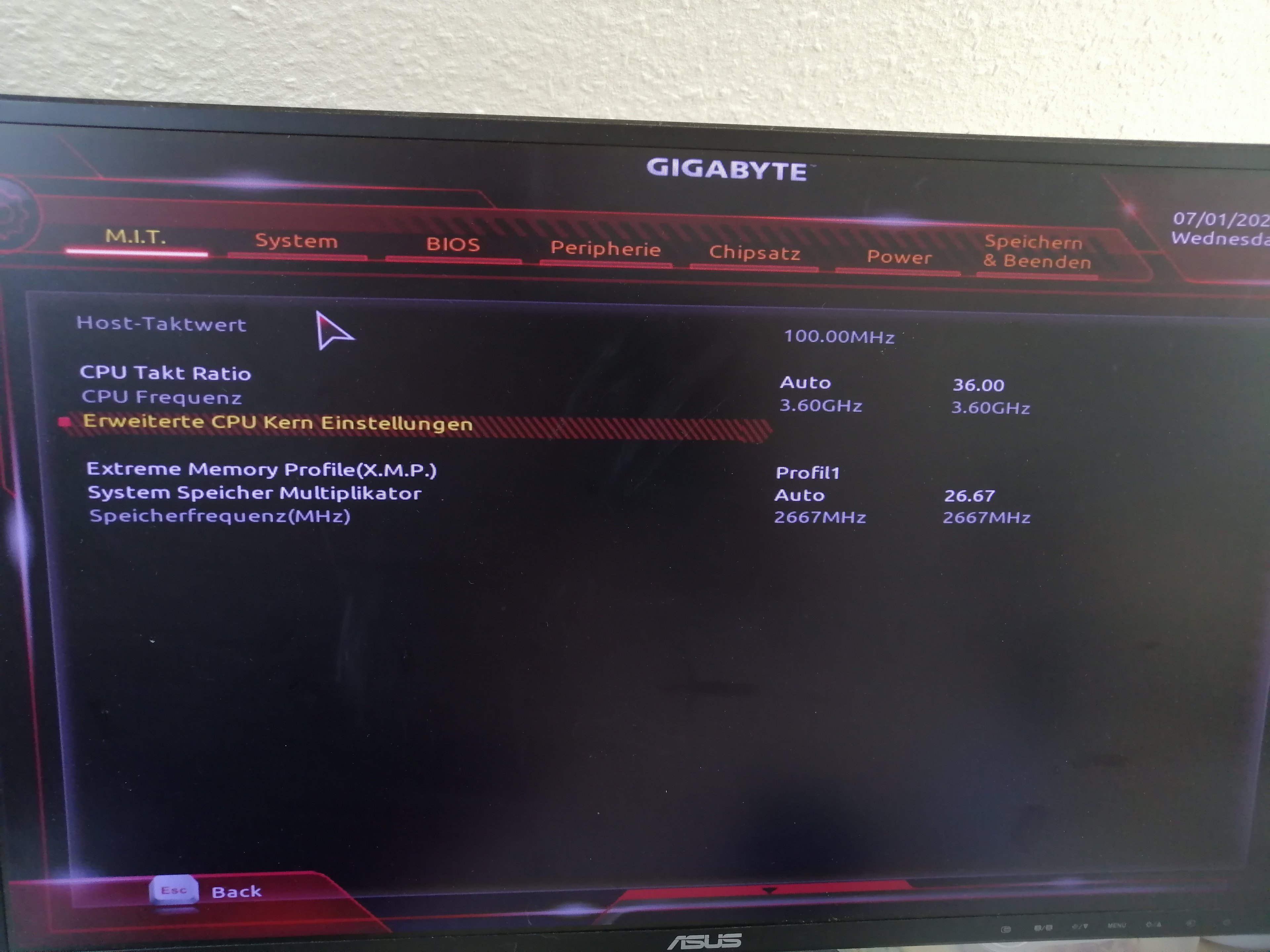

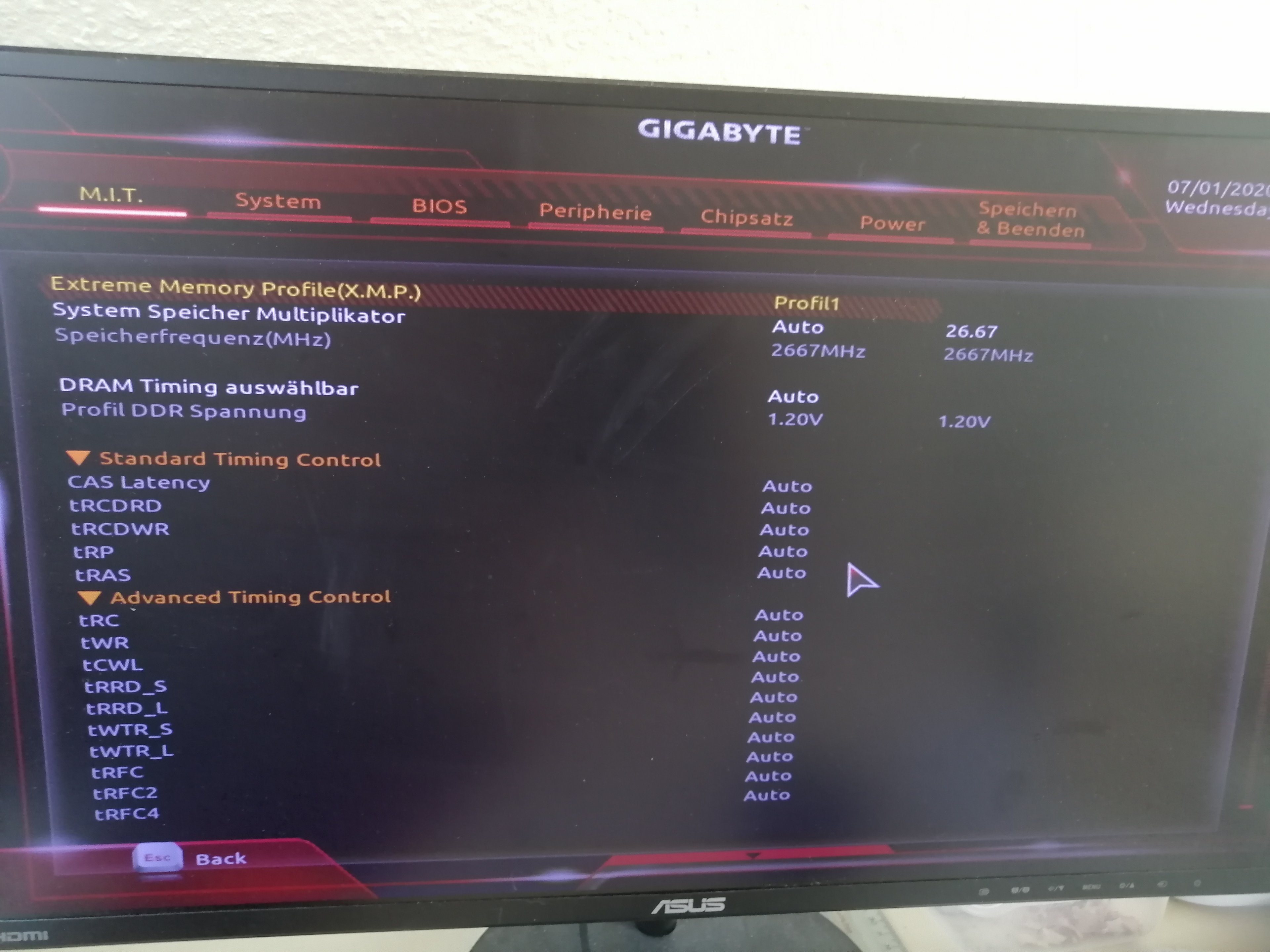

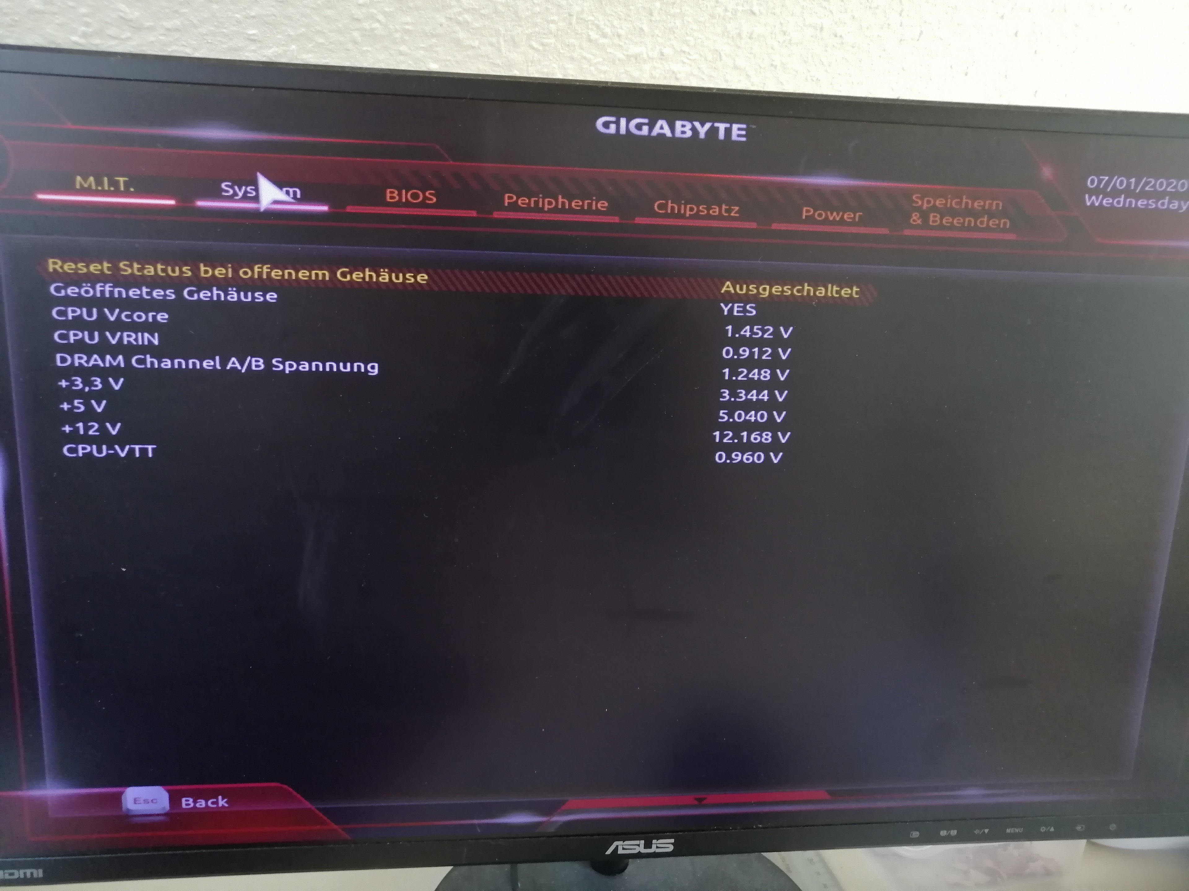

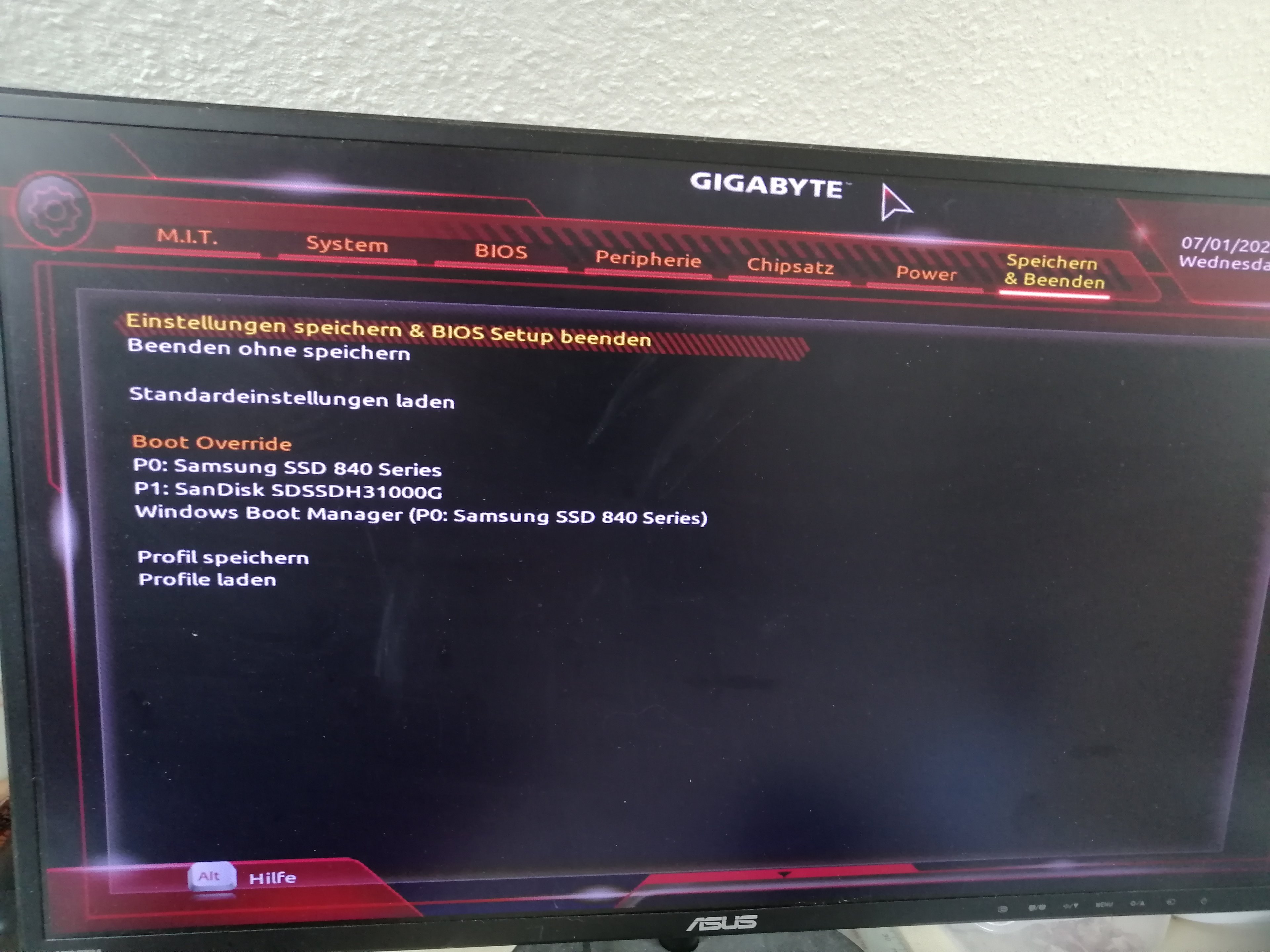

Hab jetzt mal bilder gemacht vin allen einstellungen.
Und bei Profil laden das Alternate profil geladen. Seit dem passiert leider nicht mehr nichts mehr. Wie lange sollte das maximal dauern?
Xmp zu deaktivieren bringt leider keine Veränderung. Das lade von Profil 1 hat wohl auch nichts gebracht.

Nebenbei, Deine BIOS-Version ist 9 Versionen alt, da könnte es mit der aktuellen Win10-Version schon zu Problemen kommen. Bevor Du das BIOS flasht, aber bitte erstmal schauen, ob Dein Rechner im BIOS stabil läuft. Also läuft er problemlos auch noch nach 20 Minuten im BIOS? Danach würde ich eine Windows PE Variante aus dem Netz laden und starten sowie schauen, ob die problemlos läuft.
Sollte das soweit tun, dann auf der Gigabyte-Seite die nötigen BIOSse herunterladen und nach der dort angegeben Reihenfolge installieren.

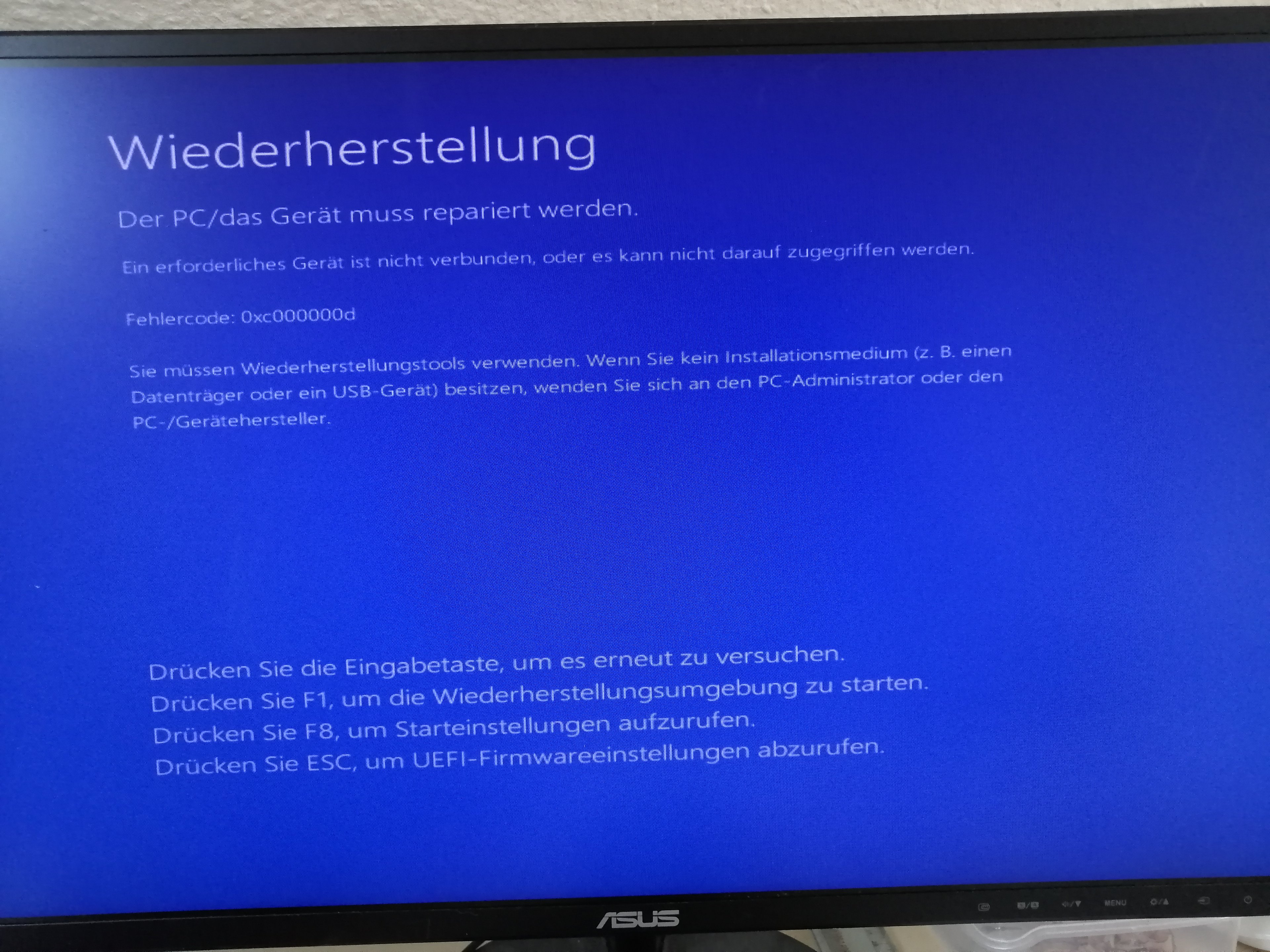

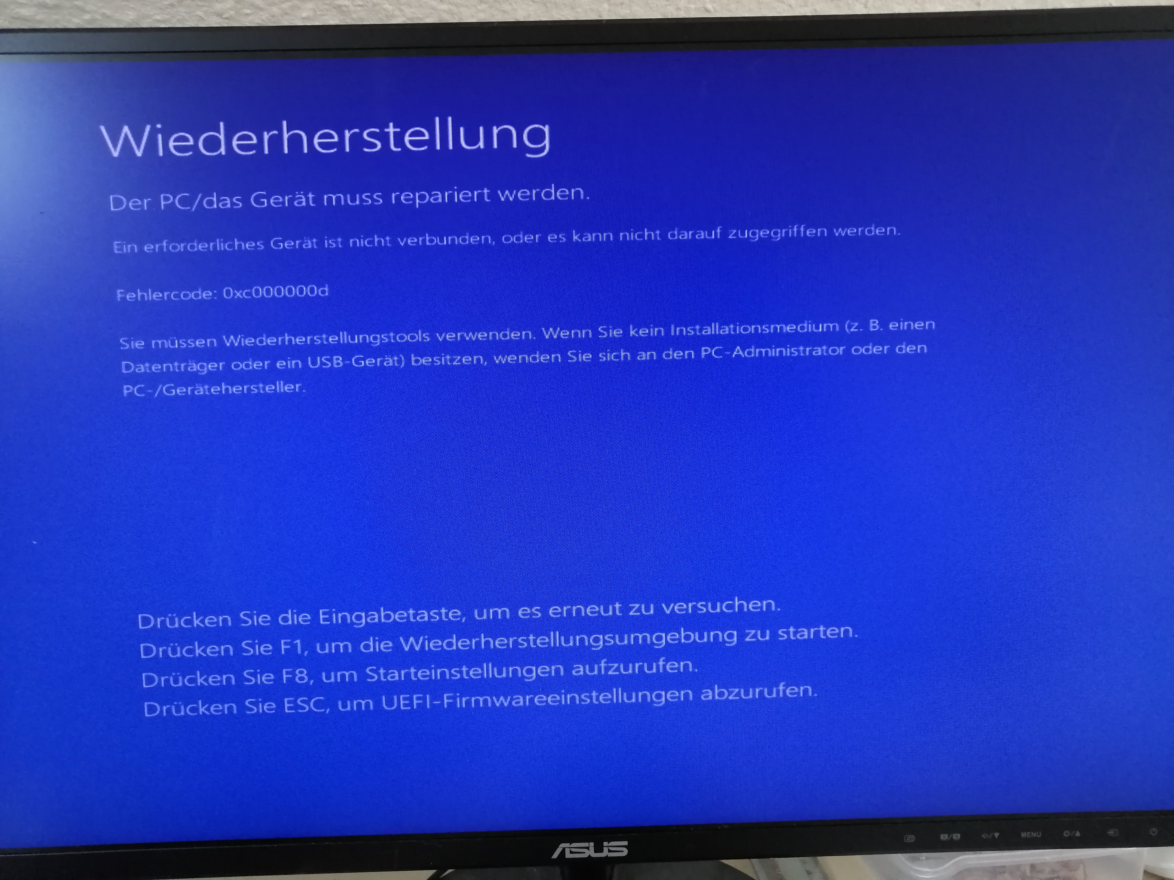

Ich habe nichts verändert, aber jetzt kommt ab und an dieser Bildschirm.
F1, F8 passiert nichts. Bei esc geht er ins bios.

für mich ist der Fehler klar, das eine System ist im CSM und das andere im UEFI Mode, dann passiert genau das
