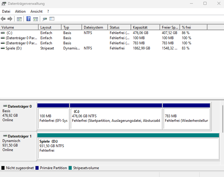

Du hast dafür wohl von Windows diese Storage Pool Funktion genutzt, oder?
Das bedeutet, wenn er aus 2x 1TB Festplatten = 2TB als ein Laufwerk macht, dann ist das Software RAID von Windows im Level 0.
Bedeutet, bei Resilienz hast du "Einfach" ausgewählt.
Dort werden die Daten auf beide SSDs zur selben Zeit geschrieben, also meist in gleichen Teilen auf die jeweilige Festplatte.
Das bedeutet aber auch, dass wenn dir eine der beiden Platten kaputt geht, automatisch alle Daten flöten sind.
Ich bin mir aber sicher, dass es sich hier nicht um ein RAID Problem handelt.
Ich weiß zwar nicht mehr was ich damals damit gemacht habe, aber es hört sich danach an das ich das gemacht habe da ich in den Festplatteneinstellungen.
Ich habe nochmal in der Datenträgerverwaltung nachgeschaut und habe das eben gescreenshottet

Yo Stripeset bei Layout. Also das ist rein von der Datensicherheit net so ganz das optimale. Wenn du da jetzt nichts drauf speicherst, was du zwingend brauchst oder wenn ein Datenverlust kein Problem wäre, dann ist das schon okay.

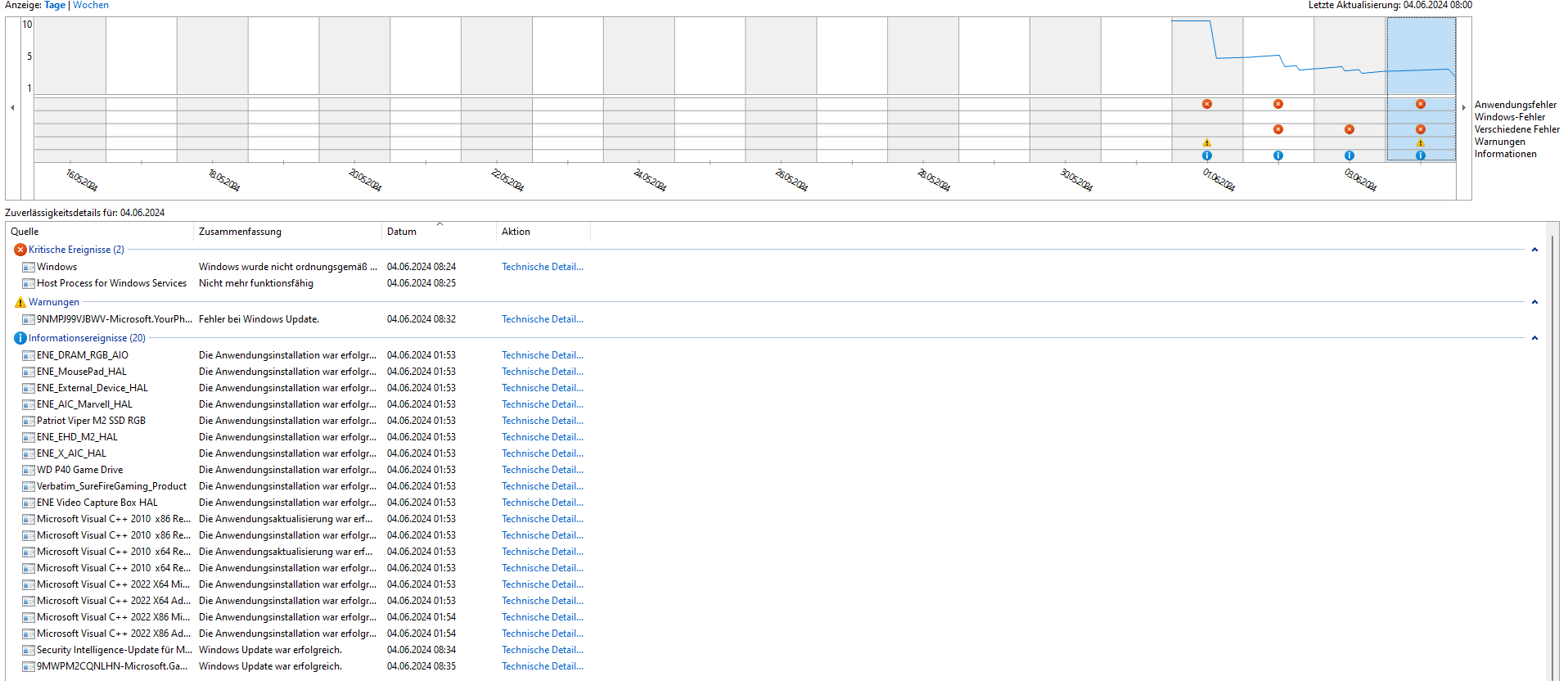

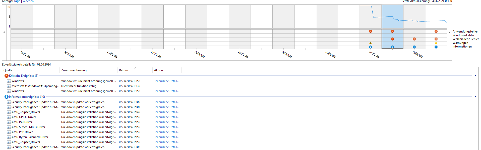

Hallo, entschuldigung für die lange Wartezeit da die Arbeit ruft.
cartridge_case schrieb:
Und der Zuverlässigkeitsverlauf? Bitte auch gleich als Screenshot.
Also hier ist ein Screenshot vom Zuverlässigkeitsverlauf
