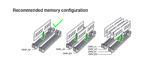

Mach lieber mal ein echtes BIOS-Reset (CmosClear) mit Jumper setzen
bzw die hierfür erfordelichen PINs überbrücken (Handbuch -CmosClear).
Macht das, wenn nur ein RAM Modul in Slot "Dimm_A2" steckt.
Nach dem CmosClear auch erst mal dann so versuchen zu booten (ein Modul in "Dimm_A2").
Je nachdem dann System ausschalten und das andere Modul in Slot "Dimm_B2" dazu stecken.
Sollte das nichts bringen, einfach mal versuchen mit dem anderen RAM Modul in Slot "A2" zu booten.
Danke für die Antwort! Habe ich auch schon durchgeführt, leider nichts gebracht.
