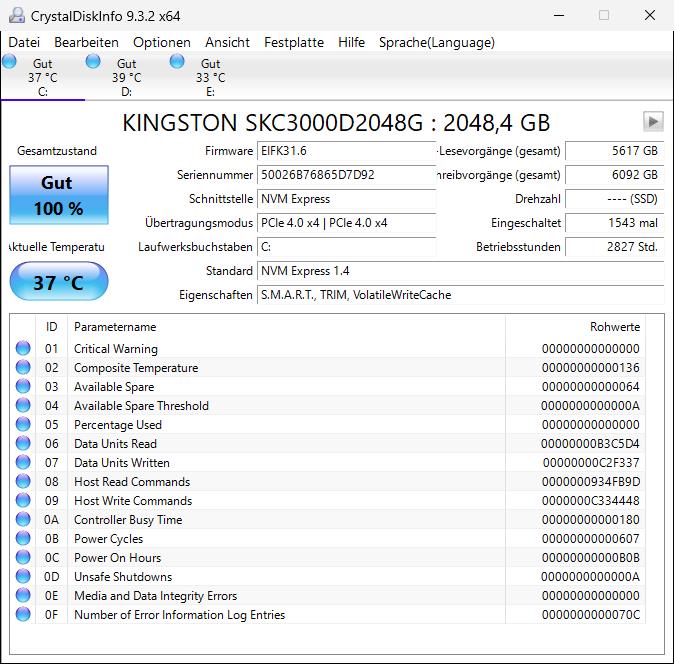

Daten sicher, Windows neu installieren. Wenn es dann auch Probleme gibt, könnte die SSd einen weg haben. Was sagt den Crystal-Disk?

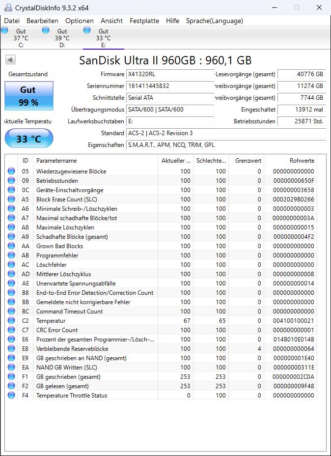

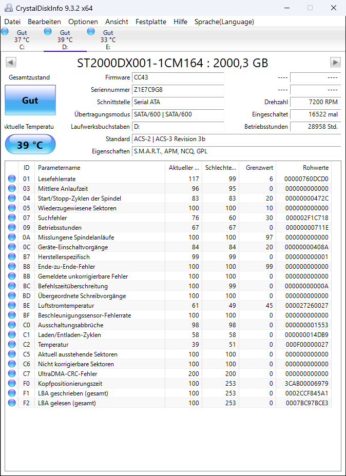

Sorti schrieb:
Alle Laufwerkte "gut": System-SSD 100%.
Das sagt leider gar nichts aus, ist eher ein Hinweis auf die Lebenserwartung der Flashzellen. Bitte CDI-Screenshots aller Laufwerke reinstellen, Fenster aufziehen falls nicht alle werte sichtbar sind
Relevant dürfte nur die System NVMe sein. Auf der HDD liegen nur Daten und die SSD enthält eine Datensicherung.
